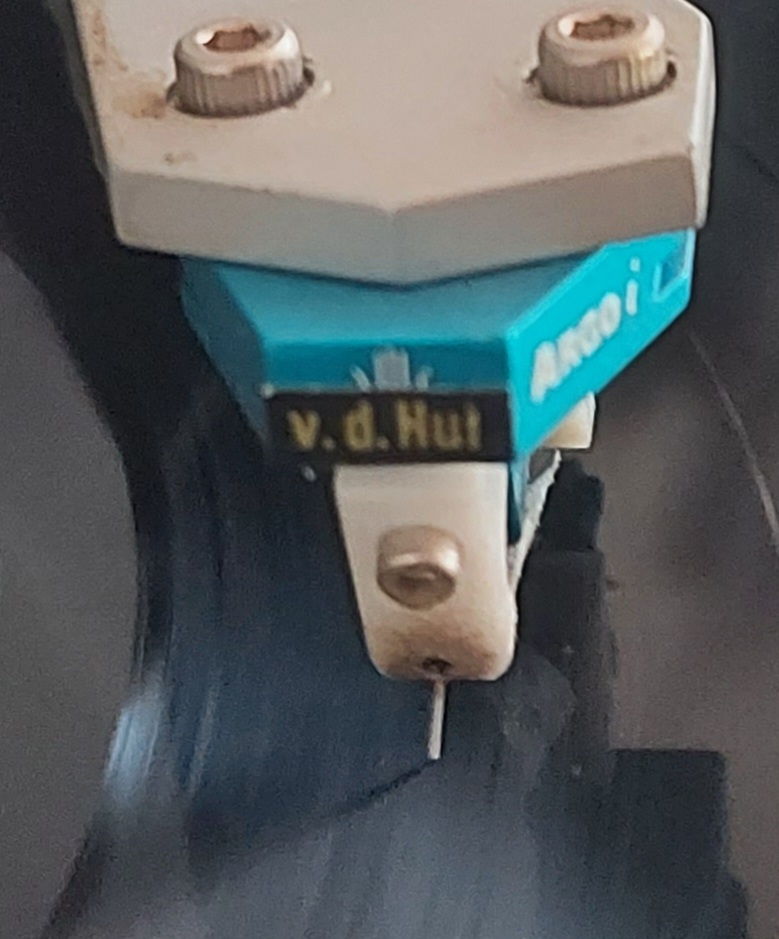

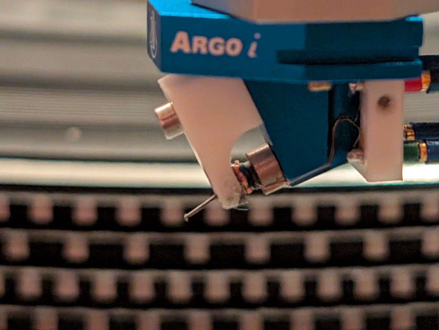

    Plastdingsen inneholder en magnet ved spolen. Dette til informasjon. Pickupen er forøvrig ikke helt frisk, myyye forvrengning ved avspilling. Det bedrer seg når skruen til plastdingsen løsnes litt, men er langt fra ok. Har en mistanke om at pickupen trenger gjenoppliving av noen med litt mer kompetanse enn meg på slik finmekanikk. Er denne i det hele tatt vits i å rehabilitere? Nålefanen er ok, diamanten er sannsynligvis velbrukt, opphenget har ikke kollapset såvidt jeg kan se.
    Sikkert det samme, som andre fabrikanter kaller "Flux Damping".
    Bare å sende den med i samme slengen 😁
    Vis vedlegget 1092261
    Eg har ein slik med ein annan "tupp" som speler forrykande.

    I føljetongen ragwo gjør ting han ikke kan; har vi kommet til kapitlet "modifisering av pickuper". Da jeg har nok fluor innabords, tenkte jeg at Fluxdemping ikke er noe jeg trenger. Som tenkt, så gjennomført.
    Så hvordan funker dette da? Naken, uten fluor, det kan jo bare gå den veien høna sparker.
    Jeg fikk igjen brukt min mest brukte forkortelse i vinylvokabularet; WTF. Det vrenger ikke lengre og det spiller umiddelbart flott, oppløst og detaljert. Den er ikke underlegen 440MLa, selv med en frittløpende motor. Noen torturtest har jeg ikke gjennomført, ei heller fininnstilling av SRA, azimuth og zenith. Hadde vært gøy å få plastfangeren på plass uten negativ påvirkning av lyden. Tips til lokale, dvs norske, reparatører som påtar seg slikt?

    Tenkte jeg skulle dobbeltsjekke at metallbiten i plastfangeren faktisk er en magnet, og ikke bare litt stål.
    Det er definitivt en magnet.
    OCDen min klør, skulle gjerne hatt pickupen tilbake i original stand. Mulig jeg manner meg opp og prøver på en montering igjen.

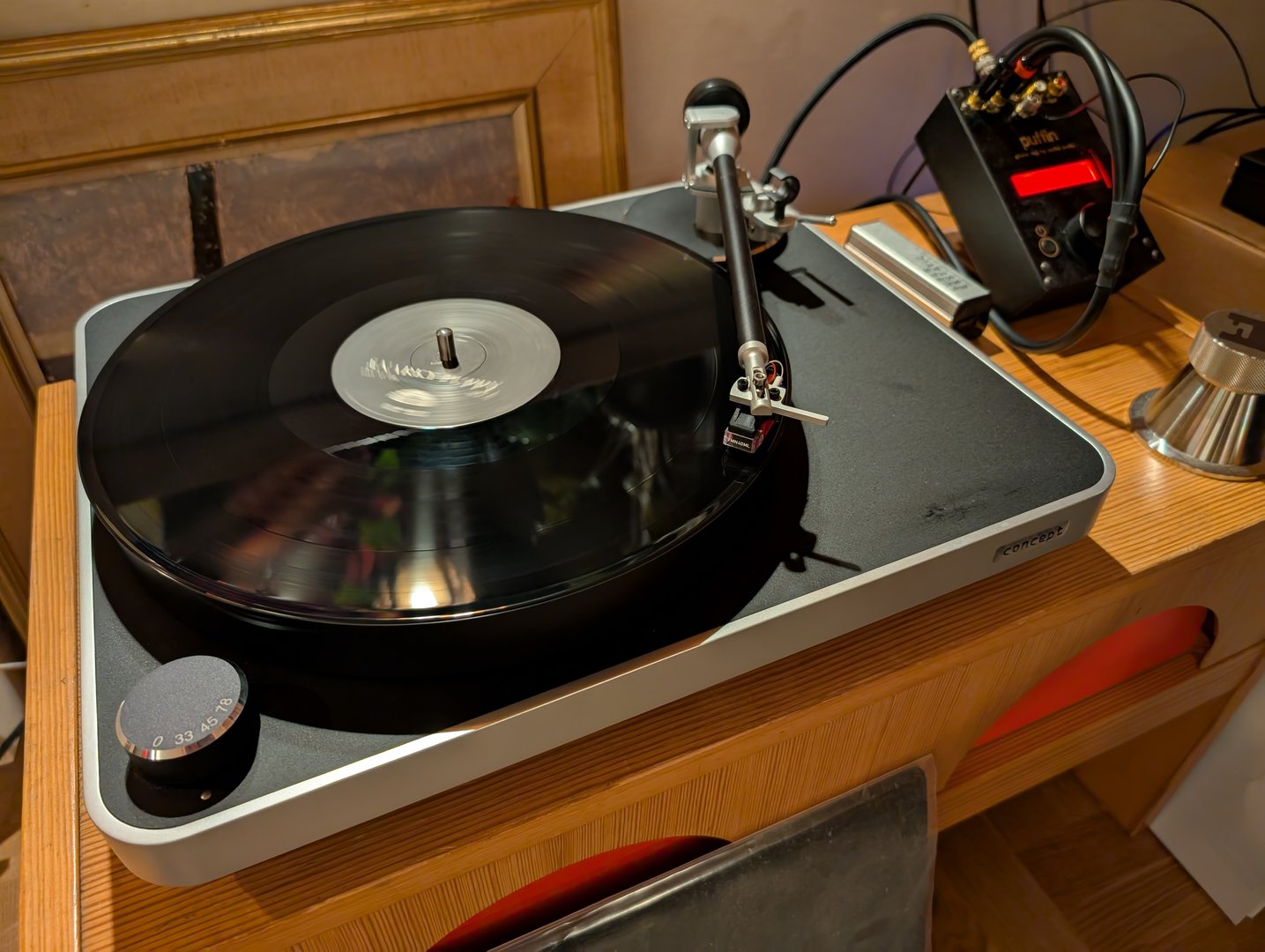

    Pakke 1 og pakke 2 fra pakke 1 er pakket ut og justeres etter beste evne. Må si jeg foretrekker en arc protractor fra Conrad Hoffman. Ikke like glatt og reflekterende som denne.
    Muzak!
    Har flesket til med VM-540ML i RigB-hus. Kunne tatt helt av med Art9, men det får eventuelt bli en annen gang.
    Så hvordan låter det? Som det bør gjøre; bra! Snarky Puppy får, som vanlig, lov til å åpne ballet. Til å være drevet av en liten, kortpustet motor med Nord-Europas minste strømforsyning, der et slapt syltestrikk tar seg av kraftoverføringen til tallerkenen, låter det feiende flott. Toshibaen får herved fyken, og gis bort til førstemann som gidder å hente.

    Hvordan har så denne spilleren kommet i hus her hvor kun gammel Technics bor? Da min venn fant ut noe for sent at strikk var involvert i spilleren han hadde kjøpt, donerte han hele greia til meg. Tilfeldigvis trengte jeg, som ham, en ventepølse inntil gromspilleren er rehabilitert. Meget nobelt av fyren, selv om det føles rart å være en del av syltestrikkmafiaen etter et tiår på den smale direktedrevne sti.
    Nå musikk!
