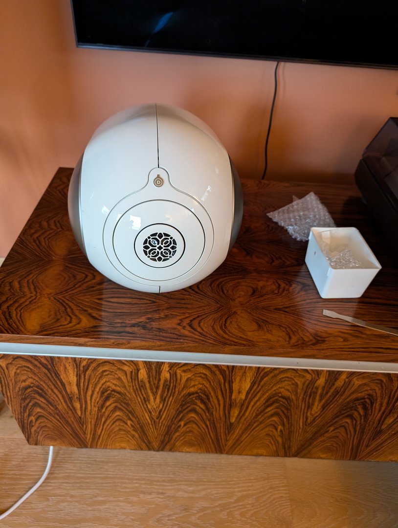

    For å tilfredsstille den utålmodige bikkja til @Evo III så jeg meg nødt til å komme for sent på jobb. Hadde ingenting med manglende parkering å gjøre. Nuvel, her hurtigtransplanteres det. Blank hvit Gold skal blir matt sort.
    Litt som å bygge Lego. Innmat nå på plass, funksjonstest i kveld eller morgen.
    Den gamle hunden har lært seg nye triks, så i morgen skal jeg avsløre hvordan transplantere mellomtone og diskant i beste legobyggestil.

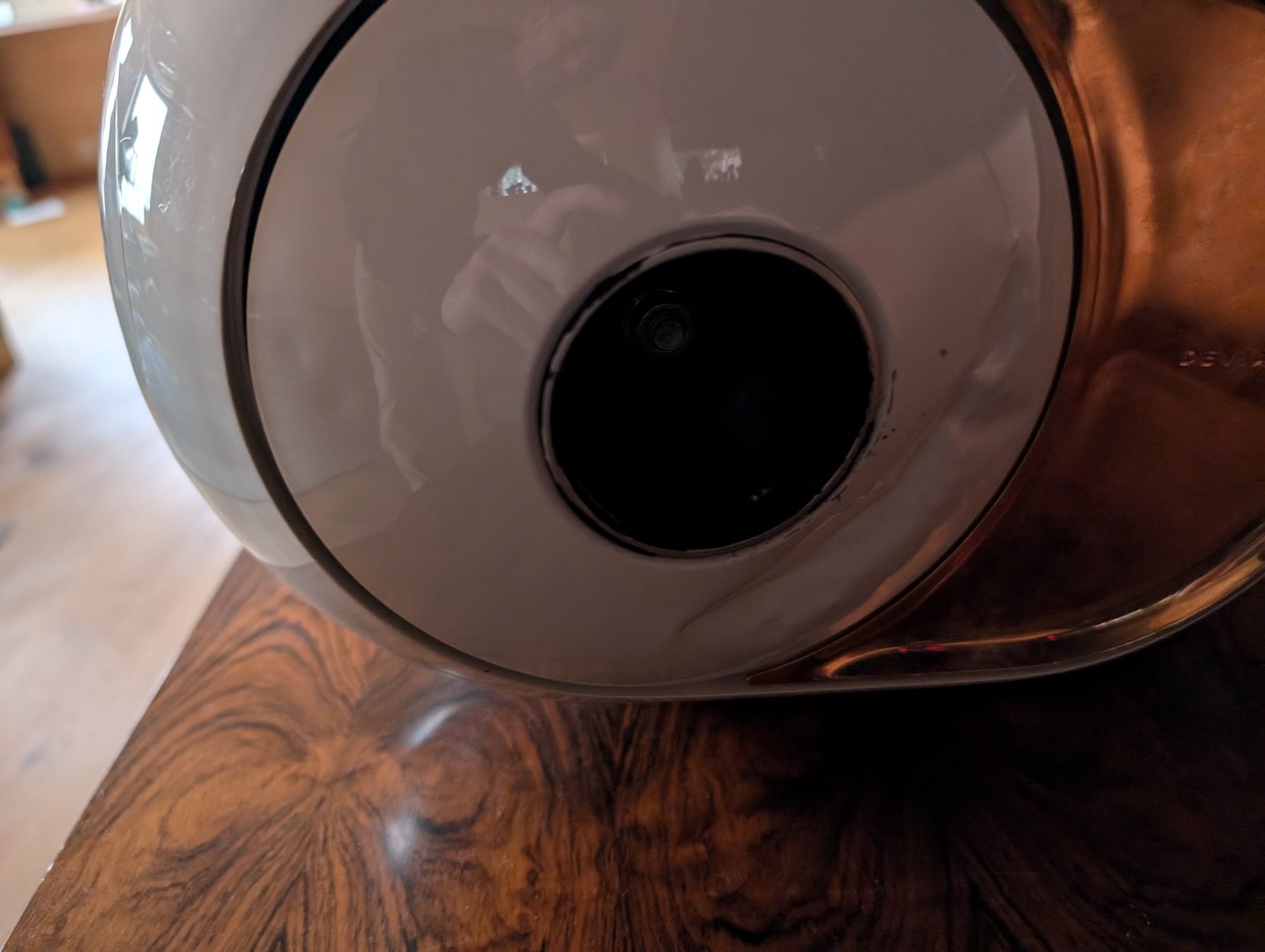

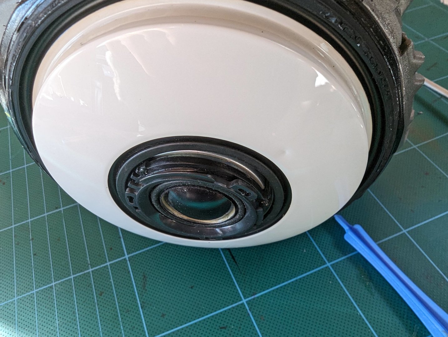

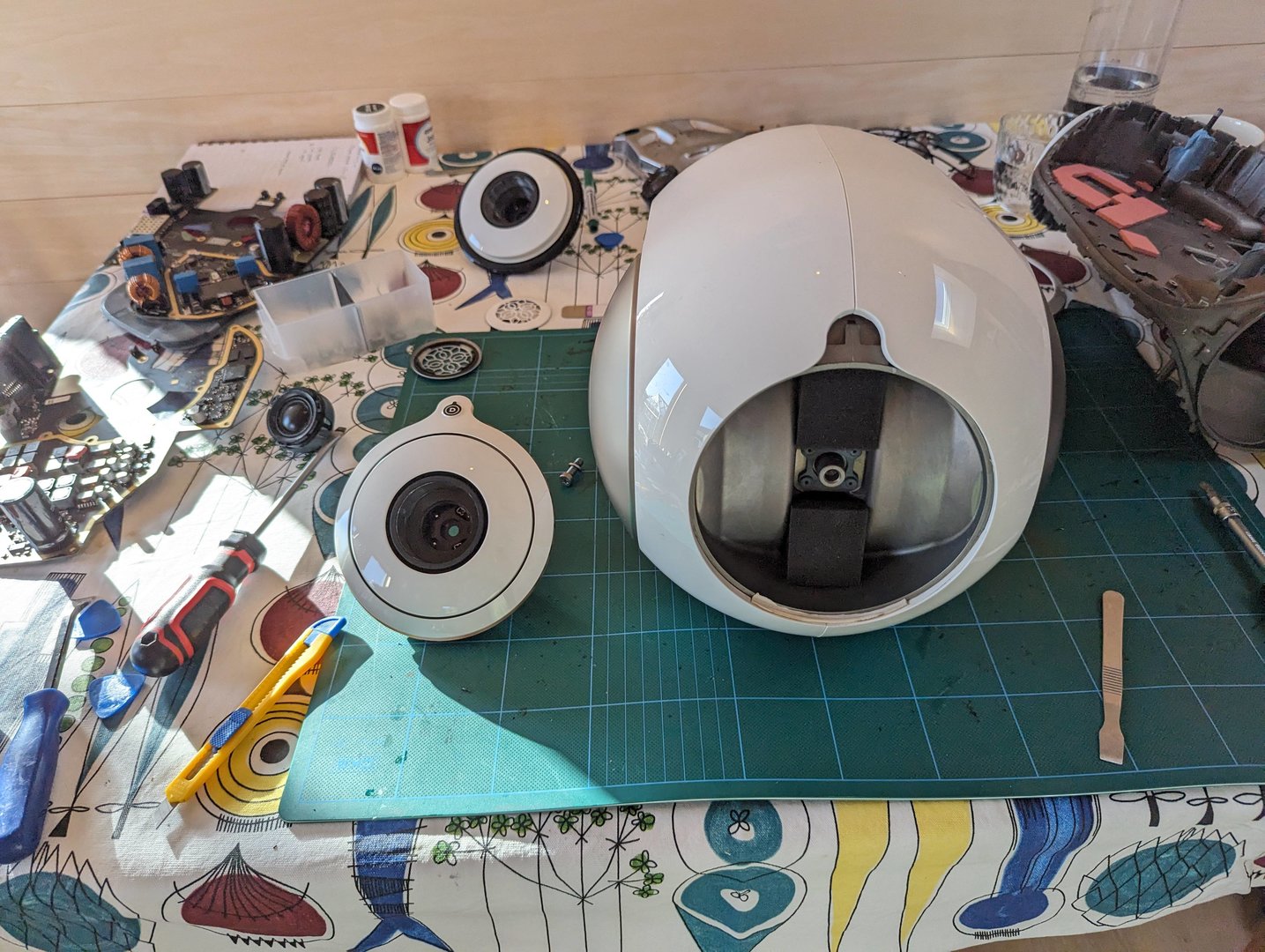

    Neste steg, bytte diskant. Her halvveis på vei ut. Den er tett og slett bare trykket på plass, det er en gummipakning som holder den på plass og sikrer at kabinettet er tett. Litt skånsom lirking med et flatt skrujern er alt som skal til for å fjerne den.

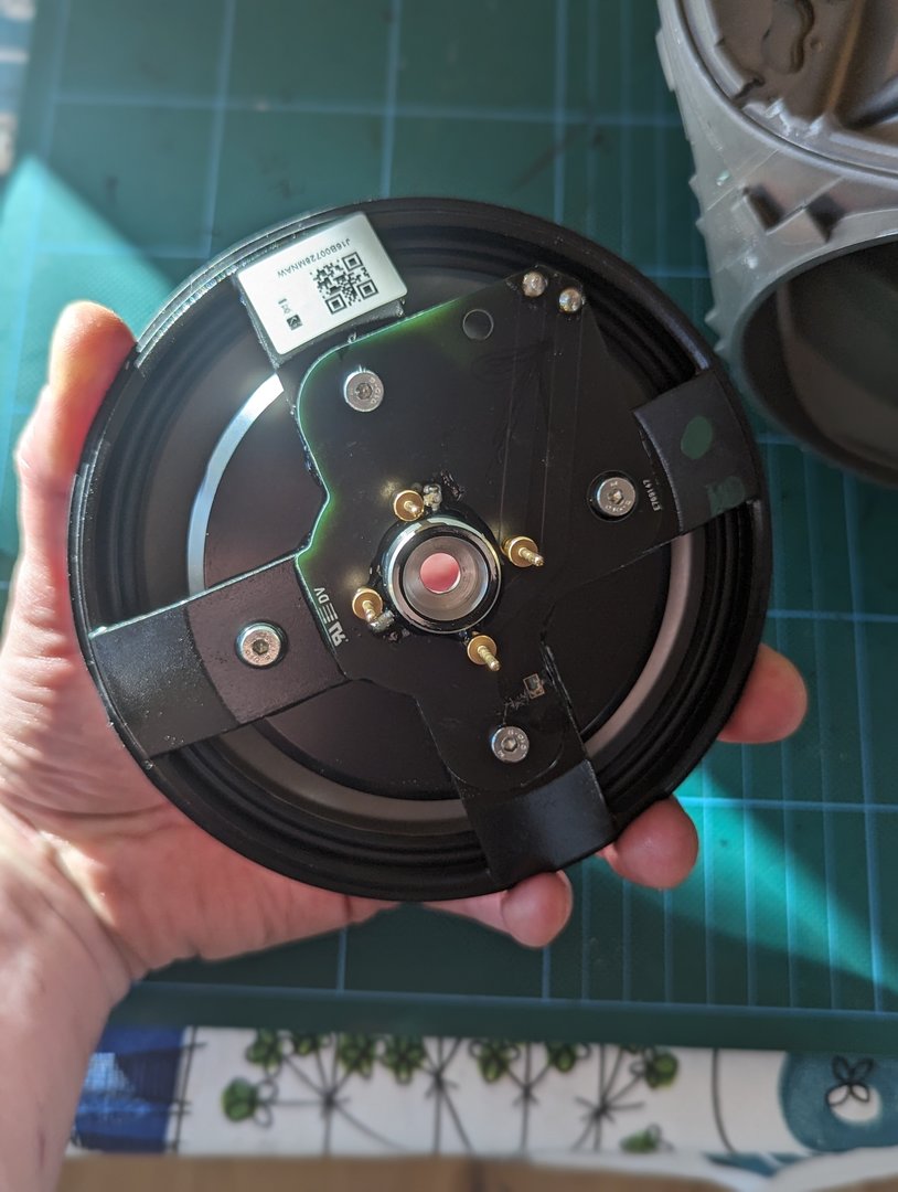

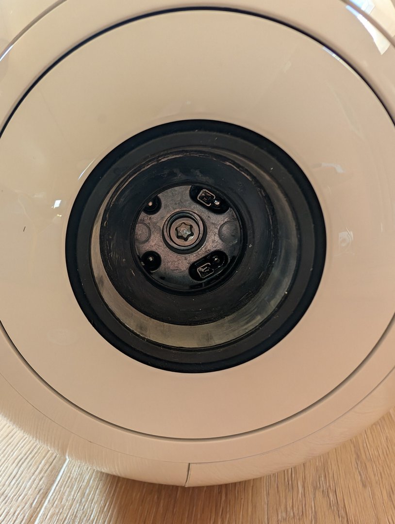

    Borte var den. Melllmtonen holdes på plass av en M8 bolt. Tilkoblingene til diskanten ses til høyre i hullet. Devialet nektet å reparere Phantom i mange år og skyldte på at de var så avanserte at de ikke var mulige å reparere. Det er jo rett og slett blank løgn, høyttaleren er konstruert som et byggesett uten kabler der alt bare dyttes eller boltes på plass. Genialt design, jævlig dårlig kundeservice. Kun økonomiske grunner til å nekte reparasjoner, regner jeg med. Kundene kunne derimot bytte inn sin høyttaler med skade og få en refurbished i retur, til en langt fra rimelig penge. Rett og slett drittalt av Devialet. Heldigvis reparerer de nå høyttalerne, men selger ikke deler til tredjepartsverksteder eller private.
    Slik er baksiden av mellomtonen
    Nærbilder av diskanten
    Litt pes å treffe kontaktene til diskanten, lurt å merke av plasseringen før den blir tatt ut.
    Uten mellomtone og diskant. Mye rot på bordet, som vanlig. Bildet er fra et tidligere prosjekt i vår.

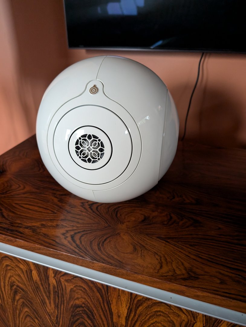

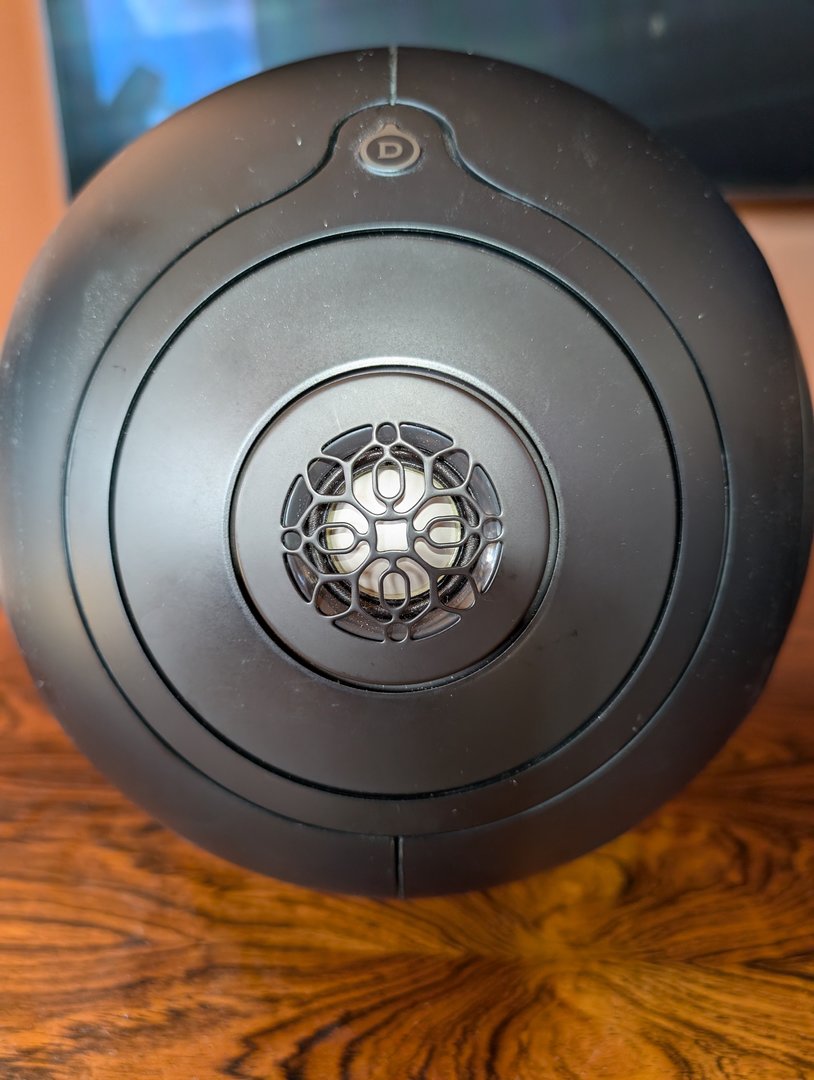

    Og badeballsagaen fortsetter. Det ble litt prøving og feiling før jeg fant ut hvordan diskanten skulle fjernes, først trodde jeg mellomtonen var festet med skruer bak ringen med Devialetlogoen. Der var det bare en gummipakning, så da tok jeg skrujernet fatt.
    Her er blankhvit Phantom blitt mattsort.
    Testingen er bestått, nå gjenstår det vanskeligste, å lime på støvhettene så det blir en trykkammerkomstruksjon igjen, så havner den på brukten.

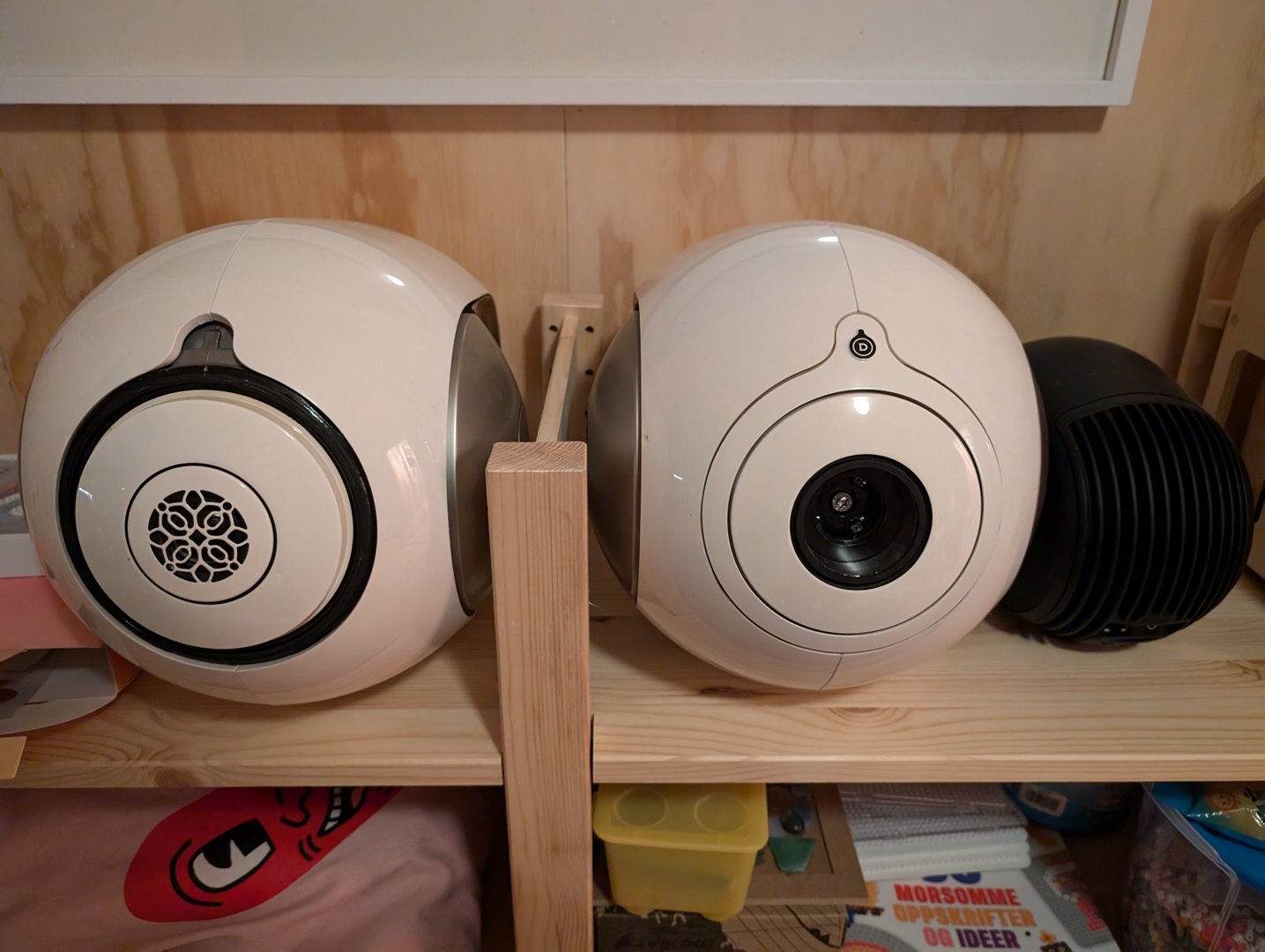

    Restefest!

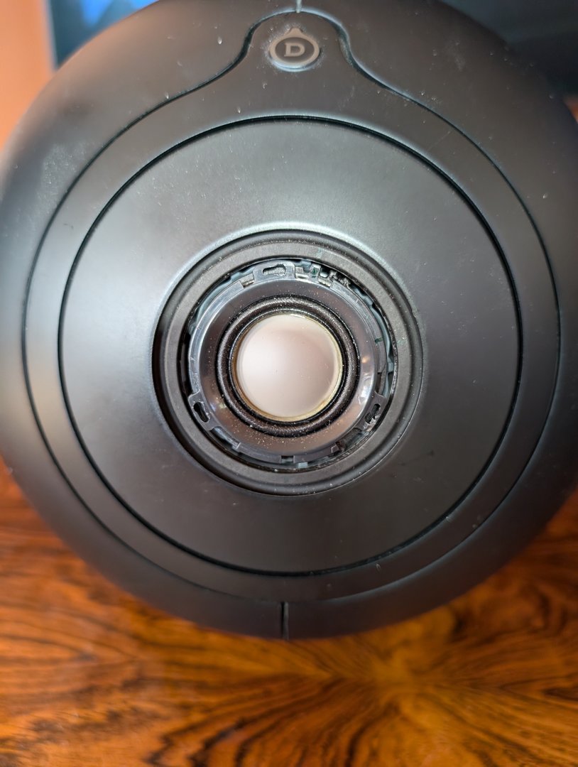

    Da formen er strålende* er det tid for litt badeballmekking. Planen var å sette sammen restelageret til en fungerende Silver med dinosaurhardware. Som vanlig er det ryddig og oversiktlig i mekkekroken.
    Montering pågår, PSU-delen først
    Så forsterkerdelen
    Melllmtonen fra Gold og diskanten fra den mattsorte. Ble montert. Devialetlogoen har feil farge til å være Silver, den skal være sort, men det tar jeg ikke så veldig tungt.
    Ble det liv i leiren? Jepp, det spiller så flott som en lekk trykkammerkonstruksjon kan gjøre. Null bass, men ingen ulyder fra mellomtonen og diskanten.

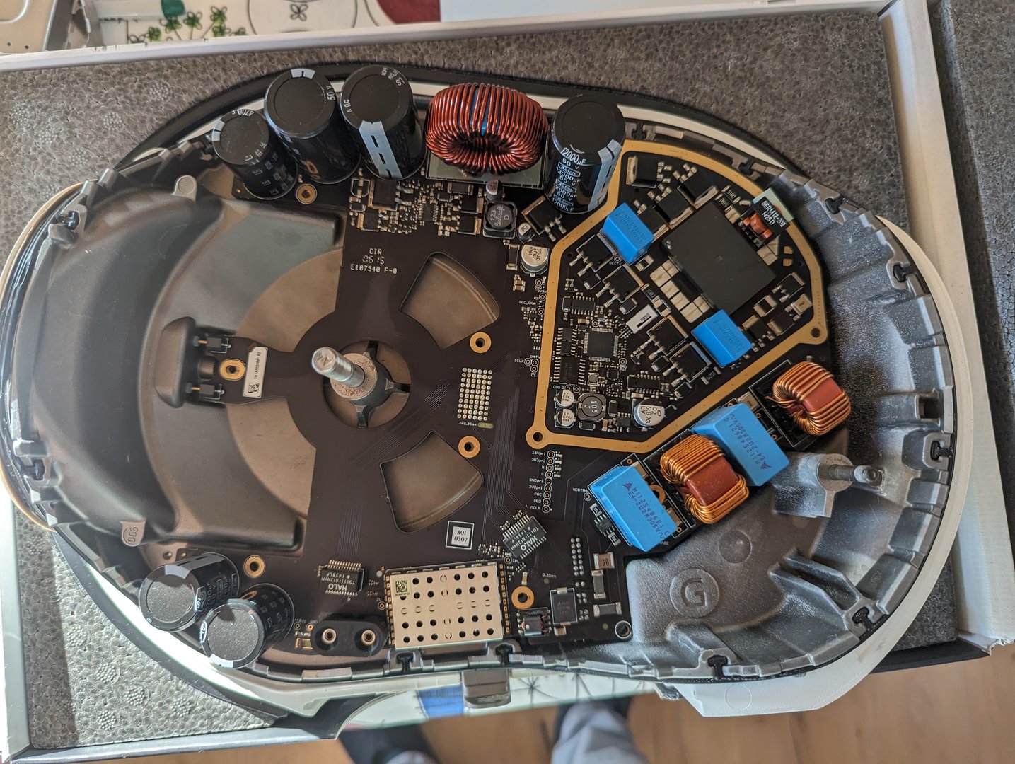

    I rotet fant jeg innmaten til en annen Phantom Silver som led av kondensatorsyken i PSU-delen.
    Forsterkerdelen var tilsynelatende ok, uten visuelle tegn til skade. Jeg monterte den da i Phantomen for sjekk, og vips så hadde jeg en hypermoderne Silver i stedet for en steinalderutgave. Det betyr at jeg har to Phantom jeg kan selge, det er en gledelig bonus!
    Nå må jeg bare se om jeg får åpnet den andre steinalderbadeballen for å finne ut hvorfor den er tyst. Mouser har ny kondensator på lager, så nå skal jeg debuterte som SMD-lodder i løpet av uka.

    The saga continues. Var solid dose med Tec7 jeg hadde brukt, men jeg vant til slutt.
    Nytt forsterkerkort monteres.
    Face off.
    Face on og klar for test.
    Ble det liv igjen? Delvis gjenopplivet ble den. Diskant og bass fungerer, mellomtonen er tyst. Mer knoting må til.
