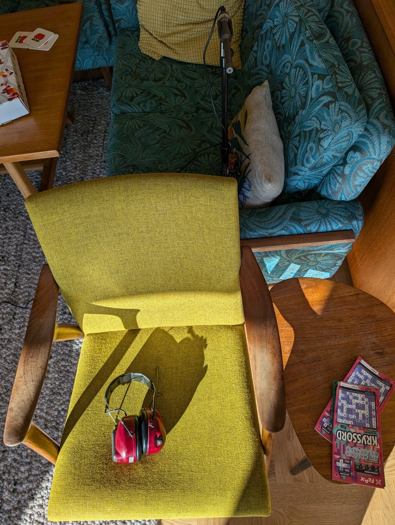

    Takker og bukker! Dette blir spennende Ä hÞre hva Dirac kan stelle i stand i den noget livlige stua. NÄ har jeg ingen korreksjon i det hele tatt, sÄ det blir garantert en bedring.
    NÄr jeg tenker meg om har jeg alt en OpenDRC-DI stÄende til pynt i tv-kroken, men den er dessverre uten automagien til Dirac og har strengt tatt aldri vÊrt i bruk hos meg. Kan det vÊre mulig Ä lure Dirac inn i den boksen?

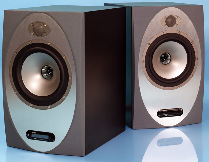

    SĂ„ over til nye, hĂžytsvevende fabuleringer. Hvordan gjĂžre dette

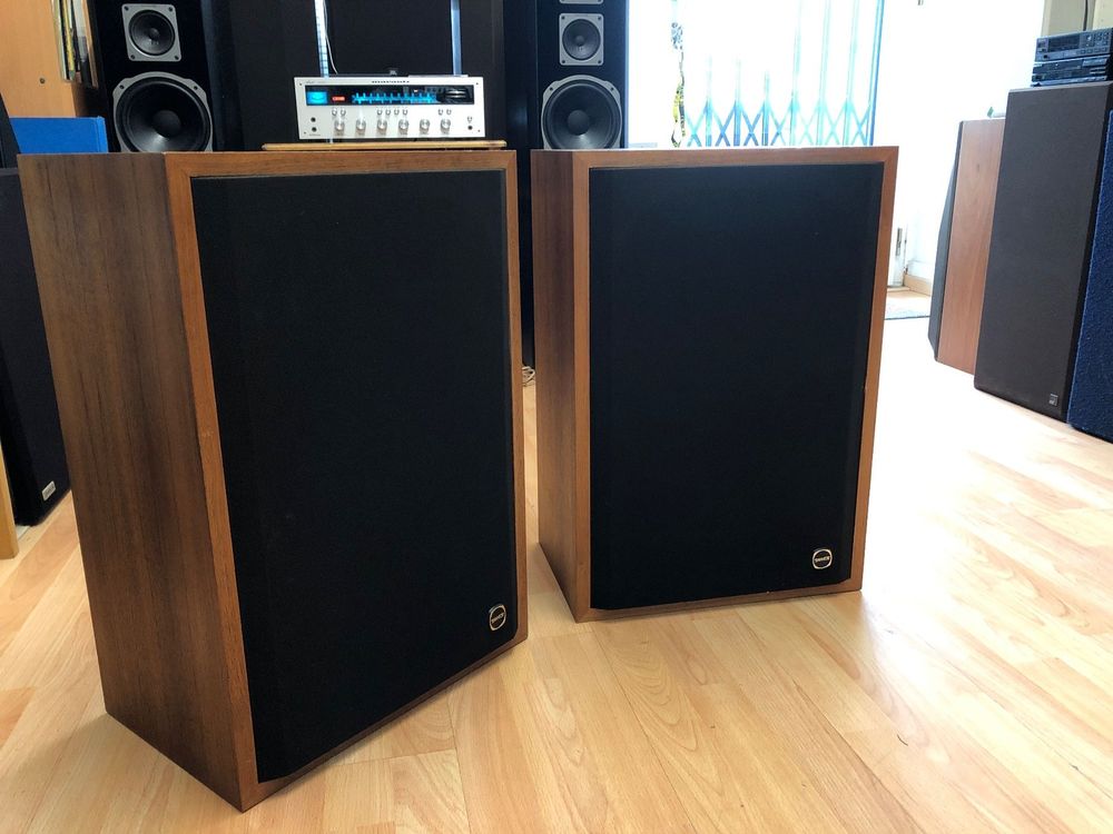

    til dette(ish)
    Jada, proporsjonene stemmer ikke, regner med at dere forstÄr tanken. Min utspekulerte plan er Ä klistre, bokstavelig talt noen pene treplater rundt hÞyttalerne og la platene vÊre litt dypere enn hÞyttalerne sÄ det blir en liten leppe i front for Ä fÄ grill pÄ vederstyggelighetene. Hva tror folket? Tips til hvor jeg kan fÄ kjÞpt slike plater uten at det koster heroin og/eller ser ut som en skjÊrefjÞl tas i mot med stor takk.

    bygg en kasse i mdf, kle med Band-It Walnut Veneer (var i alle fall billigste finer man fikk tak i i gamle dager)
    grillen kan lages i sammenstiftede furulister eller annet treverk og trekkes i HT-stoff.

    Takk for byggeoppskrift! Har tenkt samme tanken selv men er livredd finér, spesielt nÄr den mÄ legges pÄ "endeveden" til mdfen, derfor Þnsket om ferdige plater. Jeg innser at Ä skrÄskjÊre helt nÞyaktig slike plater sannsynligvis er vanskeligere enn finéringen, men min irrasjonelle frykt holder stand. Herlig.

    finer er kjempelett sÄ lenge man bruker OBBB's gode gamle trelim-triks - to lag med trelim man lar tÞrke pÄ papirsiden, sÄ strykejern for Ä feste fineren til underlaget - overskytende finer trimmes med stanleykniv.
    sÄ enkelt at selv et utÄlmodig barn kan fÄ det til.

    Ta ut elementene, folier eller trekk kunstig skinn over fronten, og bygg en tynn trekasse rundt sidekantene.
    Italiensk "Sonus faber" utseende mĂžter engelsk BBC trekabinett!
    Finér er bestilt etter @bjarnetv sin anbefaling, sÄ kabinett blir det. Skinn i fronten vet jeg ikke om jeg gÄr for, mulig rulle med matt sort maling. Alufolien i front lever ogsÄ farlig. Den er direkte schtÞgg. Grill vil jo lÞse problemet uten andre modifikasjoner, det frister da jeg er fryktelig lat.

    begynner Ä bli noen Är siden sist, men om jeg ikke husker helt feil er finer-trikset Ä male bÄde mdf og papirsiden av fineren med trelim, la det tÞrke inn og sÄ gi det et strÞk til - nÄr begge deler er tÞrre sÄ legger man dem sammen og stryker over med et varmt strykejern for Ä smelte dem sammen - deretter skjÊrer man vekk overskytende finer langs kanten og fortsetter prosessen. husk Ä bytte knivblad ofte, for Ä hindre flising.
