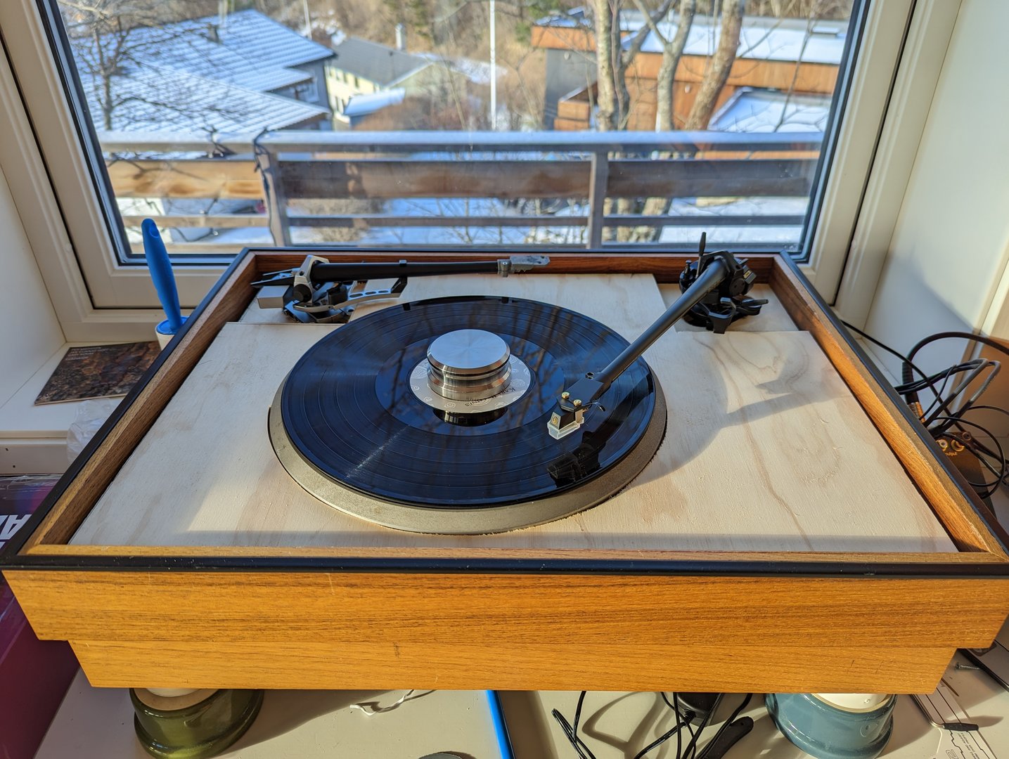

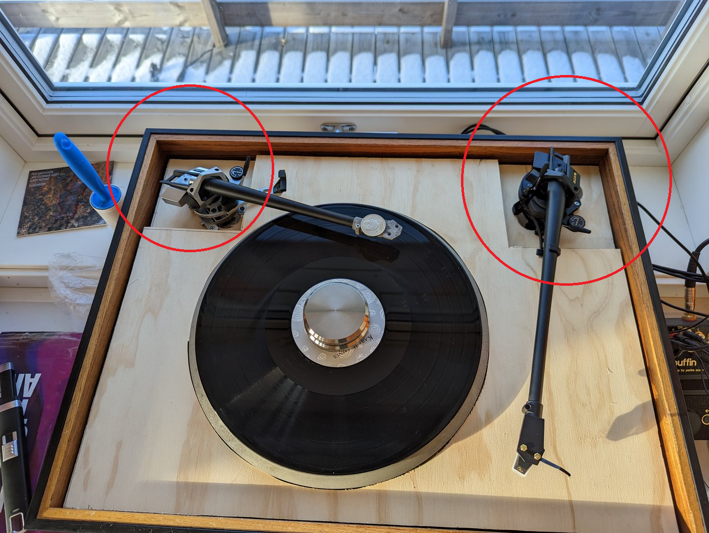

    Med fingrene i behold har jeg skåret et par tilnærmet rektangulære finérplater. Ikke verst for å være en som trodde Festool var noe man fikk kjøpt på Partyman. Konseptet er altså dette.
    Med denne plasseringen får jeg plass til en 10" og 12" SME. Har tatt utgangspunkt i disse armene da de tar mye plass grunnet justering av overheng ved å flytte hele armen. P2S er 250 mm midt i braketten på venstre side og 300mm på høyre. Visuelt er det OKish. Planlegger å felle inn tallerkenen med 10 mm så den ikke stikker like mye opp av plinthet. Armbordene må sannsynligvis også senkes for å få rett høyde i forhold til tallerkenen. Gode forslag til andre plasseringer mottas med takk!
    Så er det store spørsmålet; ekstern start/stoppknapp eller innfelt i plinth? Heller mot innfelt, selv om det blir noe mer pes å få til. Strobelampen er det ikke plass til, det bekymrer meg egentlig ikke da spilleren går helt jevnt uansett.
    Hva sier folket?

    Er det sikkert at du må felle ned armsengene (znork, finn på et bedre ord om dere kan) dersom du senker tallerkenen? Har du målt, eller har du (bare) siktet med gjenværende tommel?

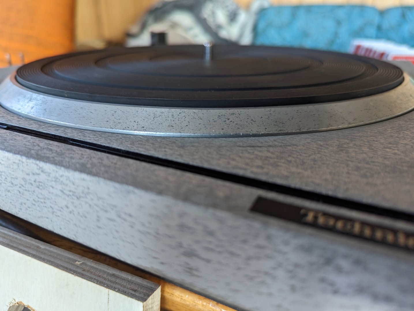

    Jeg har målt, og siktet med gjenværende 9 tomler. Med nåværende oppsett med chassis og tallerken på toppen av plata kan jeg senke armen ca 10mm før den er i bunn. Chassis, tallerken og matte bygger da ca 35 mm over plata. Kun tallerken og matte bygger ca 25mm, før senking som burde være ca 13 mm. Jeg mangler altså ca 8mm for å kunne bruke snutebilen, helst 15mm for å kunne justere vta uten å måtte ta i bruk avstandsstykker i headshellet for pickuper som er lavere enn normalen. Hvis jeg tar i bruk kobberplata får jeg ca 8 mm ekstra høyde, og en del lagerslitasje på kjøpet.
    Målet er at tallerkenen senkes til dette nivået i plinthet.
    34.284
    34.570
    Moderne SME-armer får man ikke justert inn om man ikke har god tilgang til fremre/ytre side av armbasen, så enten må du lage plass til betjening der eller lage et slags skjørt rundt tallerkenen? Velg det styggeste. Hold på tradisjonene.

    @Valentino tenker å lage utbyttbare armbord så jeg kan bruke alle mulige armer fra 9-10" på venstre side, og 9-12" på høyre. Jeg kommer garantert til å ville bytte ting og tang etterhvert. Et skjørt rundt tallerkenen vil jeg helst unngå, tror det blir mindre pent. Skal hoste opp et bilde av et diy-skjørt, @Twsts viste meg et her om dagen.

    Så hvordan ble resultatet?
    Tror dette kan funke helt greit.
    Jeg innser at armbordet til 9" må ha en noe utradisjonell form for at ikke armhvileren skal slå ned i topplaten nå armen senkes til ønsket nivå. Armbordet til 12" må også bli betraktelig større.
    Kan faktisk lure inn en tredje arm nederst til venstre, hvis øyemålet mitt stemmer. Blir dog ikke mye masse igjen i plinthet.

    Bra tempo på deg, ragwo!
    Designidé (den er sikkert for søppelkassen): skjær plintet vinkelrett på utskjæringene i armbordene: Færre vinkler, roligere uttrykk, lettere å komme til armbasene.

    Ikke helt sikker på at jeg forstår hva du mener. Tenker du å snu armbordene slik?
    Eller snu innfesting til armen slik?
    Eller ingen av delene?
    34.284
    34.570
    Mener at plinten er skråskjært, ikke skåret med rett vinkel. Se for deg triangler i bakhjørnene?
