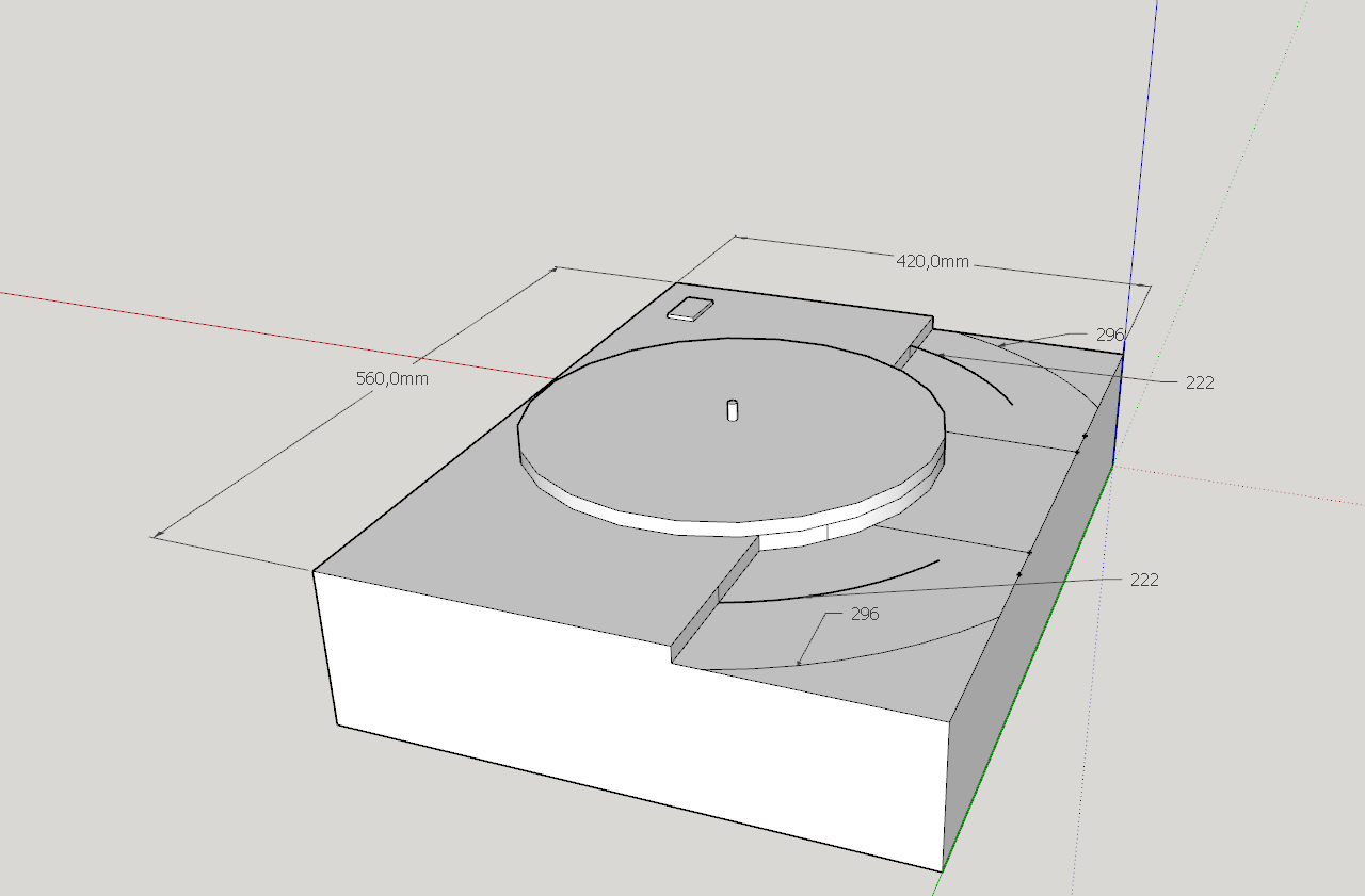

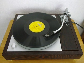

    Jepp, jeg har tatt en ragwo og lest feil på armgeometrien på 9". Hele arrangementet må lages på nytt. Kanskje en ny start hjelper? Ut i grovsnekkeriet igjen. Alle gode ting er forhåpentligvis to. Jeg kan høre at Murphy ler høyt nede i kjelleren.
    34.291
    34.586
    211-222 mm på ett og 230-310 på det andre sånn omtrent?
    ragwo
    Sigbergianer
    02.05.2007
    9.383
    27.573
    Isødet
    46

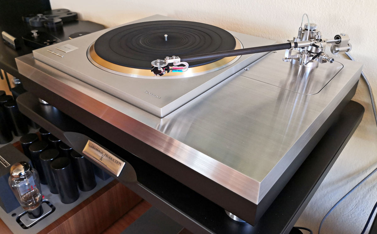

    211-235 hadde vært ideelt på venstre side. EPA-100mk2 er 235mm p2s. Vet ikke helt om jeg greier 310 på høyresiden, det kommer an på armdesignet. Hadde jeg sluppet å senke armbordene hadde det meste vært en lek, men skjørt frister så innmari lite.
    Focal
    11.03.2007
    3.394
    8.160
    Skaff deg en alu plate på 10-15mm tykk så blir alt bra.
    Focal
    11.03.2007
    3.394
    8.160
    Nei du lagger en plate som fyller inne i plinten, så skjærer du hull slik at sp 10 går orginalt inn og ser litt ut som 1000.
    Nettopp slikt som fikk meg til kjøpe SL og ikke SP. Kunne jo fått plintsnekkeren til å lage noe vakkert, men ville hadde ferdig oppmålt og vedtatt
    ragwo
    Sigbergianer
    02.05.2007
    9.383
    27.573
    Isødet
    46
    Det løser dessverre ikke ønsket mitt om to armer. Hvis jeg skal gå for SL-1000R-utseendet tror jeg sponkassen må ryke. Hvis den ryker har jeg jo alle muligheter og trenger ikke å forholde meg til en boks som er 50 mm for grunn.
    Focal
    11.03.2007
    3.394
    8.160
    Du lagger jo en slik at du kan ha to armer.
    ragwo
    Sigbergianer
    02.05.2007
    9.383
    27.573
    Isødet
    46
    Sant nok, sannsynligvis ingen dum idé men prosjektet blir da et helt annet. Jeg har jo laget meg et stort problem ved å prøve å løse et lite problem; sponkassa som er for grunn. Hvis jeg kutter ut sponkassa kan jeg jo gjøre akkurat som jeg vil.

    Noen kilometer til venstre har en flittig og datakyndig fyr tatt saken i sine egne hender og kommet fram til en løsning som kan fungere.
    Halvnaken tallerken fikser problemet med rotete vinkler, armhvilere som subber mm. Eneste er om utseendet blir noe helt annet enn jeg hadde forestilt meg. Skal prøves i finér straks.
    Focal
    11.03.2007
    3.394
    8.160
    Det der kan bli kjempe bra, godt at noen får igang de grå cellene hos deg. ;)
    ragwo
    Sigbergianer
    02.05.2007
    9.383
    27.573
    Isødet
    46
    Må du ikkje plassera tallerken asymmetrisk dersom du skal få plass til hol på 310 mm?
    Kult design!
    Må nok det. Tror ikke 296mm går heller uten litt asymmetri. De fleste armer krever fra 70mm og oppover bak omdreiningspunktet for å kunne rotere fritt.

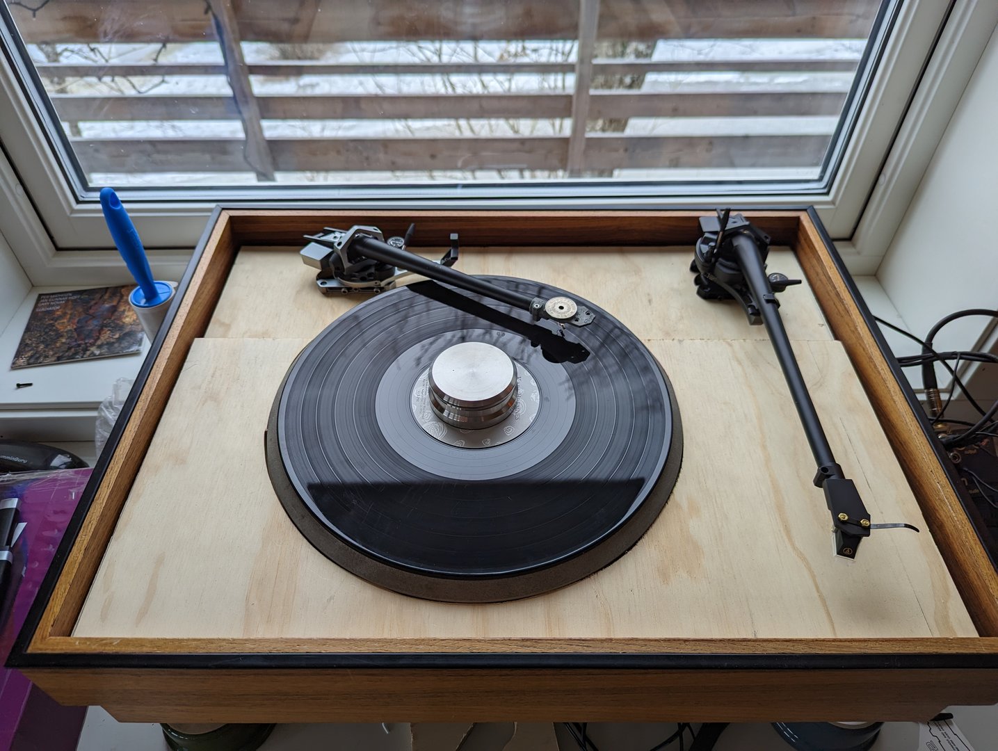

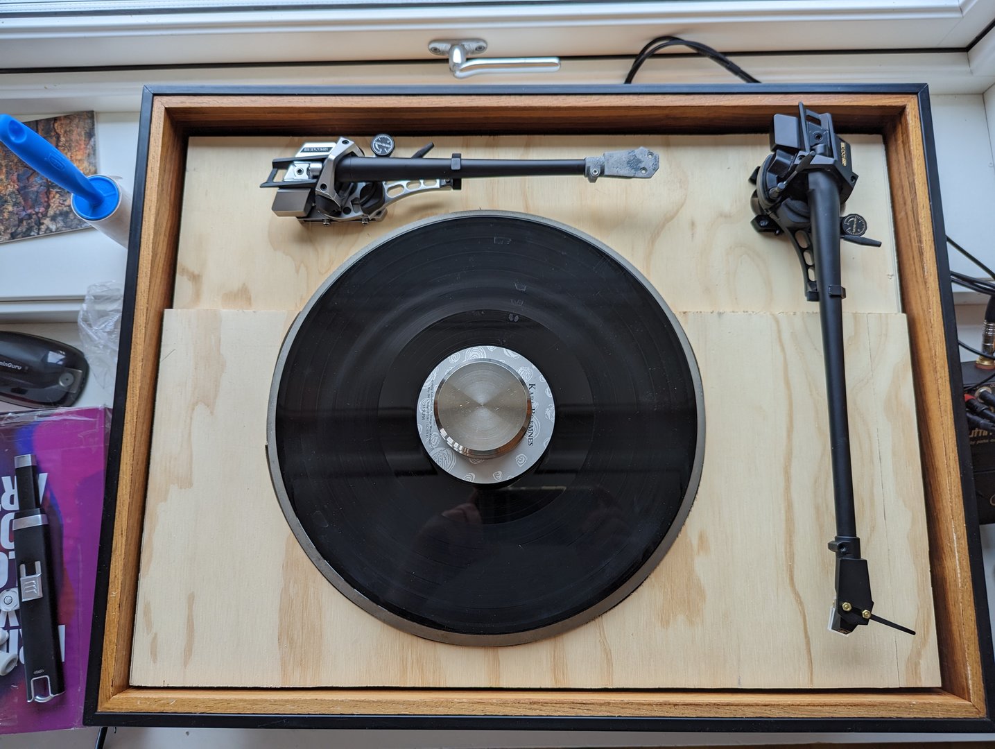

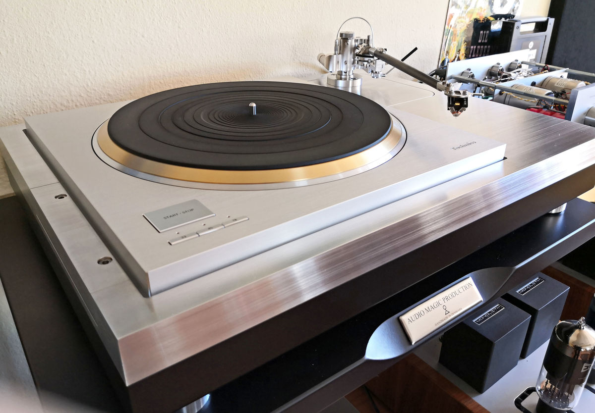

    Steike, dette var en kald affære, godt å være innomhus igjen. Kan funke dette, rent estetisk, skal jeg kjøre begge SME armene slik? Må strengt tatt ikke avgjøres nå, er lenge til et virkelig armbord skal lages. 9" må være orientert slik for at ikke innfesting nærmest skal krasje i tallerkenen. Hvorfor justere overheng i headshellet når det kan gjøres uendelig mye vanskeligere og mer plasskrevende? Elsker den britiske måten å gjøre ting på.
    PeriodeLytter
    26.02.2013
    5.593
    5.812
    Dette ble rett så bra!

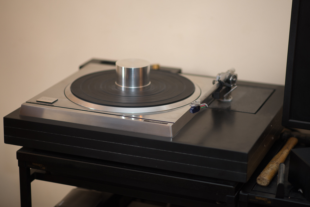

    Jeg hadde tissepause i natt og tenkte jeg skulle tipse deg om å hente inspirasjon fra 401 drivverket. I mellomtiden har du laget ferdig hele greia... herlig :)
    Da går jeg og setter meg på henda igjen!

    Enig med dere, beste til nå. På dette viset har jeg mulighet til P2S på totalt 200-310+ mm. Blir dog veldig mye luft i bakkant hvis armbordene skal være digre. Mulig jeg innskrenker størrelsen litt for å få mer masse. Må regne litt på hvor mye det er snakk om.

    Det der ser bra ut, og mye roligere enn min idé.
    Merknad: Jeg hadde latt de ovale hullene peke mot spindelen så mye som mulig. Ser ingen grunn til å velge rette vinkler framfor best mulig funksjon.

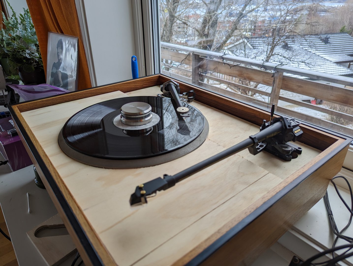

    Nå testes VTA.
    Ikke noe problem å få armen i vater med en gammel OM20. Her er armen ca kl 1mm for høy. Hvis jeg kjører den helt ned blir den et par mm for lav. Frister veldig med 10mm kobber, skal testes straks.
    12" kan skråstilles i forhold til plinthet, men 9" kommer svært nært tallerkenen med innfestingen hvis den skråstilles som du foreslår. Ikke noe problem å komme til for justering slik som oppsettet er nå. Estetisk sett kunne jeg kanskje rotert basen til 12" 90 grader.
    34.291
    34.586
    Ja, jeg ser at den ikke kan peke rett på, men alle grader du kan stjele kan monne. Eksempel på SME-armbord til mikrospilleren Thorens TD 150. Jeg velger venstre løsning:
