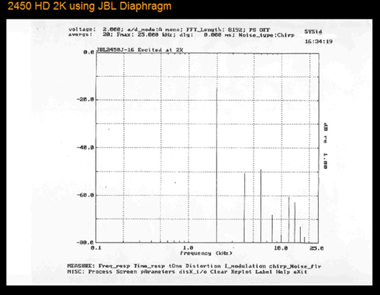

JBL original membran - harmonisk forvrengning:

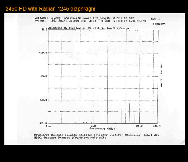

Radian 1245 membran - harmonisk forvrengning:

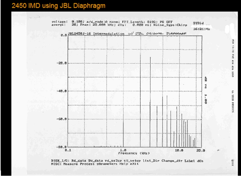

JBL original membran - intermodulasjonsforvrengning:

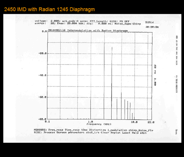

Radian 1245 membran - intermodulasjonsforvrengning:
Radian 1245 membranen har generelt lavere forvrengning og høyere SPL enn den originale JBL membranen.
