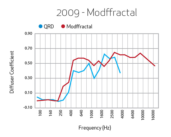

    Nå finnes det mange diffusorer i dag på markedet. Hva skiller Modffractal fra andre?
    1. Den diffuserer relativt langt ned i frekvens. Ned til 450-500 Hz med høy diffusjons koeffisient og enda lavere dersom man plasserer flere ved siden av hverandre. Det betyr at man dekker så og si hele vokalområdet og i alle det mest sensitive frekvensområdet.
    2. Den diffuserer også svært høyt i frekvens, helt opp til 20 KHz. Så og si alle andre diffusorer stopper rundt 4-5 KHz området og det innebærer at frekvensområdet over dette blir reflektert tilbake. Spesielt i mindre rom som stuer hvor avstanden er kortere er det absolutt ikke spesielt heldig. Vi er fremdeles meget sensitive for refleksjoner over 4-5 KHz.
    3. Modffractal er bygget slik at dersom man bruker flere enn 3 enheter ved side av hverandre, så opprettholder den diffusjonen. Mens med de fleste andre diffusorer, så oppstår det lobing (frekvensmessig avvik) og kamfilter og man taper da diffusert energi. Det gjelder altså ved bruk av flere enn 3 stk ved siden hverandre. Det er også en grunn til at man ikke bør kombinere ulike diffusorer inntil hverandre.

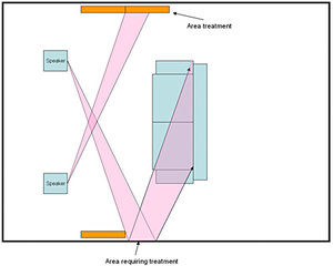

    Under en beskrivelse av hvor man plasserer:

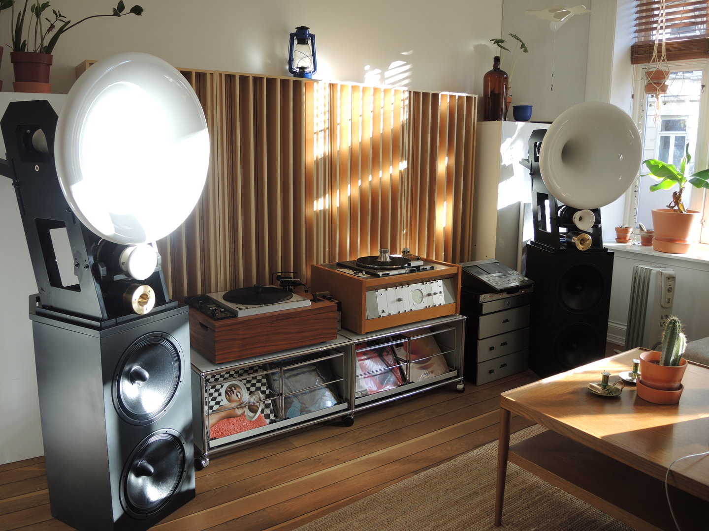

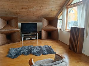

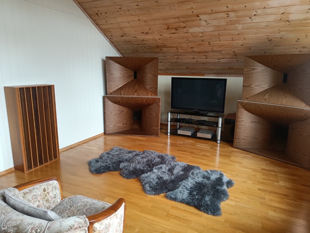

    Større bredde på rommet en en gjerne en fordel. 310 cm bredde som i forrige eksempel er trolig rundt minimum av det man bør for å diffusere siderefleksjoner med Modffractal.
    Disse hornhøyttalerne unngår nærmeste sidefleksjoner med direktivitet på 80°-90° med toe in. Men det oppstår refleksjoner fra motstående sidevegger. Her er bredden på rommet 4 m.
    Høyre høyttaler sender lyden som treffer diffusoren på venstre side:
    Og venstre høyttaler sender lyden til diffusoren på høyre sidevegg:

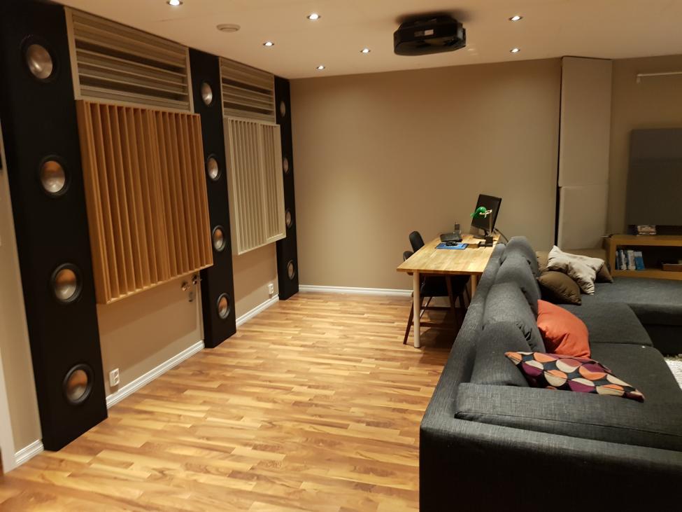

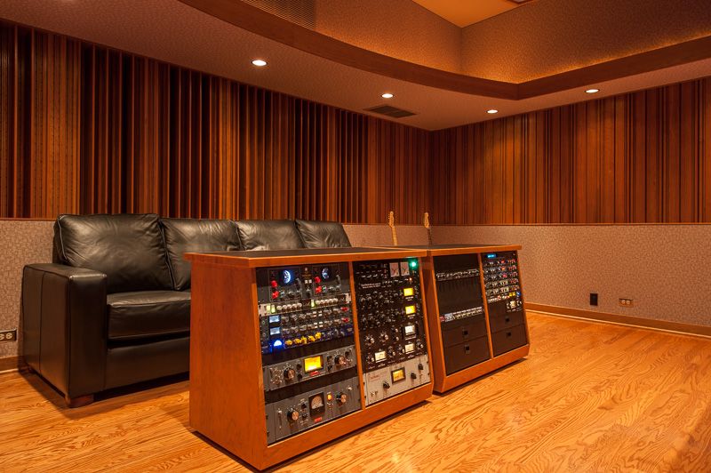

    En annen plassering av Modffractal diffusorene er på bakvegg hvis man tilstrekkelig avstand til den. Effekten på bakvegg vil være større med flere enheter og det er en fordel at begge bakre sidevegger har da reflekterende vegger. Dette er slik man bruker Modffractal i mange studioer.
    Dersom man har dipoler som sender lyden bakover, så vil plassering av Modffractal også kunne plasseres på frontvegg med meget god effekt. Og det samme gjelder evt. veldig smale høyttalere som har høy baffelstep og som da sender mer lyd bakover.

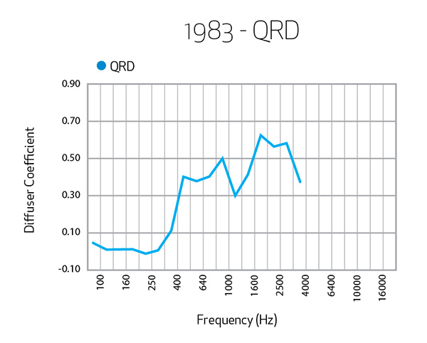

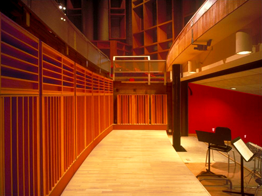

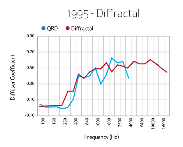

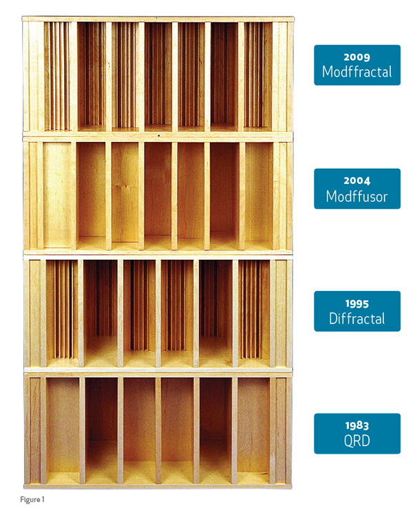

    La oss se litt på utviklingen av Modffractal. Det var Manfred Schrøder som gjorde mye av det matematiske arbeidet med diffusorer. Og Peter DÀntonio, grunnlegger av RPG, var den som kommersialiserte diffusorene. De aller første diffusorene som RPG bygget var i betong og var svært dype. Åpenbart ikke en veldig bra kommersiell løsning!
    Den klassiske QRD diffusoren var den første fra RPG og er forløperen til Modffractal. Selges i dag av flere andre da patentet til RPG har gått ut.
    Så kom Diffractal i 1995:
    I 2004 Modffusor som var mer en erstatter for QRD og ikke for Diffractal:
    Og i 2009 kom dagens Modffractal:
    Som man kan se så har det vært en solid utvikling siden QRD. Modffractal, som er dagens flaggskip diffusorer både langt mer lineært og mye høyere i frekvens.

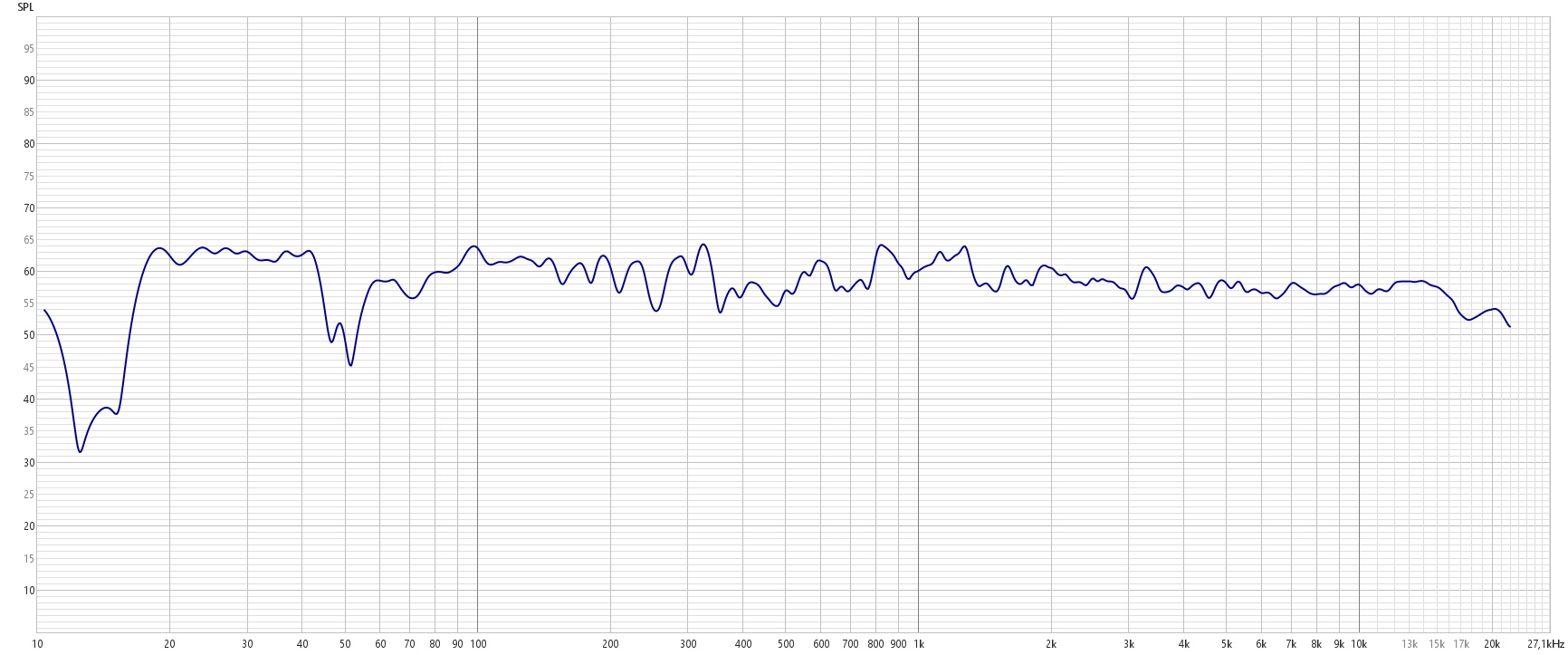

    I forhold til frekvensrespons, så vil også Modffractal som regel rydde opp noe når det plasseres i et refleksjonspunkt.
    Her er det trangt plassering med liten bredde og lav takhøyde på ene siden som man kan se. Dette er forresten Vera Audio Coherence 12 prototype høyttaleren og målingene er uten subwoofer.
    Måling før 2 stk diffusorene var plassert til motstående siderefleksjoner. 1/12 okt.glatting

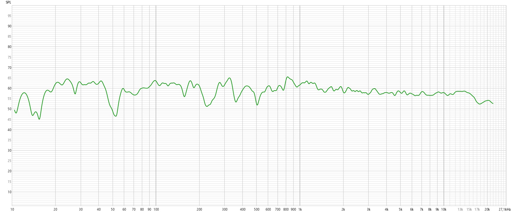

    Og måling med diffusor på hver side med tilsvarende glatting:

    Er ikke 60db veldig lavt nivå å måle på?
    Nivå ikke kalibrert her. Skiftet nettopp fra direktekobling fra lydkort til effektrinn til å gå via DSP med andre innstillinger på lydkortet. Nivået ligger nok i 75dB området.

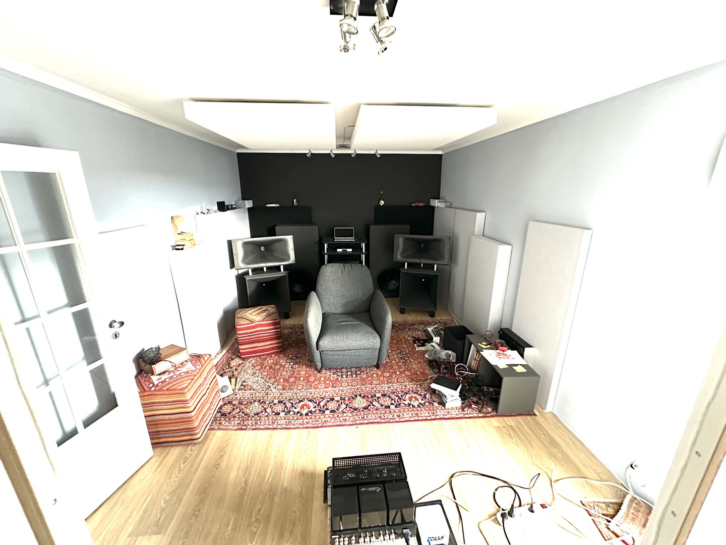

    10.695
    Rot???
    NB! Lyttestolen står feil vei selvfølgelig
    Ekstrem vidvinkel gjør at rommet ser ut som en tube
    3,31 bredt
    5,7 langt
    4 stk Modex Plate 1 på bakvegg
    2 stk Plate 1 på frontvegg
    2 stk Plate 1 i hjørnene på sideveggene mot frontvegg
    2 stk Broadabsorber i taket
    2 stk DIY Rockfon 10 cm
    2 stk GIK 14 cm
    2 stk BAD
    stram bass og lav etterklang, selveste snickersen var litt imponert når han målte 😎

    Med 331 cm bredde, så kan du fint bruke Modffractal til siderefleksjonene lengst vekke. Det vil gi ganske så annerledes resultat og jeg tror du vil like det, spesielt med tanke på at du ikke har diffusjon på bakvegg.
    BAD paneler egner seg forresten som regel best på frontvegg og ikke i tidlig refleksjonspunkt. Diffusjonen fra den er ikke så god og den kurvete BAD Arc er her mye bedre.
    Så har vi til opplysning et nytt produkt som er perfekt å bruke til de nærmeste siderefleksjonene. Nemlig Broadsorbor Plus. Senker refleksjonene bedre enn flate absorbenter og opererer lenger ned i frekvens. Kommer dog kun i en type finish. Mer info: https://www.lydogakustikk.no/produkt/broadsorbor-plus/
    Det er forresten Absorbor du har i taket og ikke Broadsorbor.

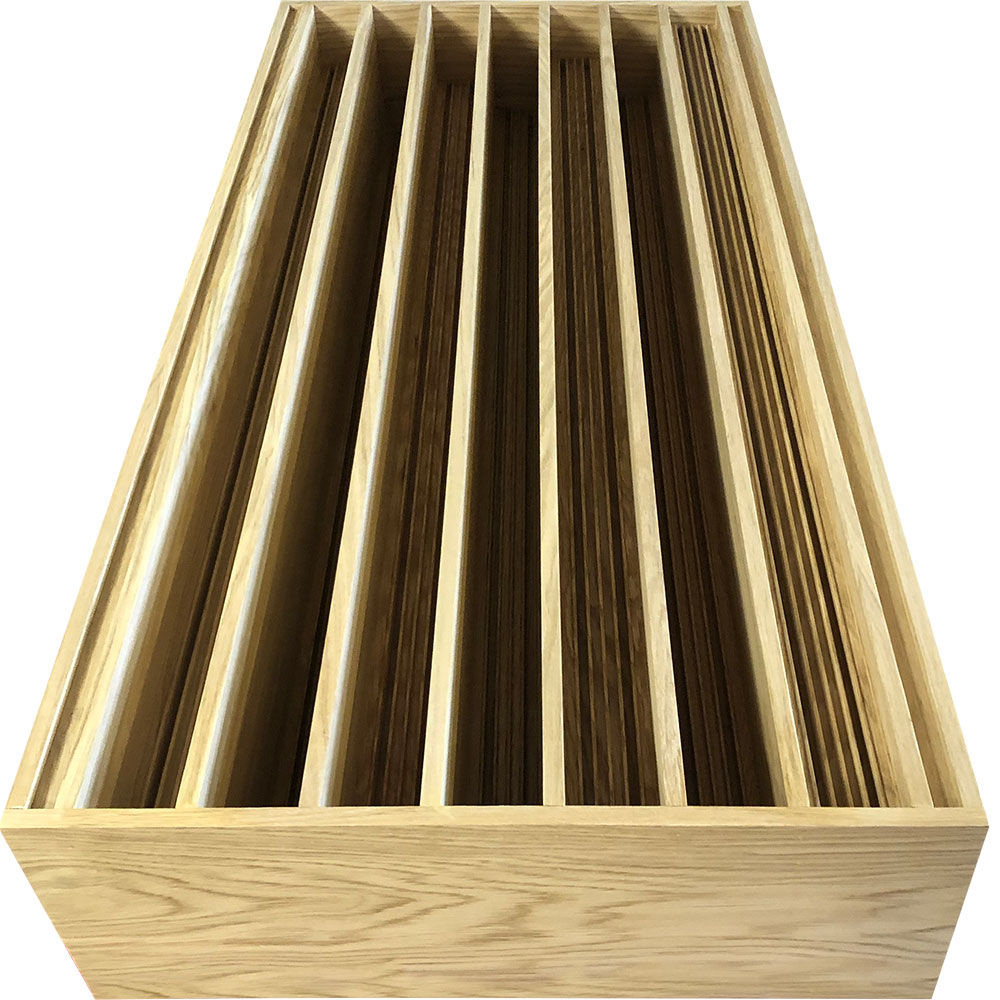

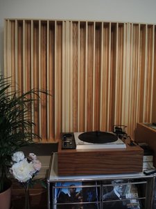

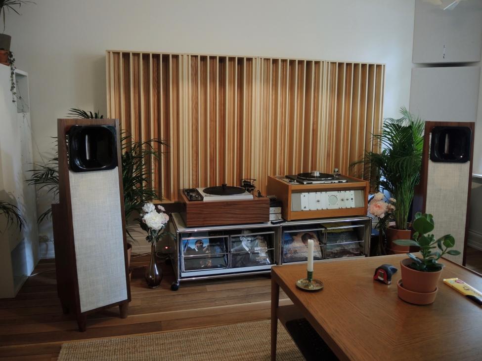

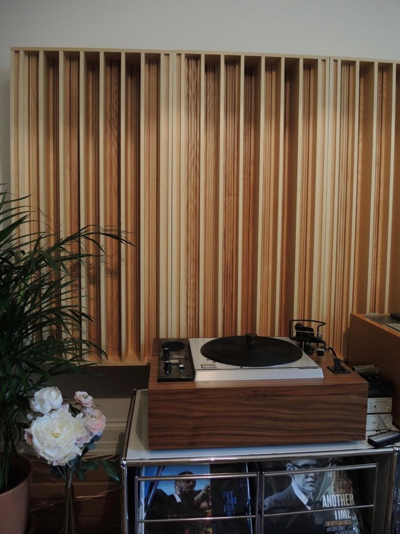

    Her er noen ulike finisher av Modffractal.
    Hvis bøk:
    Ask:
    De til venstre her er med eikefiner (håper OMF synes det er greit jeg låner bilder):
    Maling er også en mulighet.
    Her malt i svart:
