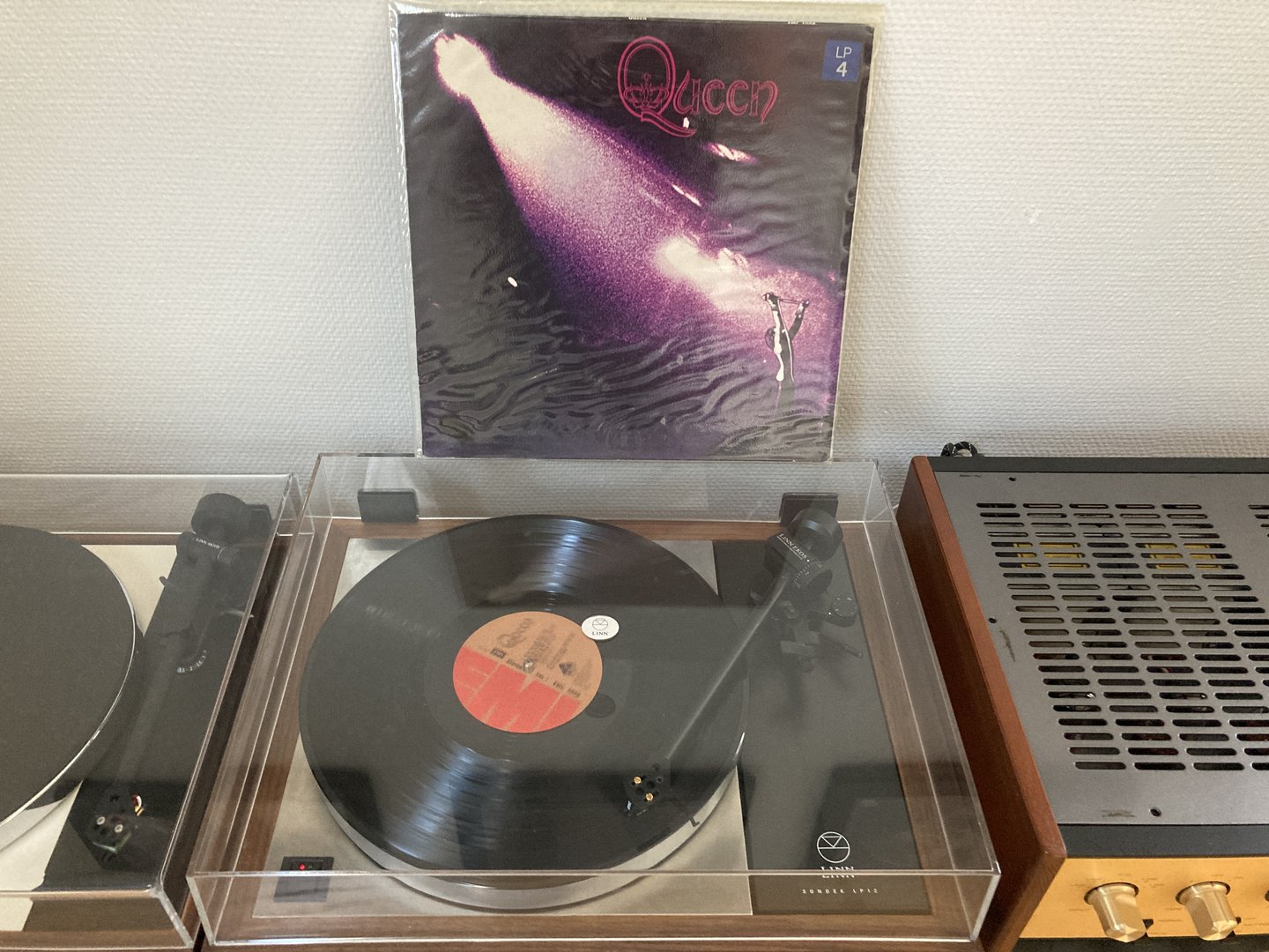

    Litt påvirket av en annen tråd er jeg innom et par fra denne gruppen nå:
    Lenge siden det har blitt spilt Queen her. Nesten så man har glemt hvor bra mye av dette var :)

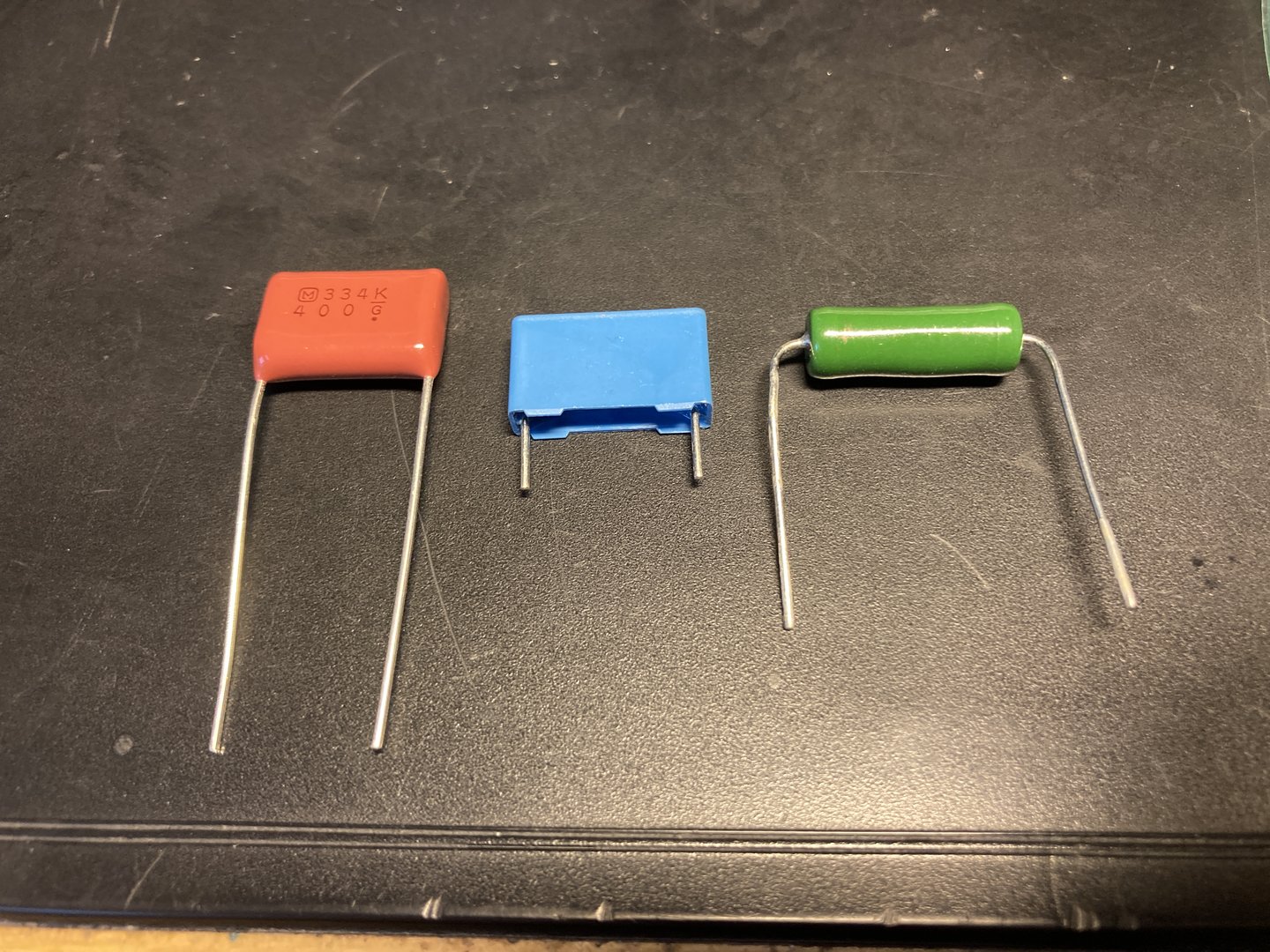

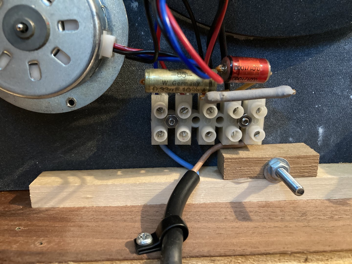

    Først ut et TD150´n som sliter med å dra seg raskt opp i riktig hastighet. Det ble å prøve å erstatte disse:
    ... med nye:
    ... uten at det hjalp på problemet.

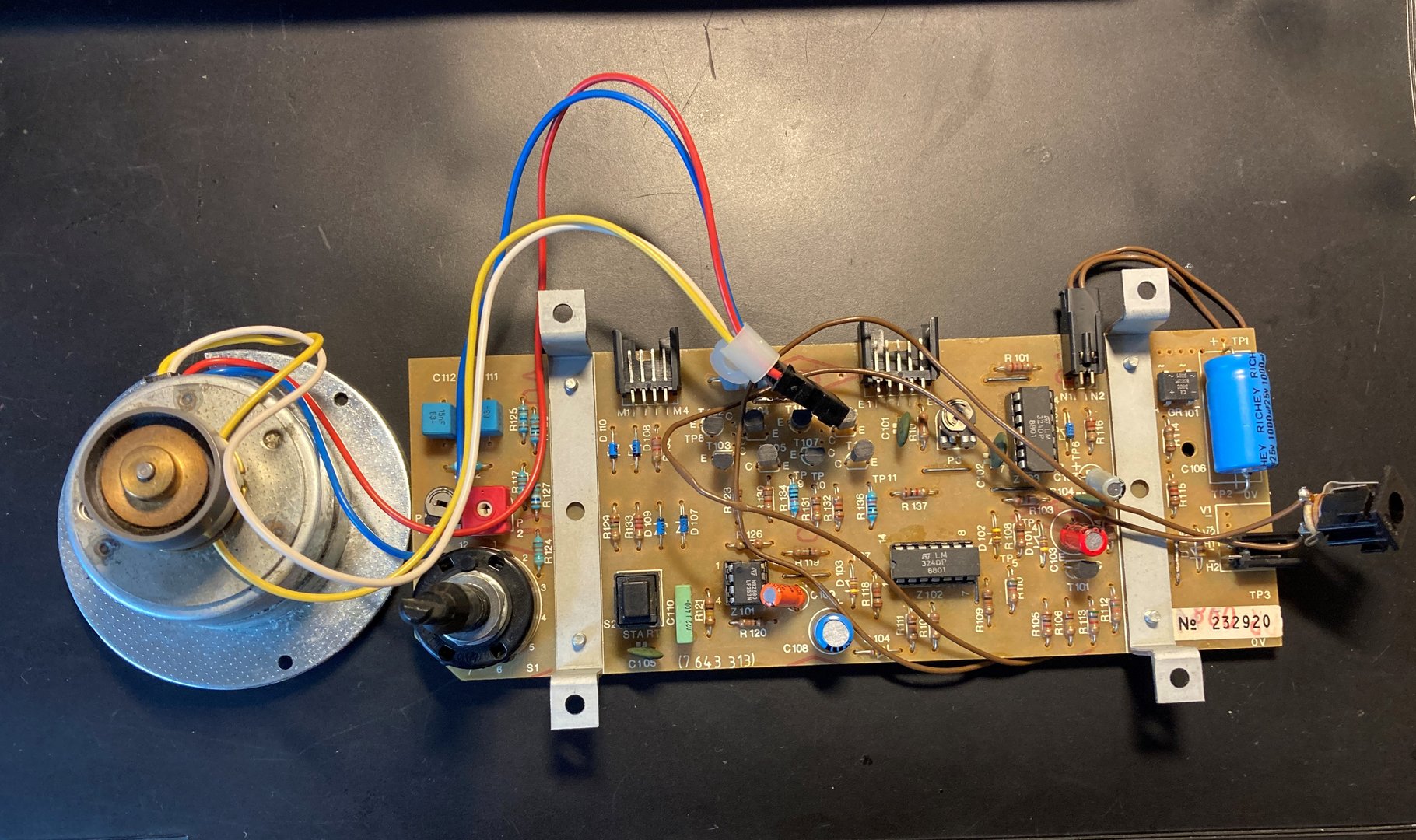

    Så da er det mye som tilsier at det er selve motoren som er årsaken. Det blir å sjekke ut om det går an å få tak i en annen motor som fortsatt er "frisk". Alternativt blir det en mer omfattende ombygging der alternativene enten er å montere motor og motorstyring fra TD320 (som jeg har liggende = mye ombygging) eller vurdere en av løsningene fra Origin Live, som er tilnærmet bolt on.

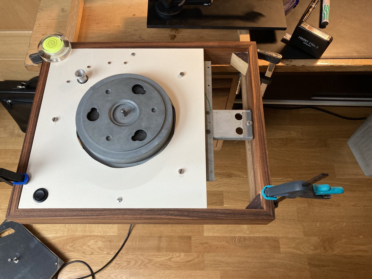

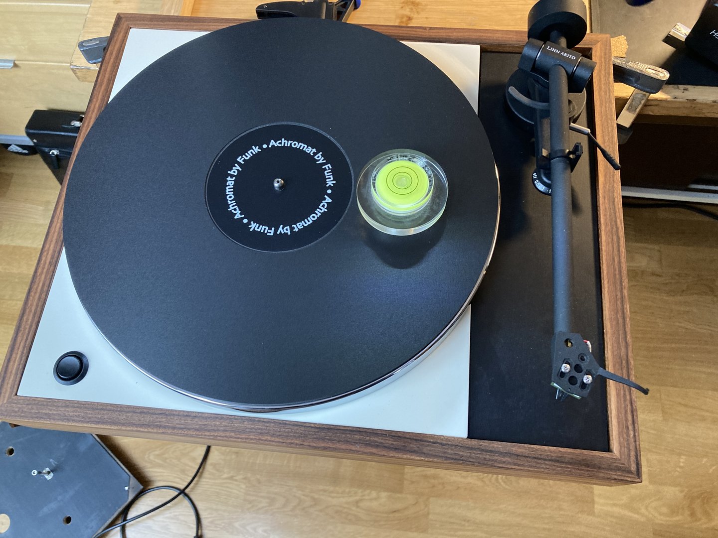

    Når jeg først hadde spilleren på "benken" var det like greit (i påvente av valg av motorløsning) å ta en liten sjekk/justering - og en liten modifisering av sub-chassiet.
    På spillere med fjæroppheng er man avhengig av å jobbe fra undersiden, og da er det nødvendig med en "jigg":
    ... og for å kunne justere opphenget må plinthet vatres og sub-chassiet justeres å det også er i vater - samtidig med en akseptabel bounche:

    Mht motor-problematikken er det noen alternativer. Motoren går jo greit - når den først kommer opp i hastighet, men bruker nå +/- 15 sek for å dra seg opp, så noe er på gang.
    Alternativene er - som tidligere nevnt:
    a) Finne en originalmotor i ok stand. Litt sjangsespill kanskje, da de aller fleste er like gamle, og det samme kan jo skje når som helst med en annen. Å finne en annen "ny" eller garantert lite brukt, anser jeg som tilnærmet umulig. Fordel = enkelt
    b) Å bygge om til motor/PSU fra 3-serien. Har jo dette liggende:
    Det er en del jobb. Skal jeg bygge PSU inn i spilleren fordrer det å lage en ny topplate - og jeg vet hvor mye jobb er, all den tid jeg lagde den topplaten som er på spilleren i dag.
    Et alternativ er å ha PSU eksternt fra spilleren. Da er det "kun" å lage ny innfesting til motoren som er jobben. I tillegg til å lage en "boks" til PSU.
    Fordel = Løsningen er tilnærmet gratis, og det er en bedre løsning driftsmessig, enn originalmotoren.
    c) Motor og PSU fra Origin Live. Enkel mod for å få motor til å passe. Fordel = Ytelsesmessig den beste løsningen, men ulempen er at det koster litt.
