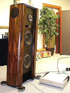

    De bruker også samme logikken på Steinway Lyngdorf-systemene sine. Alle subbene der spiller opp til 500 Hz, og de låter da riktig så bra.
    Ikke nødvendigvis ... Steinway Lyngdorf Modell B spiller uten subwoofer, med 6 stk 12" basser i dipol i hver høyttaler
    Jeg har hørt denne og det spiller bra (ingen subwoofer)
    Bra utfordring å finne subwoofer som har dynamikk nok til å følge disse ....
    MusicBear
    Snickers-Is; kan du mene noe om dopplereffekt eller ikke dopplereffekt?
    Harry Stoteles
    18.05.2020
    3.340
    3.934
    Har hørt dem. Beste høyttalerne jeg noen sinne har hørt. Spilte fletta av Burmester-oppsettet på OHC, etter min mening.
    Men poenget mitt var SL-subbene :) Og stacker du dem til taket så har du trøkk nok til det meste.

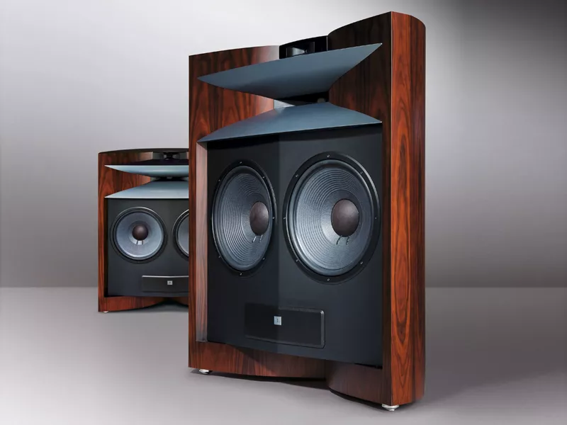

    Det krever nok sin sub ja. Det beste jeg kan varte opp med at det er en med JBL Everest DD66000 som har hatt en Inkognito 12 på hjemlån da han vurderte to av disse. Det var naturlig nok ikke mulig for én Inkognito 12 å holde følge med disse, men han ble såpass overbevist av lydkvaliteten at han har bedt meg vifte med armene når det er mulig å få kjøpt to stk 10D. :) Her er det da to stk 15" i hver.
    Vis vedlegget 696568
    JBL Everest DD66000 er nok ikke i nærheten eller engang på samme banehalvdel som Steinvay Lyngdorf Model B
    12 stk 12" basser i dipol svinger .....
    SigbergAudio
    03.08.2005
    4.115
    10.004
    Østlandet
    JBL Everest DD66000 er nok ikke i nærheten eller engang på samme banehalvdel som Steinvway Lyngdorf Model B
    Absolutt, men det er høyttalere til 450,000 - så at det kvalitetsmessig spiller på samme bane som subwooferne våre er vi fortsatt godt fornøyd med. Lyd&Bilde koblet Inkognito 12 på Dynaudio Confidence 60 uten å rynke på nesa også. :) Og Jørn / Snickers babler i feberfantasier om 800D og Kef Blade 2, så - enten er det mye røyking av sokker der ute om dagen, ellers er vi inne på noe. :D
    haraldo
    18.06.2012
    3.135
    2.822
    Endor
    Jeg har hørt både Kef Blade 2 og Steinway Lyngdorf Model B, de hører ikke hjemme engang i samme setning .... så stor forskjell er det på dem, mener jeg.
    En god subwoofer til Kef Blade 2 er en nok en regelrett sinke på SM Model B.
    Såvidt jeg kan huske så er Steinway Lyngdorf Model B det eneste jeg noengang har hørt som ikke synes å ha dynamikkbegrensninger, Kef Muon er ikke i nærheten .....
