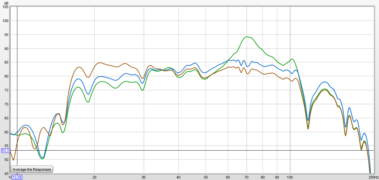

    Lett digresjon på tråden, men har satt opp Antimode 8033, her resultatet på frekvenskurven - grønn er da subben rent i rommet uten noe EQ, og blå er med Antimode aktivert (uten noen av de innebygde løftefunksjonene). Brun er med "Lift 25" aktivert. Med sistnevnte ble det jo totalt sett ganske så flatt.
    Og med høyttalere koblet på, 10-200hz, ingen smoothing på noen av disse grafene forøvrig)
    Vis vedlegget 698035
    Vis vedlegget 698036
    Ser jo meget bra ut dette , bortsett fra en utfasing ved ca 95 hz :)

    Hva er cutoff på flankene på siste målinger?
    har du prøvd med andre?
    Ser jo svært så lovende ut det her. Mtp at dette er prototyper som er satt inn i tilnærmet ubehandlet rom som tilsvarer det folk flest besitter, ser jo dette veeeeldig bra ut. Gratulerer! Gleder meg til å få lyttet til dette.
    Det er vel høypassfilter på 10hz akkurat nå, i tillegg lurer jeg på om det er høypass i den antimodegreia som muligens slår inn på disse målingene. Deling mellom høyttalere og sub (siste individuelle kurven i det antimodeinnlegget) er vel på 90 eller 100hz, husker ikke i farten hva den står på akkurat nå. Er mye prøving hit og dit om dagen. Er forsøkt litt forskjellig ja, 80 er vel det laveste og 120 det høyeste. Alt fungerer egentlig ganske bra. Subben har også vært flyttet litt rundt på. Tror ikke jeg har sett noe oppsett med kun én sub i et vanlig rom som ikke har minst én slik dip, veldig ofte har man flere. At hele området 100-200hz holder seg oppe i nivå og ikke har flere store dipper er vel ganske sjelden å se. Det er nok en kombinasjon av litt flaks med rommet + at det er noe demping.
