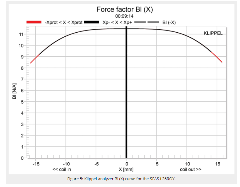

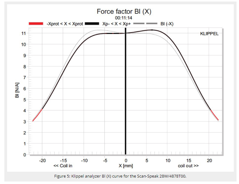

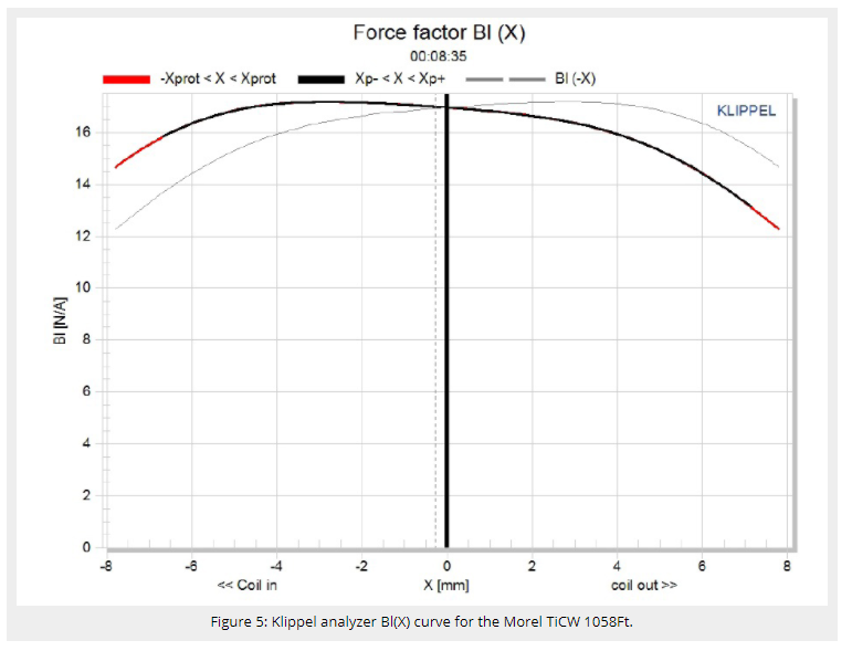

    Ja den er jo grei men i den reelle verden er det jo ikke slik, fant noen reelle tester her og det synes ikke helt svart hvitt dette
    Norsk virker jo DRITBRA, eller?
    Vis vedlegget 692928
    Vis vedlegget 692929
    Irrelevant! Dette er test av et enkelt.
    Vis vedlegget 692930
    Det er interessant at du nevner Morel. Jeg har demontert en slik motor og gjort nøyaktige simuleringer på den. Jeg sendte også resultatene til Morel og forklarte dem hva som hadde gått galt, men jeg hørte aldri noe tilbake.
    Men kort sagt, de fluxmodulerer voldsomt, har skyhøy semi-induktans og er svært ulinjære og asymmetriske, så de vil forvrenge mye. I tillegg har de så smal spider at den også er svært ulinjær. Flere av disse ulinjæritetene er tunge bidragsytere til intermodulasjonsforvrenging (AM) og det er veldig hørbart.
    Seasen er linjær og fin den, men jeg er redd at Scanspeaken har en liten fordel når det kommer til BL(i) og magnetisk hysterese. Nå er imidlertid ingen av dem i nærheten av mettet. Det kan kanskje være litt av forklaringen på at Scanspeaken har noe lavere forvrengning i området rundt 100Hz.
    Så må man jo se litt på at når disse brukes i lukket kasse så vil de i mange tilfeller lett kunne overstyres, og da betyr det en del hvordan de oppfører seg i ytterkant av sitt linjære område.
    Angående effekt så vil de fleste simuleringsprogrammer ta utgangspunkt i spenning og ikke effekt. Når man har en driver som har Re på 3 ohm og man legger inn 27W, så tar programmet utgangspunkt i 3 ohm og simulerer egentlig med 9VRMS. Det betyr at i hele det området der impedansen er høyere, AKA hele dypbassområdet, går det veldig lite strøm og dermed omsettes det også veldig lite effekt. Hadde dette vært bassrefleks ville omsetningen av strøm være en helt annen fordi impedansen tidvis er nær Re, og da stiller det krav til både forsterker og magnetsystem å klare å holde forvrengningen lav i dypbassområdet. De vil med andre ord være mer utsatt for avvik i BL(i) og magnetisk hysterese. Til gjengjeld vil de modulere langt mindre enn drivere i lukket kasse.
    Når det gjelder induktans er det gjerne en slags indikator på hvor stabil en motor er, men dessverre måles induktans typisk ved frekvenser der kortslutningsringer er svært effektive. Dermed får vi relativt begrenset informasjon om koblingen mellom spolen og stålets permeabilitet ved lave frekvenser.

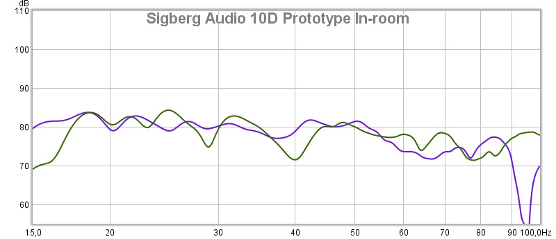

    Jeg kan jo dele et bare responskurver til fra to forskjellige stuer, så man ikke tror den dype responsen er noe unntak/engangstilfelle. Den ene dipper av endel før, husker ikke om det var et brattere høypassfilter på den målingen da den er en måned gammel og vi løpende tester ut endel forskjellig. Uansett går jo da selv den som ruller av tidligst ned til 17.5hz før den begynner å rulle av. :)
