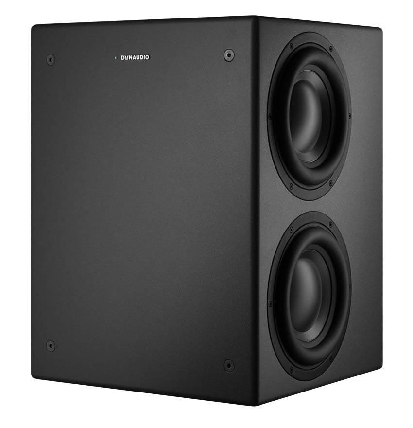

    Jeg liker konseptet med Dynaudio Core Sub, denne har 4 stk 9" i et ganske kompakt kabinett og kan stackes til taket om man vil. Dette er jo en pro modell, med det som følger med her men dette er interessant i den forstand at man får mye areal og svært raske små drivere, stor frihet med delefrekvenser og jeg tror denne typen subwoofere har supertight god bass... til en pris på 49.000 per stykk så er markedet tøft på dette området.
    Et lignende oppsett med Scanspeak revelator 28W er vel mulig men krever vel ganske mye større kabinett... jeg har gjort ganske mye simuleringer med et regneark fra Embla Audio og dette viser at Scan Speak Revelator 32W/8878T11 ikke trenger så mye mere volum enn Scanspeak 28W/4878T00, kan det stemme?
    32W/8878T11 er vel en enorm driver med superlav Qts,gir ikke det bedre muligheter for å kunne benytte dem i kabinetter med begrenset volum?
    hvis man kan kalle 130 liter for begrenset volum da :ROFLMAO:
    Det er jo en del andre utfordringer, hørte fra initiell testing med Geir Fredriksen og hans Adyton iMagic Reference (versjon 1) med 8 stk 10 tommere
    I ett tilfelle så føk membranet på en av bassene ut av innfestningen og tvers gjennom rommet, ganske mye lufttrykk der ja!
    Dynaudio Core Sub under
