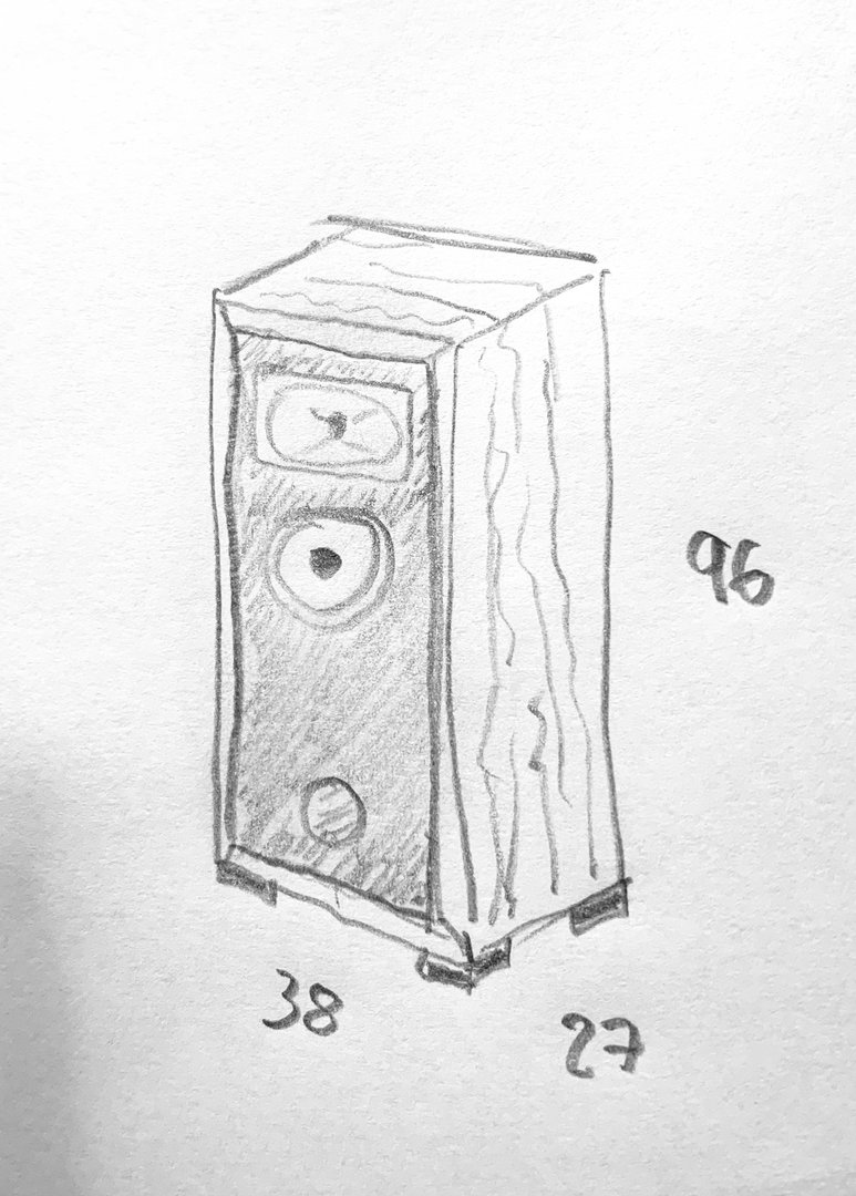

    Snell 2021 havner på hytta. Venter på delefilterkomponenter.
    Farting Speaker har blitt urban og har flyttet inn til junior på Løkka. Det kommer skikkelige foto senere når stua er pusset opp. Men de passer godt til stolene. So far so good, bare vent til dere får se fargen på veggen som kommer 😎

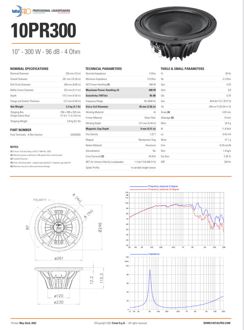

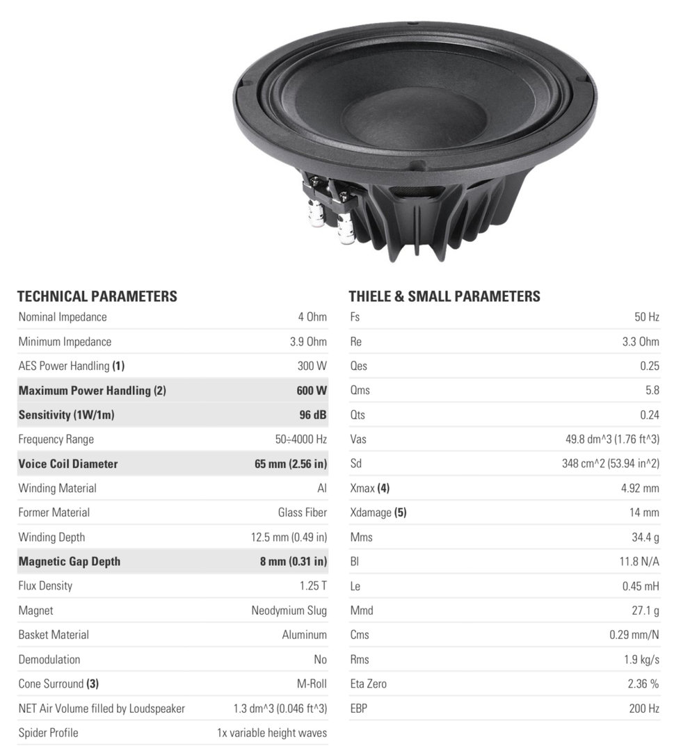

    Hva blir det neste? Jo Faital prosjektet. Har jo et par terminaler liggende med 4 pol Speakon:
    Her er driverne:
    J opphøyd i annen var så vennlig å selge meg disse i dag. Seos 18 for entommere. Har angrer på at jeg solgte E-OS 15 da de var knallgode. Seos 18 er i samme gate, kanskje enda litt bedre loading nedover:

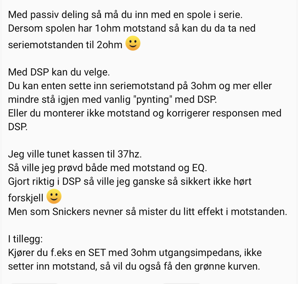

    Og her OKS sin oppsummering av Snickers sin idee om å få maks lydtrykk ut av en liten 4 veis DSP løsning med solcellestrøm.
    Og Snickers sin påminnelse om at aktiv deling blir enda mer effektivt kontra seriemotstand på bassen med passivt filter:

    For de uinnvidde (ikke Sluket 😉) så betyr det at kassa fiser litt luft. Den er konstruert for å lekke litt slik at «potensielle uønskede ressonanser slipper ut». Ikke ulikt det de fleste mennesker gjør på trikken på vei til jobben. Dette gjøres ved at front og/eller bakplate er skrudd. Tenk en bjelle med sprekk i, klinger dårlig ikke sant.
    For det andre er den litt slapp i fisken. Ikke ulikt menn over 50. Kroppen er litt slapp slik at de gjenværende ressonansene ikke blir lyse og stramme men mørke og døde. Dette gjøres ved å velge tynne vegger dekket med gulvlim og asfalt. Det brukes heller ikke avstivninger slik at side veggene blir store uavbrutte flater ala stortromme (heller ikke ulikt menn over 50).

    Er du fast bestemt på å bruke DSP?
    Vil påstå det er veldig lurt.
    Passive filtre til en slik konstruksjon blir fort vanskelig.

    Skissene dine blir bedre og bedre, sikrere uttrykk liksom. Mer proff.

    Seos 18 vil fungere ytterst smooth delt ved 1300 Hz.
    1300 Hz er anbefalt nedre delefrekvens på kompresjonsdrivern (Og det bør den tåle da fs er ved drøye 600 Hz, skal dessuten dele aktivt og HiFi er ikke det samme som PA).
    Og da får Faital 10 tommern operere «in the comfort zone» uten beaming og over en oktav unna første oppbrytning.
    Det er sjelden man unner seg sånn luksus i en «liten» toveis.

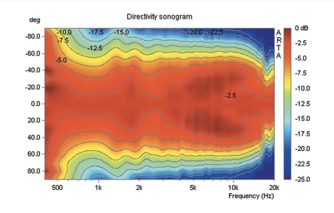

    Er det noen som kan forklare hva som skjer med spredningsmønster, stereoperspektiv, fantomsenter og andre relevante pinpointingsbegrep med en slik løsning?
    Som nevnt tidligere i tråden har jeg potente lettdrevne Faital 10 tommere som i undertunet for stort 70 liters kabinett leverer masse trøkk fra 35-1400 Hz. Har også Faitals beste 1 tommer i XT1086 CD horn. Delt ved 13-1400 Hz har jeg konstant direktivitet all the way.
    Dette er til hytta (Ref trådens tittel) så en røff røslig konsoll er helt etter konas hjerte.
    oen
    09.03.2010
    2.966
    3.666
    Portugal

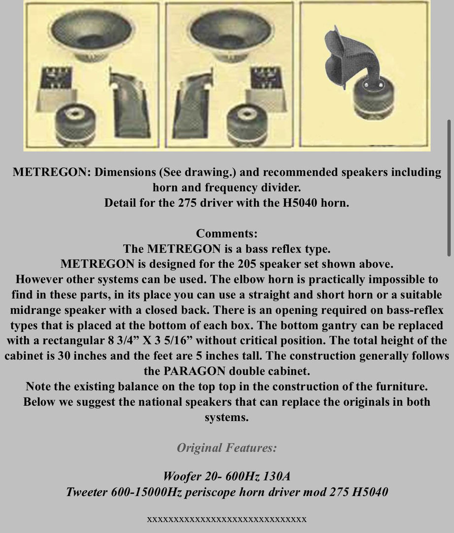

    Først, jeg har ikke hørt PARAGON eller METRAGON.
    Fine møbler.
    Det du kan lese om disse på Lansing Heritage Forumet av medlemmer som har de eller har hørt de er vel at det ikke er gode konstruksjoner lydmessig.
    oks81
    29.10.2012
    12.903
    11.543
    Hjemme
    Med frontlada horn og samtidig stort volum på kasse og bassrefleks, en får mer nivå der en egentlig ikke trenger.
    Bedre bruke hele volumet til kasse, skippe frontlading, og bare bruke driverne direkte er min tanke.
