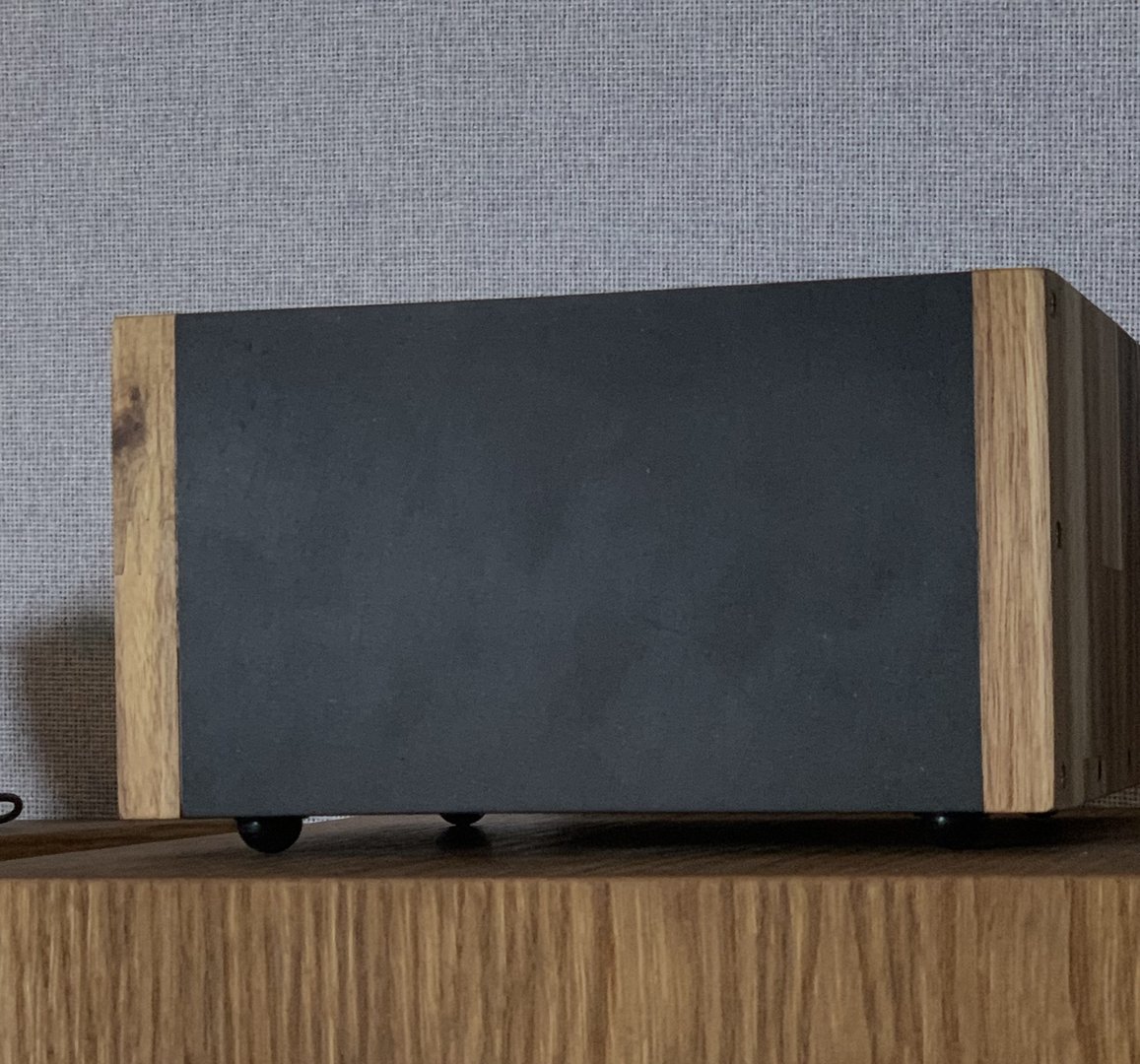

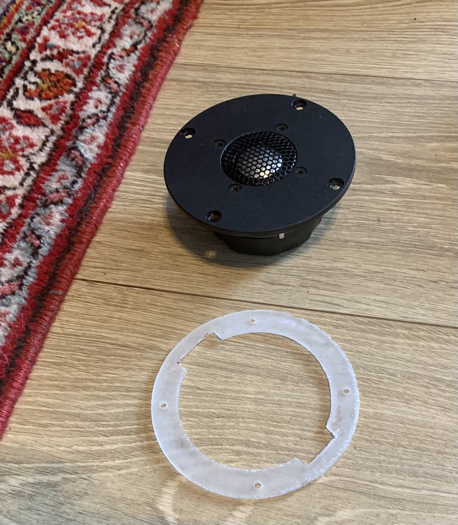

    Hadde noen biter 3 mm akryl i boden.
    La dem mellom to treplater som forslått.
    To forskjellige hullsager. Litt flammebrenner på kantene. Diverse måling, pussing, sprekking, lynlim med aktivator, sammenlimte fingre etc etc.
    Ble ferdig til slutt :)

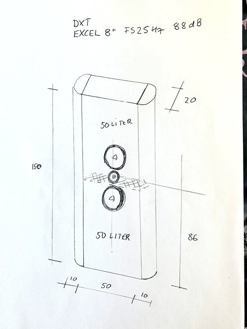

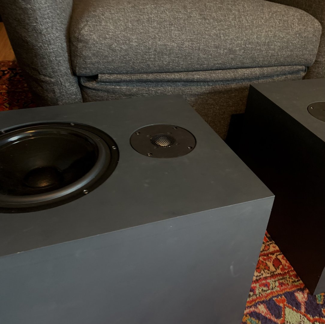

    Dette er kanskje litt mer enn en hyttehøyttaler men…
    Hvor langt er det mulig å dra en toveis med ordinære drivere aktivt delt?
    Med inspirasjon fra Grimm Audio:
    Enorme avrundinger på sidene for minimale diffraksjoner.
    Svært bred baffel for minimalt baffelstep tap (hjelper også diskanten).
    Seas DXT diskant med kontrollert direktivitet, lite forvrengning og masse dynamikk og detaljer.
    Doble Seas Excel for økt følsomhet og trøkk i stor kasse
    MTM for kontrollert direktivitet vertikalt.
    Ka dokker trur?

    Kan funke bra med en diskant som kan dele jekla lavt. Scanspeak Revelator eller Seas Cresendo, eller de esoteriske diskantene du allerede har 🙂

    DXT tåler fint 15-1800 Hz og det gjør 8 tommerne også :)

    Jeg tenker at A26 bør brukes passivt mot en 34 mm dome slik den er tiltenkt. Litt sånn old school kompromiss.
    Med DXT og 8» Excel trengs det kraftigere deling og en del korrigering. I og med at tanken var DSP her så hvorfor ikke gå for det med mest kapasitet?

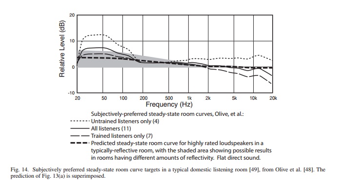

    «Moderne Snell» er det jeg er ute etter også. Men A26 kitet til Seas funket ikke optimalt, se min kommentar under.
    Jeg synes heller ikke AN/E er noe spesielt bra.
    Målet mitt med moderne Snell lyd er en voicing curve som er litt fallende oppover og med litt trøkk i bassen. Trenger ikke dypbass. Se nederst. Nyere diskanter forvrenger mindre og har mer detaljer og dynamikk, det gir et ekstremt kvalitetsløft ift Snell/Dali104/AN. Old school papirmembraner med litt coating gir flott smekk og klang med mindre krevende filter. Bred baffel er lurt. Også var det dette med diffraksjon da, her har jeg en del upløyd mark med svære avrundinger eller tykk filt sånn som du har valgt :)
    Ang voicing curves. Interessant at den for erfarne lyttere matcher mine Sennheiser HD580 Precision som både er min referanse og preferanse:

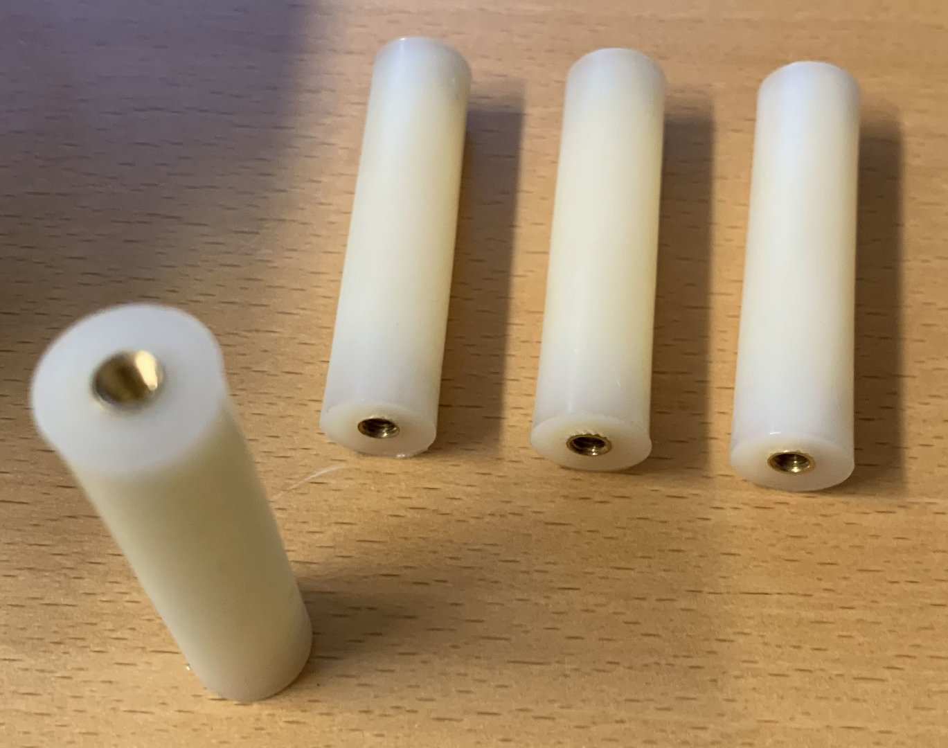

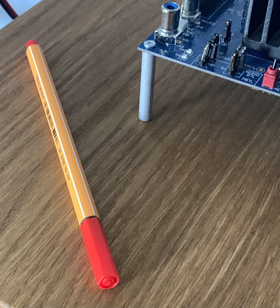

    Noen som vet hvilken dimensjon som matcher 2 mm x ca 16-20 mm i tommer?
    Til å skru fast bena.
    Fenalaar
    12.05.2002
    8.512
    6.908
    Narvik
    Er det noen spes. grunn til at du skal ha imperial?
    De målene er det nærmeste jeg kommer, men det er slettest ikke sikkert at det passer om det er noe ukjent mål du prøver å finne.
    Såfremt du kan - bruk metrisk.

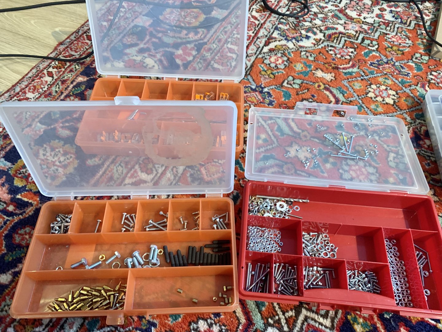

    rs-online selger skruer og festemateriell - jeg har kjøpt en del poser med forskjellig derifra, av mål som er mindre enn noe av det jeg finner på lokal jernvare, Clasern eller Feiltema.

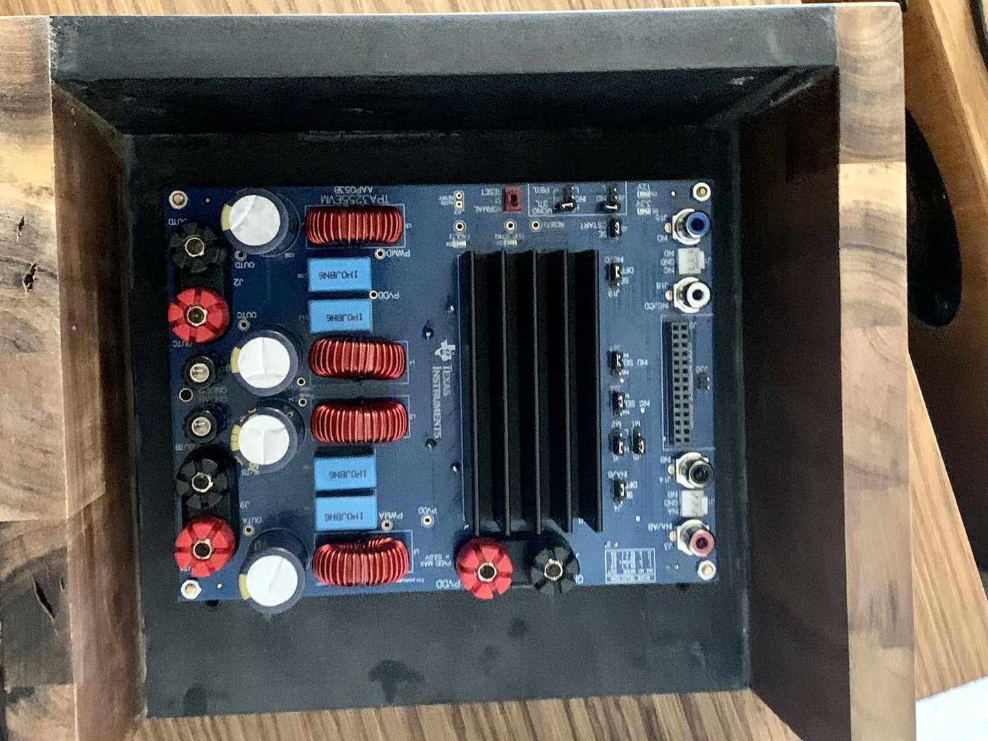

    Beina på Texas forsterkern på bildet har tommer
    Hornlyd
    Musikkglad
    01.04.2005
    19.855
    10.690

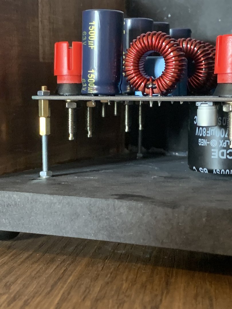

    Kan kanskje skru beina forsiktig av å bruke en gjengetapp inni? (Stavekontrollen ville skrive gjengdrap!!, så problematisk er det ikke å montere forsterkeren vel)
    duc916
    21.09.2005
    2.293
    2.506
    Vestfold
    Kapp avstandsrøra slik at du akkurat har klaring til bunnen av kassa + 2 til 3mm for å være sikker. Borr ut røra med 2 mm bor eller så. Bytt til 2 mm skruer & muttre og skru fast. Alternativt, så får du en eske med ymse 2mm avstandskruer osv for nesten ikkeno på ali eller ebay.
    Siste forslaget er at du måler hvor lange avstandstykker du trenger, poster her, så skal vi se om ikke det finnes noe som kan passe i skuffene mine...
    Hei @Hornlyd,
    Ja bruk 3mm skruer, for normalen er at PCB'er er satt opp med festehuller på 3,2mm. I allefall alle eg har hatt er med den størrelsen på festehullene.
    Så kan du f.eks borre opp de alu.røra du har til også 3,2mm eller lage egne avstandatykker... Eg bruker normalt lange 3mm skruer, plastavstandstykker på 5, 10, eller 15mm som eg har handlet hos Elfa. Er det mangen du trenger? Fire eller åtte stykken?
    Mvg
    Helge
    PS! Ja der er vel også komponenter på undersida av printplata!!!
    Ett alterativ er avstandstykker av denne typen, men her for 4mm skruer med gjenger i begge ender...

    Lange skruer er jo det enkleste. 3 min til Bauhaus herfra 👍
    Hornlyd
    Musikkglad
    01.04.2005
    19.855
    10.690
    Hehe. Jeg hadde jo sånne fra før? Men en luftetur og drøye 7 kroner er ikke allverden :)

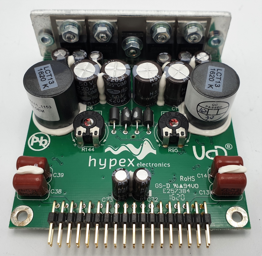

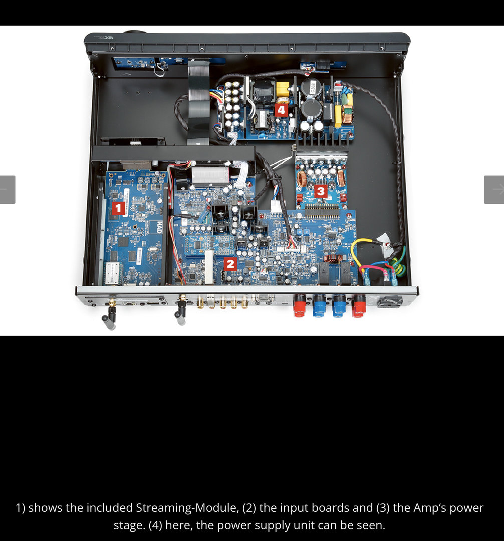

    Interessant å se hvor veien går i forsterkerbransjen. Hypex UCD og Ncore havner i flere og flere anerkjente bokser. Purifi også. ICE brukte vel Jeff Rowland allerede for en evighet siden.
    Her Hypex sin minste UCD modul (med ørlite modifisering) i en fin NAD forsterker.
    Selv om vi DIYere finner glede i å mekke selv mye billigere så synes jeg NADs forsterker her er riktig priset ift rikelig med funksjonalitet og flott design. (værre er det med Marten sine Anaview AMS1000 bling monoblokker, der er gevinsten med DIY formidabel)
    Jeg tror forsterkere med tunge ringkjernetrafoer og digre kjøleribber blir som dieselbiler i fremtiden.

    Neste klone blir kanskje denne:
    «This unquestionably gorgeous state of the Art Amp features six 30 kW triple-insulated toroidal transformers, 16 ceramic diodes 1600V/400A (tot 6400 Amp), 216 Kendeil aluminum electrolytic capacitors 6800uf 160 Volt, 2,112 high current bipolar transistors, 12 analog (RCA/XLR) inputs and six digital, 12 output channels, and 192 speakON connections. It’s capable of producing an awe-inspiring 120,000 watt rms at 8 ohm class-A max 160kW (the specs show output configurations of 6 x 20,000W rms or 12 x 10,000W rms). “
    Vis vedlegget 813837 Vis vedlegget 813838 Vis vedlegget 813839
    Har denne selv (skal forøvrig erstattes av en C658) og det er en kjempeforsterker. Med BluOS-modul har man alt man trenger i én boks.

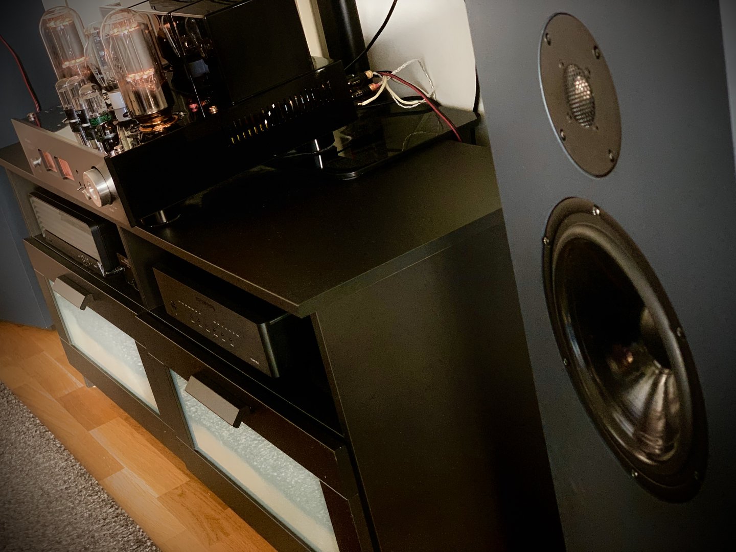

    Tusen takk for veldig hyggelig besøk! Dette låt fint :love: Og herlig størrelse og farge, de ble litt borte i stua på en måte.
    En stund siden jeg har hørt høyttalere som spiller såpass lettpustet og uanstrengt musikk - likte spesielt godt at lyden er så komplett sydd sammen gjennom hele frekvensgangen, det låt helt 'komplett' med rett plassering av alle instrumenter og vokal, ingenting som stakk seg ut. Enkelte vokaler kan det være sånn at man gruer seg til de treffer et svakt punkt, mens her kom man trygt gjennom det med ørene og lyttegleden i behold :) Detaljert, engasjerende og troverdig - det må vel være oppsummeringen!
    Jo, en ting til - fint når høyttalerne klarer å gjenngi grunntonen og klangen i selve instrumentet; man hører kroppen til flygelet, flisa i saksofonen og hårene på buen til celloen - dette hadde du kontroll på her!
    Veldig bra jobba 🥳

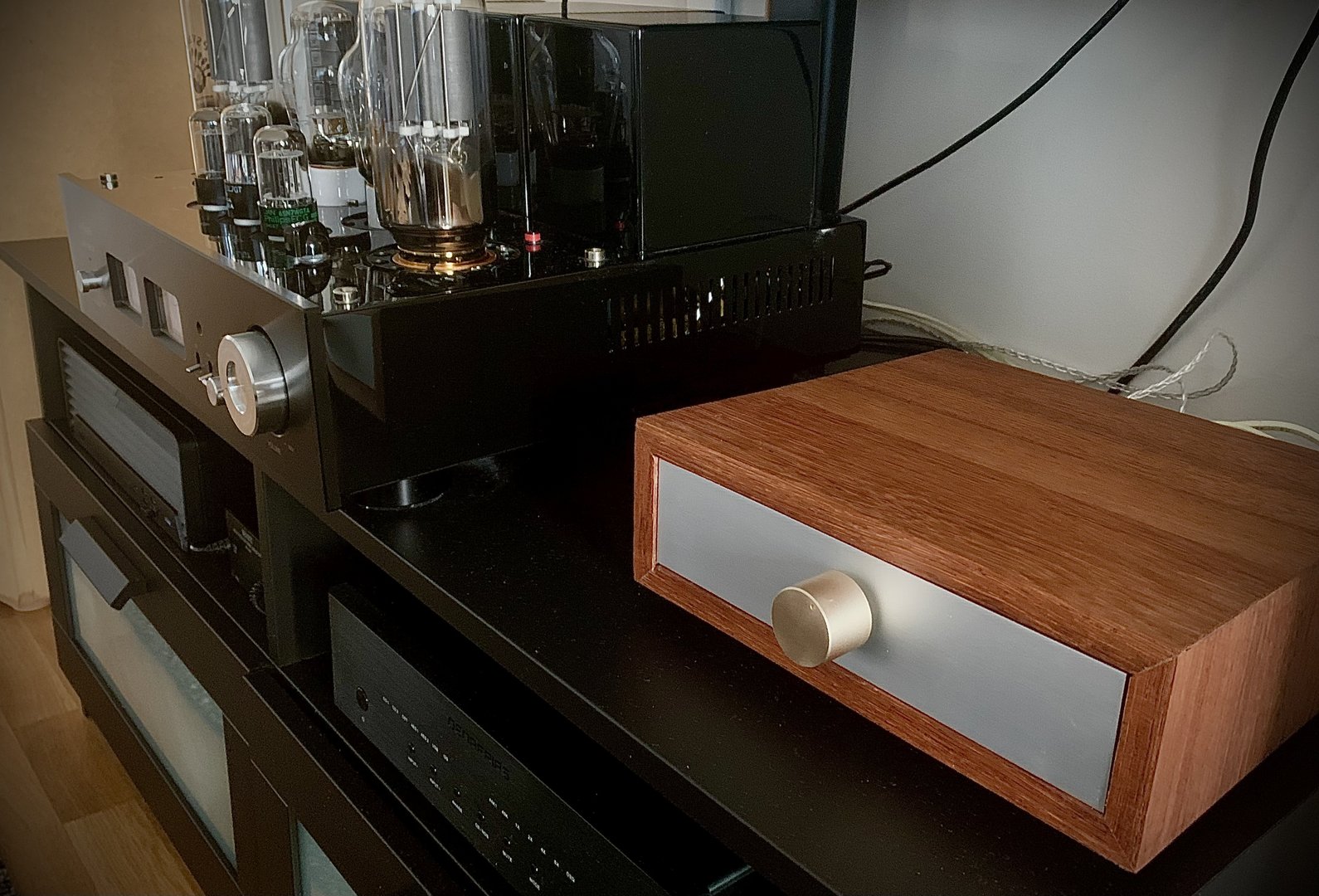

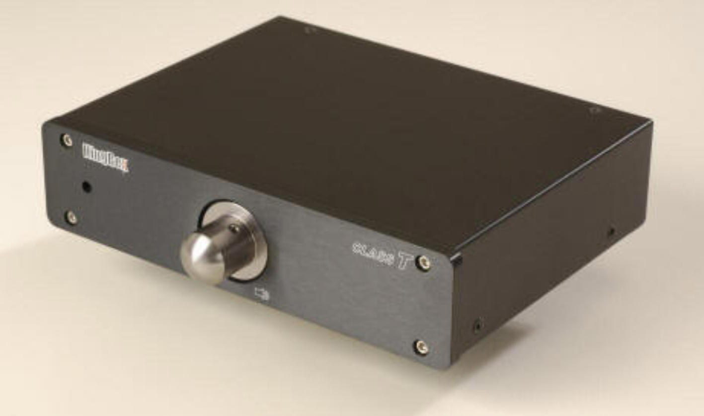

    Litt om T-Amp og andre små DC drevne klasse D amper. Disse revolusjonerte HiFi verdenen med magisk rør mellomtone for ingen penger i lite format som hverken brukte strøm eller ble varme. Vanlige AB forsterkere låt innelukket i forhold.
    (PS! LM3886, Neurochrome osv er noe annet, Ncore og purifi likeså. Jeg snakker om DC drevne amper i 12-50 V klassen), altså HELT ENKELT + og - inn)
    For det første: klasse D betyr ikke Digital. Bokstaven D er brukt kun fordi A, AB og C er brukt opp innen forsterkerterminologi.
    Man bruker ofte switch mode PSU på klasse D amper men noen bruker også linjær (ringkjernetrafo). F eks den separate PSUen jeg har på KingRex med Tripath TPA 2020.
    Tripath ble dessverre lagt ned. De lagde blant annet Tripath 2020, 2024 og 2050. De to første var kanskje de mest vellykkede.
    Tripath 2024
    Den lille buede Sonic Impact i plastkabinett låt sjokkerende bra og leverte kanskje 4-5 ekte watt. Jeg tuller ikke når jeg kaller den en «OBOS 2A3». Mange andre brukte Tripath 2024 f eks Trends.
    Tripath 2020
    Her har vi en litt større en som kanskje leverer snaue 10 watt, jeg tuller fortsatt ikke: «OBOS 300B» kan vi kalle den.
    Kinrex bruker Tripath 2020. Kevlar har f eks brukt den til å drive Ale kompresjonsdrivere i hornrigg :).
    Etter at Tripath kastet inn håndkleet for mange år siden finner man en dullion varianter som er helt OK, f eks Texas Instruments TPA3116 som dog har ørlite hzzz. (Texas er TPA)

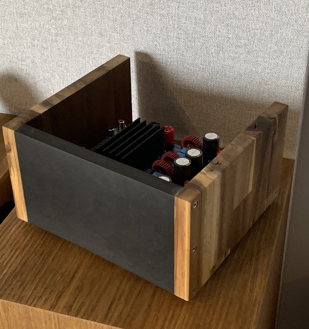

    Vi spoler fast forward til nåtid og havner på TPA3255.
    Jeg har som kjent testet den i flere settinger og man tror det ikke før man hører det. Her har man 2x40 ekte watt med «OBOS 805» klang. Tro det den som vil. Og jeg har kun testet med det billigste jalla kinakortet:
    Topping sin billigste låter dessverre mye dårligere i sammenligning.
    MEN, Topping har også en TPA 3255 chip variant fra Texas Instruments og jeg er ikke redd for å stole på anmeldelsen uten å ha hørt den:
    «But notice how the PA5 matches and slightly outperforms the noise level of our current class D champ, the Purifi.»
    For de som kan mekke litt selv anbefaler jeg å kjøpe løse moduler og forske litt.
