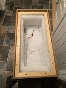

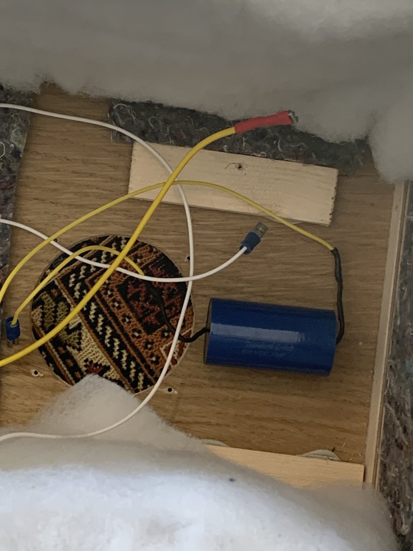

    Hjelpe meg og smeltelim sitter godt. Skal ha ut herr Jantzen 22 uF fra bakveggen:
    Hornlyd
    Musikkglad
    01.04.2005
    20.531
    12.177
    Fikk dem ut :)

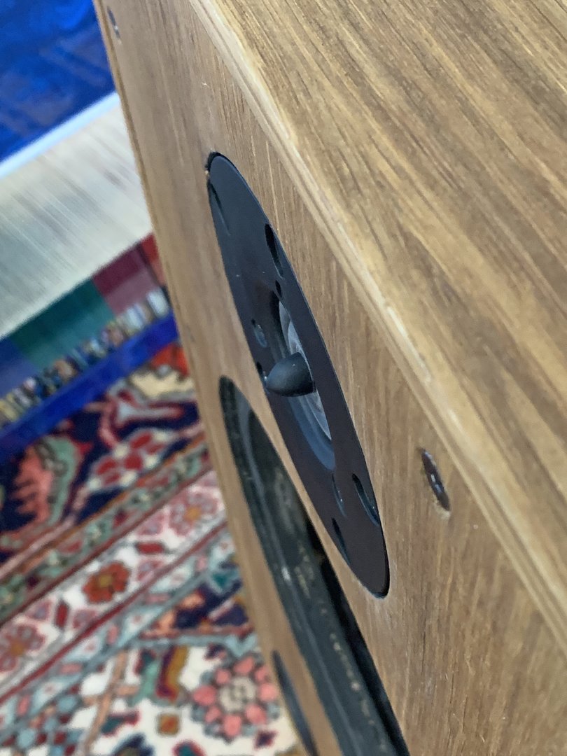

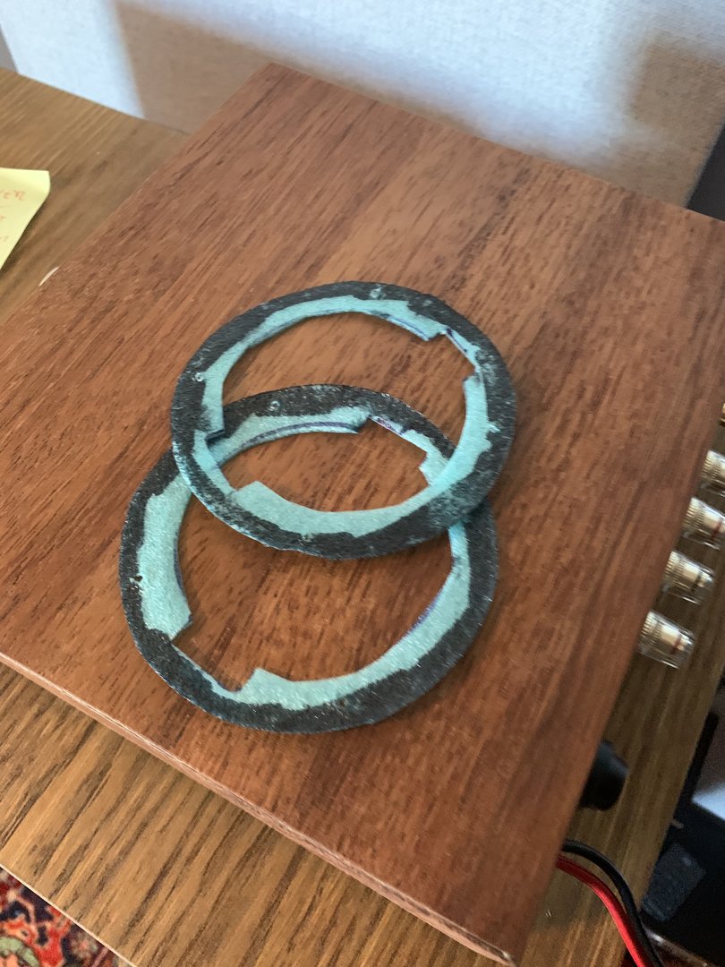

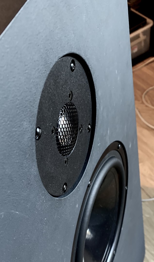

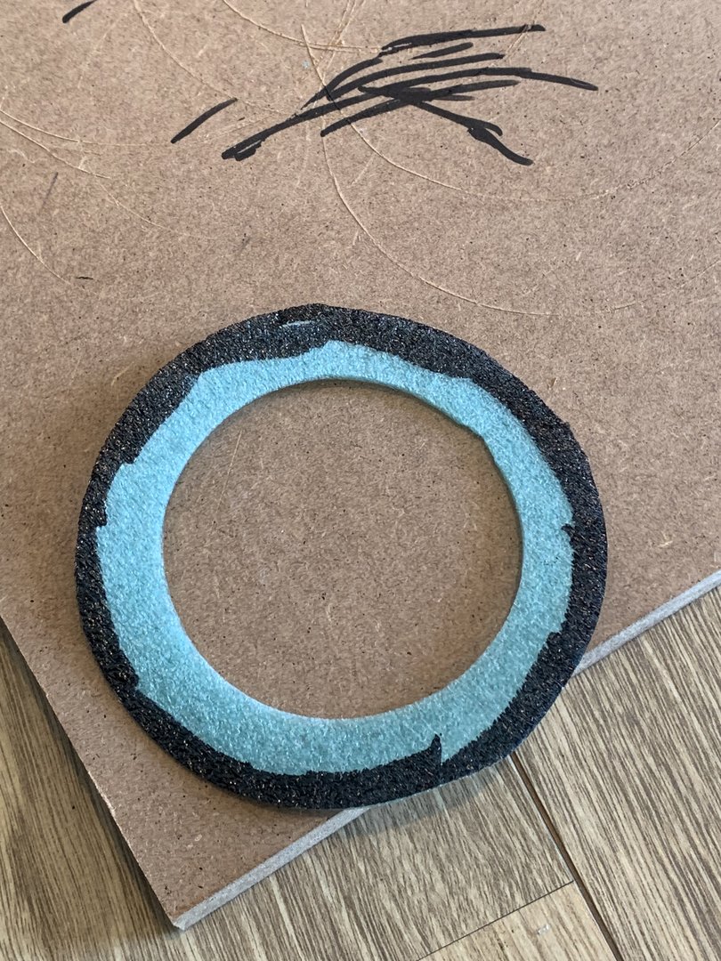

    Da har jeg fått laget pakninger til Scan Speak diskanten sånn at den er perfekt i flush:

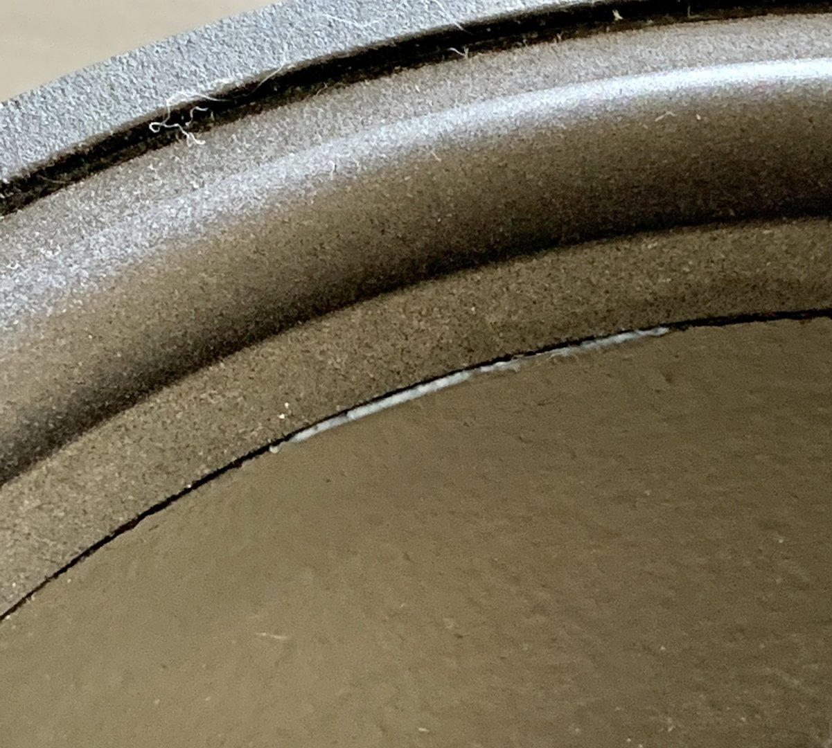

    Litt ekstra finpuss.
    Jeg har som kjent refoamet de nye NOS Vifa M21 driverne med skumbelg slik at mellomtonen blir enda bedre.
    På et lite område var den ikke helt tight. Litt tålmodighet, løft med tannpirker, forsiktig pensling med lim innunder og tørking av overskytende lim med gugg på fingern 😂 så ble det strøkent. Limet blir gjennomsiktig = sort når det tørker.
    Vis vedlegget 809580
    Et godt tips er å bare bruke sukkerbiter til kobling av delefilteret helt til du er sikker på at det stemmer. Så lodder og limer man…
    husker jeg alltid på dette gode rådet selv? - eh, nei…

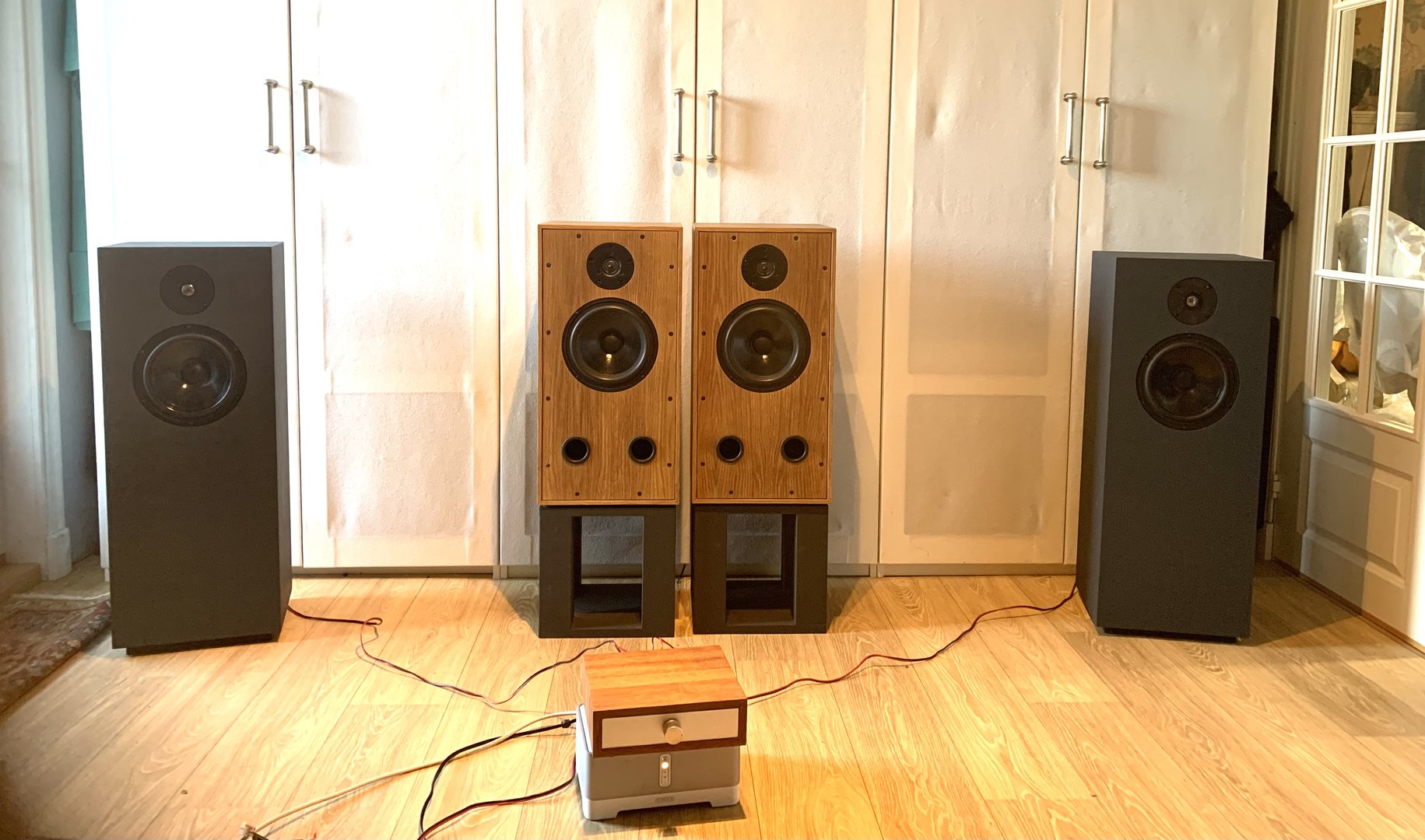

    Etter en rundtur (omvei) så skjønner jeg nå at fantomsenteret med Scan Speak ringradiator diskanten (og selve delingen) ikke er så gæærnt (selv om DXT er i særklasse). Jeg kjører som nevnt test CD. Det som er tilfellet er at vokalen er litt lenger unna og det skyldes mer klangbalansen. En vokal som er litt mer artikulert kan nok oppleves litt mer presist plassert på midten foran høyttalern. Det er ikke store forskjeller men de er der. Fordelen her er at kona liker voicing hvor vokalen heller er litt bak enn foran midten.
    Ellers så funker den rimelige TPA3255 forsterkern som jeg har bygget kabinett til brillefint (på ca 50 Watt pr kanal drevet med 30V DC).
    Hornlyd
    Musikkglad
    01.04.2005
    20.531
    12.177

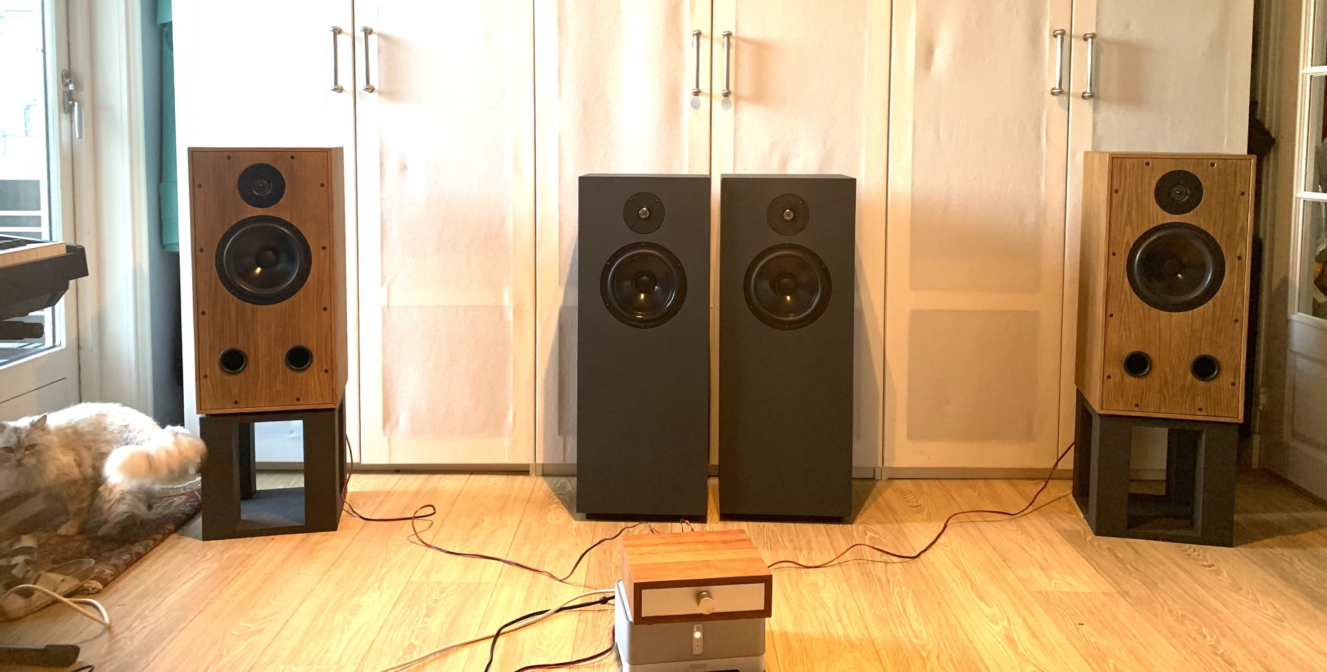

    Interessant. De er faktisk ganske like i klangen. Det skyldes at begge har lettdreven 8 tommer i stort kabinett, omtrent samme delefrekvens, ganske lik voicing og bassreflekstuning. Begge spiler SVÆRT med smekk og ingen spor av lyttetretthet.
    «Snell 2021» med Seas 8 tommer og Seas aludiskant:
    - Generelt litt mer dynamisk
    - Mer detaljert diskant
    - Litt bredere sweetspot
    - Litt mer presist fantomsenter
    Forklaring: kraftigere magnet på bassen, aludome med mer kontrollert spredning oppover, 30 kg ekstremt stivt kabinett.
    «Farting Speaker» med refoamet old school Vifa 8 tommer og Scan Speak ringradiator:
    - Litt varmere mellomtone/vokal som er trukket bittelitt lengre vekk fra lytteposisjon
    - Meget oppløst men litt snillere diskant
    - Mer lettdreven
    - Ørlite fyldigere / breiere i bassen som allikevel ikke føles farget, heller deilig
    Forklaring: 10 mm kabinett som flekser og gir mindre ressonans i mellomtone samt litt mindre spretten bass, deilig old school 8 tommer med lavere fs (enn Seas), stoffmateriale i diskanten.
    Jeg tror faktisk jeg hører effekten av den tynnveggede lavfrekvens ressonante kassa. Mer kropp i vokalen som følge av fravær av farging høyere i frekvens.

    Kan lytte time etter time her uten noen innfall av justeringsbehov. Da er vel Farting Speaker klar for transport til hytta så da avslutter jeg med en kort kavalkade og takker cbarth1 og obbb for samarbeidet :)

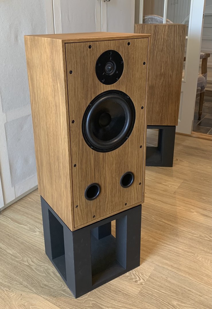

    «Snell 2021» høyttalern som en hadde lyst til å kjøpe hadde ikke det allikevel. Egentlig greit da det beste er å beholde sånne prosjektet hos venner og familie. Det ligger tross alt masse timer og læring bak.
    Oppdaget akkurat at diskanten er utgått hos Seas. Det er synd fordi den er billig, tåler lav deling og har uvanlig god spredning oppover samtidig som at responsen er jevn noe som gjør passive filtre relativt enkle å lage.

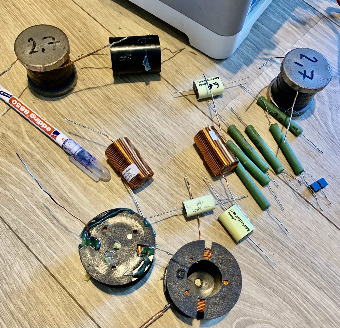

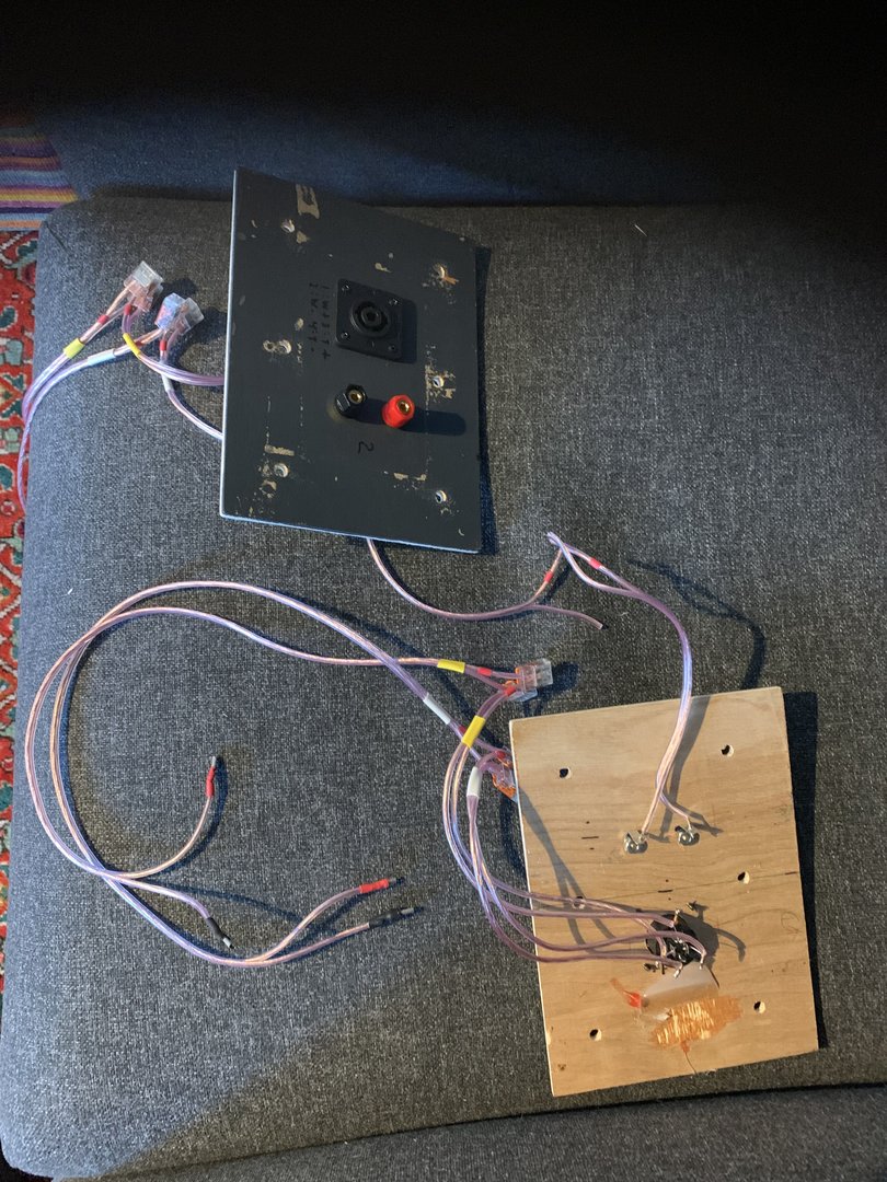

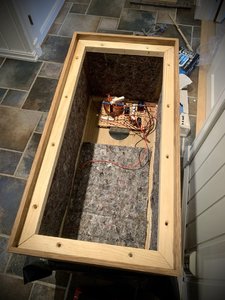

    I og med at de ikke ble solgt så har jeg tatt ut delefilterne for å oppgradere dem med dyrere komponenter samt finpusse litt på voicingen med Farting Speaker som target.

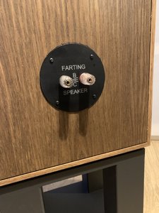

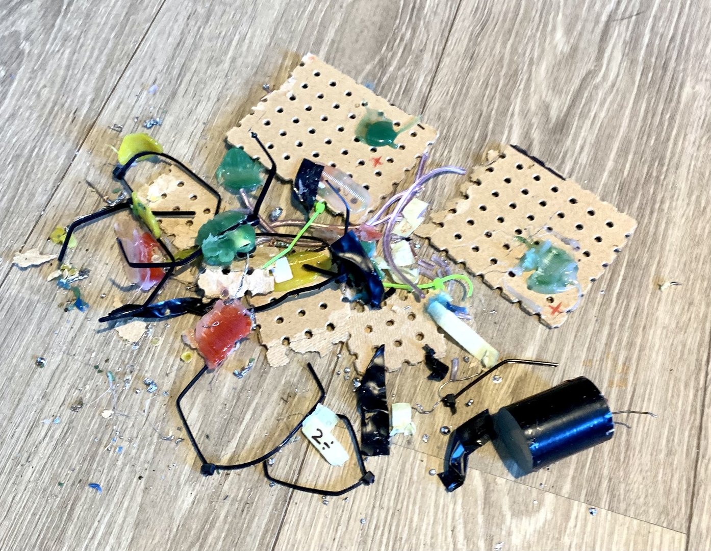

    Først så gjorde jeg terminalplatene idiotsikre med fargemerking.
    Så demonterte jeg filterne som var limt og stripset. Det satt noe så voldsomt fast.

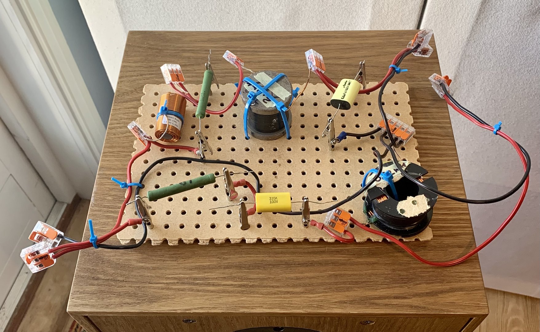

    Så bøyde jeg beina, pusset litt og fortinnet dem. Kontrollmålte verdier og merket med tusj. Klar til ny dyst :)
    Lagde skikkelig mockup plate med krokodilleklemmer og waago for kjapp variasjon av komponenter.
    Snickers tipset meg om å spille høyt lenge og måle komponentene med IR termometer. Da kan jeg se om noe må dimensjoneres opp. Ingen vits å overdimensjonere, det er i såfall penger ut av vinduet.

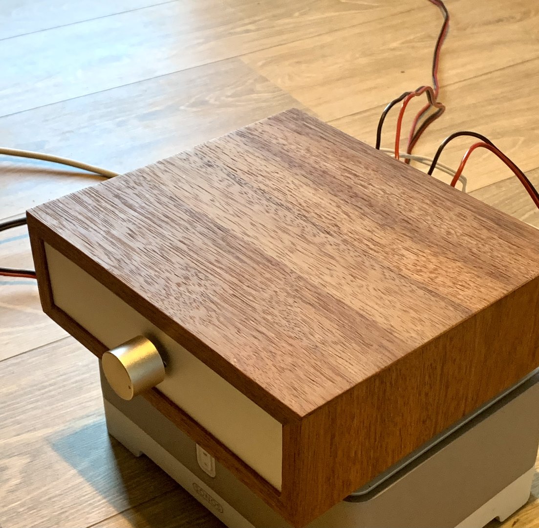

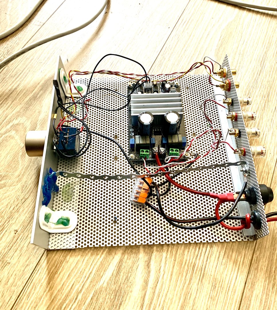

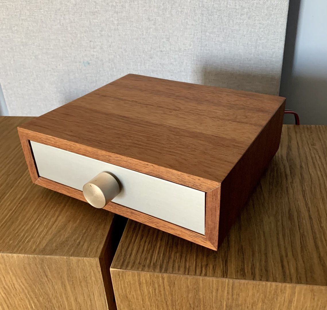

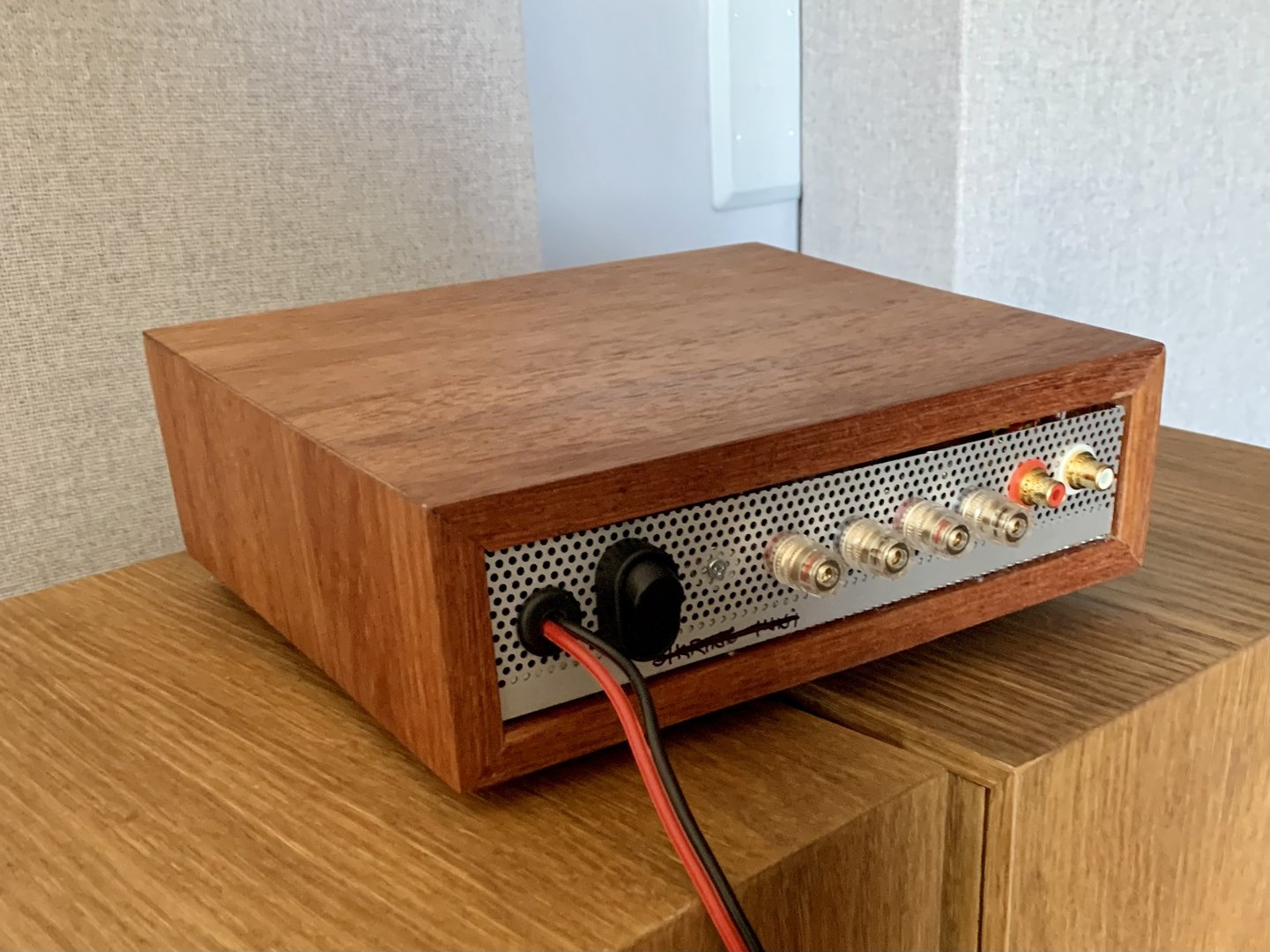

    Da er hytteforsterkern klar også. Bakplata var litt løs i fisken så er lite stag gjorde susen. Skjønnheten kommer utenfra så det ble som det ble.
    Som nevnt tidligere så låter Texas Instrument sin TPA3255 meget bra. Selv de aller billigste forsterkerkortene fra Kina gir hakeslepp. De kan fores med 24-48 V DC og gir sånn ca 2x50 til 2x100 ærlige watt avhengig av spenning.

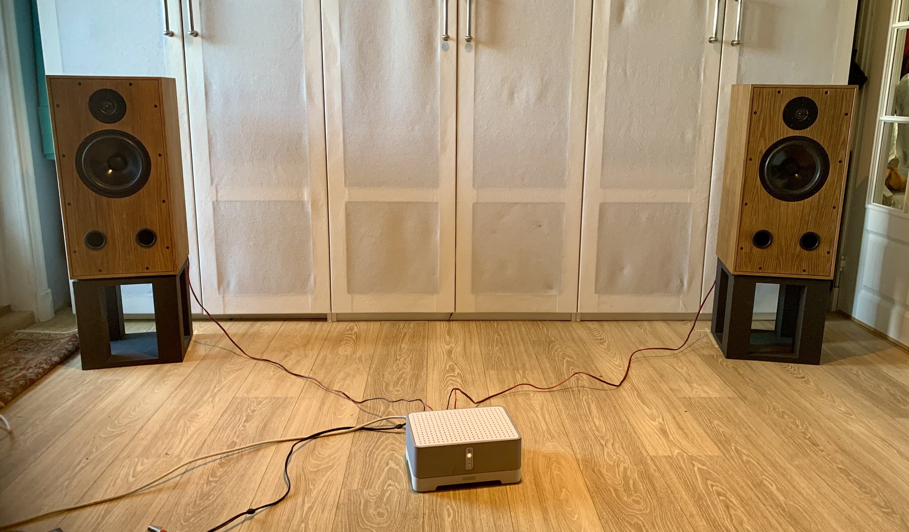

    Steinkaare og jeg testet Sonos Amp som er en kjedelig standardforsterker med ringkjernetrafo på 2x55 watt, en single ended fluewattforsterker på 1,5 watt og den billige TPA3255 (med 30V DC psu). Konklusjonen var:
    Sonos hadde kraft til å dra Snell 2021 og låt greit.
    Med fluewatt åpnet det seg og mellomtonen ble mer behagelig.
    TPA3255 hadde nesten rørmellomtone og mye bedre oppløsning, dynamikk, trøkk og dypere bass enn Sonos.
    Selveste LMC hadde ikke noe å innvende mot TPA3255 men Sonos likte han ikke.

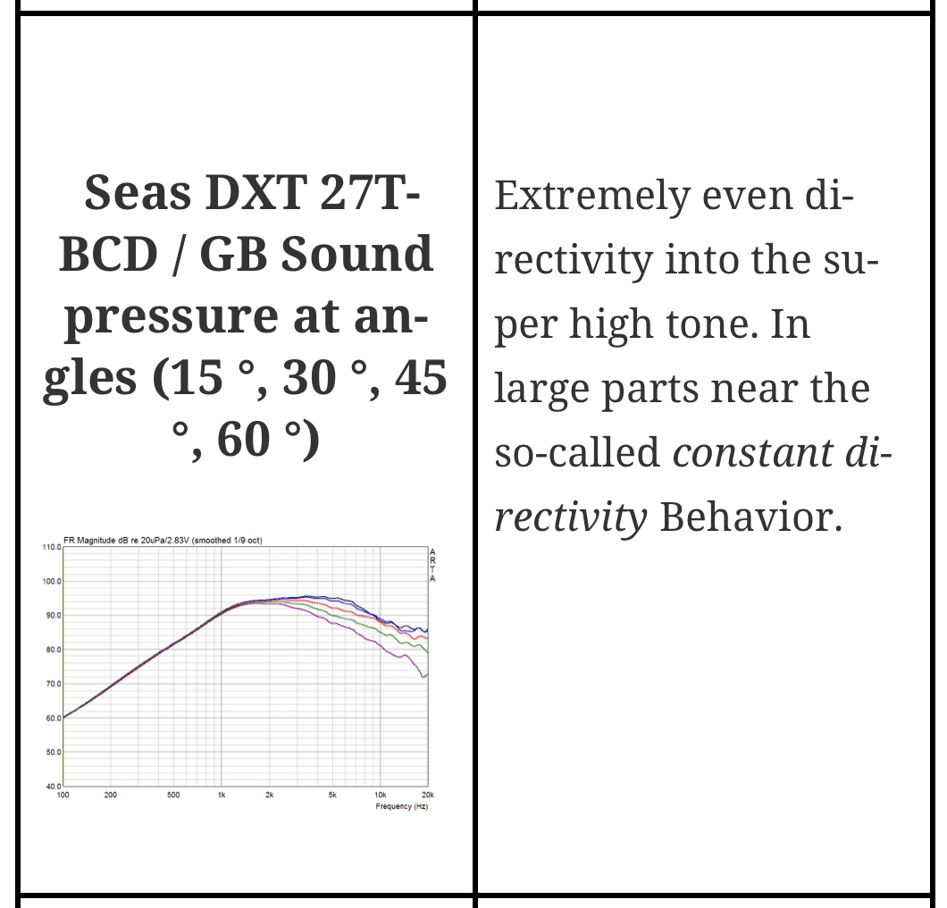

    2 veis prosjektene mine med OB (fulltone & papp 15») delt ved 500 Hz ish eller vanlige kassehøyttaler med «snille» drivere med jevn respons og lite oppbrytninger trenger ikke Flex med Dirac.
    Det som imidlertid hadde vært kult med Flex og Dirac var en bred toveis med Seas DXT og Seas 8 tommer Excel med Magnesium. Her trengs det mye dsp korrigering og bratt deling.

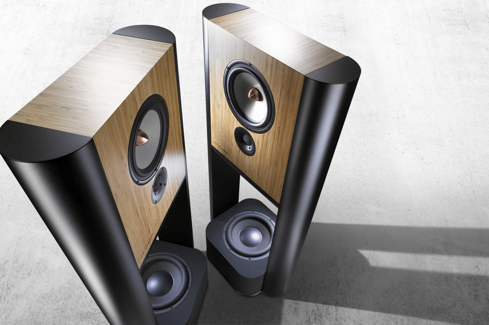

    Grim Audio har etter min mening gjort alt riktig. 52 cm bred baffel (DXT liker det), diskant under for å komme langt vekk fra toppen, enorme avrundinger (ø 16 cm) for å eliminere diffraksjon. Den brede baffelen hjelper også 8 tommern i bassen/mindre behov for baffelstep.
    Hvis man lager en gulvstående og dropper subben på bildet kan man få en ekstremt potent, uforvrengt og spredningsmønsterkorrekt nestenfullrange 2 veis.

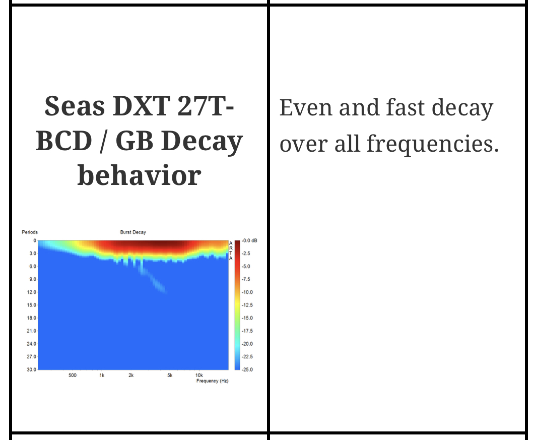

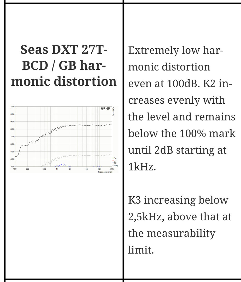

    Litt om Seas DXT igjen:
    (DXT låter ganske likt som Bliesma 34 mm beryllium, jeg ville klart å lure en utrent til å tro det er samme diskant)

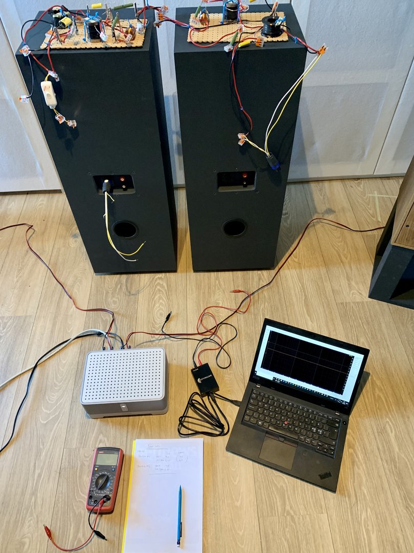

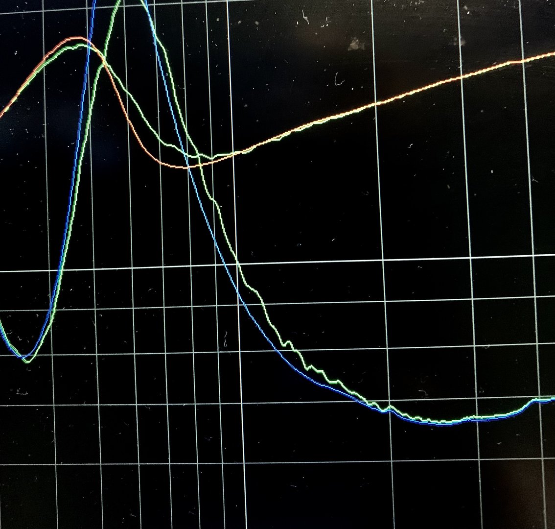

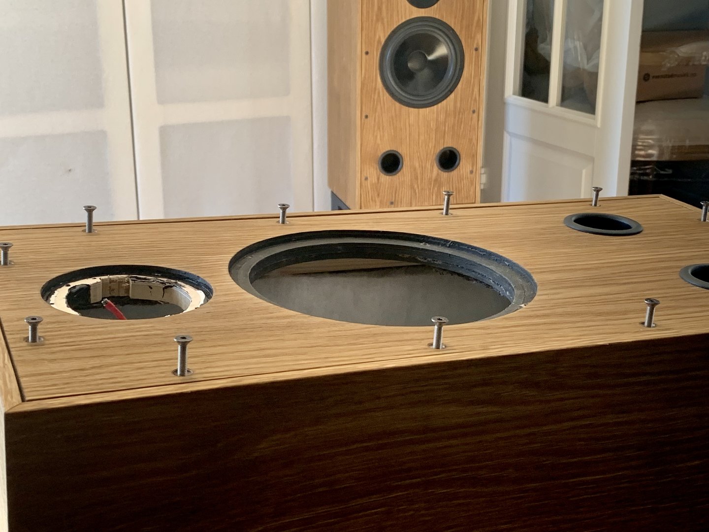

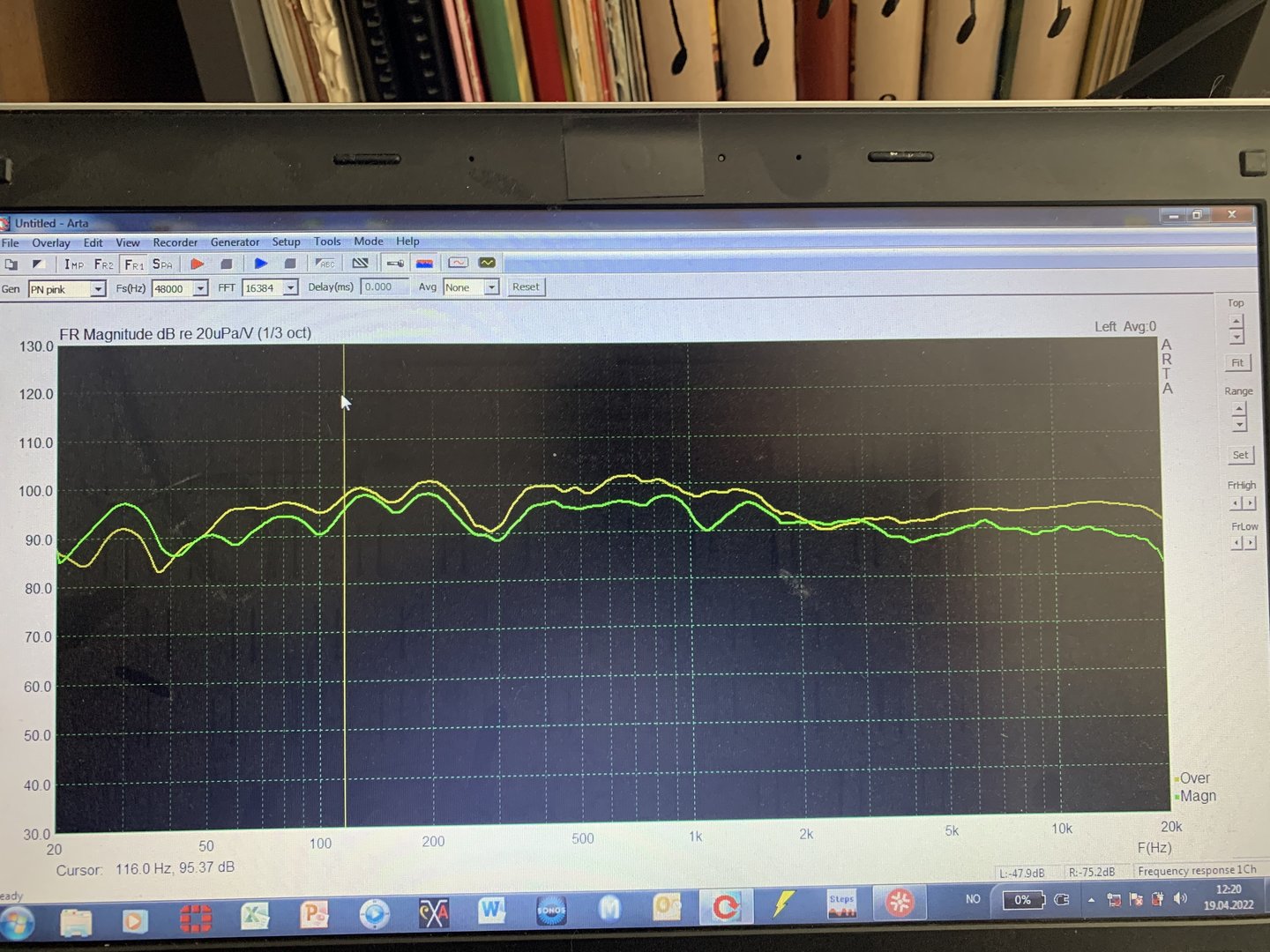

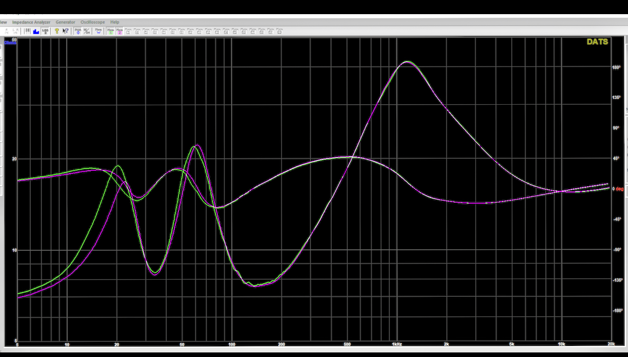

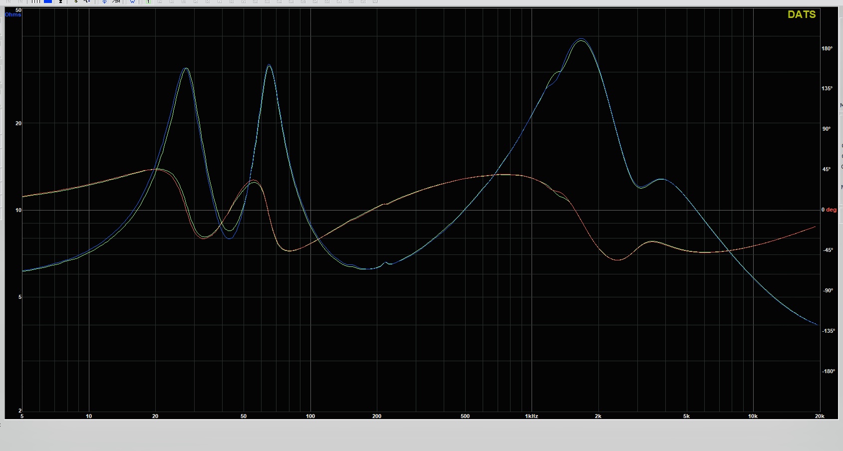

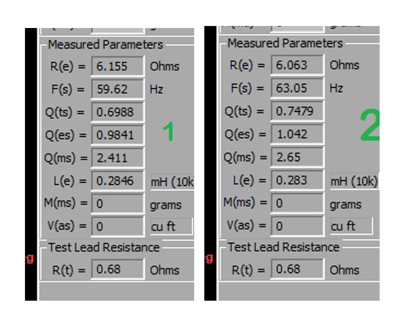

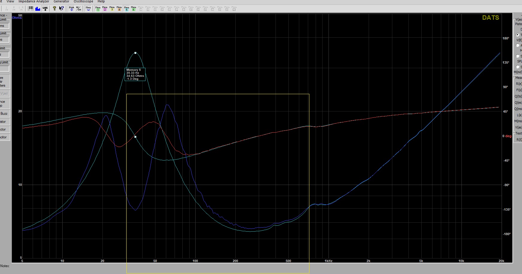

    Det har dukket opp en utfordring med Snell 2021.
    Har testet slem EDM/entone bass for å kjøre høyttalern hardt og høyt. Det er bittelitt dure/skrangling (ikke spraking) særlig i den ene. Det er noe voldsomt med energi med 8 tommerne i dette store 55 liters kabinettet. Har også et 1,5 mH/18 Ohm baffelstep filter som er relativt kraftig. Dette er tydelig hørbart med 20-500 Hz tonesveip.
    Jeg burde ha skrudd bassene litt bedre fast. Diskantene har to lag parkettunderlag og det blir bittelitt fleksing bak. Terminalplata er relativt stor og i 4 mm kryssfiner. Mange muligheter for oppstramming her.
    Dette er måling før evt tiltak. Det er den grønne som gir litt ulyd:
    Jeg tenker følgende tiltak:
    1) måle impedansen med dats på bassene i friluft
    2) stramme opp det som kan strammes opp: skruer, pakning på diskant, sjekke bassport, låseskiver på de 6 skruene til terminalplata.
    3) måle impedansen / lytte igjen
    Evt dempe terminalplata med asfalt og gulvlim. Prøve en litt høyere portavstemming dvs øke fra 35 til 40 Hz.
    Noen som har andre innspill?
    Det er litt TS avvik mellom bassene:

    Syntes Hornlyd skrev om at den tweeteren har slaglengde som en en Lowther, 2500-2700hz klarer vel de fleste standard domer, men kanskje ikke på 120 db:))
    leste noe sprøyt på diyaudio at de delte den på 1200 eller noe og garanterte at den ikke gikk i stykker.
    jeg aner ikke men er spent, ligger et par T34B i skapet å venter nå, kan ikke skjønne annet at denne fint kan brukes på 2500 og litt under uten bølgeleder.
    Hornlyd
    Musikkglad
    01.04.2005
    20.531
    12.177
    1250 Hz
    Og Joachim Gerard er ingen hvemsomhelst.

    Jakten på ressonansen.
    Dette er litt tricky.
    Driverne er tiptop. Har kryssbyttet delefilter, måler kliss likt. Problemet er også til stede på den andre høyttalern. Har skrudd ut elementene og målt dem i friluft. Det måler helt glatt og pent. Ergo så er det ressonans i selve kabinetttet i området jeg har laget en firkant rundt.
    Den grønne målingen er friluft. Den blå er uten delefiler i kabinettet.

    Av og til er en millimeter nok?
    Forsenkningen var opprinnelig frest til DXT som har en millimeter tykkere frontplate (flens).
    Diskanten jeg bruker nå er en milimeter tynnere og derfor har jeg laget pakninger av parkettunderlag:
    Selv om det føles tight og det kun flekser innover når jeg trykker skikkelig hardt med fingrene på frontplaten til diskanten så har jeg nok undervurdert hvilke enorme krefter det er inni kabinettet.
    Så da tok jeg bort pakningene og skrudde diskanten hardt på:
    Og målte på nytt i kassa (uten delefilter på):
    Skal lytteteste senere med tonesveip og slem EDM :)
    Hornlyd
    Musikkglad
    01.04.2005
    20.531
    12.177
    Da inviteres det til innspill på hvordan jeg skal løse den millimeteren som plutselig kom til syne? Filt foran?
    Og vil en milimeter kludre til delefrekvensen ved drøye 2000 Hz? Det blir vel større forskjell når en liten og stor sitter i lytteposisjon?
