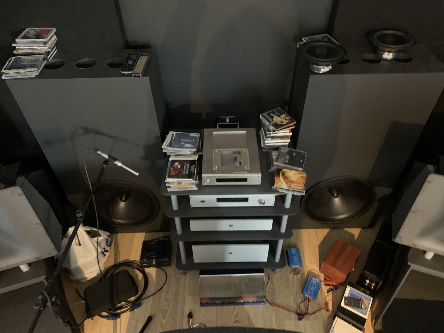

    Uendelig kjekt med dedikert rom.
    Kjøperen kommer på inspeksjon sammen med sønnen sin i morgen.
    Da må jeg rydde så det kan lyttes:
    Men ved siden av og bak ser det sånn ut 😬

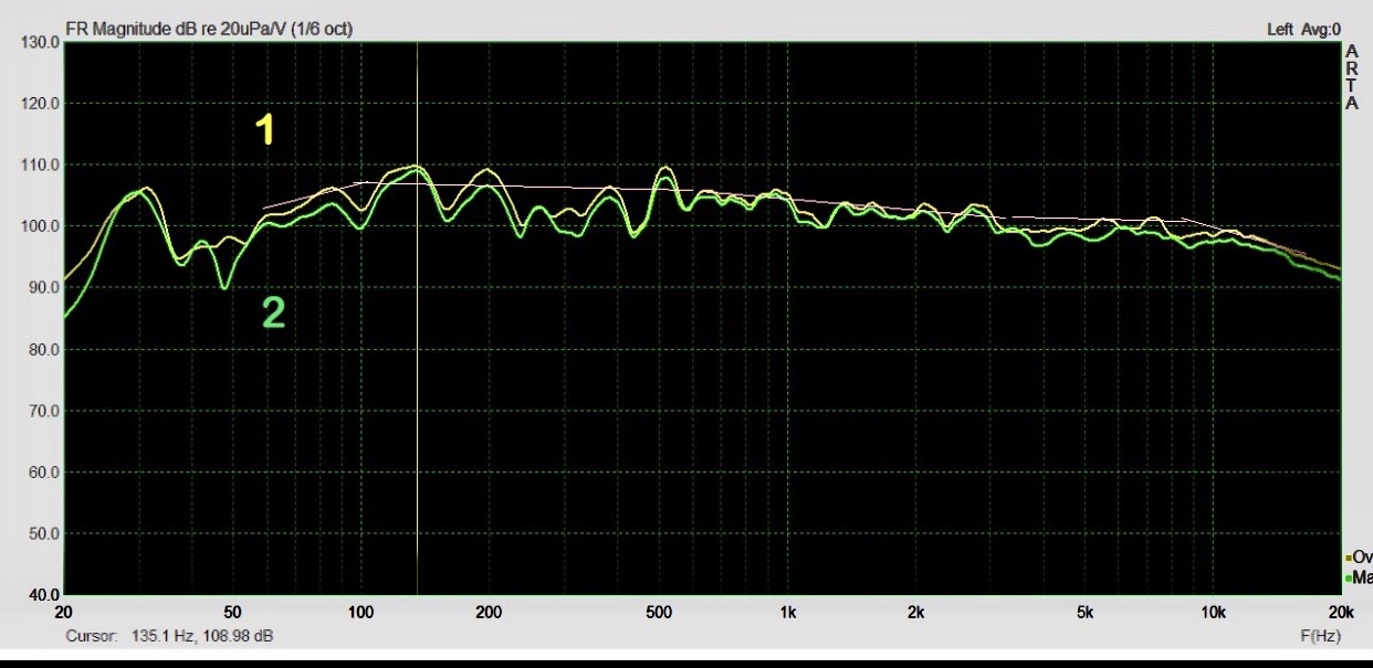

    Har korrigertfølsomheten i diskanten med minus 12 dB iht seriemotstanden som faktisk brukes.
    Har roet ned EQ i bassen litt nå etter å ha lyttet mye.
    Det interessante er at kart samsvarer med terreng.
    Delingen er relativt lav, når jeg spiller veldig høyt blir det litt stress kanskje men på den annen side er polar responsen og detaljeringen svært bra. Et godt kompromiss vil jeg si. Denne diskanten er oppgitt til å kunne deles ved 1500 Hz. I praksis her så ligger jeg vel rundt 1700 på mine fysiske målinger.
    Den ekle kulen ved 700 hz som måtte ha et sugefilter er trolig en greie i drivern som forsterkes med en baffel artifakt, kanskje litt rom også. Dvs at den må være der. Som nevnt ser jeg det samme slår ut på Audio Note AN/E. Altså ingen fri lunsj som det heter.

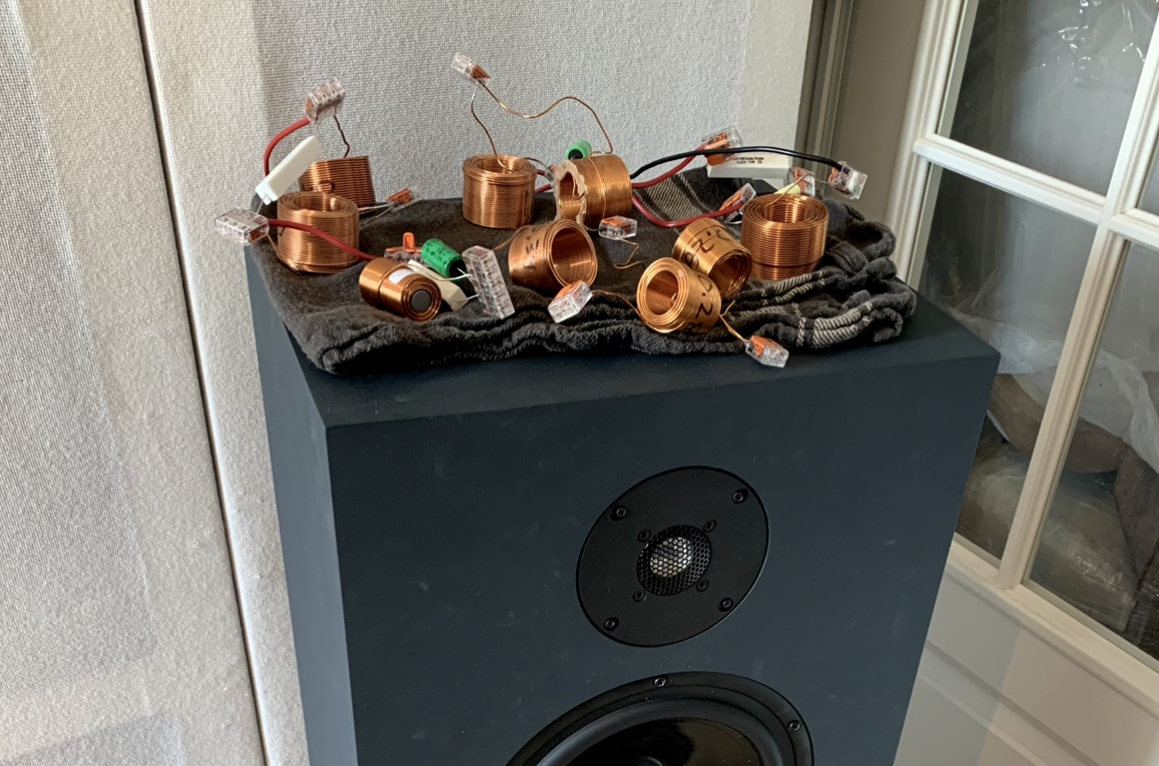

    Spoler?
    Hmm.
    Jern eller luft?
    Er det noen som har noen enkle konklusjoner og tommelfingerregler?
    cbarth1
    24.08.2012
    2.267
    2.571
    Arendal

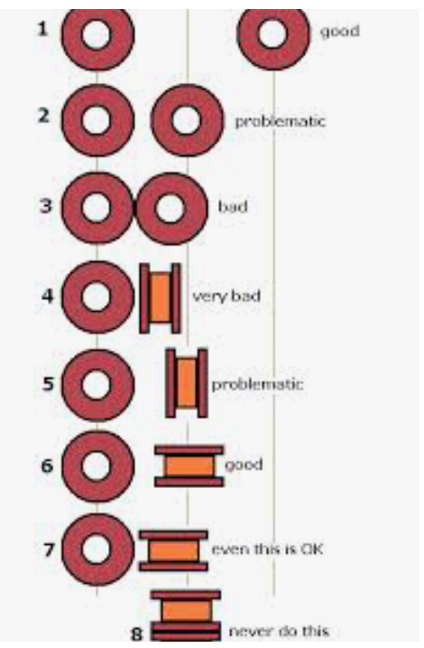

    Ikke annet enn luftkjerne for seriespoler med delefrekvens over 500hz. DCR på spoler for lukket kasse ikke så viktig. For andre typer kabinett bør DCR i seriespole være godt under 10% av DCR av bass/bassmellomtone.
    Hornlyd
    Musikkglad
    01.04.2005
    20.531
    12.177
    Jeg legger meg på 0,2-0,3 Ohm DCR på jernspoler til bassen.
    0,3 på luftspoler i serie til diskant. Samt 0,4-0,5 ish i paralell på diskant, også luft.
    Er det et greit regime?
    W.Sand
    02.05.2012
    3.344
    5.169
    moelv
    Spoler med jernkjerne duger kun i ledd for impedansekorreksjon.
    Ferrit-kjerner kan til nød duge i serie med mellomtoner.
    DCR må vurderes i utgangspunktet (før kabinett-volum bestemmes) idet DCR påvirker Qts og dermed kabinettvolumet direkte.
    Med "låst" kabinettvolum endres bassresponsen.
    Slik som i din Dali 104 DXT.
    Her er en kalkis for dette:
    Snickers-is
    05.02.2004
    18.841
    17.897
    Seriemotstand kan være en utfordring på horn med høy (og varierende) akustisk impedans, og på drivere som jobber i sitt modale område (bassdrivere). Ellers er seriemotstand et langt mindre problem enn kjernespoler.

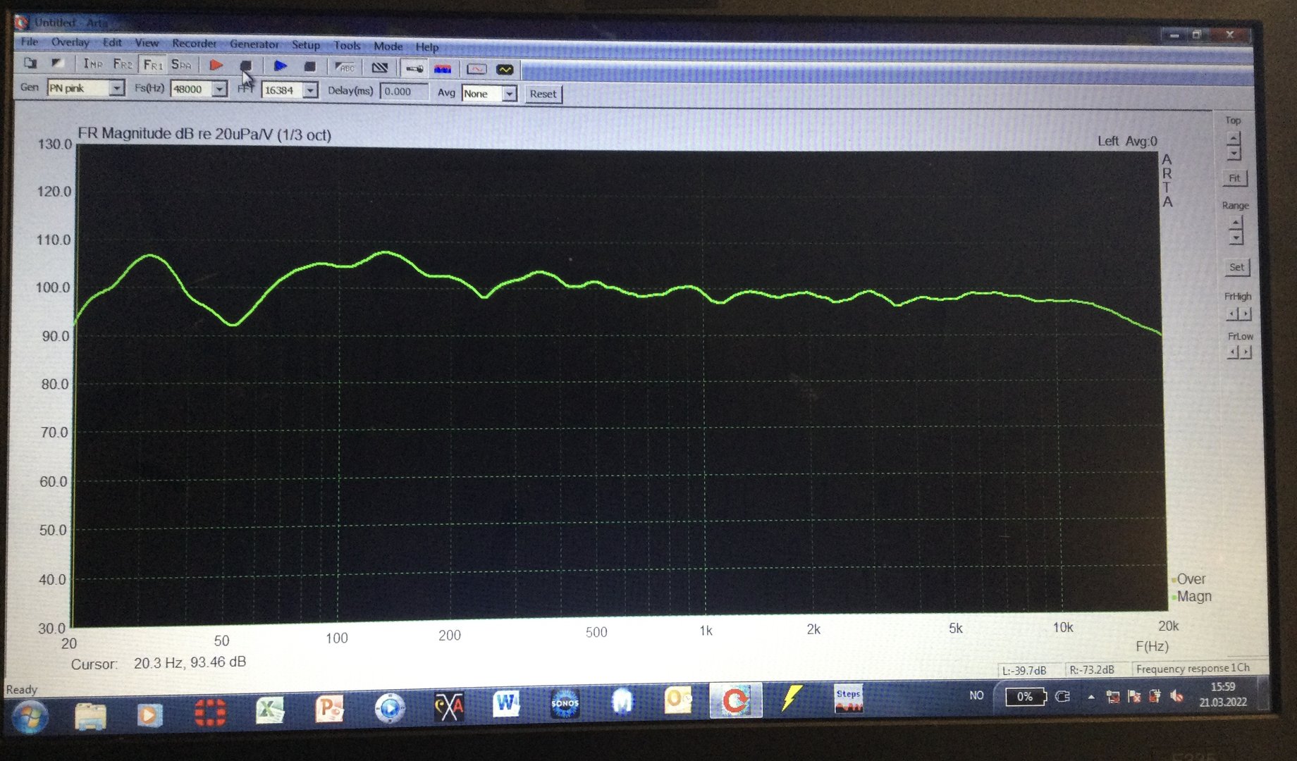

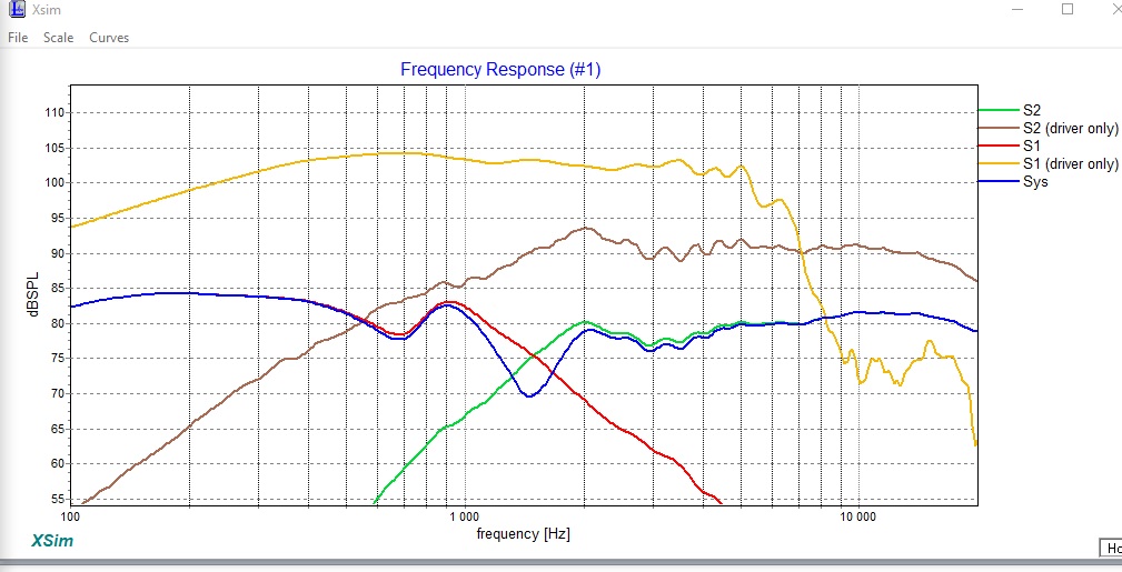

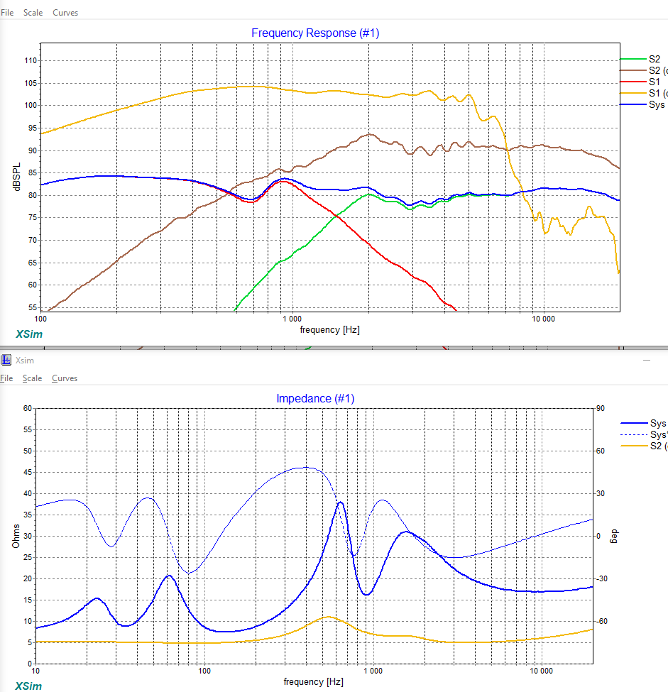

    Jobbet litt i Xsim. Gjort diverse tester med flere varianter med L pad. Havner tilbake på 2 orden høypass med en enkelt seriemotstand. Litt finpussing på det forrige. Enda litt bedre. Gul er reversert polaritet:

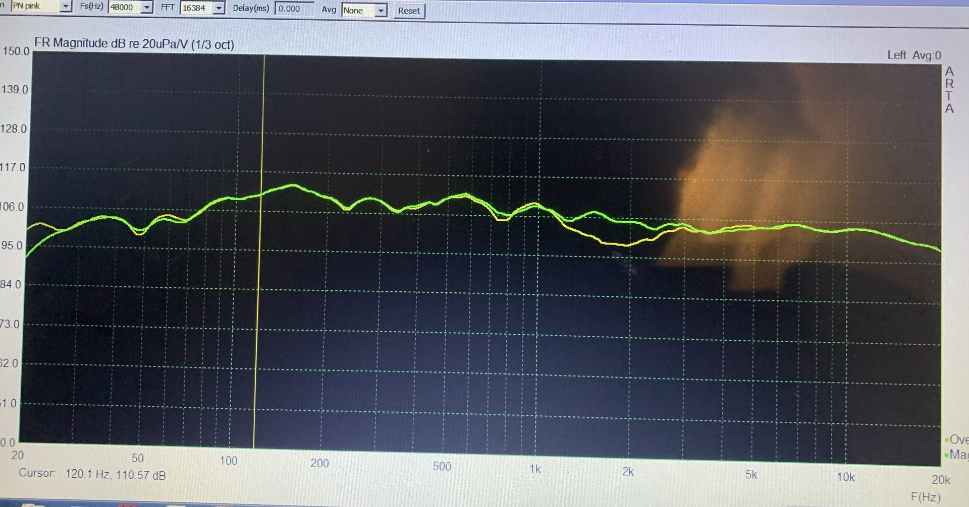

    Litt mer finpuss og her måling i lyttepos (med/uten reversert fase)

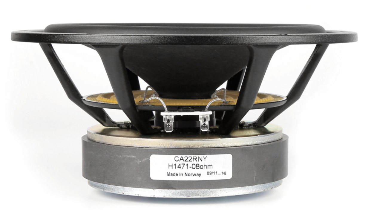

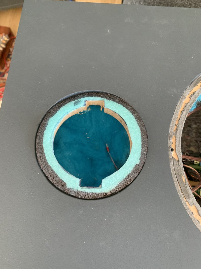

    CA22RNY drivern i profil:

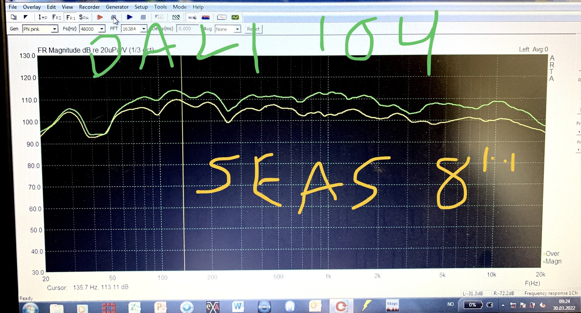

    Interessant test fra lyttepos.
    Jeg er ferdig og lodder sammen filteret. Er fornøyd og vil si at disse på mange parametre er bedre enn Dali 104.
    PS! Av erfaring så har Dali ikke så god sunmering i delefrekvensen samt en bred heving i 1000 Hz området, denne fikser cbarth1 filteret. DXT versjonen fikser diskantpeoblematikken.
    Anyway. Jeg er fornøyd:

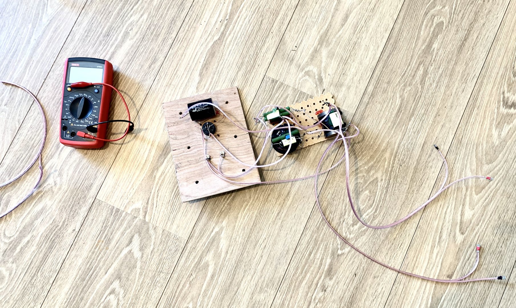

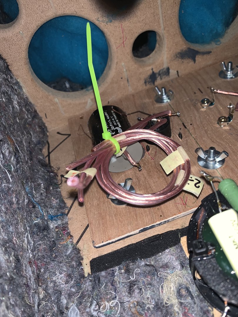

    Bruker bly loddetinn, masse smeltelim, heller litt for mye og strips. Gjort klart for aktiv deling via 4 pol Speakon. Kabler ligger stripset i en kveil inni.
    Det ble jernkjernespoler og polyester kondensatorer. Det var det jeg hadde.
    Men seriekondensatoren til diskanten fikk en liten upgrade. En liten bypass kondensator som får høyere score enn blå Jantzen:
