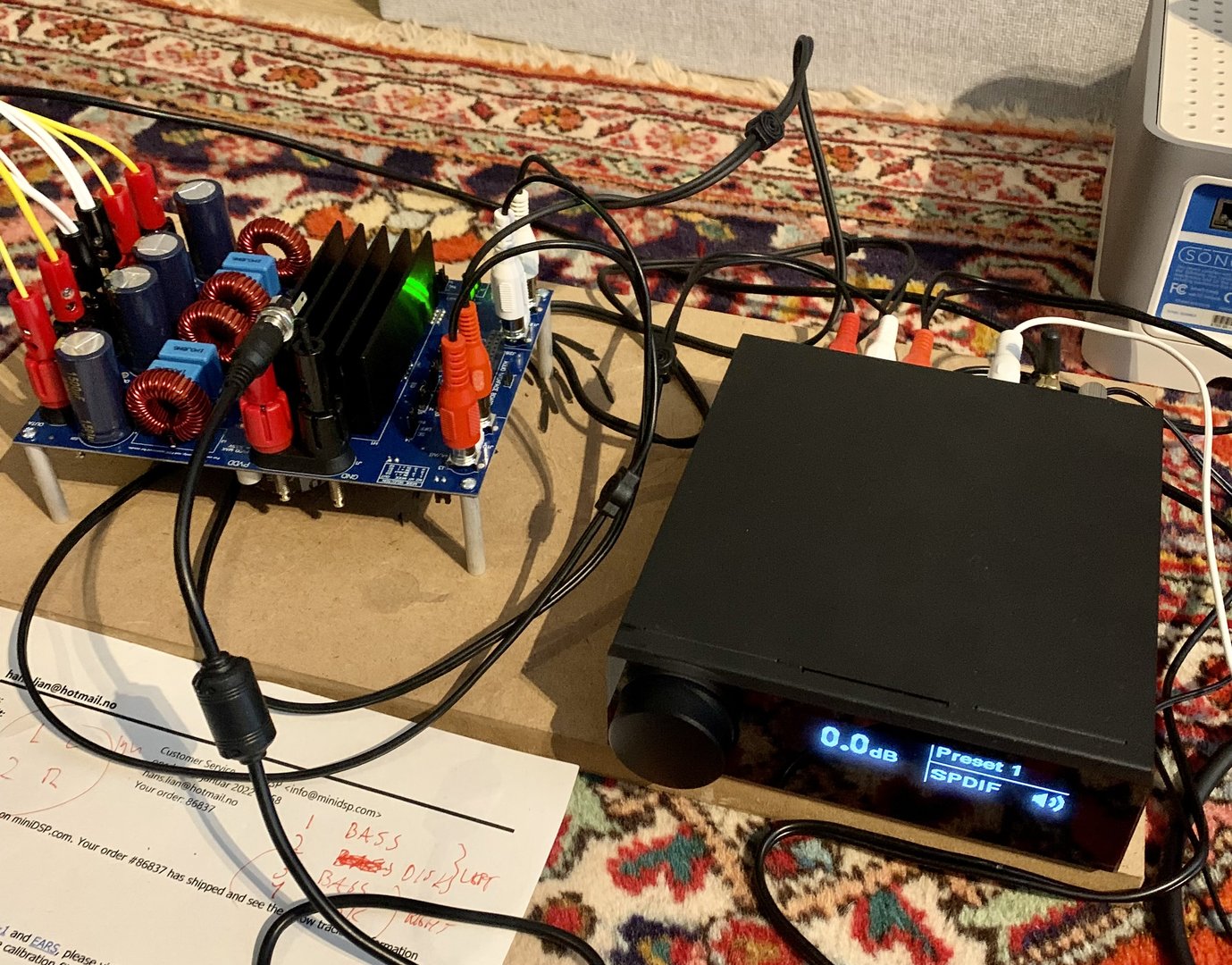

    For nye lesere så er dette off grid forsterkern som skal brukes. 4 kanaler med DSP. Kjører 26V DC. Får vel ca 4x30 gode watt.
    Les mer om forsterkern her:
    Har brukt et gammelt Tivoli Audio kabinett som jeg har malt dempet sort og laget frontplate i kryssfiner malt med valnøtt beis. Volumknotten er en mini old school gitarforsterker knott fra ebay.

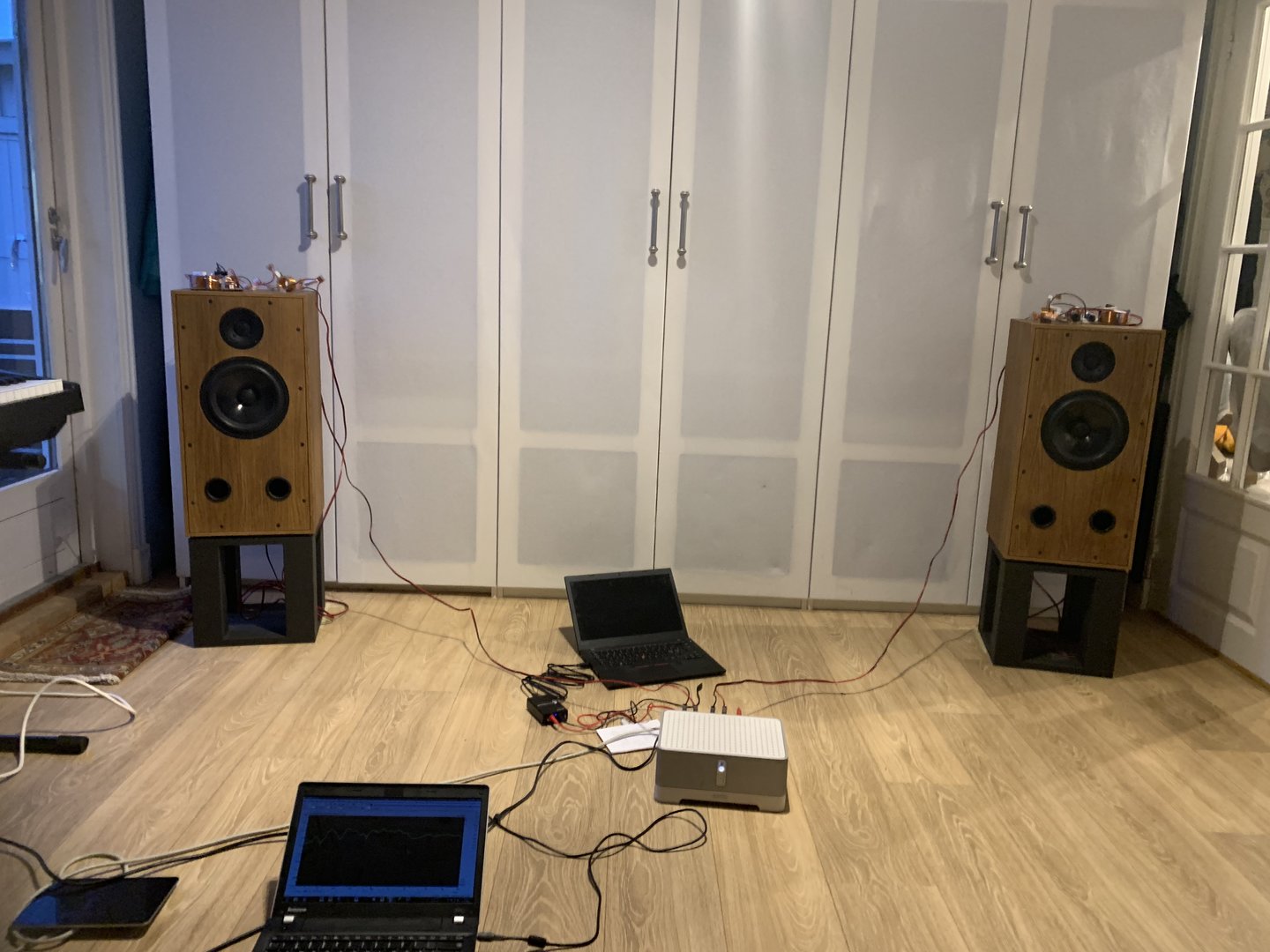

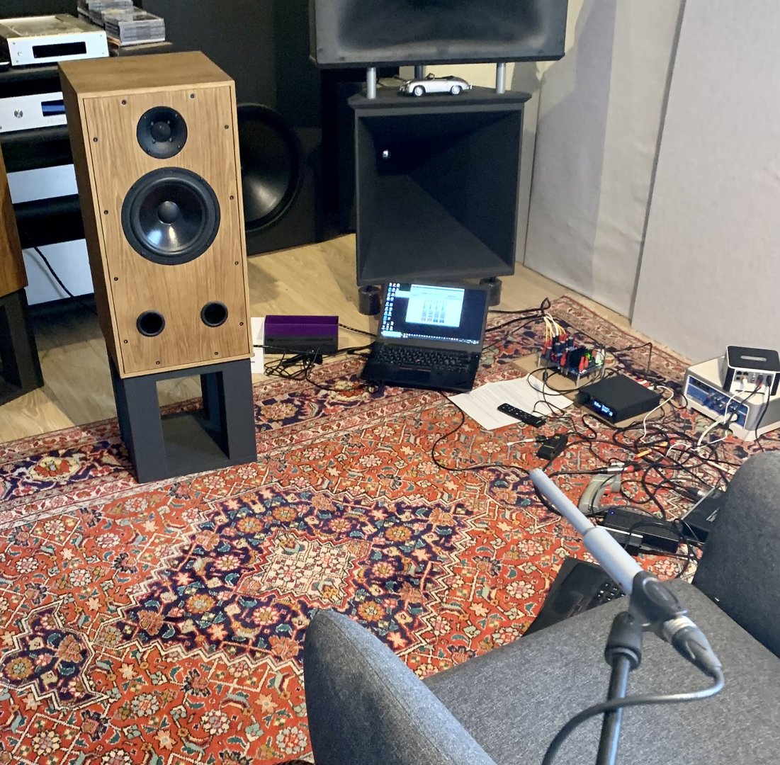

    Da er MiniDSP Flex m Dirac oppe og går (med unntak av at jeg ikke får analoginngangen til å funke?)
    Har ikke kjørt Dirac enda, kun enkle LR24 digitale lav og høypass pluss en enkel shelf på DXT diskanten. Kjører også 6 dB subsonic på bassen ved 25 Hz for om mulig avlaste? Og 6 dB lavpass ved 20000 Hz på diskanten pga stygge oppbrytninger oppover som kanskje flytter seg nedover i undertoner en oktav ned??
    Tett på midt mellom driverne:
    Litt nær lyttepos litt over diskanten:

    Ser at det blinker rødt i forsterkern da jeg nærmer meg -10 dB volum. Manualen til MiniDSP skriver at forvrengning kan oppstå i det området.
    Forsterkern takler (ønsker) opp til 48V DC, jeg har drøye 30V. Her er det også potensial.
    Ellers ser jeg at min måte å route på:
    1: WL
    2: TL
    3: WR
    4: TL
    Gjør at inputen viser kun delay på venstre kanal?
    Vis vedlegget 809324 Vis vedlegget 809325
    Vis vedlegget 809326
    Vis vedlegget 809327

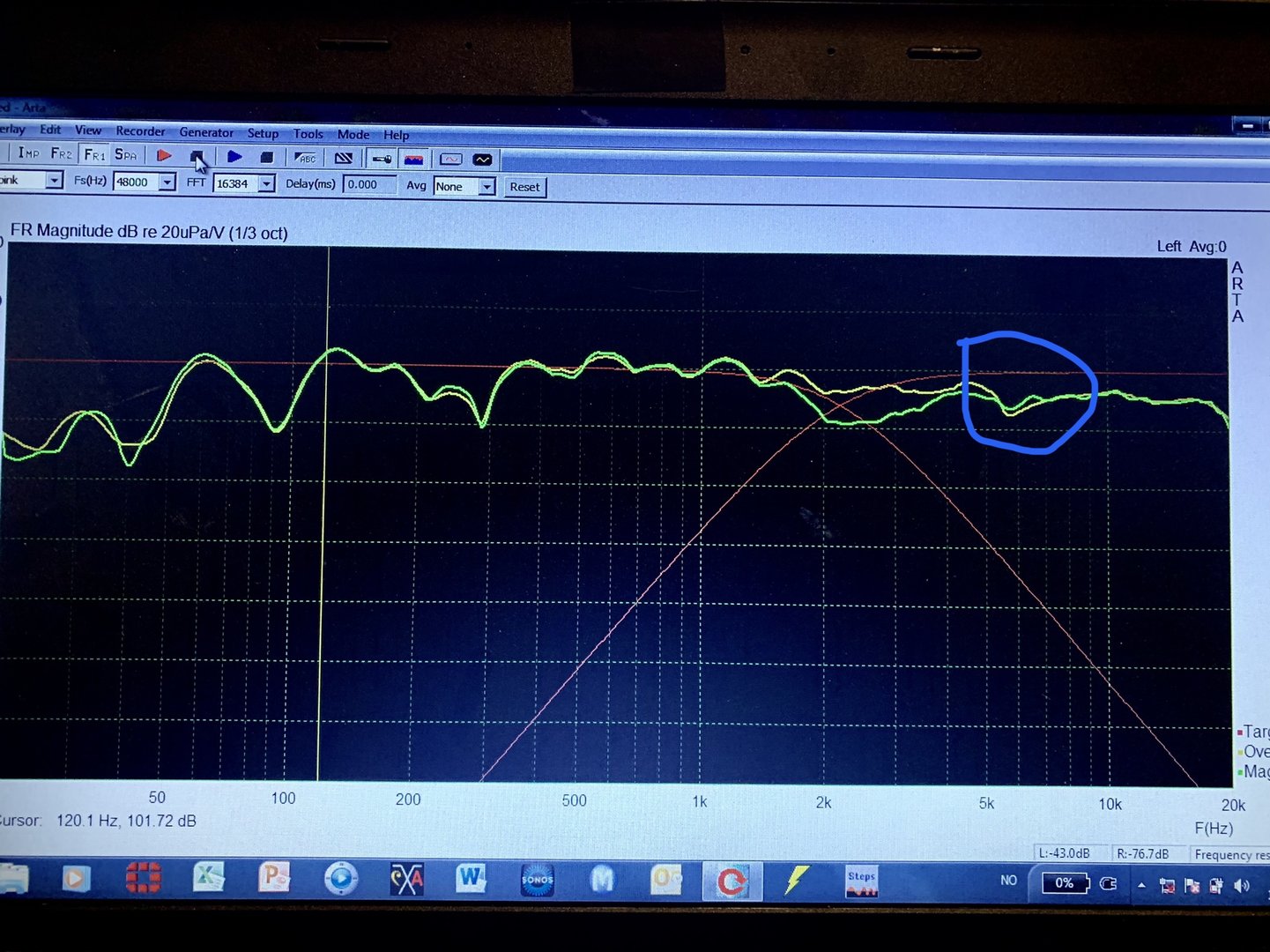

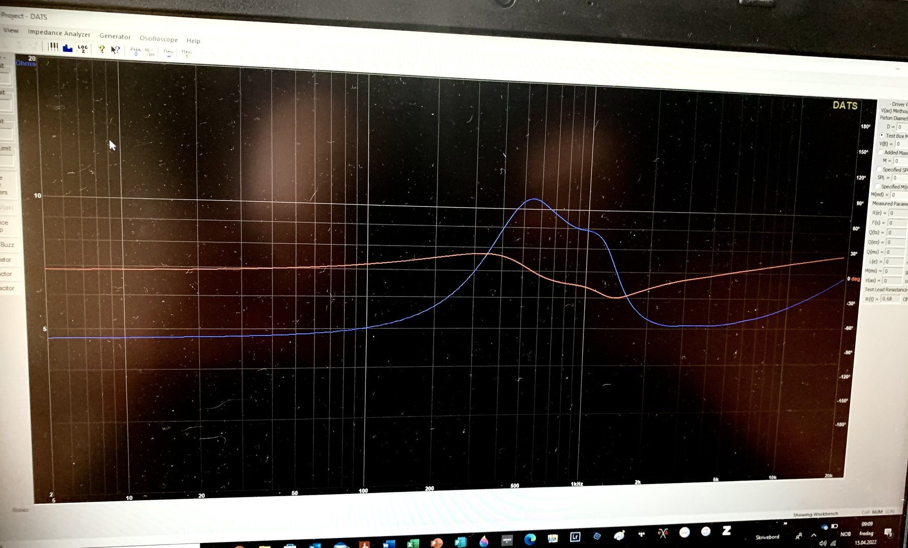

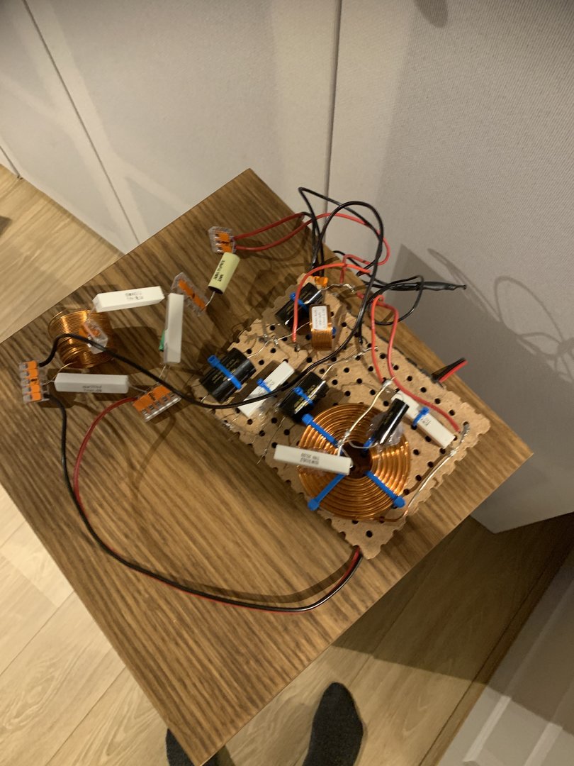

    Påan igjen :)
    Funker fint men har en sinnsyk dipp i impedansen fra bassen ved 5K
    Blå ring er diffraksjon fra baffelen tror jeg

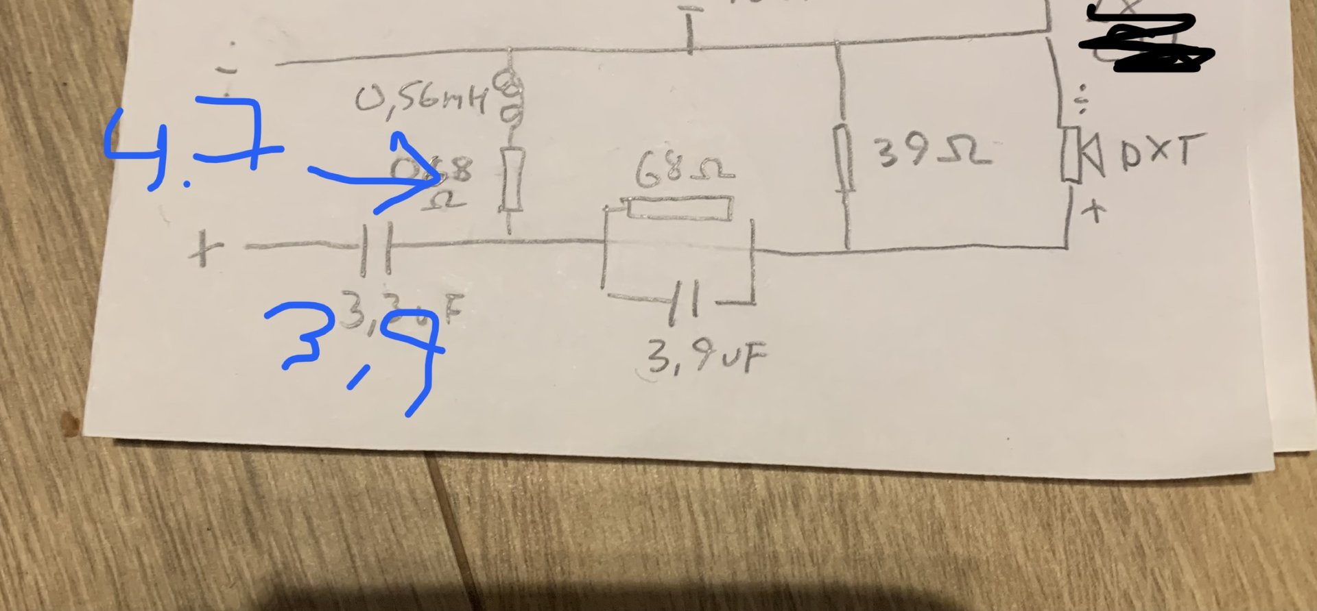

    Her var det noe snodig. Vil tippe i diskantfilteret er mest sannsynlig.
    cbarth1
    24.08.2012
    2.198
    2.449
    Arendal
    Den 39 ohms motstanden som shunter rett før diskanten, har du målt den? Eller er det evt mulig at den kan komme inntil noe annet som kortslutter?
    Skal sortere og måle bit for bit. Det er jo veldig oversiktlig og med Dats så får jeg på få sekunder sett status fortløpende.

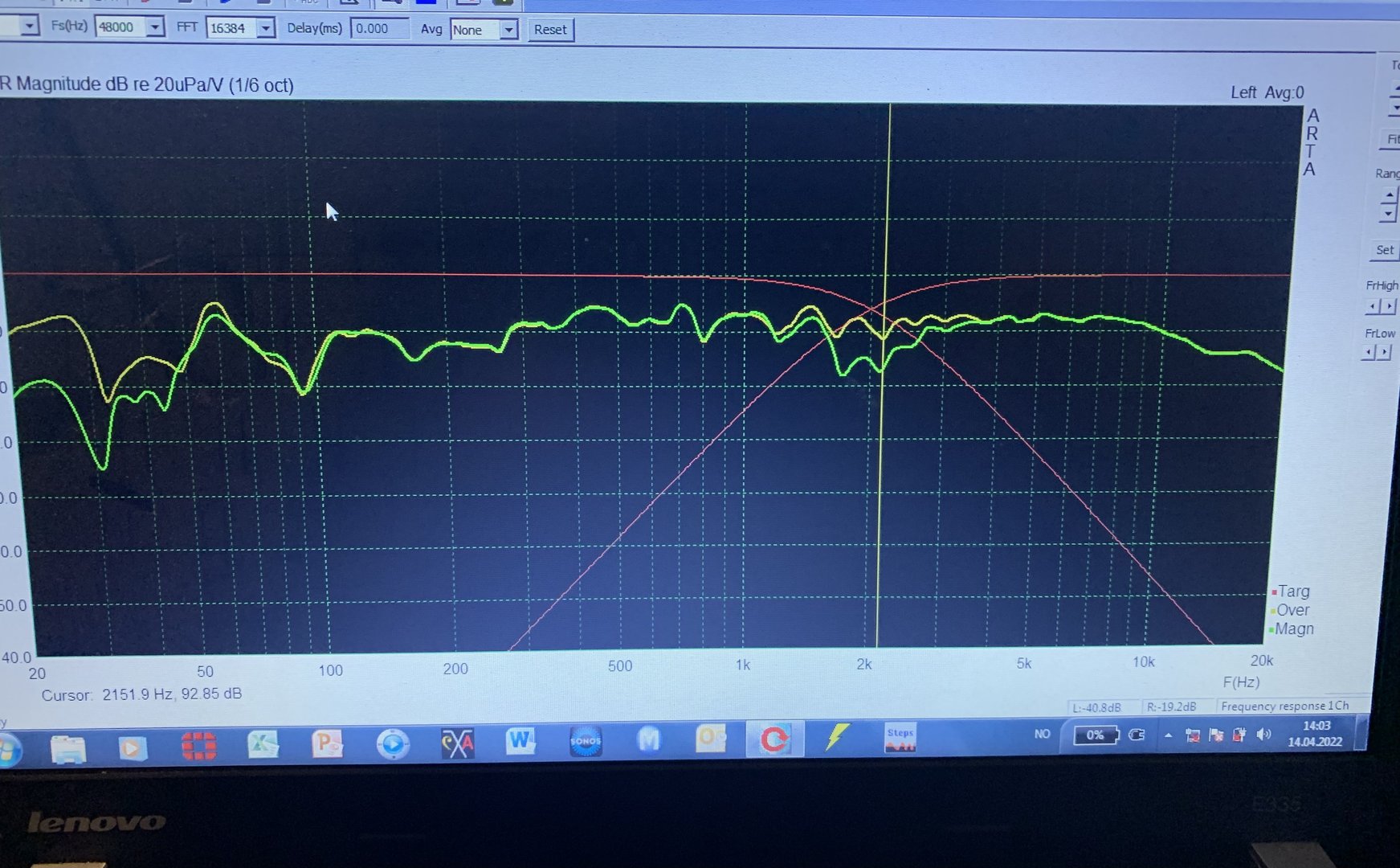

    Et sånt toveis oppsett vil være svært spennende å prøve miniDSP med Dirac på. Her er det masse utfordringer rundt skvising av driver/horn, frekvensrespons, delay og spredningsmønster. Dette kan man enkelt jobbe med aktivt og med Dirac. Ved å variere toe in og manipulering av power responsen kan man trolig få et ekstremt presist innsyn i musikken som om man satt midt i orkestergrava omsluttet av hvert eneste instrument istedet for å sitte laaaaaangt unna på balkongen.

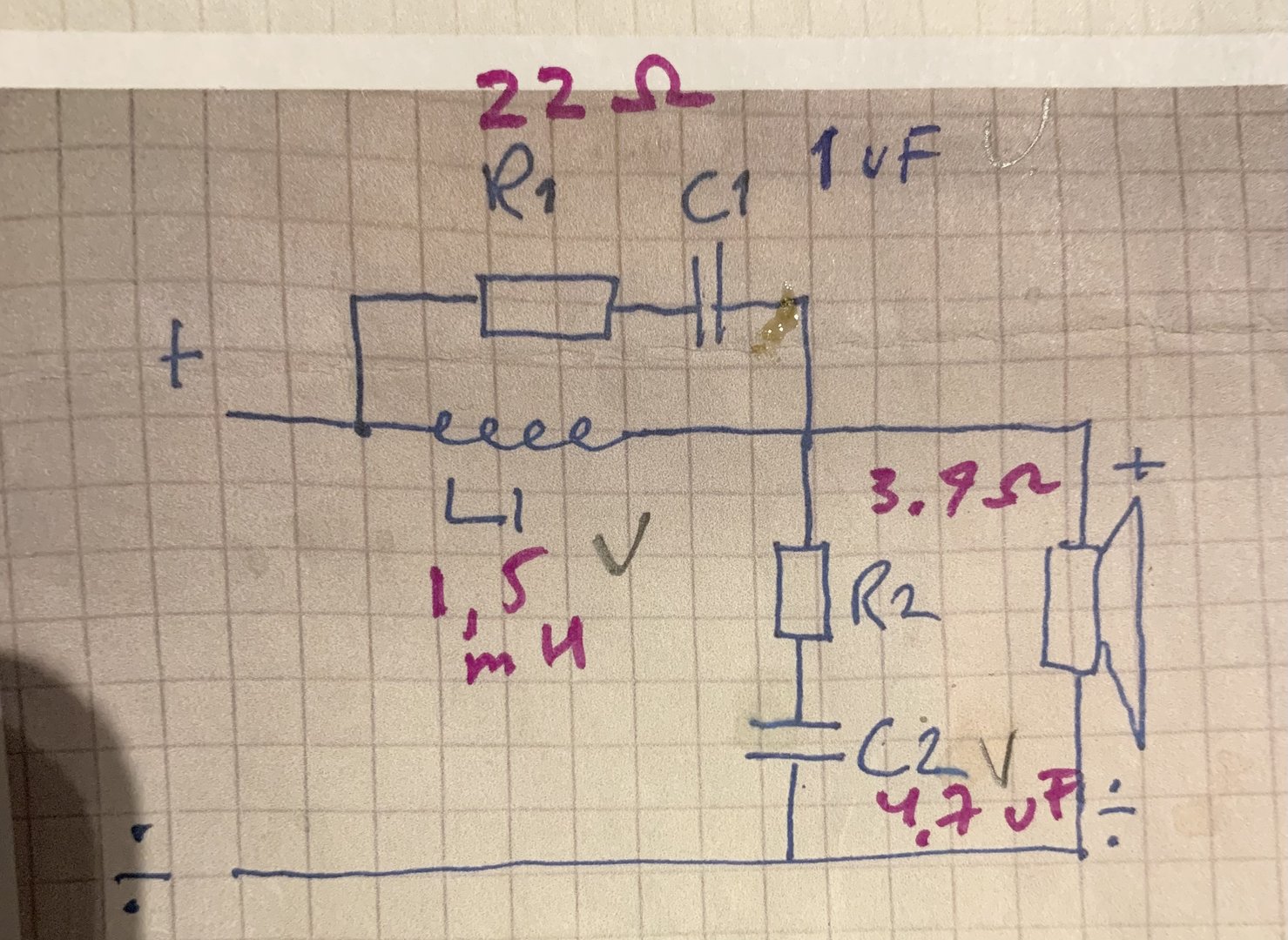

    Originalt cbarth1 filter med Scanspeak ringradiator:
    +/- 45 grader elektrisk fase
    Minimum 4 Ohm
    Tuning 43 Hz

    Med drivere som har fornuftig oppførsel så er det ikke vanskelig å forstå at du velger passiv deling.
    Det funker helt fint :)
    Og det blir en mer komplett ferdig høyttaler.
    På store horn er min erfaring at det kjekkeste er IIR basert DSP. Da kan en måle som en vil, og har kontroll på tiltakene.
    Men det krever å måle riktig og tolke riktig.
    Romkorreksjon er for det som skjer under Schrøder.

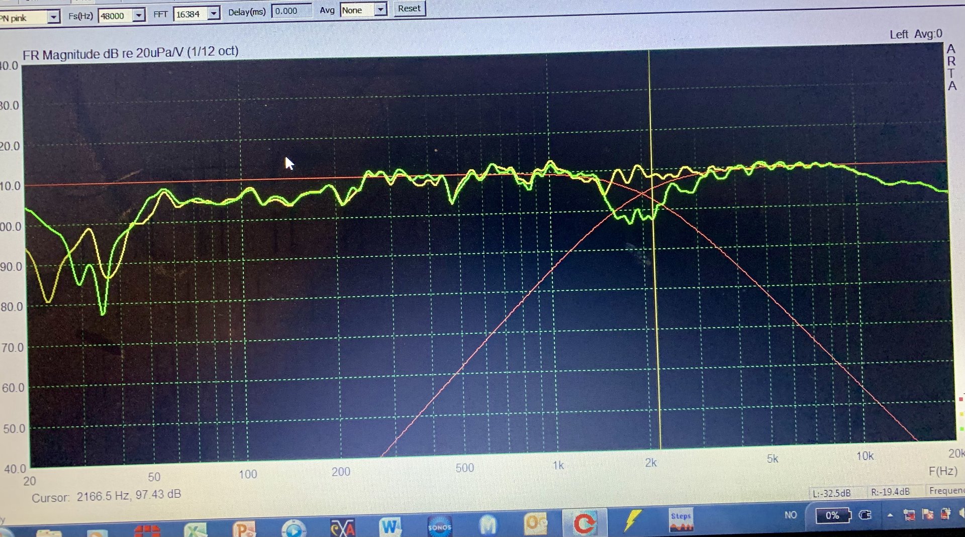

    Originalt DXT filter fra Dali 104
    Målt kun diskant

    Og dxt råmålt uten filterkomponenter
