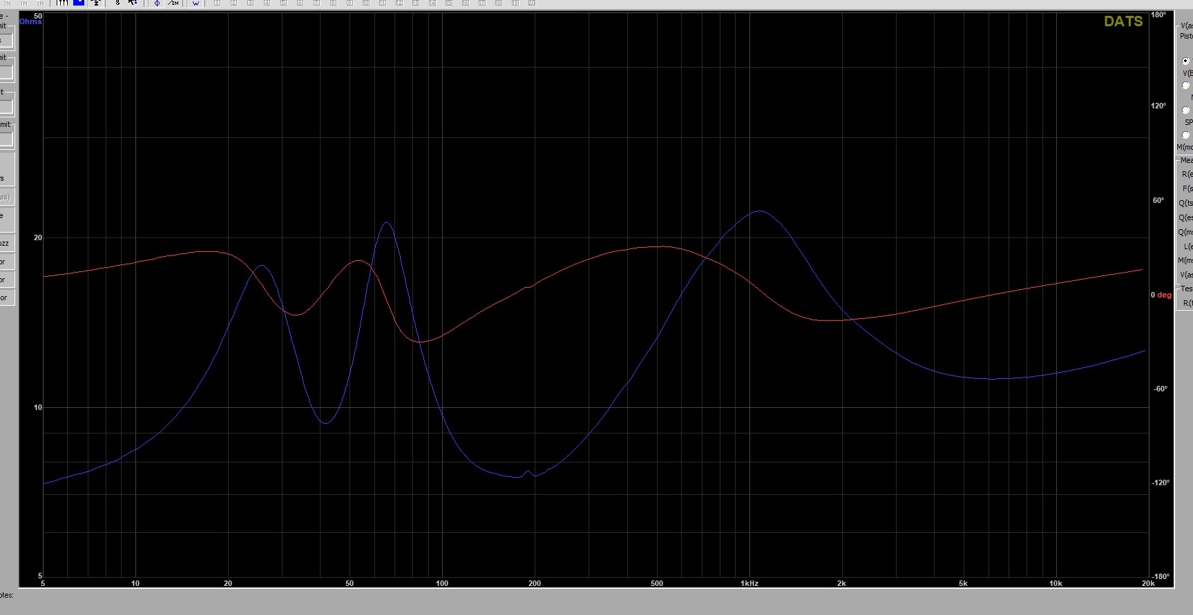

    liker å sjekke impedansen fortløpende
    dette er vel rørmat? eller..

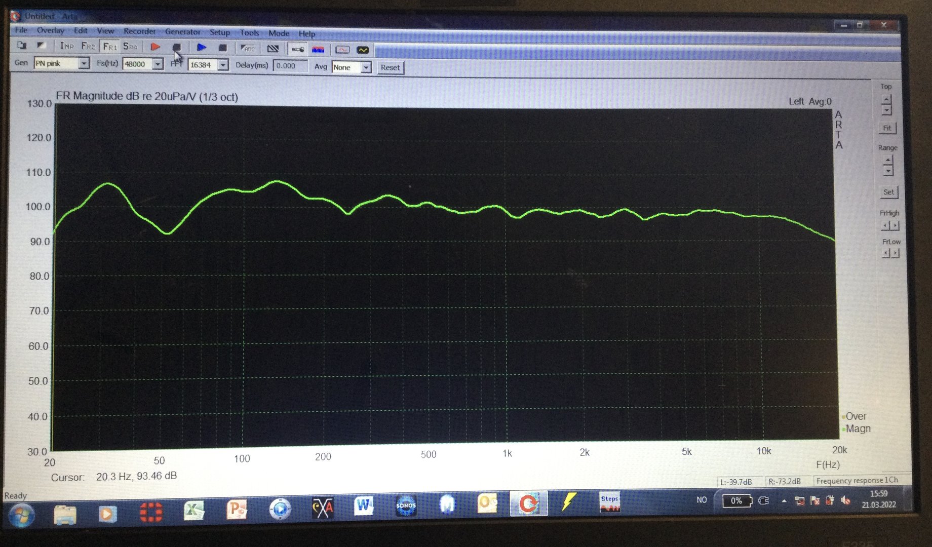

    Her 1 m unna, målt mellom bass og diskant hhv 0 og 45 grader

    Lytter nå i mono. 2 m ut fra frontvegg. Vil jo få litt roomgain med begge høyttalere i drift plassert nærme frontvegg.
    Lyden er bra, lettbeint, på rett spor men det er ørlite for lyst.
    Dynamikk og transienter sammen med 8 tommerns kapasitet er tilstede :)
    Nå kommer den nitidige finpussen.
    Neste step er å jobbe frem god summering og ørlite bbc / litt fall fra 1000 Hz / litt demping i 500-100 Hz (AN/E har det).
    Mulig at en l pad må testes istedet for serieikondensator på diskanten.
    Kanskje sugefilter på diskant og / eller bass.
    Profiterer jeg på impedansekorreksjon på diskant?
    Har ikke lyst til å gjøre filteret for komplekst, da mistet man liv.

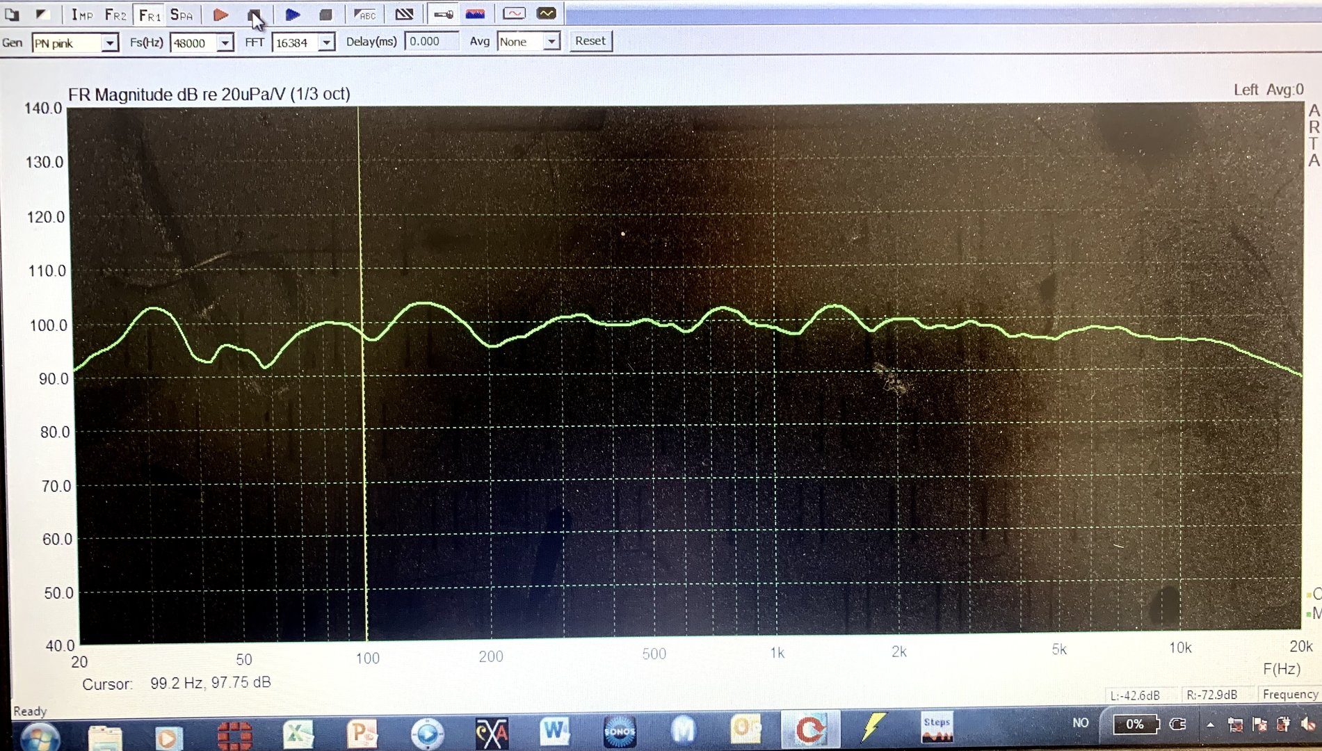

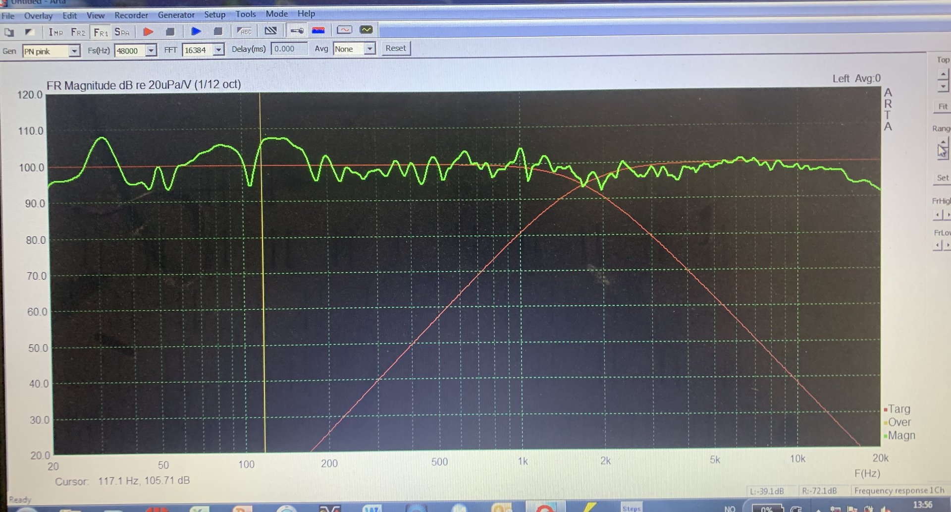

    Se her ja. 1 meter i fra 1 cm under c/c diskant:
    Reversert fase. Litt finpuss på phase trackingen oppover så er jeg i mål. For det låter bra :)

    Fått bassen ganske bra. Balansert diskanten. 1800 Hz 4 ordens akkustisk deling.
    Men hvor ble dippen med reversert fase av?
    Joa, skal være asymmetriske flanker. Det er snaue 3 cm diff fra diskant til bass løpetidsmessig.

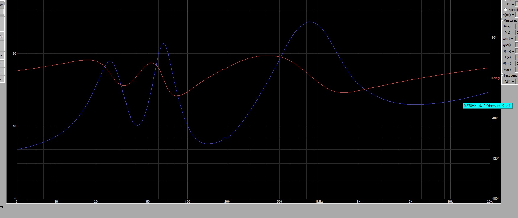

    Jeg skal få målt impedansen på gjeldende filter.
    Hva med diskanten. Er den komfortabel med deling rundt 1800 Hz? Bør den få en impedansekorreksjon ved ressonansfrekvensen?

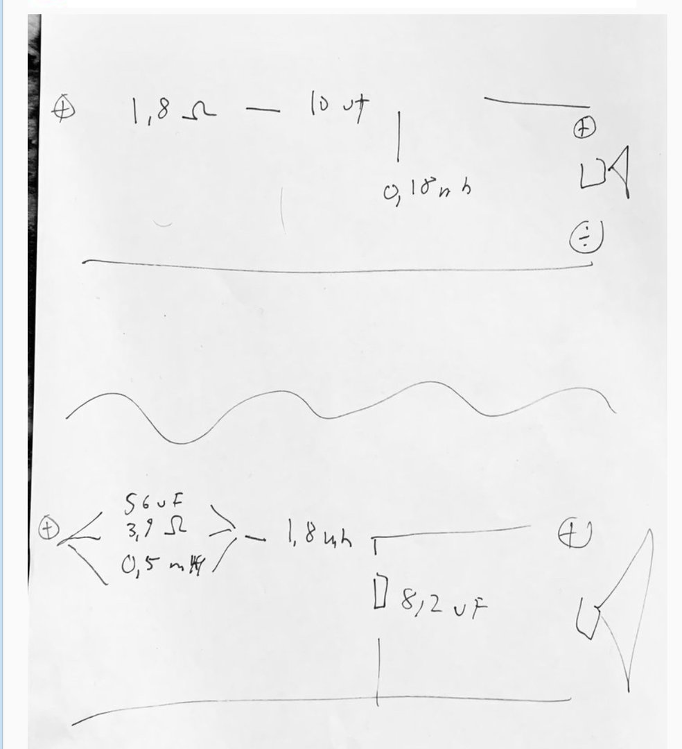

    Noen innspill fra meg selv. Tidligere resultater i tråden med Seas FA22 og den gamle Vifa D25 aludiskamten. Dette summerte meget bra men hadde bitte litt for lite bass. FA22 låt kanon med 11cm bassrør:
    Så la jeg på litt mer bass på FA22 og det kom i mål men da må diskantfilteret endres:
    Og her et Audio Note skjema som jeg tror demper peaken ved 500-1000, se første filter øverst i dette innlegget.
    Har brukt en kalkulator her som skal testes som et utgangspunkt:

    Har fikset peaken ved 700 med sugefilter som gir ekstra impedanspeak.
    Justert litt på diverse komponenter.
    Summeringen er ikke så god nå men voicingen on axis / litt opp i lytteposisjon er god.
    Diskanten ser ikke stressa ut :)

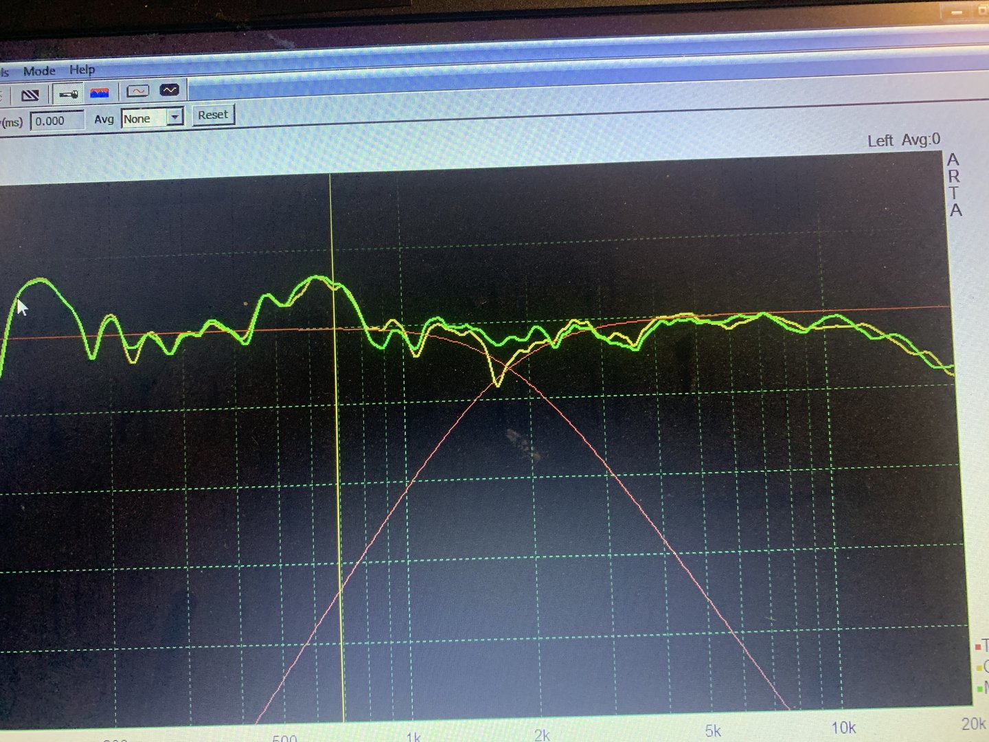

    Tenkte å jobbe litt her før jeg ser på summering:
    Hornlyd
    Musikkglad
    01.04.2005
    20.445
    11.765
    Litt slurvete strek. Det var det jeg tenkte. En liten refusjon i 4-10k området

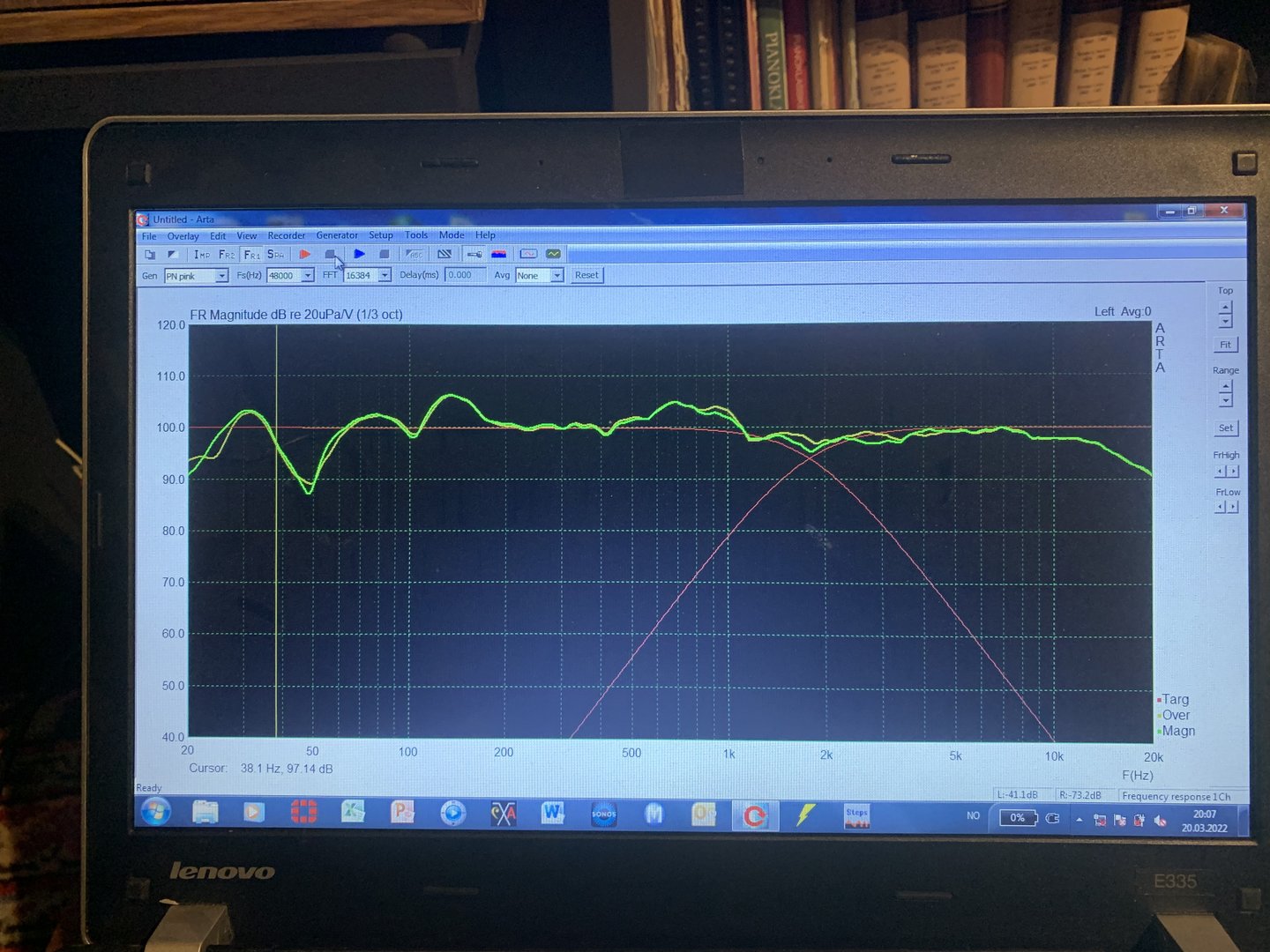

    Filter nr 3:
    Bass
    Baffelstep
    Sugefilter
    Lavpass:
    Diskant, positiv polaritet
    Seriemotstand
    Høypass
    Summerer brukbart, låter bra :)
    Eneste jeg lurer på er om det kan gi forvrenging med så høy impedanse i diskanten? Seriemotstanden har fått dobbel verdi.
