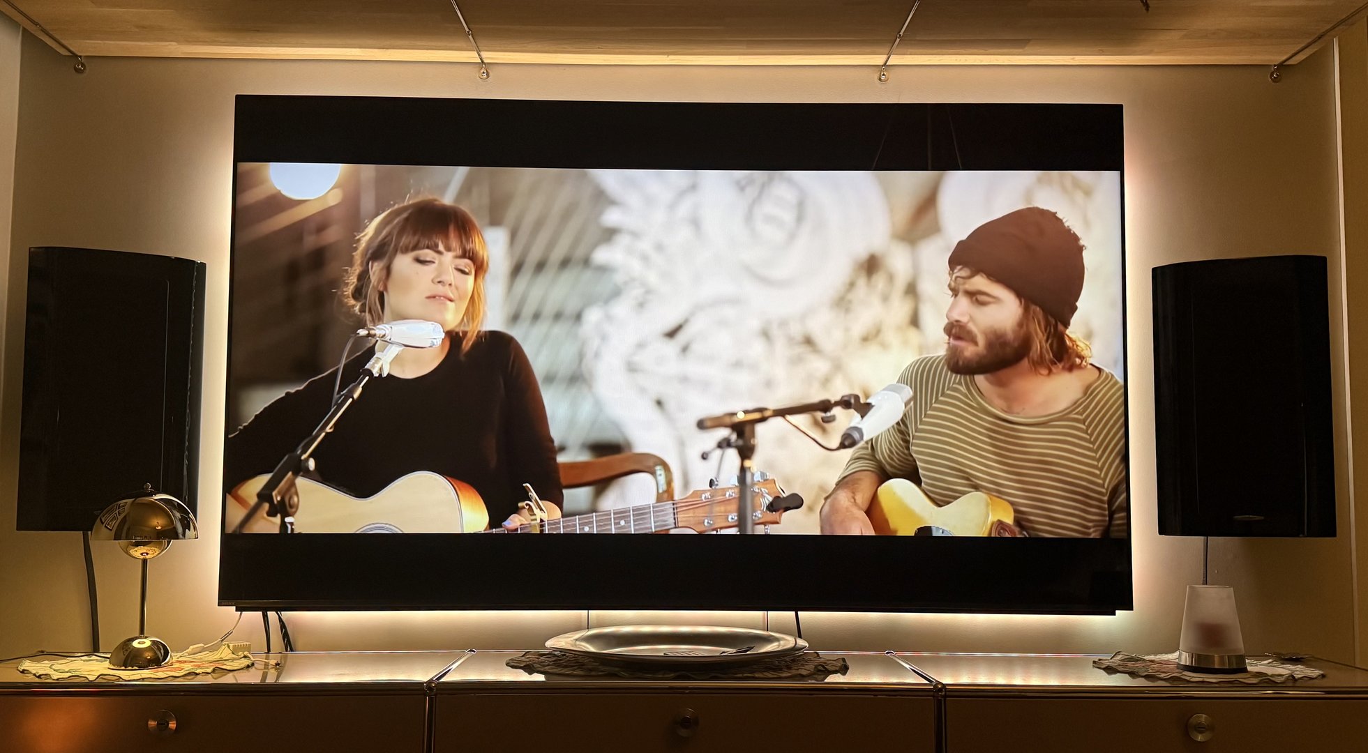

Har hatt projektorer, også UST. Har nå samme sitteavstand som deg og 75’’ tv. Ville ikke ha større pga plassering av høyttalere på vegg. Funker bra.
Forhold verdt å vurdere:
- Kult med projektor og 3D!
- Projektorer støyer normalt pga vifte.
- Skifte av pære koster.
- Litt mer fuzz med projektor og daglig og mye bruk.
- Bruk rammelerret.
- God TV koster. Utgående modell kan være prisgunstig.
- Er det kino, konsertopptak og store idrettsbegivenheter, gå for projektor! 😁
Sånn har vi det på TV-rommet:
Mvh Olav E
