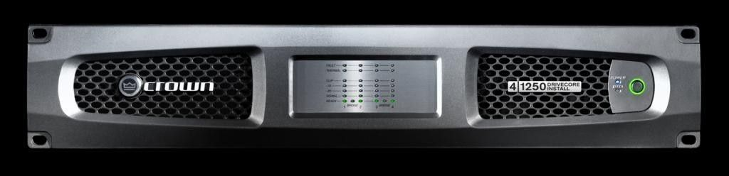

    4 kanals Crown DCi er handlet inn til å drive bassene

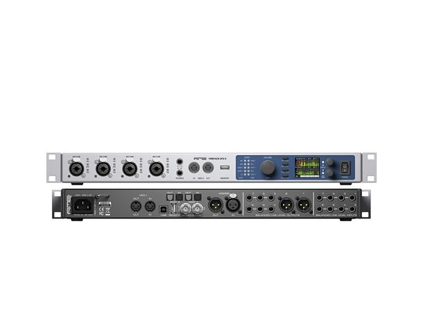

    RME Fireface UFX II er bestilt og ankommer vel i dag.

    Bruker nå 2 Crown amper med 4 kanaler hver og en RME Firefaca 2.
    Dedikert pc til Audiolense.
    LMS server går i bakgrunn og spiller via Foobar med Audiolense Convolver.
    Roon og Audirvana er testet, men liker ikke GUI'en til noen av de så inntil noe bedre dukker opp styres det hele med LMS sitt Materialskin på et nettbrett. Det gir tilgang til både Qobuz og eget lager av rippet musikk.
    Har også testet RPi på optisk inngang på RME, men fikk ikke AL Convolver til å skjønne at lyden kom via den kanalen, så jeg klarte ikke å aktivere noen filtere og lyden gikk bare tvers igjennom RME.
    Ikke spesielt imponert over Audiolense riktig ennå.
    Den er god på tidsdomener og kjappe målinger, men tungvinn på voicing som Ground Sound sin X-over er helt sjef på.
    Har heller ikke fått helt tak på hvordan delingene foregår bl.a. med bratte og slake kurver.
    Blir uansett å jobbe mer med Audiolense for å tune alt riktig her, selv om brukergrensesnittet her har gått 2 skritt i feil retning.
    Snart skal også Magne implementeres i oppsettet.
