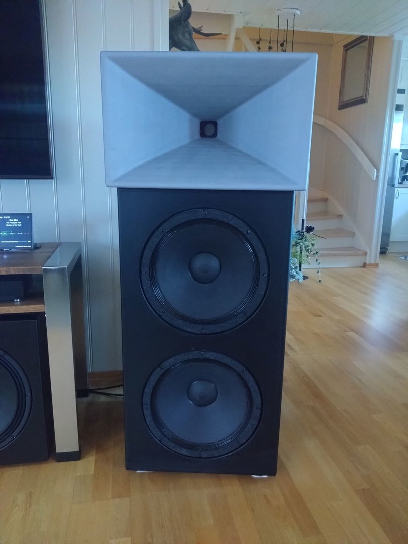

    Da har Julenissen fra Drøbak vært på besøk.
    Horna var ferdig snekra helgen før jul og det ble selvsagt stor stemning i heimen. Lyset var oppriktig glad for å få ut vaskene fra SEOS.
    Har gjort noen målinger ila julehelgen og det begynner å låte greit, men det er mer å hente.
    Har også dempet midbasskassene litt mere innvendig mtp at jeg må dele høyere opp.
    Har lykkes ganske bra med demping, men lurer jo nå på om jeg har tatt i litt mye :unsure:
    Her er Mikke Mus horna fra Bakken/Grelv.
    Ferdig grunnet og med stativer.

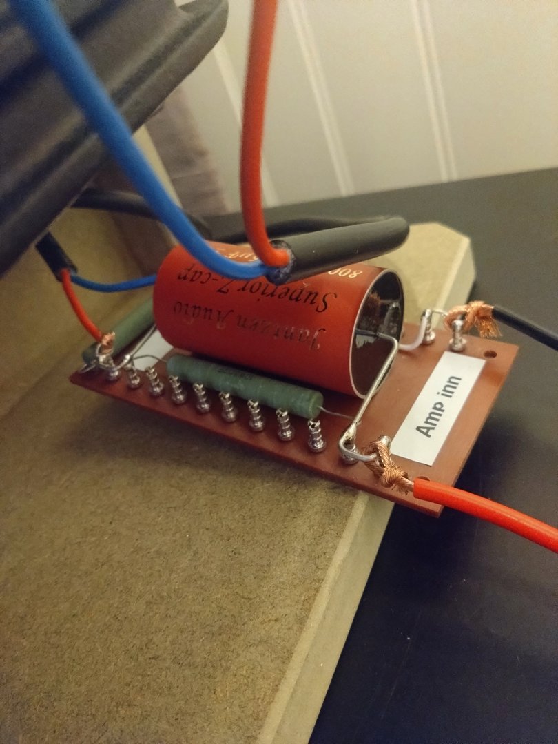

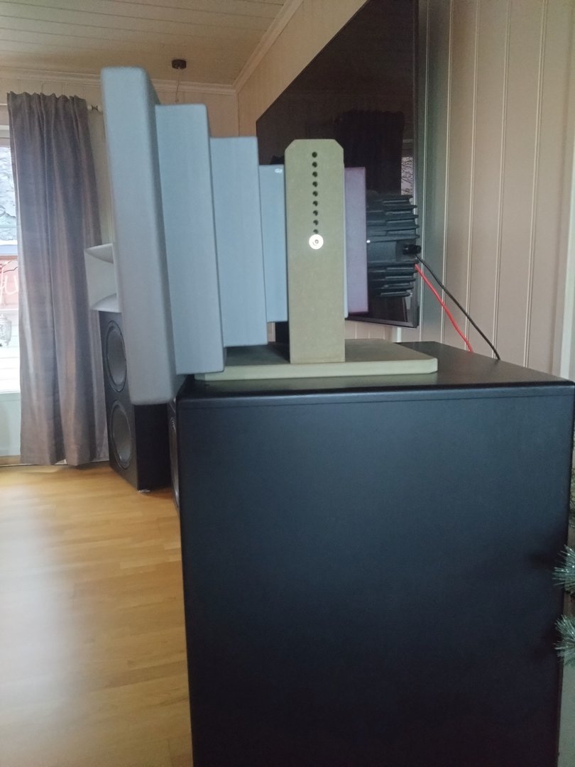

    Litt slit skal det være med nye horn.
    Målingene har ikke sittet bra nok, da det har vært en litt for kraftig dip fra 3,5khz.
    For store avstander mellom svakt og kraftig signal betyr svært mye korreksjon i AL, og det er jo ikke bra IMO.
    Måtte jo bare lese meg opp litt på CD-horn.
    En del av løsningen har Espen (konstruktør) kommet med og det er en enkel krets som flater ut toppen av signalet litt for å minske avstandene.
    Den andre delen var egentlig ganske enkel.
    Litt toe-in på horna og bittelitt justering av målepunktene, så er signalet forbedret ganske bra.
    Med Espen sin krets på plass så kan dette bli kanon.
    Akkurat nå låter det bedre enn noengang og jeg mangler bittelitt luft i toppen.
    Kanskje i toppen min og for jeg hører vel knapt over 12 khz :rolleyes:

    Et liten kondensator med en motstand i parallell (shunt) er standard metode på diskanter i waveguide og CD horn for å ta ned den store brede peaken midt på (dvs få mer nivå i toppen).
    Har selv hatt AL og har nå Lyngdorf Roomperfect. Med Roomperfect MÅ man korrigere høyttaleren først for å få bra resultat.
    Med AL så erfarte jeg også at høyttalerens egen respons påvirker resultatet selv om man drar i target curven. Har hatt mange passiarer med @ArneM om hvordan JBL2451be har noe mindre utstrakt topp enn TAD4002 i AL oppsett.
    Så det å kjøre en slik enkel krets med kondensator på ca 2-6 uF og en motstand er jeg ganske sikker på at er lurt.
    Jeg tenker også at L-Pad med motstander også er helt ok da det beskytter enda litt mer og reduserer sus. Det er jo standard på JBL M2. Her må man bare teste selv. Men jeg er hvertfall ikke redd for litt passive komponenter i et aktivt system. Joseph Crowe har til og med forsket på serielle LCR kretser i aktive systemer for å dempe ressonanser fra driver og man ser før/etter resultat på decay plot som ikke aktivt dsp korrigerer for.
