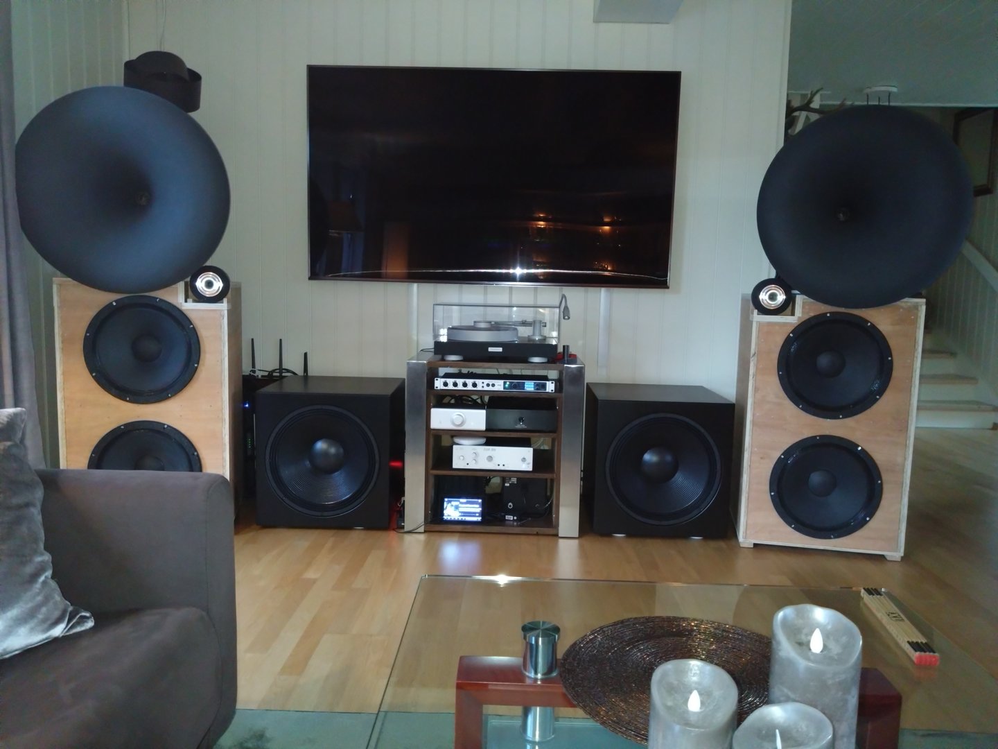

    Stille i stua på julaften.
    Lyden har vært igjennom mange faser det siste året.
    Alle endringer som er gjort har hittil blitt til det bedre. Lydmessig altså.............Stua ser ikke videre bra ut for tida og jeg må finne løsninger etterhvert.
    Hoved målet med lyden er å spille Rush sitt album Permanent Waves på 100db+. Ikke komplisert musikk, men låter dette bra så låter det meste bra.
    Er nesten i mål på dette.

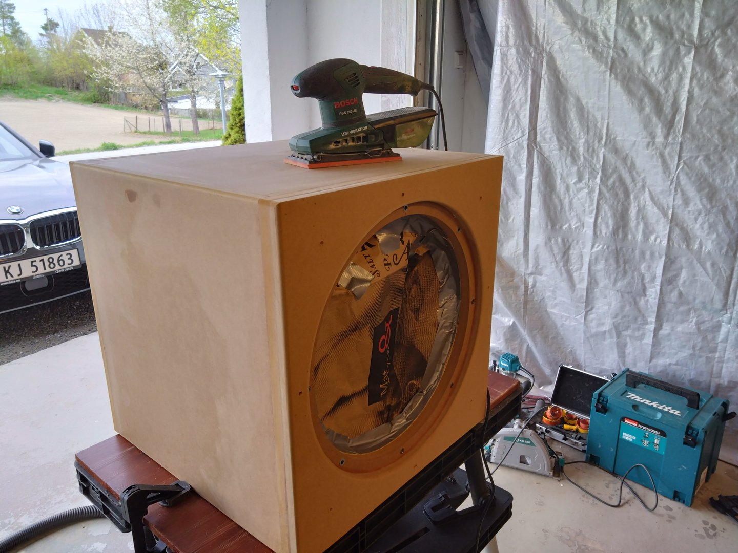

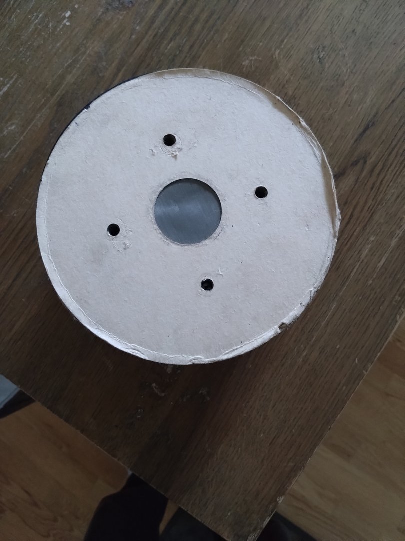

    På tide med litt bygging.
    Sub'er er først ut og materialer er nesten ferdig kappet.
    Kassene blir på 110 ltr innvendig - noe til avstiving, før element er på plass. Utvendig mål er B: 54, H: 55, D: 54
    Doble vegger hele veien m osb og mdf.
    Litt mer prestasjonsangst nå da dette blir et permanent bygg.
    Har ingen erfaring med å frese i OSB plater, får teste ut dette til helgen.

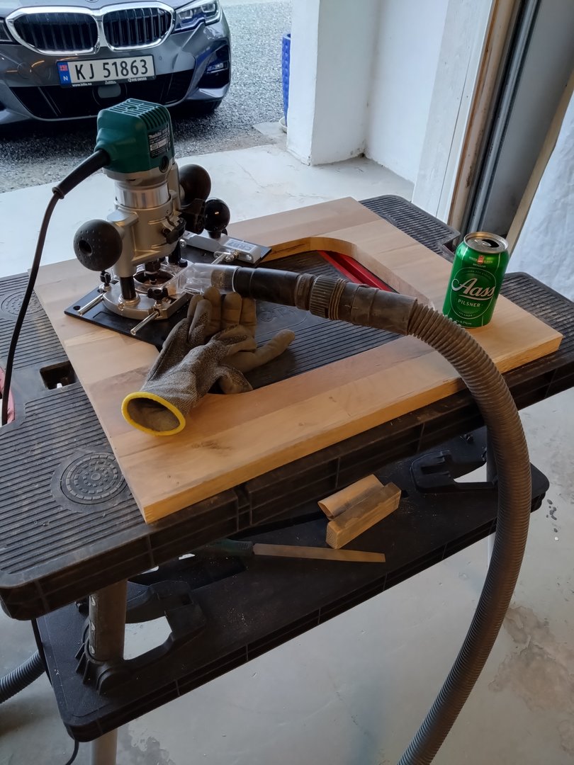

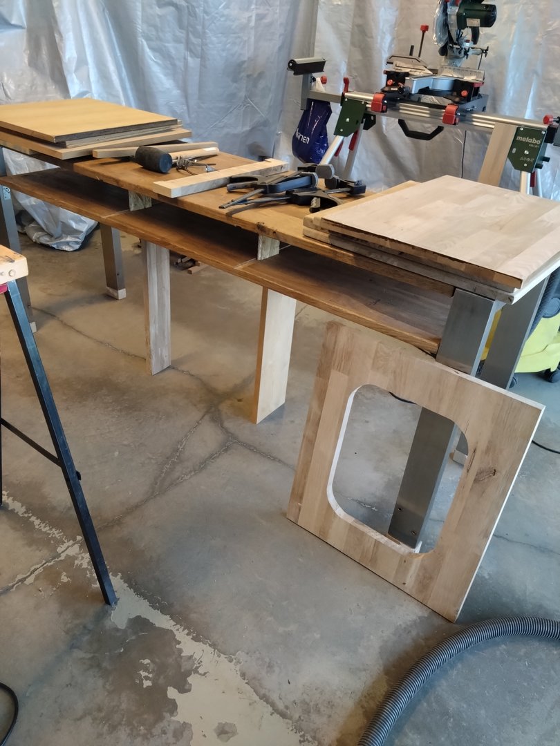

    Litt fremgang.
    Baffler skal freses.
    Det blir 3-dobbelt tykkelse.
    HMS er viktig
    Bafflene ble greie de. 17mm utvendig og 2x19 mm bak.
    Huller til gjengeinnsatser bores opp i morgen.
    Første kasse er straks ferdig. Alle sidene er satt sammen og venter bare på baffel for å bli ferdig.
    Ledninger skal trekkes, kasse skal pusses, grunnes og lakkeres.
    Blir ferdig til 17.mai 😁

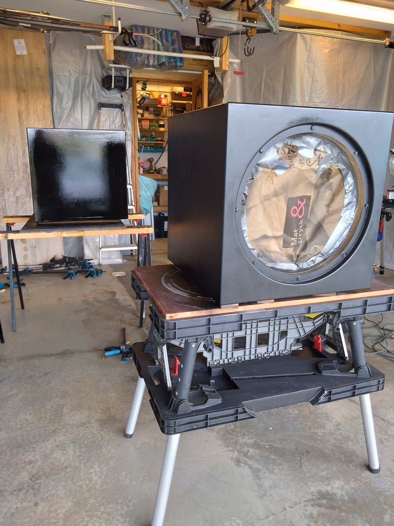

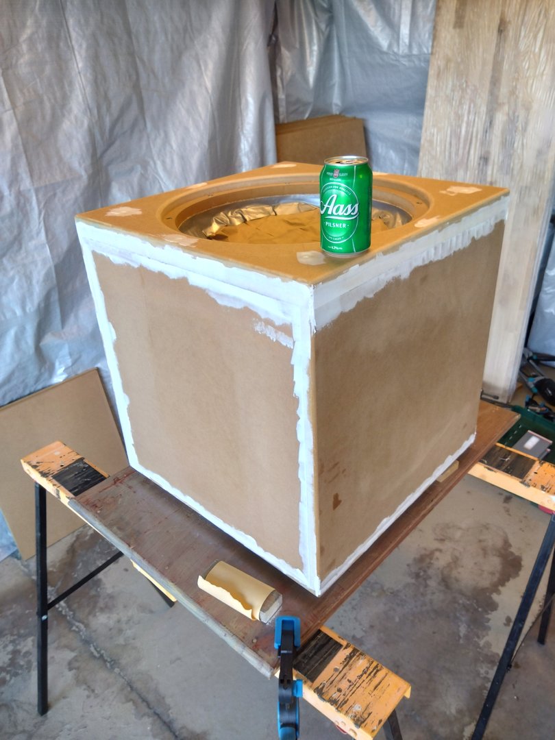

    Bafler i press og påbegynt pussing.
    Sparkling i morgen og mer pussing.
    Planlagt grunning og lakkering på søndag og klart for test før 17.mai.
    Har gjort ei tabbe som blir forbedring til neste sub-prosjekt. Det er ganske synlig så gidder ikke si mer om det.

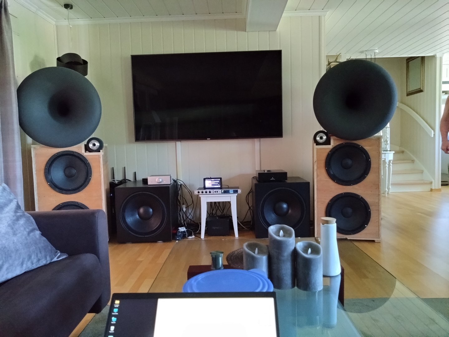

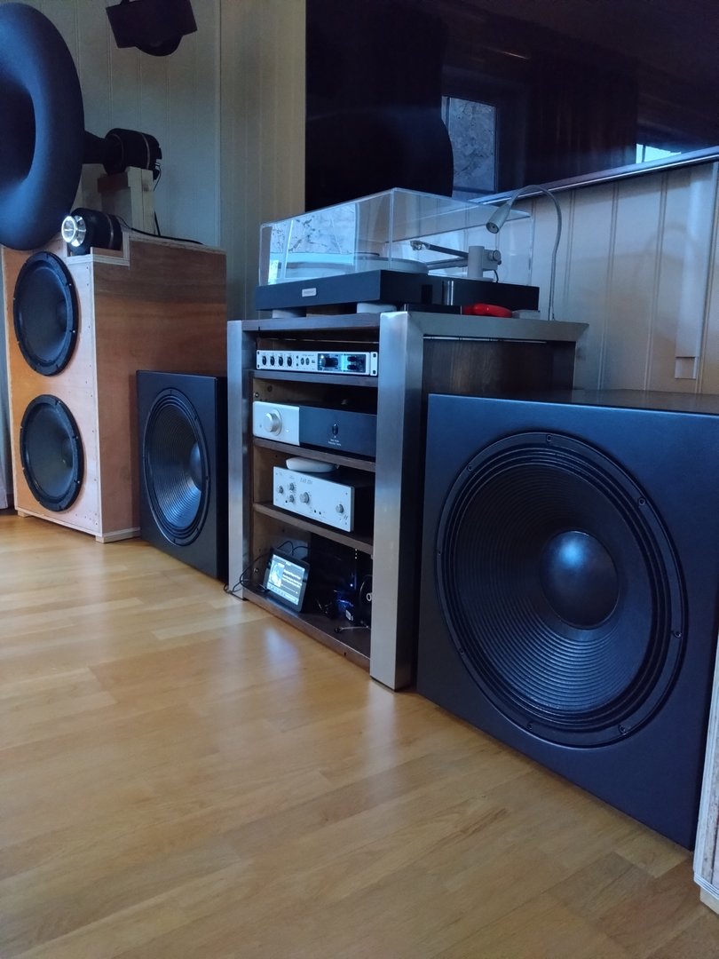

    Sub'ene er på plass og testes.
    Ikke noe dårligere enn det jeg hadde, etter en kort test.
    Rommet er en utfordring og ikke noe overraskelse at de samme dip'ene fremdeles er tilstede.
    Skal tweake litt på targets og delinger i morgen.
    Neste prosjekt blir å bygge ny benk til anlegget.
    Her er før montering av element.

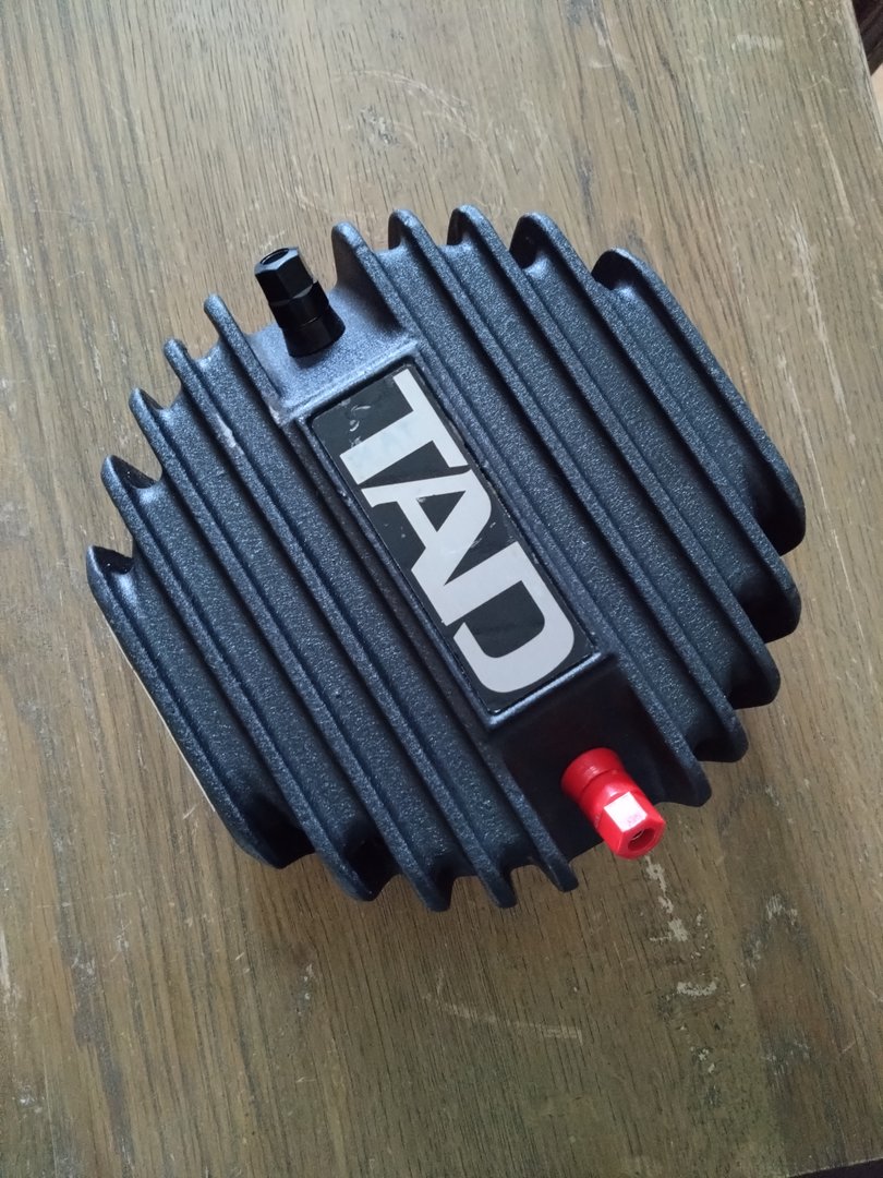

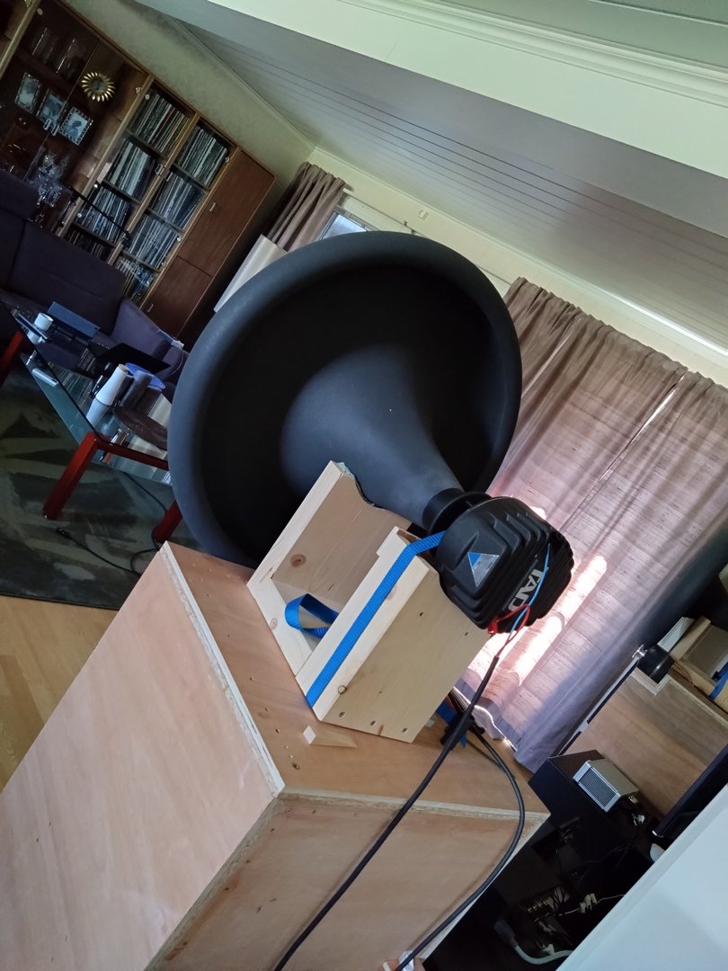

    Nye drivere montert, og testes.
    Må si de ble godkjent umiddelbart. Problemer i 2-5khz forsvant.
    4001 driverne blir derfor byttet ut permanent.

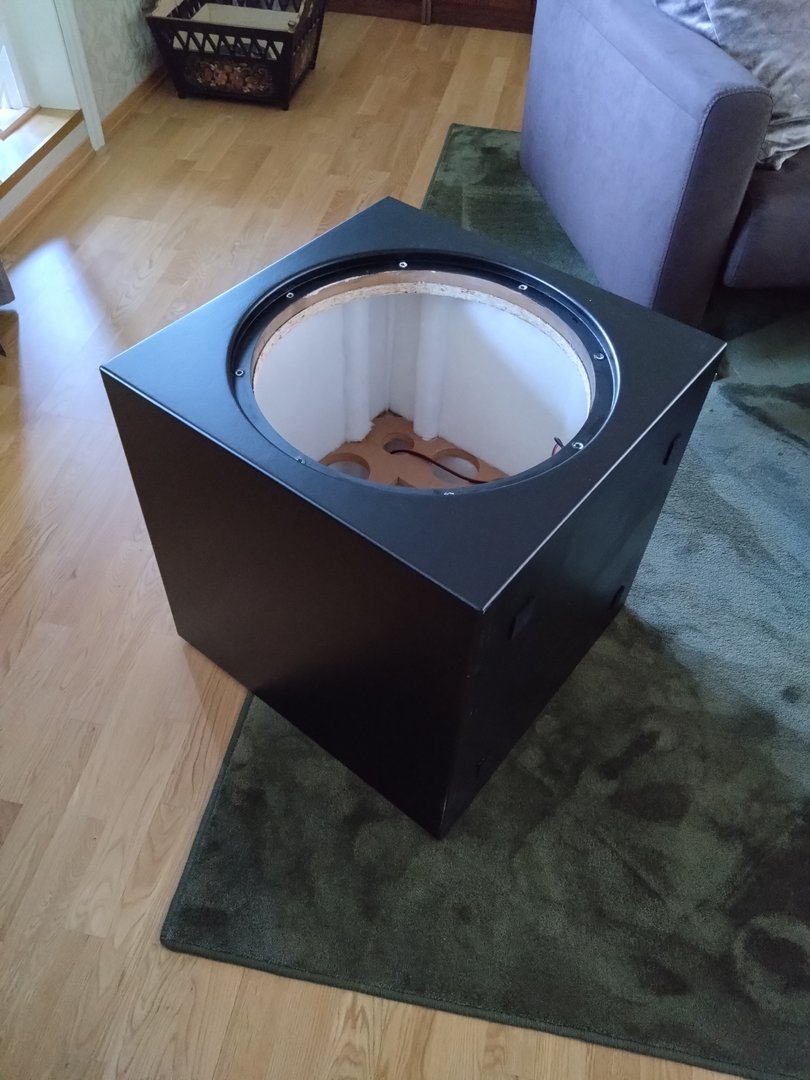

    Står ikke til noe svennebrev dette, men det kommer seg :unsure::unsure:
    Voksing i mårra og på mandag, montering på tirsdag.
    Garasjepils fra Norges eldste bryggeri må selvsagt være med på en lørdag.
