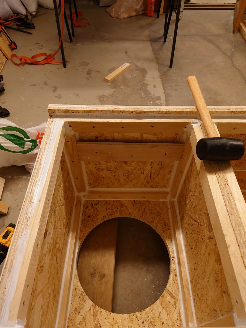

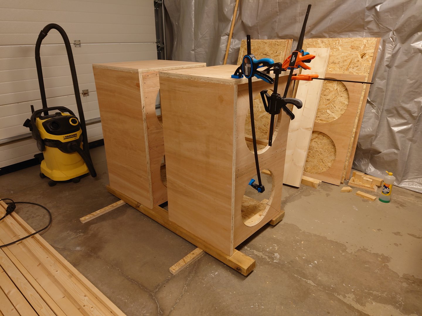

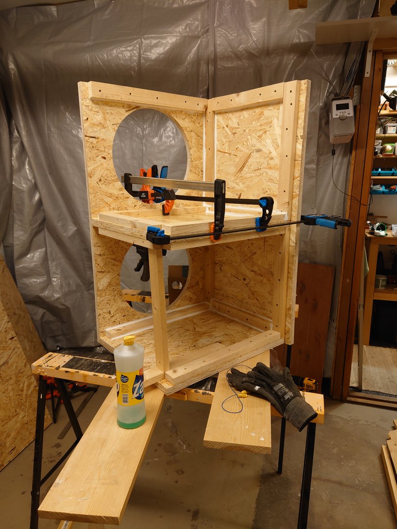

    Litt mer fremdrift denne uka.
    Siste sidepanel ble limt i går og siste baffel settes på i dag.
    I dag starter også jobb med litt avstivning innvendig og tette godt nok med silikon i alle kriker og kroker.
    Når det er gjort, skal det limes filt på alle vegger, og klargjøres for fyllmasse av polyesterfiber.
    Må tenke litt på hvordan jeg skal holde fyllmassen unna magnet og membraner. Kanskje et bur av hønsenetting er en grei løsning?
    Vis vedlegget 797131
    Vis vedlegget 797130
    Vis vedlegget 797132
    Jeg legger høyttalerstoff over og rundt elementet for å beskytte mot fyllstoffet

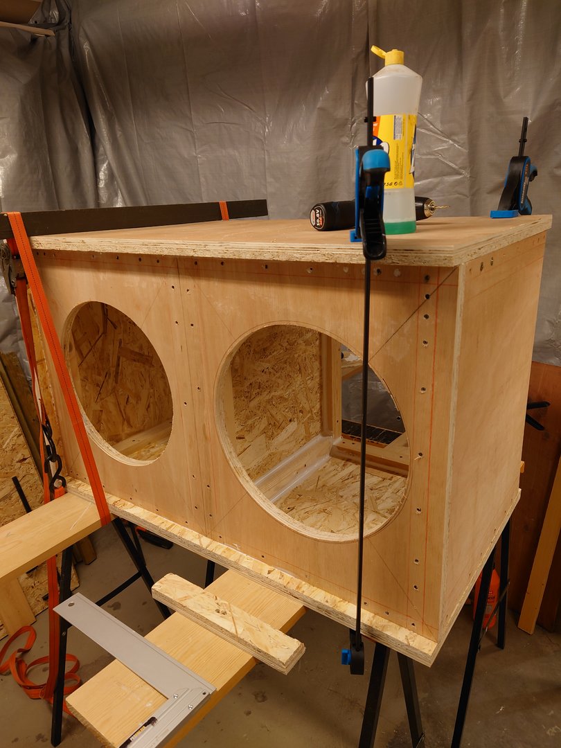

    Litt jobbing i dag også.
    Kabinettene begynner å bli ferdige.
    Idag ble det limt på filt fra Biltema.
    Cascoflex gulvlim smøres rikelig på.
    Filten er ferdig, og en fortjent garasjepils inntas 💪💪
    Litt avstiving er påbegynt som fortsetter i morgen.

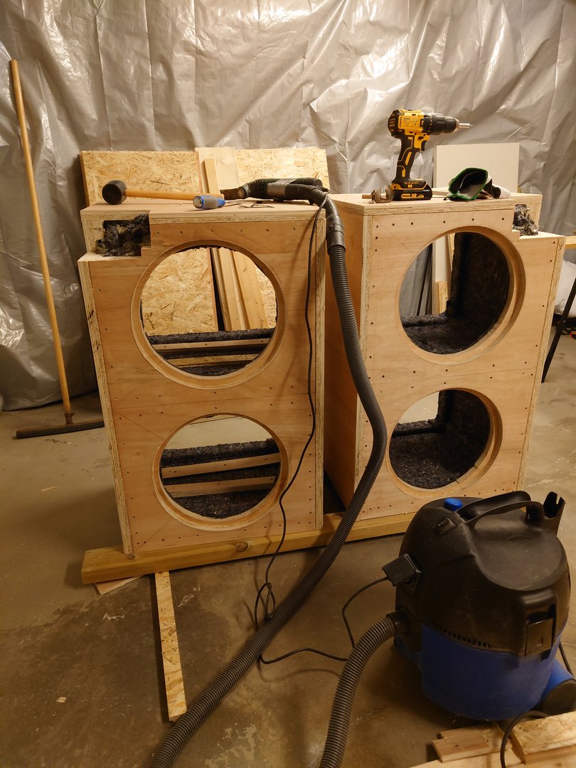

    En liten endring i planene.
    Jeg vil forsøke å senke TAD 4001 halvveis ned i kassene, for å trekke JMLC 270 lenger ned mot midbassene.
    Multikuttern fikk kjørt seg, men den jeg har er ikke særlig god til oppgaven (billig Bosch) og blir byttet ut i dag.
    Planen videre er å lage ei enkel lita kasse som skal passe inn i hullet.
    POB
    26.09.2003
    3.123
    3.329
    Kulturhovedstaden
    32
    Hjørne er ferdig og prøvesitting av diskanthorn.
    Ble slik som planlagt.
    Kosta litt tid og en ny multikutter, men tror begge investeringene var verdt det.
    I morgen fortsetter det som planlagt med avstiving.

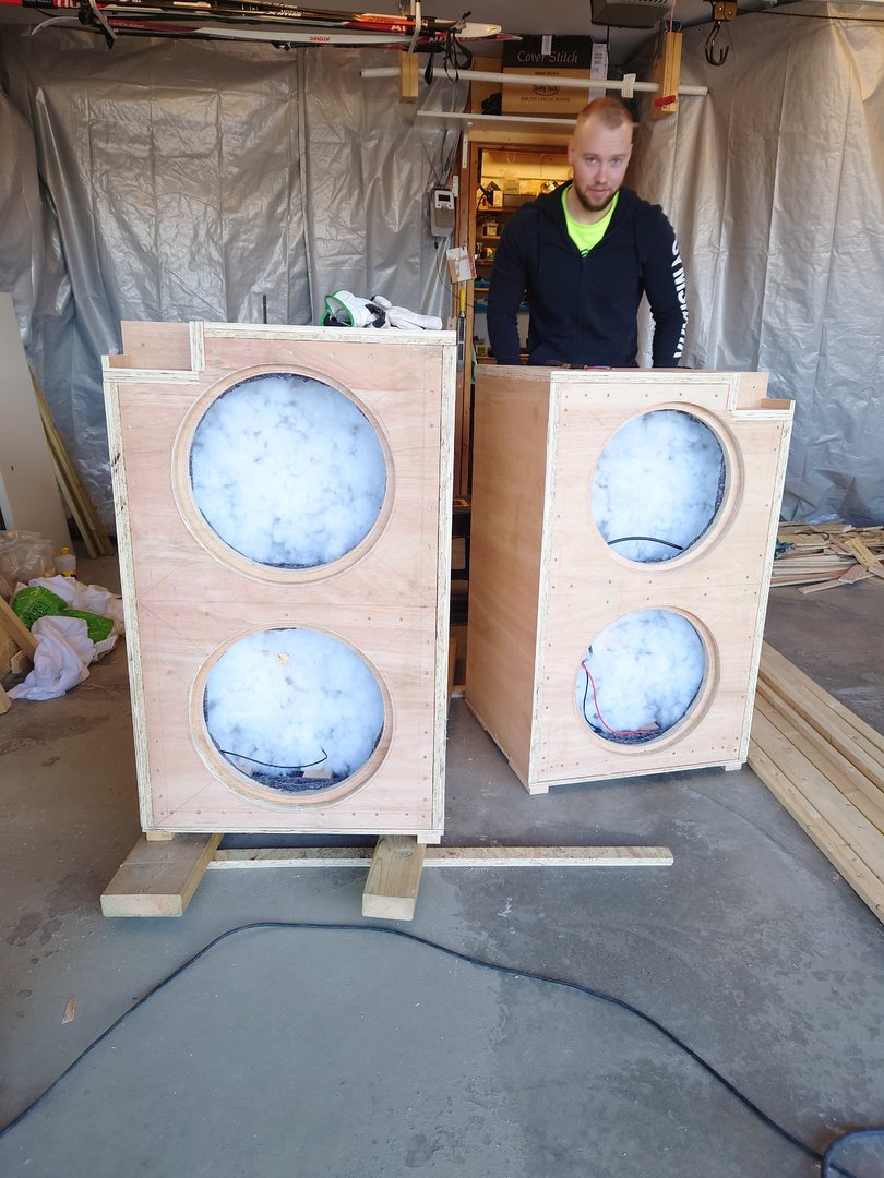

    Snart siste hånd på verket.
    Litt stuffing av diverse materiale.
    Bærehjelp måtte til og junior stiller villig opp.
    Kassene ble faktisk litt tyngre enn de jeg hadde fra før.
    Da er de havnet i stua og mangler bare elementer før testing.

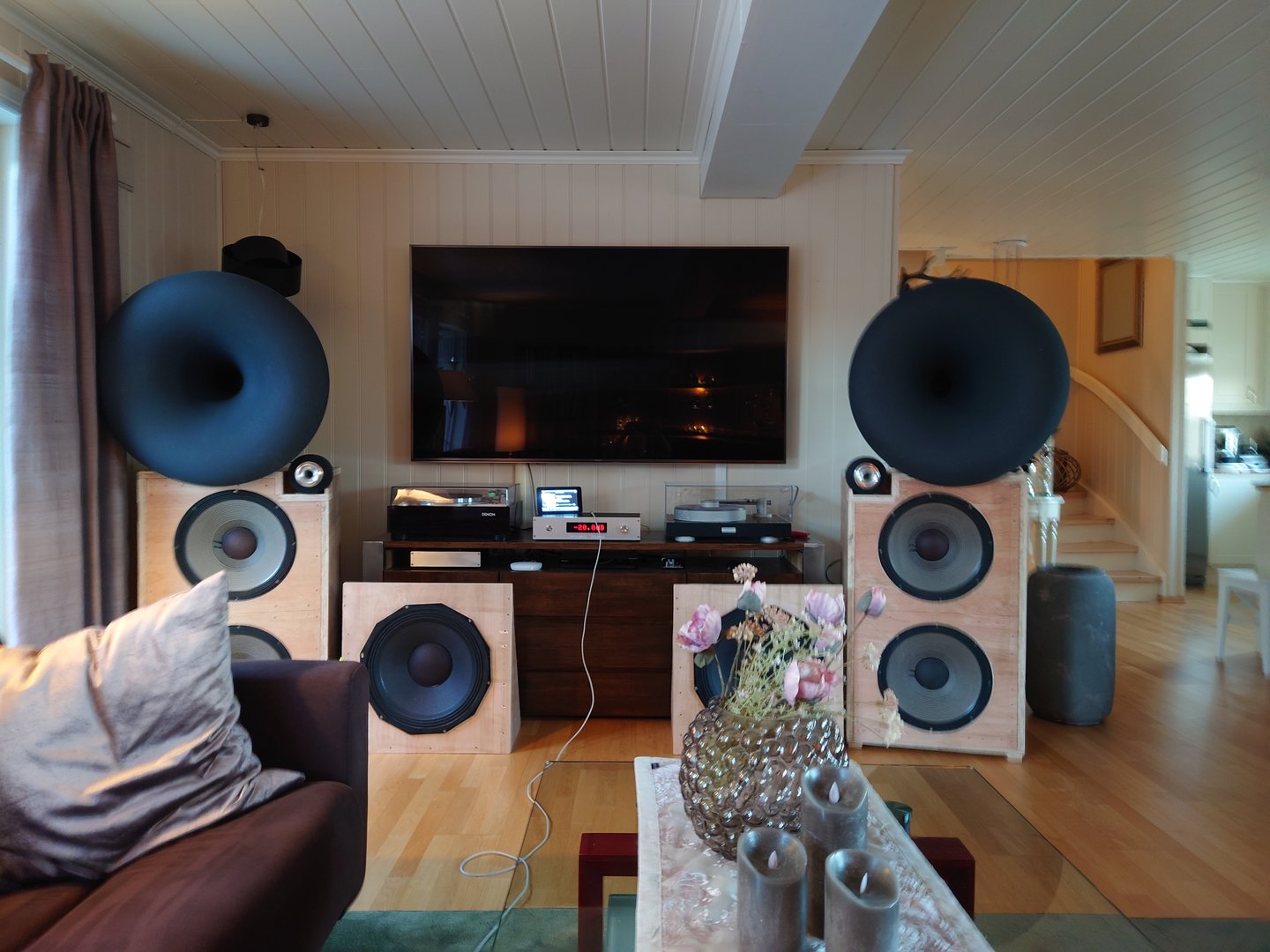

    Her er de kommet opp i stua.
    Etterhvert ble det også lyd i de.
    De deles på 800 nå og ser ut til å fungere bra.
    Har ingen bass ennå og tyner de så langt ned det er mulig.

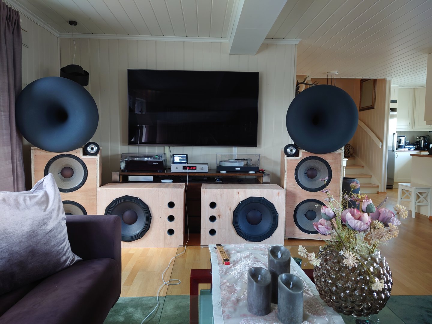

    De flotte OB bassene er på plass :D.
    Vel ....midlertidig hvertfall.
    Ser ikke spesielt bra ut i stua dette.
    Første testkjøring er i hvertfall lovende og kan virke som jeg er på riktig vei.
    Får gjøre noen målinger etterhvert og se selvom det er litt deprimerende å se hvor mye rommet her ødelegger.
    Neste skritt er å starte på basser som skal inn under benken og jeg er i tvil om jeg skal ha 4x15" i lukkede kasser eller 2x15" portet.

    Mere bygg.
    Etter besøk hos ArneM ble jeg sporet inn på porting, og ville teste det litt.
    OB bassene var helt ubrukelige.
    Lagde kasser av noe overskuddsmateriale denne uka.
    Bass 2.0
    Oppkobling ii dag.
    I påvente av bass 3.0 som også vil se bra ut vil dette duge greit.
    Nå ble det endelig litt trøkk og skyv her.
    Fru POB er ikke ovebegeistret over looken akkurat nå, men så lenge det er midlertidig, er det godtatt :D .
