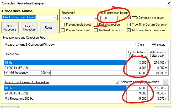

    Etter tips fra Bergfinn har jeg delt litt høyere idag.
    240/700/10000
    Glattet en del kurver, og synes det låt greit med litt spilling i kveld.
    Litt usikker på hva som er best deling for 4001, men virker som det går tålelig greit med 700-10000.
    Fru POB er bortreist i morgen så da blir det litt blodspilling for å se om det låter greit for en stund.
    Typo: endret 4003 til 4001

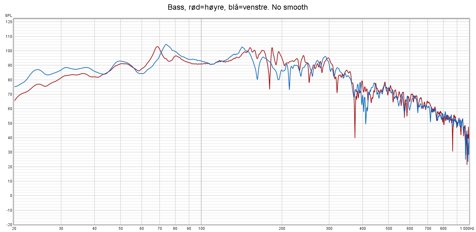

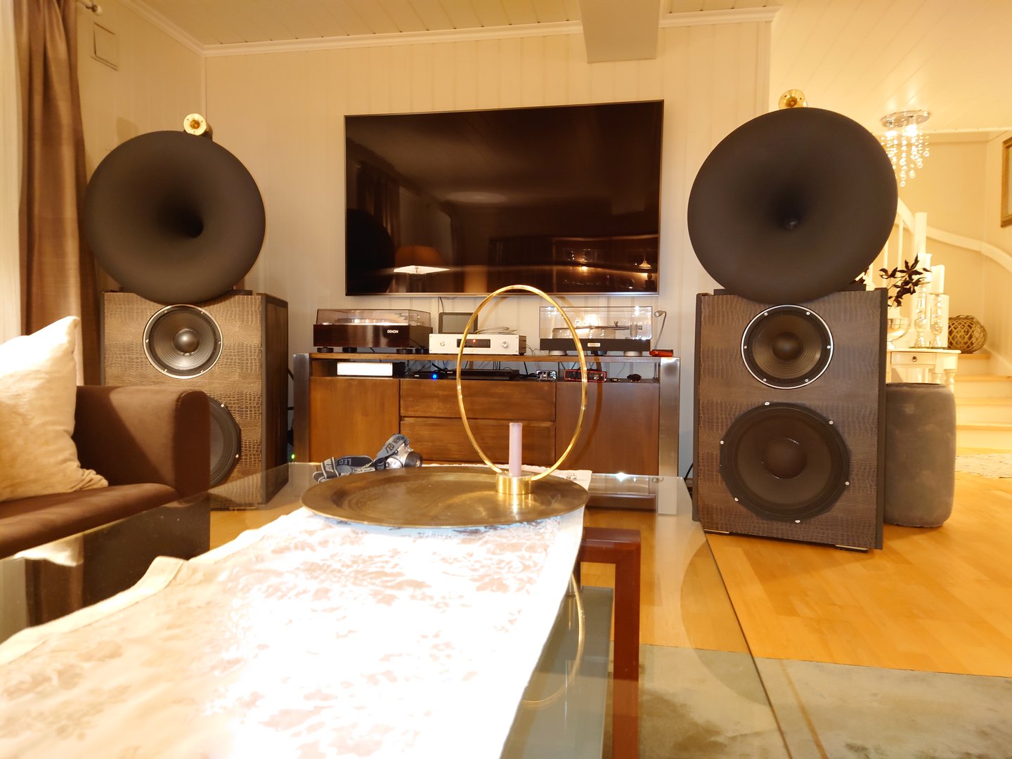

    Aldri så lite gjennombrudd idag.
    Glattet mer kurver, fintunet voicing, og plutselig kan jeg spille Joe Satriani på 100db igjen. Låter kanskje enda tøffere enn tidligere.
    Mange timer med ratting i Groundsound har gitt et tålelig resultat.
    Stående bølger og litt avvik i bass på enkelte frekvenser må jeg nok uansett leve med. Det er faktisk ikke så nøye bare jeg kan glede meg over det som tyter ut av hønna.
    Føler jeg er på rett vei nå.
    Rommet her er grusomt og jeg er sikker på at jeg hadde fått grisebank hadde dere sett hva som står bak lytteposisjon :unsure: :unsure: :unsure: .
    Konfirmasjon av bestefarunge på søndag og det er kommet gjester langevisfra, så det kan hende målingene utsettes.
    Planen videre er utskifting av kabinett og basser.
    Har snakket med noen på forumet her om råd og er spent på hva slags forslag som kommer tilbake.

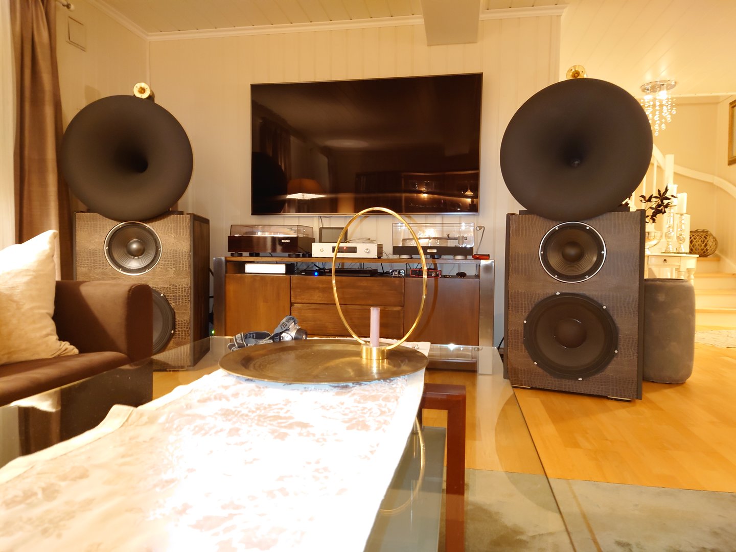

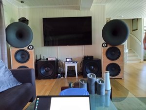

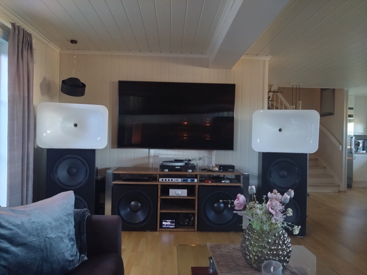

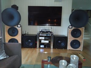

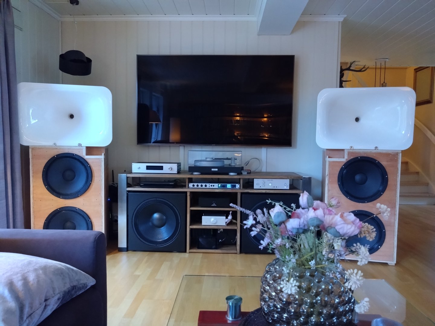

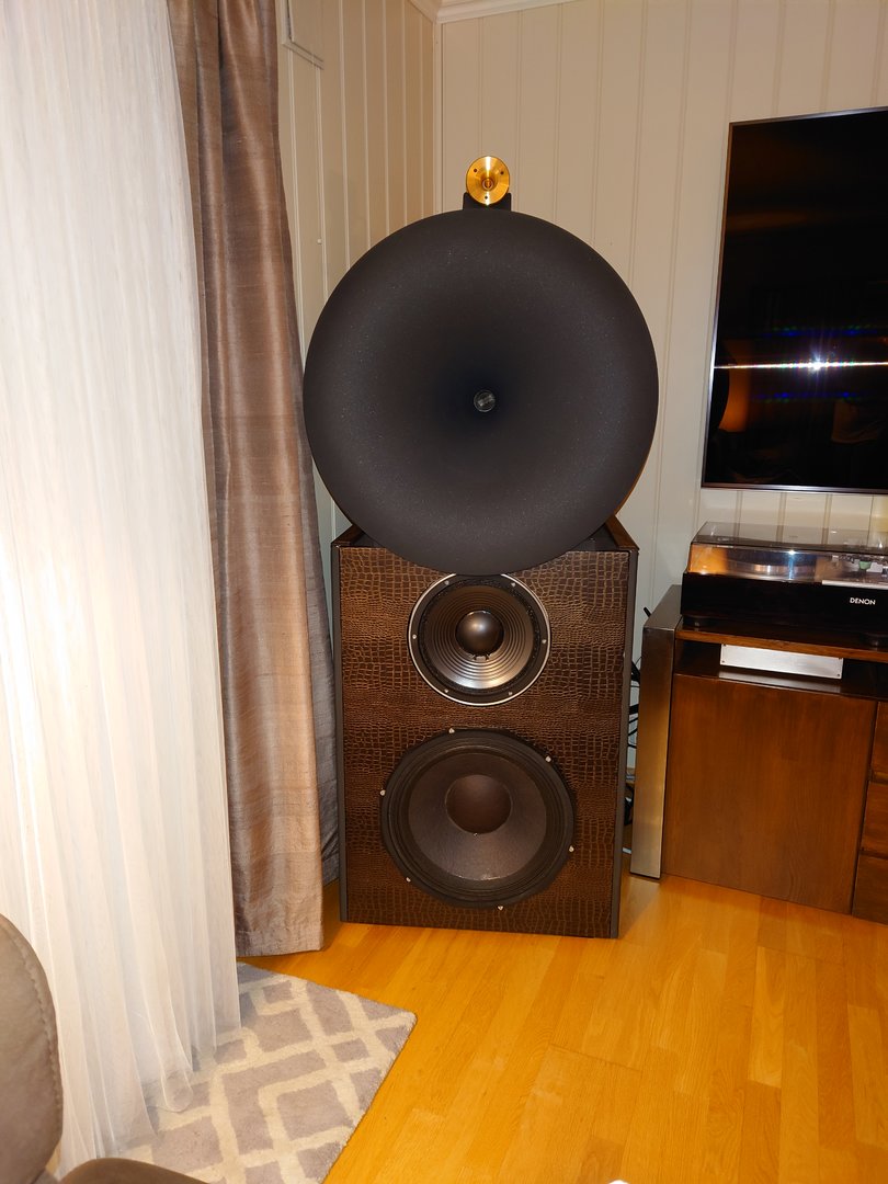

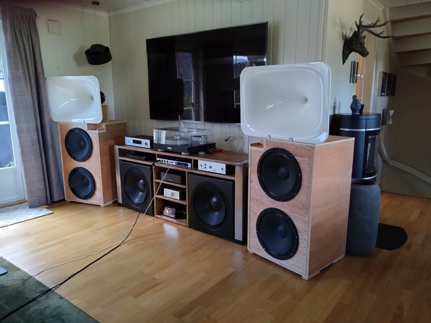

    Provisorisk oppsett.
    Ikke gjort noen målinger ennå, bare satt på ei skive fra Qubuz.
    Førsteinntrykk: WOW. Uvant å få lyden så tett på igjen. Noe hardhet forsvant med en gang, og overall synes jeg det er ganske stor bedring i hele mellomtoneregistret. Mer detaljer nå enn med radialhorna og mye lettere å leve med.
    Noen frekvenser gir litt ringing i øra, høres lett på enkelte pianolyder.
    Bruker litt EQ så lenge og så blir det nye målinger når julenissen kommer med en gave til til uka.

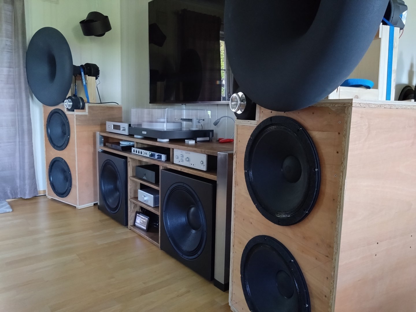

    Har ikke gjort nye målinger ennå, men kjører helt uten EQ på 4001 nå.
    Eneste EQ som brukes er HP Shelving fra 213 hz på bassene.
    Alle x-over er med 6db 1.orden.
    JMLC blir nok fast inventar og TH klonene blir snart lagt ut for salg.

    Audiomix
    05.07.2004
    13.444
    5.663
    Kongsberg
    34
    Vis vedlegget 751762
    Vis vedlegget 751763

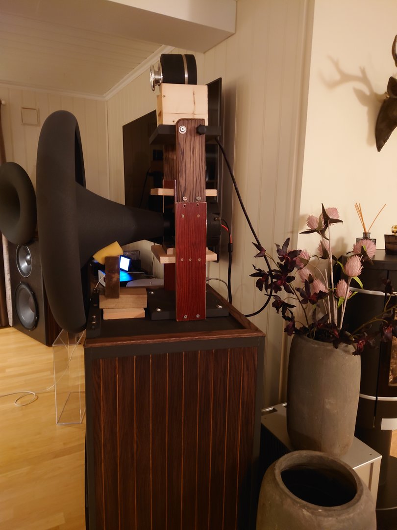

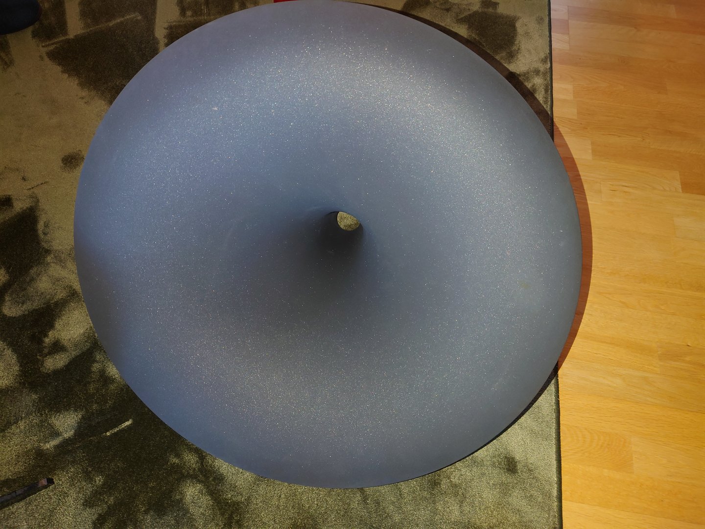

    Ser fruen forskjell?
    Reaksjoner: POB
    POB
    26.09.2003
    3.122
    3.326
    Kulturhovedstaden
    32

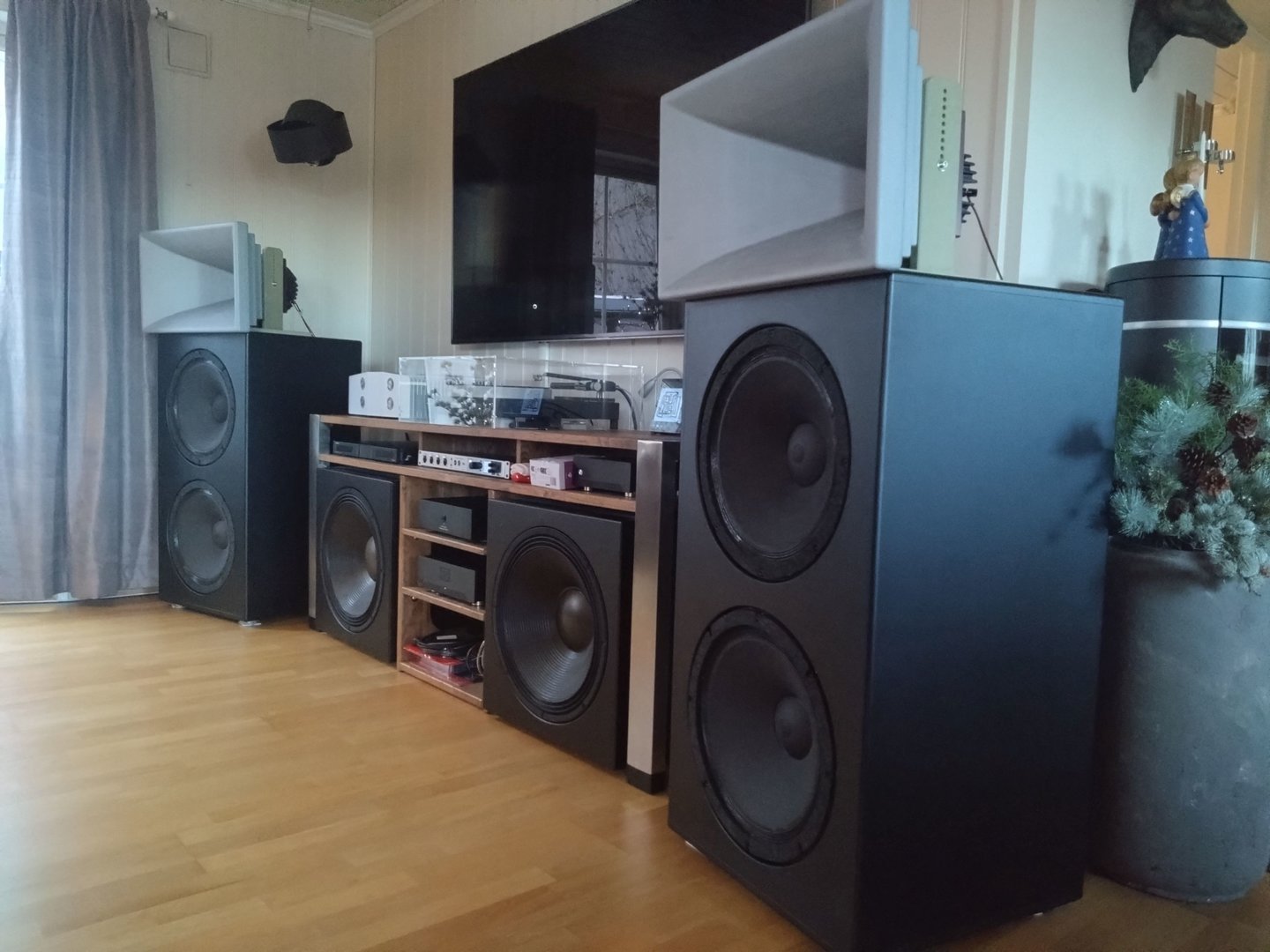

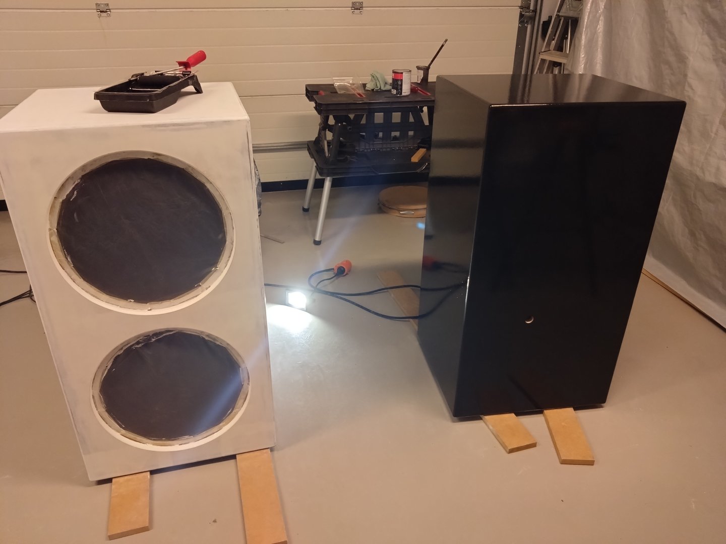

    Næh....tror ikke det......
    Selv ikke en blind mann kunne sett forskjell :ROFLMAO: :ROFLMAO:

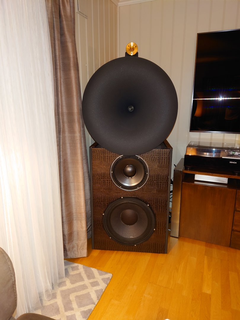

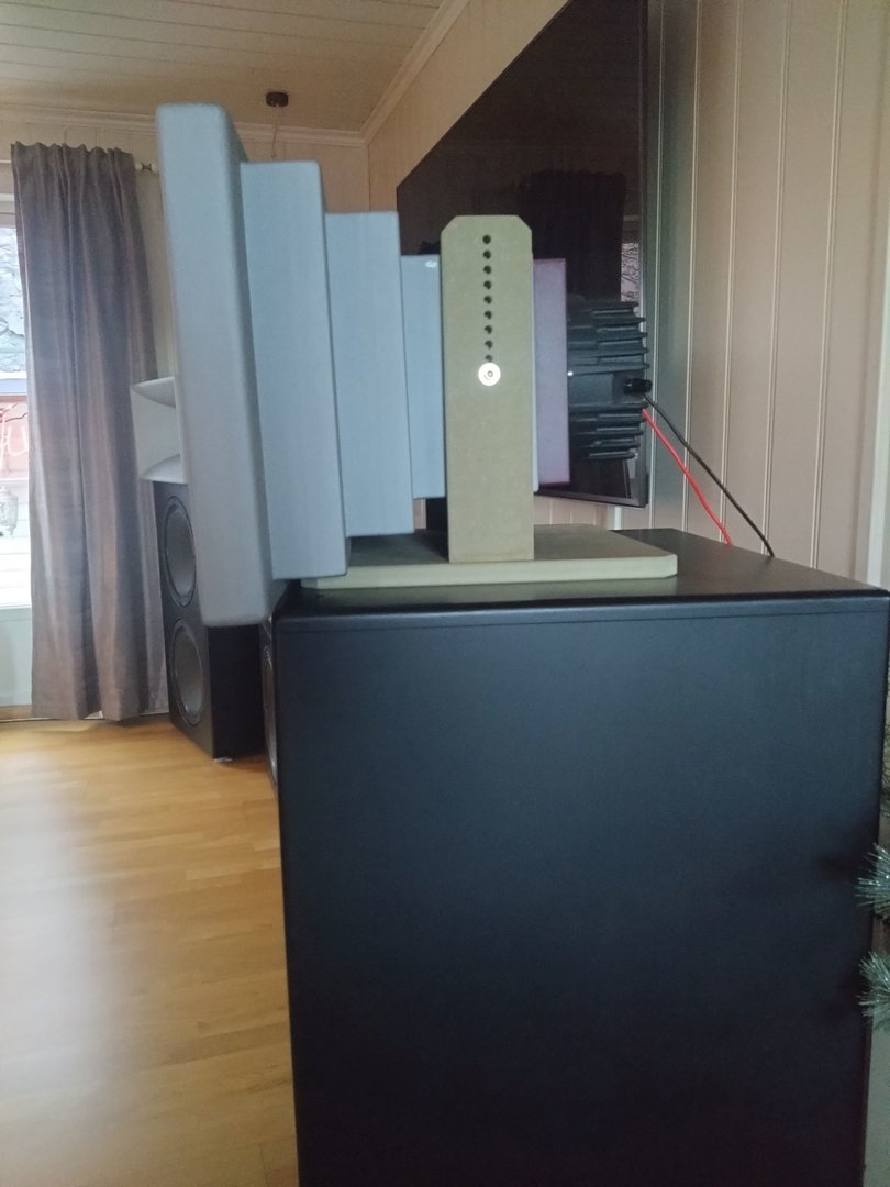

    Sølv horn borte.
    Nå er det svart som gjelder.
    Men ærlig talt så synes nok Fru POB at radialhorna var penere.

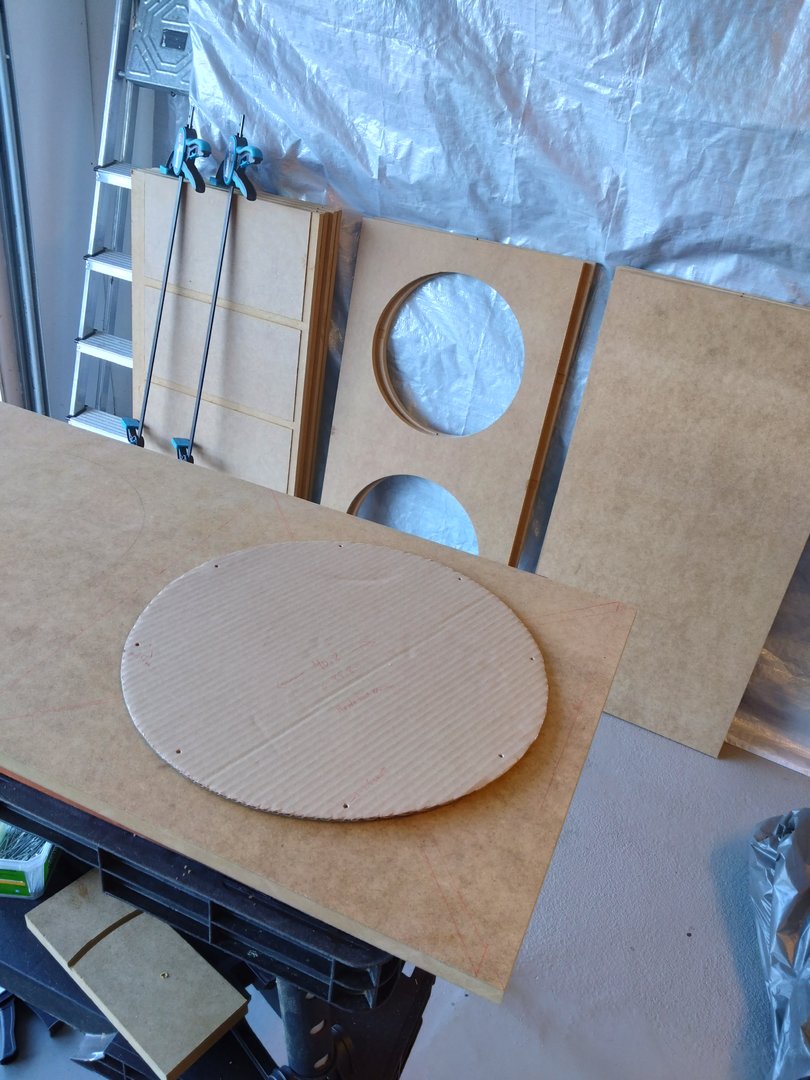

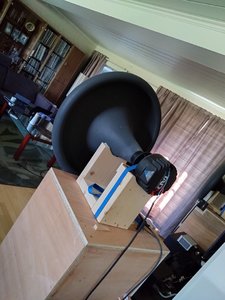

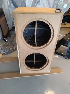

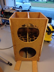

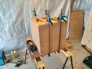

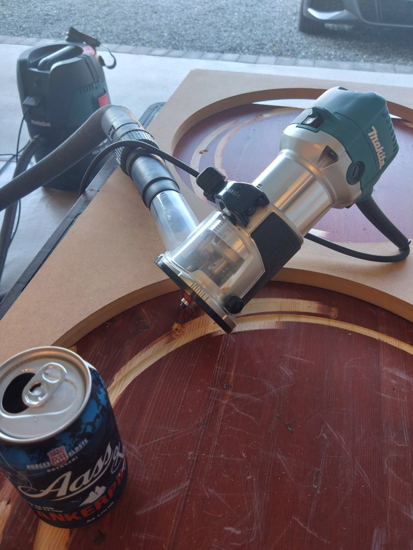

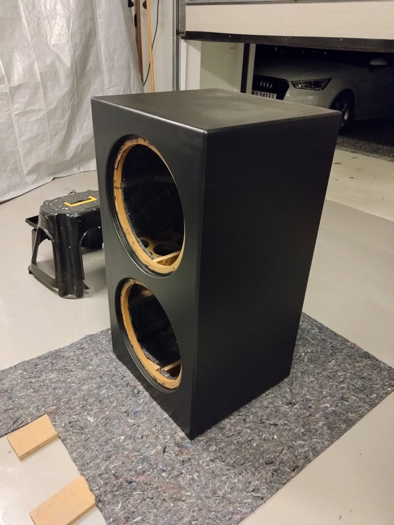

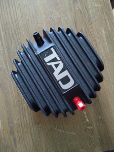

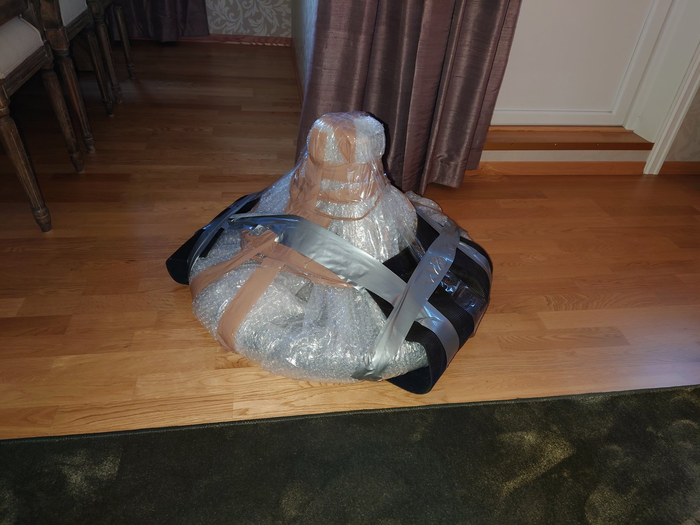

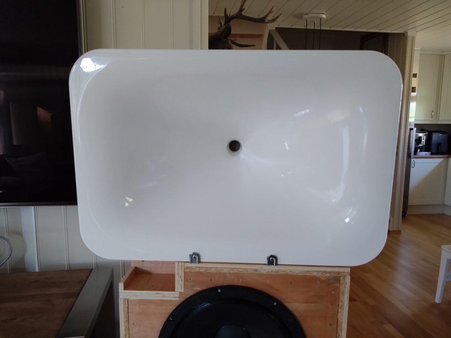

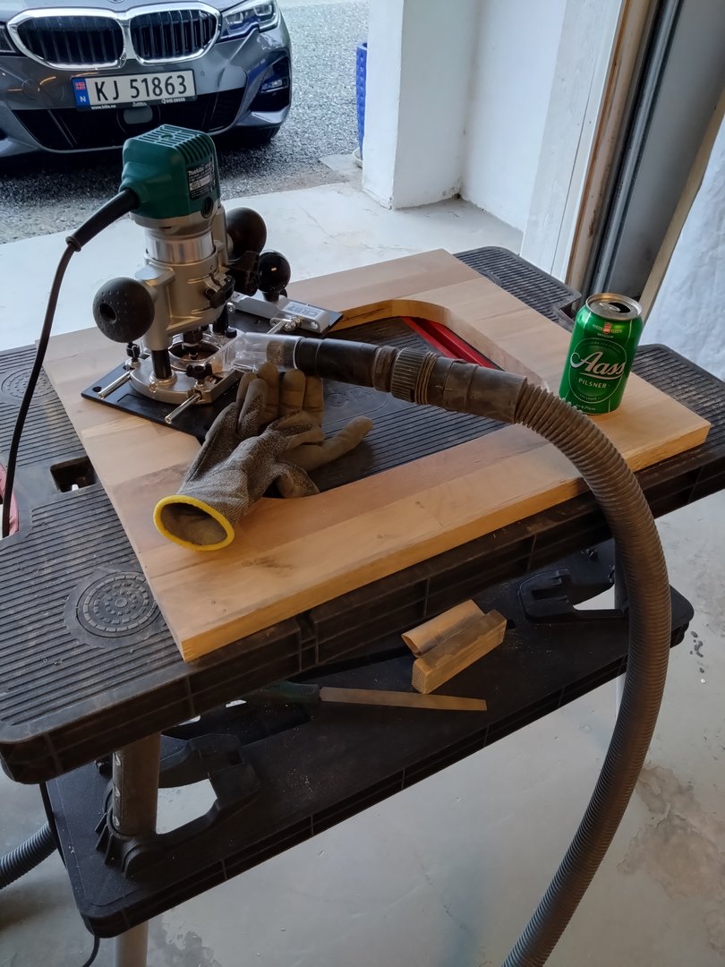

    Beklager at det ikke blir noen spennende oppakning.
    Var litt utålmodig etter å få laget en jalla krybbe til TAD 2001 som nå er kommet i hus.
    Nye målinger er gjort også, skal få lagt ut de en dag.
    Deler på 6000.
    2001 integrerte veldig mye bedre med 4001 enn T500.
    Det kan såklart skyldes cutoff på JMLC 270 som ikke går så veldig høyt iflg målinger.
