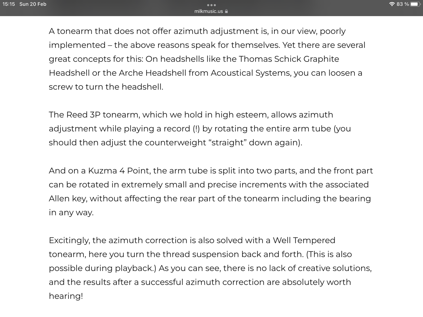

    Vurderer i løpet av året gå til innkjøp av en platespiller i tillegg.
    Har i dag Well Tempered Classic kjøpt ny av meg på slutten av 80-tallet.
    Den har gjort jobben bra i alle år og er det lengst levende utstyr i hylla hos meg.
    Og ingenting feil på denne.
    Men den er litt komplisert å justere perfekt.
    Ved siste PU bytte måtte jeg tilogmed ty til profesjonell hjelp for å få det optimalt.
    Tanken er å investere i en spiller nr 2 som jeg litt fortere kan justere og prøve ny PUer på.
    Jeg søker herved hjelp fra dere som har fulgt litt med på platespillere fronten de siste 30 årene. (det har ikke jeg)
    Kriterier for ny spiller.
    Bør være samme nivå som WT Classic.
    Må være spiller uten hørbar mekanisk støy.
    Plint med motoren må passe på toppen av standard 19" type HiF benk.
    Arm må være lett å justere. Enkel høydejustering. On-the-fly hadde vært supert? Løst headshell hadde vært praktisk.
    Arm bør kunne bære store mengder av PUer i MC seriene.
    Arm og spiller må ikke nødvendigvis være ferdig pakke. Men det er selvfølgelig lettvint.
    Budsjett er ikke satt foreløpig, men er litt gjerrig. Så smarte budsjettløsninger er med i vurderingen når penga skal på bordet.

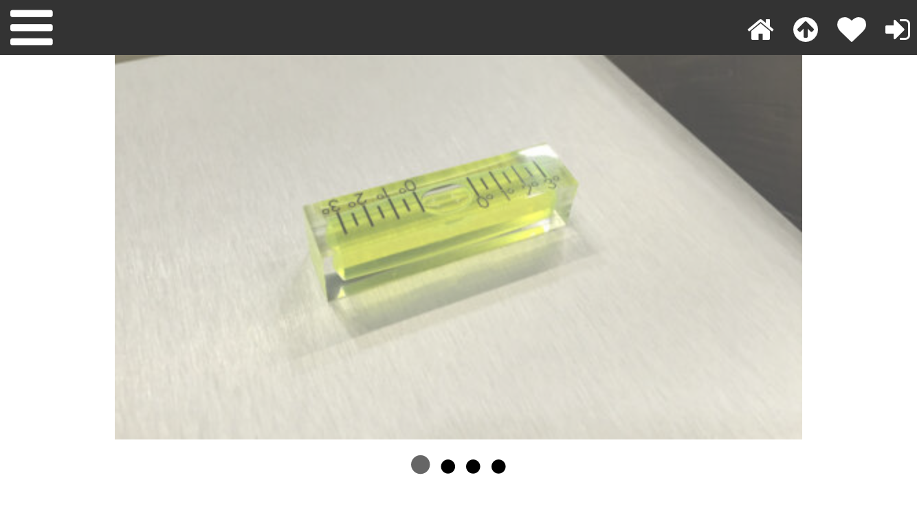

    Har til gode å finne et vater om er riktig desverre, har 5-6 stk og ingen er helt korrekte, 4av 5 er komplett ubrukelige. Enkelt å sjekke ved å dreie dem180 grader og se om visningen holder seg eller ikke.

    Hadde samme problem, men fant et par kalibrerte vater på eBay ved å søke på "calibrated mini spirit level" om jeg husker rett.

    Er IKKE billig, men søk på "maskinvater"...
    Balle Clorin
    19.06.2012
    11.942
    11.884
    Jernias orange lille plastvater er faktisk bra men litt for stort for platespillerarmbruk

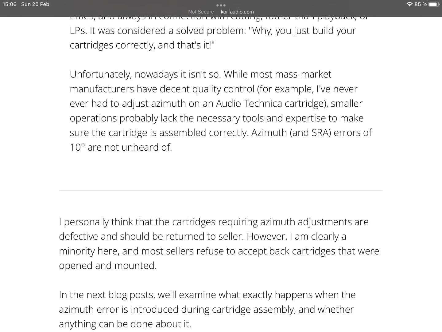

    Minilibelle fungerer ikke særlig præcist i forbindelse med tonearm/PU/pladetallerken.
    Masser af variationer, hvis ikke man lægger libellen præcist samme sted, hvis libellen er upræcis, hvis der er støv eller grater hvor man lægger libellen.
    Samtidig bør libellen på tonearmen afstemmes med libellen på vinylpladen hvilke er næsten en umulig opgave

    Azimuthjustering er til gengæld u-undværlig for alle tonearme hvor lejerne ikke er perpendikulær med tonearmshovedet.
    Når lejer og tonearm ikke er perpendikulære ændres Azimuth når der justeres VTA
    Dropp vateret, en kulelagerkule er løsningen. Etter tips fra BB.
