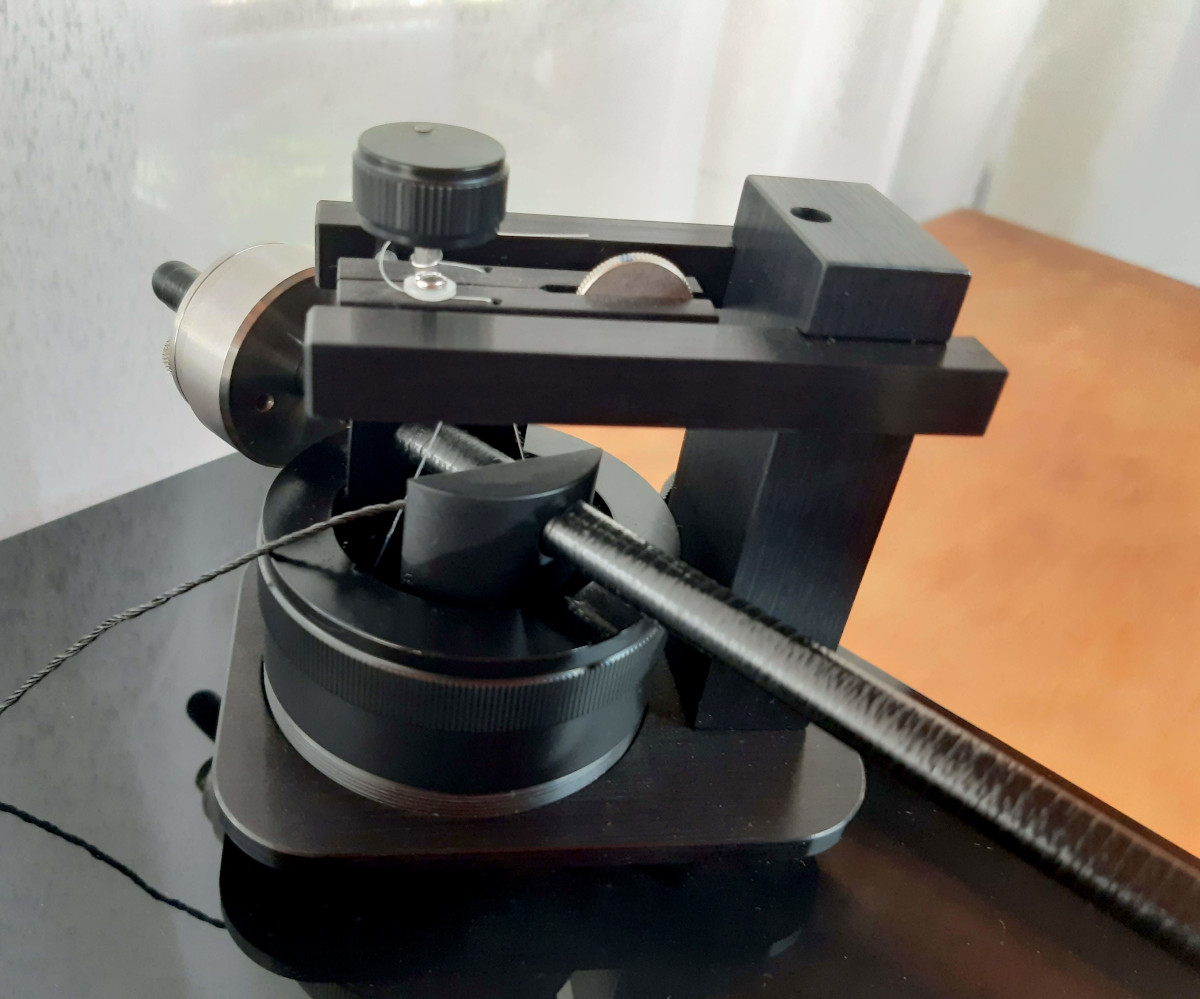

    Ja, du er heldig som har reference armen, har du mulighet til å legge ut et bilde. Har aldri sett den. Prøvde å få tak i den for noen år siden uten hell.
    Bruker Dr. Feickert sin mal.
    Har Clearaudio og Ortofon sine testplater. Særlig fornøyd med Ortofon 001, 002 og 003 som inneholder musikk.
    Nåletrykksvekt er og speil er en nødvendighet. Bruker hørselen påVTA/SRA og antiskating.
    Min forforsterker har mulighet for 5 innganger hvor hver inngang kan justeres separat MM (R)/MC (C) samt forsterking, de mest kjente EQ kurvene inkl RIIA, Mono/Stereo onfly fra mobilen.
    Men hva er RME Digicheck?
    32.934
    31.208
    RME Digicheck er programvare som følger med RME sine lydkort (Yup, alt blir digitalt hos meg før det blir analogt igjen), og den har et veldig fint plott som viser kanalkorrelasjon. Supert til pickupjustering.
    32.934
    31.208
    Jeg har husket helt feil. Beklager.
    Armen min er ikke en Reference, men det jeg nå tror er en Classic V (fuglene må vite hvor mange iterasjoner Classic-armen hadde). Dette bildet fra nettet (uten silikon i karet) ser ganske riktig ut, men ikke helt. Min har ikke den lille sylinderen med hull på toppen mellom karet og den vertikale delen av galgen (er det til den opprinnelige tonearmshvileren?). Min har også to kontravektlodd, ett i stål og ett i aluminium.
    Dette pickupskallet. Ikke særlig justerbart men det treffer Stevenson med Sumiko BPS/Blackbird og AT-OC9 og (håper jeg) AT33-familiene:
    Reference nedenfor. Fant de ut at armen bøyde seg, eller har de valgt et annet mindre stivt rørmateriale her? Kontravekten er også mer kompleks, men den ser ikke spesielt enkel ut å justere. Kan se ut som at det er laht opp til å kunne justere VTA mens platen går med en maskinskrue ned i det antatt gjengede hullet på toppen av galgen. Pickuphuset er likt det på min.
