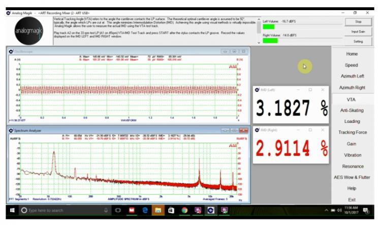

Etter at du har tilpasset din pickup etter ønsket geometri ved hjelp av en protraktor, så gir kalibreringspakken til AnalogMagik deg muligheten for å finjustere følgende parametre:
Platespiller:
- Hastighet
- Wow & Flutter
- Vibrasjoner
- Resonanser
Pickup:
- VTF
- VTA/SRA
- Asimut
- Antiskating
RIAA-trinn:
- Loading
- Gain

Her er en cut & paste fra AnalogMagik sin nettside om temaet:
The AnalogMagik software will also perform a WOW & FLUTTER calculation on the speed of the turntable. In layman's term's, WOW & FLUTTER is basically speed variations which your turntable is experiencing. The AnalogMagik WOW & FLUTTER calculation is based upon the Audio Engineering Society's standards which require the sampling of a minimum of approx. 30 seconds of test signals, therefore the WOW & FLUTTER test will talk approx. 30 seconds to complete.
Users can experiment with a variety of adjustments to minimize speed variations. For example, on belt driven tables, adjust belt tension or motor distance until the WOW & FLUTTER number is minimized. For idler wheels, the pressure exerted onto the platter can sometimes be adjusted.
The Speed and Wow & Flutter test bears a strong correlation to adjustments, meaning the results are always meaningful.
A good setup should display a Wow & Flutter reading of below 0.2%. A very good setup should be below 0.1%. Above 0.2%, the human ear may be able to detect a very small change in pitch on a constant test tone.

Poenget med AnalogMagik sin løsning er at det er 1 produkt som dekker samtlige parametre slik at du slipper å investere i en rekke forskjellige produkter.
'WOW & Flutter' er kun en av mange parametre. De viktigste parametrene foruten om HTA/LTA er etter vår vurdering VTF, VTA/SRA (to sider av samme sak), asimut og anti-skating. Nødvendigheten av korrekt hastighet gir seg selv.
Det er for øvrig kjent at en optimal SRA (normalt nær 92 grader) gir lavest mulig forvrengning, mens en optimal asimut gir maksimal kanalseparasjon.

AnalogMagik benytter relativ frekvensrespons, dvs. avviket fra en flat frekvensrespons oppgis i dB og det er om å gjøre å minimere dette avviket. Her er et utdrag fra deres nettsider:
With the Analog Magik "Loading" Test track, AnalogMagik will display the flatness of the Frequency Response curve specific to your choice of loading. Simply change the loading and repeat the measurements to compare the flatness of the Frequency Response curve which is expressed in decibels. The optimal Loading will correspond to one which displays the lowest number in decibels.
Hvordan vektes avviket? Kan man velge?
Noen eksempler: https://www.noisemeters.com/help/faq/frequency-weighting/
Magefølelsen sier meg at det er lite nytteverdi i å basere seg på en omforent 'objektiv' sannhet her.
