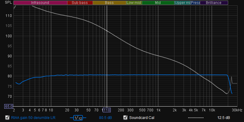

    Puffin , effekt av DeRumble på frekvensgang. Målt med digital fil ,ikke vinyl
    Hadde en vinyl testplate som viste litt lavere bass med DeRuble aktiv, men det er var altså ikke Puffins funksjon som gjore noe feil, så da vet jeg det.Kjør på med DeRumble og lytt
    Mer om Derumble/Elliptiske filter her
    Hva er forholdet mellom hvit og blå linje?
    Litt slankere men mer veldefinert bass med Derumble påslått hos meg ihvertfall.
    Signalet er gått gjennom RIAA korreksjon og dermed vanskeliger å tolke avvik, det stiplede hvite kurven en invers RIAA korreksjon (uten DeRumble funksjon) som "retter opp kurven" på frekvensveipet som har gått gjennom Puffins RIAA, det gir den blå rette kurven som kan sammenlignes direkte med en tenkt horisontal linje. Avviket fra horisontalen er dermed effekten av DeRumble på frekvensgangen.
    Ja jeg hører slankere og mere definerte bass med DeRumble også. Det er ikke sikkert at vinylmasteringen er gjort med samme derumble kurven så det kan være man får noe tap/avvik i bass, men dette vet jeg litt lite om. Vil man kompensere for eventult slankere bass kan man øke med Bass Eq .
    DeRumble reduserer stereo effekten mot mono på lavere frekvenser. Det eliminerer rumble og ulyder som skyldes vertikal bevelgelse av stiften, feks ujevne plate, samtidig er bassen uansett i mono( kun sideveris bevegelse av nål, ikke vertikal) ved vinyl pressingen, hvis ikke villle kraftige basstone fått nålen til å hoppe ut av sporet

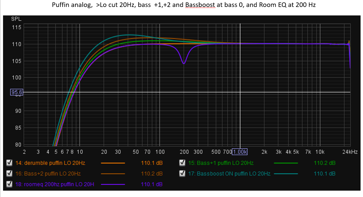

    Såpass nerdete at jeg påviste at oppgitt LO CUT filter i Puffin er FEIL ,. Mr Parks svarte promte på mail og forklarte at originalt var det 4 ordens Butterworth, men pga økt forvregning gikk Parks bortifra det i senere versjoner.; manualen fikk ikke med seg endringen. Filteret er mere som et proprietært 2 ordens kurve ser det ut som, og Parks vil komme med en oppdatering forhåpentlig når han har en bedre løsning sier han. På TODO listen i 2023. Han anbefaler 25hz LO cut
    Her er reelt filter (stiplet), og sammenlignet med Butterworth 4ordens og 2 ordens ( heltrukne linjer)
    Zoomet inn for spesielt intereserte
    Eksempler på bass innstillinger

    LO (#9) FILTER IMPROVED
    The Lo Filter was previously using a custom, overdamped (long slope and not as steep) filter design of mine and not a 4th order Butterworth per the manual. I just wasn't getting the performance in my DSP code for this filter, but I've rewritten it and all looks good now. It is now a true 4th order Butterworth and much improved. With the 25Hz filter (thus -3.0dB at 25Hz) we had -1.0dB attenuation at 46Hz previously and now it is 0dB. At 10Hz it previously had -15.9dB of rejection and now it is -32.5dB of rejection.

    Det nye LO CUT tilteret på Puffin brukt på en testplate. siden RIAA øker bassen vil en RIAA+Filter filter gi en rett omntrent rett kurve, med ulike knekkpunkter avhengig av valgt frekvens--
    Puffins egen intern Pink noise med LO CUT filter

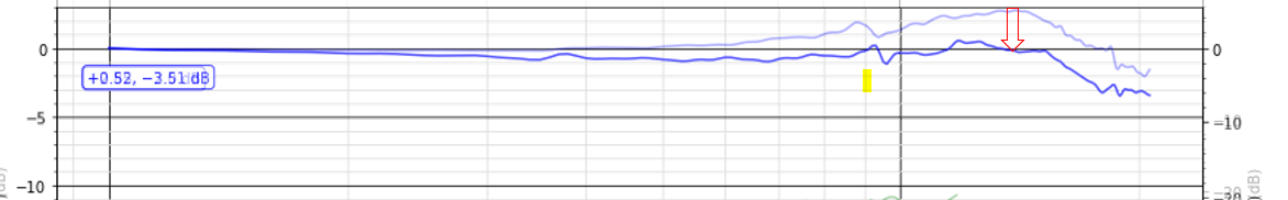

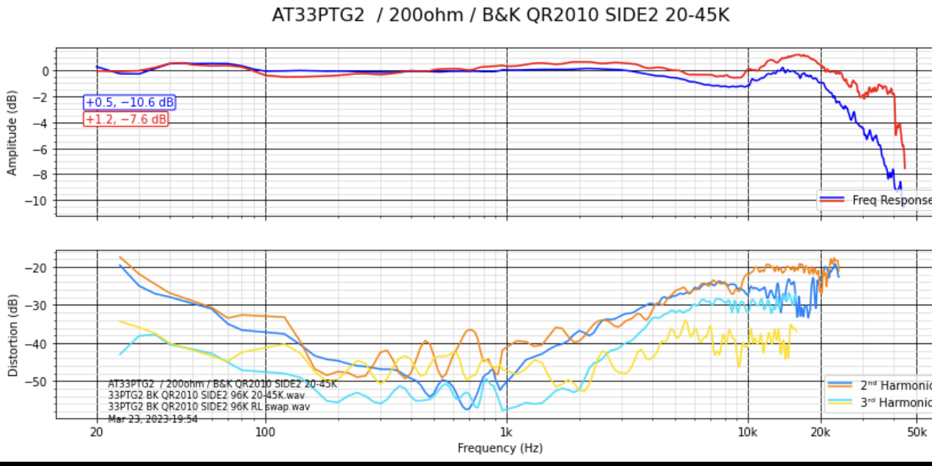

    Set ut til at Air -1 eller -2 er det som skal til for å tune seg til en rettest mulig frekvensgang på AT33PTG2.
    Ingen AIR gir en typisk AT MC topp, -2 litt for mye drop i en kanal. -1 på Air blir en bra match tenker, jeg.
    Med -0.5db på kanalbalansen og er balansen i orden . Lo cut på 25Hz for å dempe armresonasnser og annet lavfrakvent gruff. Å være -5db på 20Hz betyr intet, da dete meste ev gammel vinyl musikk kutter like under 40Hz uansett. Nye UHQR plater derimot går helt til 20 hz
    Puffing fikser biffen, som vanlig. PS denne testplaten har bra frakvensgang men ikke veldig god kanalseparasjon, PTG liggerpå -30/-31 seperasjon på andre plater
    Det er noe rart med svingningene i toppen på denne Testplaten, en annen testplate vise ingen skjelvinger
