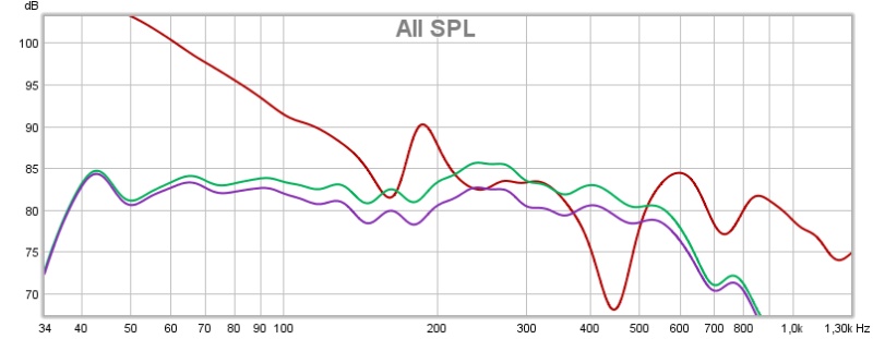

    Noen forslag til tiltak for 190hz peaken ?
    Den røde er målt i refleks åpning og er kasserelatert- ødelegger alt av måling

    Prøvde å fjerne gardin bak element, da ser pikken i refleksen slik ut, ikke pent det der;)

    kabinett flater med 90 cm distanse har 190 hz som første stående bølge - skudd i mørke !

    Nei oks1 , desverre er den målingen utført nærmere da det rett å slett er umulig å måle lengre ut i rommet, målingene blir ikke korrekte.
    Har åpnet kassa og tatt en måling også der, den samme piken går igjen også der, jeg tenkte kanskje man kunne dempe seg ut av problemet med mer fill i kassa, dsp hjelper lite.

    Ser i innlegg #2 at kassen er 90cm høy innvendig, og tenker permorten er inne på noe.
    Jeg har et forslag, men tenk deg godt om før du går løs.
    Blokkere bassrefleks slotene i front. Lag blokkering slik at den kan fjernes.
    Bore inn i bakplata til bassrefleks porter.
    Da vil portene blåse bakover, samme med 190 hz peak og den går i bakveggen.
    Noe dempe greier på veggen bak der med portene som vil dempe den peaken kanskje? Jeg kan for lite om slike akustikkremedier...
    Kanskje 190hz peaken ikke vil være hørbar fremover?
    Bruk store og dype porter så slipper blåselyder.
    Portene helt nede mot gulv.
    Mulig også kunne fått litt dypere tuning ned mot 30-35. Ser ut som tuning nå er nermere 40 ut i fra målingene.
    Dette er bare et forslag i forbifarten, hør hva andre tenker og les litt rundt :)

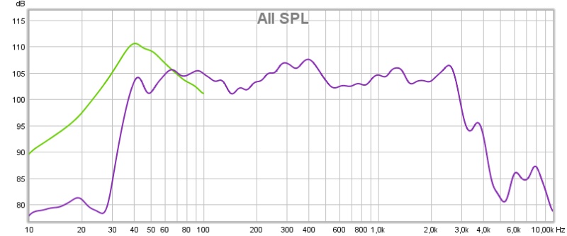

    Prøv 10dB mellom strekene og 1/3 smoothing på kurvene så setter du deling så godt du klarer.
    Delay kan du nå, det tar du etterpå.
    Done deal, spill musikk :)

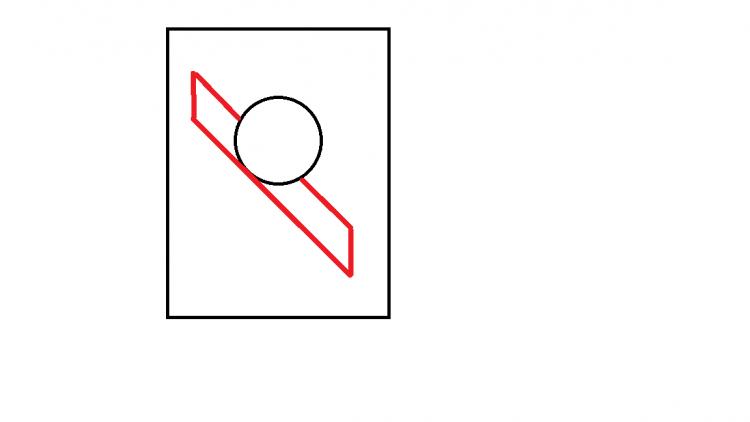

    Hva med å montere en innvendig diagonal skillevegg ?

    Hmmm, skillevegg? - hva vil den innvirke på? regner med det ikke er avstiving som er hensikten

    Tanken var at en slik vegg kunne hindre stående vertikale bølger, hvis en demonterte bakplata og gjorde en provisorisk montasje på èn høyttaler, med påfølgende måling ville det jo vise seg om den til var hjelp - bruk eventuelt fantasien :confused:

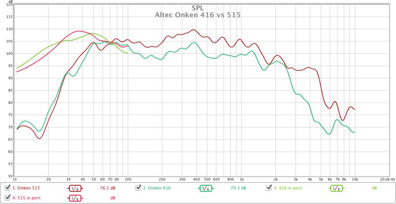

    Fant en måling på nettet der de måler differansen på GPA 515 LF og Altec 416 elementet i en Onken Kasse , øverste bilde
    -målingen legger samtidig ut en målinger fra reflex åpning.
    Jeg tok en lignende måling og får et lignende resultat, uavhengig av avstand osv er tendensene de samme. Vis vedlegget 504916
    Lik dipp på 150hz-/pik 400 og samme lave nivå der jeg ønsker å dele 600-650HZ.
    Min måling neders synes jeg er veldig lik 416 elementet - Ser at flere trakter til 416, mulig det låter bedre, men det løser neppe problemer for en stakkar med radialhorn som vil dele i kløfta 600-650 tror jeg.

    Ja det fins vel mye som er verre enn 515! :)
    God research med de målingene trosse!
    Synest det ser ut som dine 515C ligger mellom 416 og 515LF som du har funnet måling av.
    Ut av det lille jeg kan så mener jeg det stemmer med teori og oppgitte spec.
    416 har lavere motorstyrke, høyest Q, gir dermed mest nivå i bass. Har kanskje lavere Fs en innvirkning på at tuning virker litt lavere?
    515LF er vel nyere variant av 515C? Samme flux, men likevel litt lavere Q, gir dermed minst nivå i bass.
    Vil tro 515 er litt bedre oppover i mellomtone området enn 416?
    Om du vil forsøke voice deg litt nermere 416, så kan du førsøke med en High Shelf.
    Da med senter frekvens langt nede, kanskje 30hz? Laveste Q verdi og gain minus 2dB eller noe slikt.
    Litt lavere tuning av porter er vel eneste mulighet å dytte inn litt stoff i de øverste slottene?
    permorten får korrigere om jeg har feil på noe her nå! :)
    Ellers om du liker lyden slik den er, så ikke gjør så mye, spill musikk! :)

    Det du kan gjøre på bassene er å måle uten filter, så prøver du med en enkelt PEQ (320hz eller noe slikt) med negativ gain å korrigere det som foregår 200-500hz.
    Etterpå så setter du deling opp mot target.

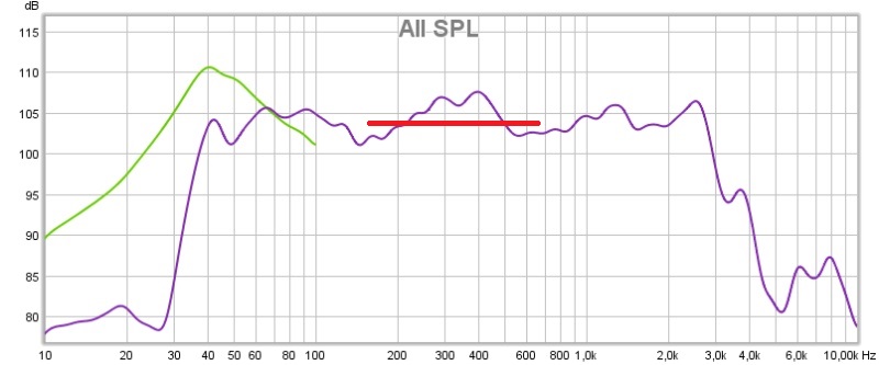

    Hvordan ser målingene ut når du sette målemic'en 5mm fra bass elementet og kant i kant med hornet? dvs målinger på lavere volum, mindre påvirkning av rommet og kassen?
    Jeg målet relativt flatt og "på papiret" perfekt nært elementet og hornet, men 1 meter fra er et helvte... Dvs kassen, plasseringe i rommet og rommet og ikke mist målemikrofonens plassering har mye å si.
    trosse1
    22.02.2012
    2.690
    2.439
    75
    Opplever akkurat det samme som deg mkclassic.
    Setter du mikken 5cm fra senter bass måler det superb, problemet med målingen er jo at du da bare måler kun elementet,en målin som ikke er interessant da en senere ved 1meters avstand eller mer får totalen av bassporter,elemet, kasse og andre refleksjoner i em smale-
    Den mest riktige måling av kassen,porter og kasse får man ved måling 0,5-1 meter i fra mener og tror jeg.
    Et problem ved riktig måling Onken opp mot horn er jo senteravstanden mellom elementene som er hele 0,5 meter.
    Da snakker jeg om nivåmåling/db/integrering- en mest mulig riktig måling her vil jo være langt ut i rommet og de får man med mye annet rart i lydbildet.

    Ta med kassene ut. Legg de på bakveggen så elementene peker rett opp og mål der.
    Du må få kassene til måle riktig. Rommet må du ta senere.
    Litt tunge men det går nok.
