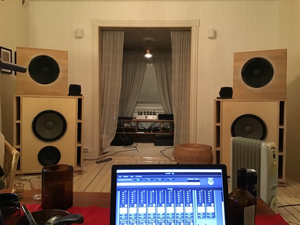

    Air, supert fint bygg:))
    er ikke helt enig i vurderingen av de to Altec elementer, har testet de to elementer opp mot hverandre i vinter og begge gir tilstrekkelig og stor bass i dette kabinettet, opplever ikke bruker en Accuphase med dempe faktor mulighet.
    Klangen i 416 er lysere, noe som gjør deling til horn enklere.

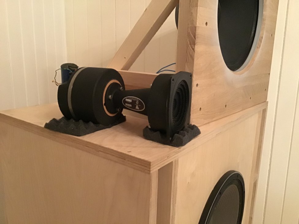

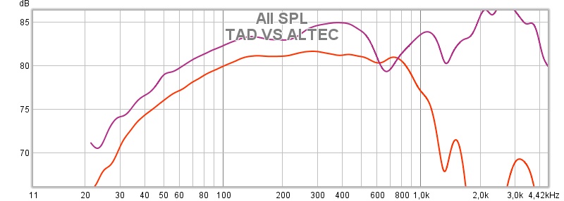

    Har også tenkt tanken på et større horn med en driver som kan deles lengre ned, Altec elementene har et stort søkk 600-700 noe som gjør det vrient delt mot en TAD driver som deles på 650,kanskje best på 700 i radial, men å velge bort 4001 driveren ønsker jeg ikke.
    her ser du en simulering av 416 tatt ute i fri luft, stort søkk i delepunkt, rød simulering et TAD element til sammenligning.

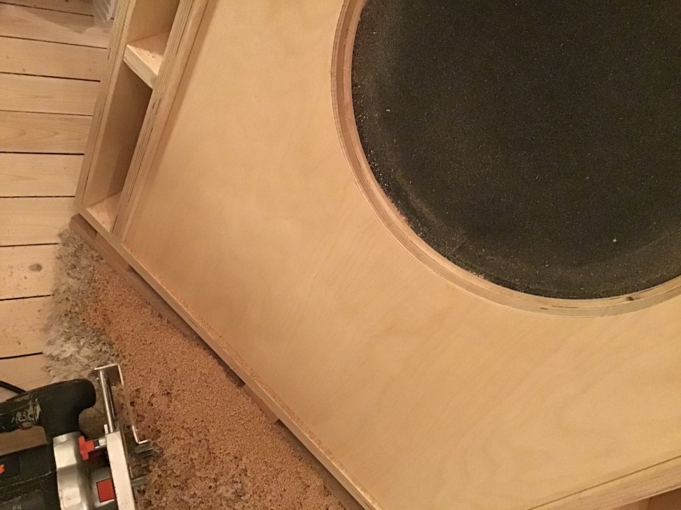

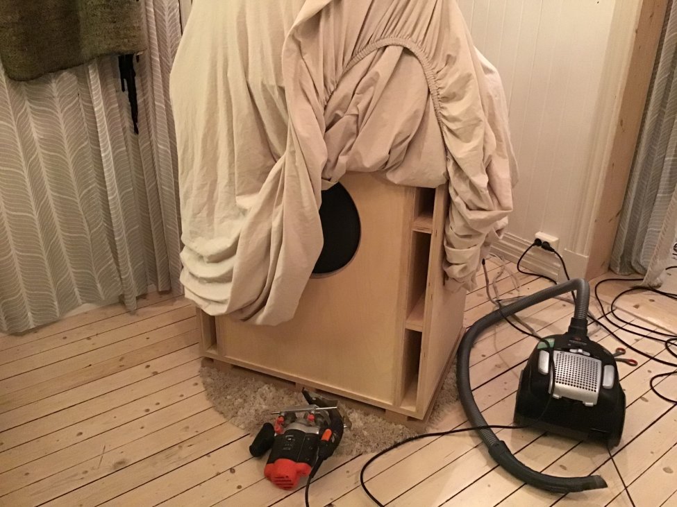

    Når man har en alene kveld gjelder det å få unna idiotiske påfunn.
    Har lenge grublet på å teste Tad 1603 i kabinettet, greiene er for tungt å dra ut og Tad krever frontmontering og større hull.
    Da tjuv låner en bare det ny vaskede stretch lakenet til mor, lager seg et telt i stua og setter seg i sveetspott med håndfresen.
    Funket utmerket;)

    Det ser jo flott ut. Jeg har gjort samme øvelse, men i andre sammenhenger tidligere. Jeg vil tillate meg å gjøre oppmerksom på at min og fruens definisjon at «det funka jo helt glimrende» ikke var sammenfallende ;) Det kan virke som om jeg hadde oversett ei sagflis eller to før jeg erklærte «telt-prinsippet» for en suksess...

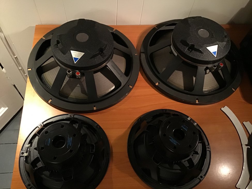

    Siden telt frese modellen fungerte greit ble det enda litt jobb, har lengre vært missfornøyd med 15´opp mot delefrek 800hz, siden TAD ikke krever samme kasse volum som Altec vil jeg prøve en 10´ i en lukket kammer.
    Må bli en Pro greie med høy følsomhet, noen som har anbefalninger på slike drivere med smekk?

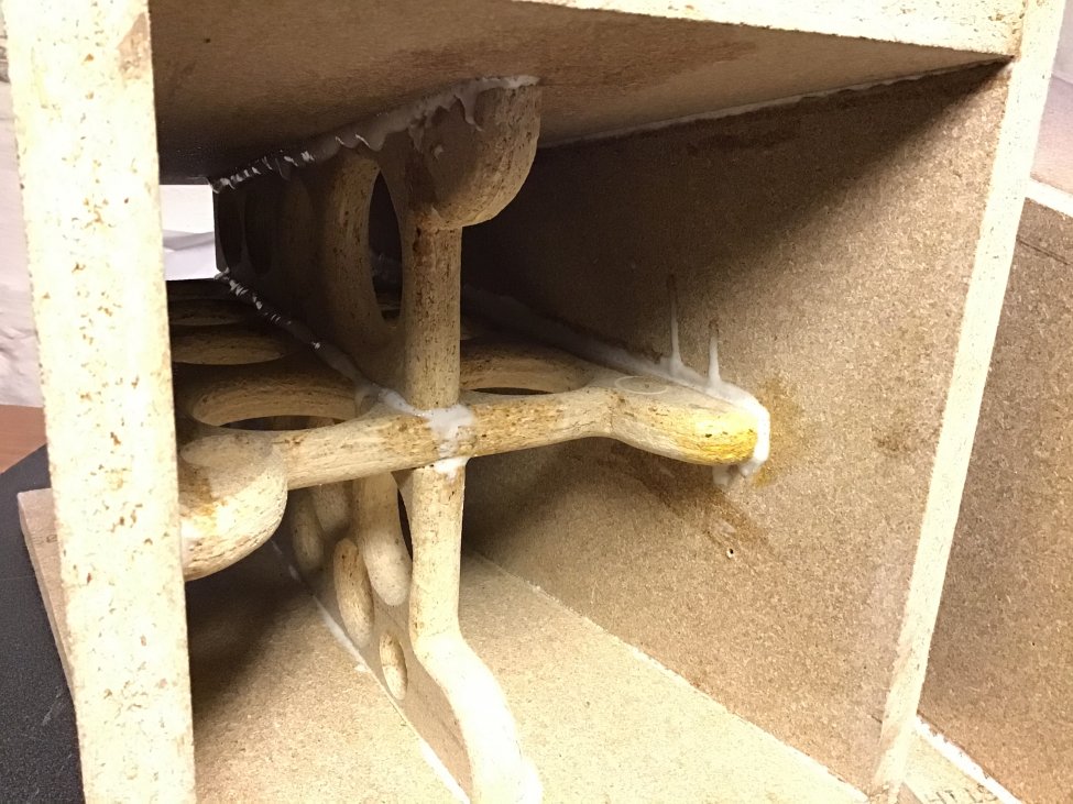

    Problemet er at det blir vrient å bygge en box i boxen pga tidligere avstivninger i Onken.
    Kan en sekk av tykk ulldempematte pyramide/kjegle form festet bak 10" og spiss festet bak på Onken rygg kasse, kan det fungere, vil vel skjerme noe for 15" bølge refleksjoner.

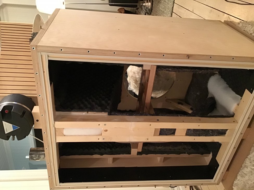

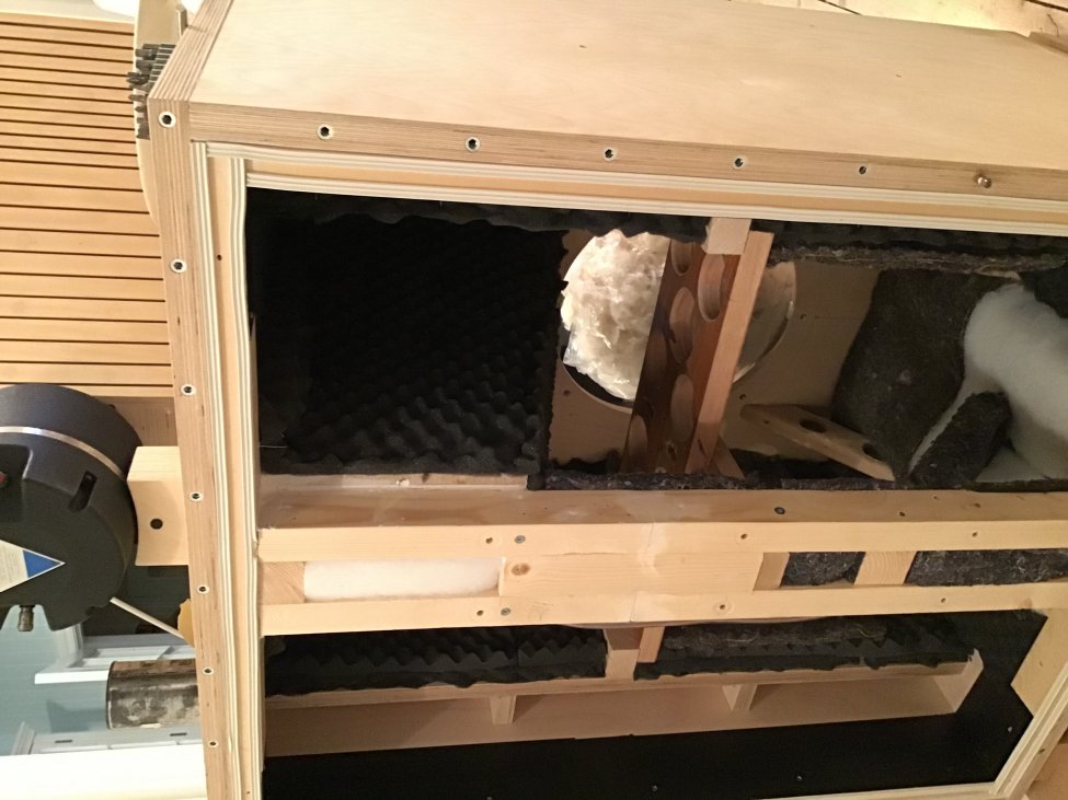

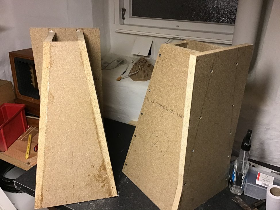

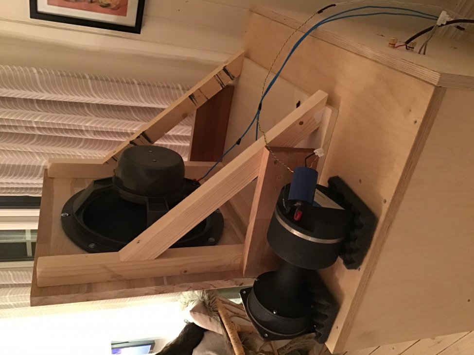

    Slengte sammen et par pyramider av golvspon der 1 vegg er plan og 3 vegger skrår bakover; front mål bredde front 25X28 og ender i 6x16 lengden 55cm
    Noen som kan hinte hva jeg bør gjøre videre, tenkte lage avstivere/kryss som går midt i hele kassen lengde.
    Holder det å fylle kassen så med demping, eller bør det være noe annet også innvendig blyplater ? Kanskje legge blyplater utvendig og så vorte skum utvendig.

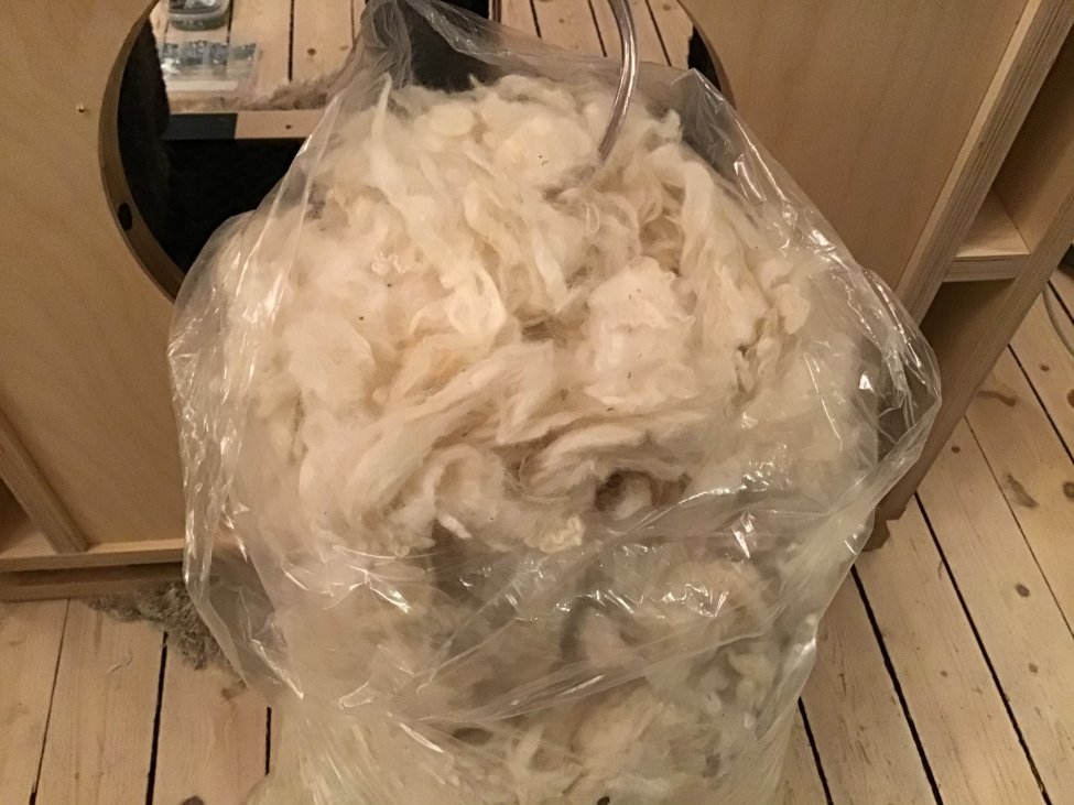

    Men lukket skal vel fylles ganske bra med ull.
    Bergfinn
    22.07.2013
    9.714
    14.678
    Hvor kjøper man ull fra sau?
    På gården?
    Jeg trenger litt til nye kasser.

    Men savnet etter alnico gitarer 200-600hz. savner umiddelbart, kaster 4001 hornet og tenker Altec 604 coax med deling rundt 1500hz og prøver Altec i åpne baffler mot Tad 2001 i Jbl horn 1217-1290 potet horn delt 1500 , dette er ørevennelig god kost definitivt, liker selv om det ser for J ut;)
