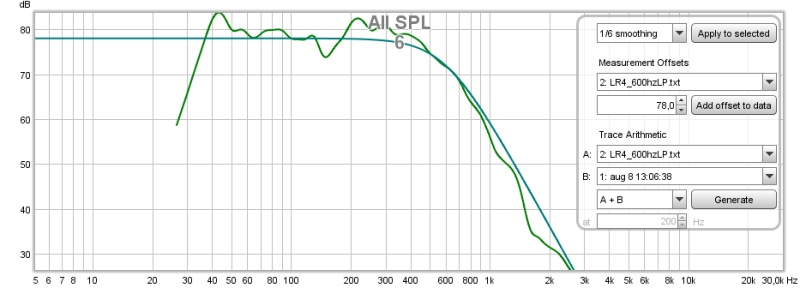

    tok en test av basser med 24db/oct deling 600hz opp mot target- jeg synes avrullingen ser bra ut- er dette innafor?
    Hornet derimot synes jeg ikke stemmer med target- både 12 og 24 - har prøvd med de andre alternativ men 24 (grønn) - ligger nærmest, men det ruller av for bratt ? noe man kan korigere
    oks81

    48dB grønn på hornet ser greit ut. Avviket fra kurven er nermere 25dB nede og vil ha liten betydning.
    Bassene ser greit ut, kan jobbes bittelitt med kanskje? Prøv sette bittelitt slakere steilhet i DSP. Er 36dB et alternativ? Jeg husker ikke i farta..

    ok, så kurven trenger ikke følge target helt ned-
    når det gjelder basser er det jo litt vrient å vite hvor man legger target kurven- trekker jeg den opp 5 db vil den jo følge target , jeg har som du ser lagt den midt i målingen, vet ikke om det er rett

    ved å flytte target 2 db ned ser det straks mye bedre ut, spørsmålet er om det er riktig plassert

    Nei trenger ikke følge target helt i kjelleren.
    Prøv å spille noen låter med det du har satt opp ovenfor :)
    Både tynn 80-talls rock, og gjerne moderne bassfeit listepop. Begge deler skal være innafor og låte noenlunde bra.
    Det er ikke helt enkelt på bass da en fort har litt dipper og peaker.
    Å legge target midt på målingen er det jeg pleier gjøre også.

    Har fiklet litt
    Eq 1- frec 44 . Gain - 2. Q1 High Shelf
    Eq 2 -frec 200. Gain -1 Q 0,5 Peak
    EQ3 - frec 310. Gain -2. Q1. Peak
    Ser ikke så gærent ut

    Tok tipset til Permorten og sveipte over med div forskjellige delay , jeg finner igjen de samme Deley punktene som jeg tidligere har måly med Pink Noyse som de aktuelle Delay punktene.
    Henholdsvis 0,06 og 0,8 som begge gir mest utslag på Pink Noyse.
    Her er målinger av begge Delay punkter i delefekvens 600hz, samtidig har jeg målinger med bassene Inverted.
    Kan noen på strak arm fortelle meg hvor bassene spiller i fase med compdriver ut fra målingene, og hvilken av kurvene som ser best ut.
    De 4 måler opp mot 6db differanse i enkelte frekvenser.

    Det er enklere og tyde målingene hvis en måler litt nærmere, rombidraget blir mindre og en ser mer hva som er drivere og hva som er romrelatert.
    Når en driver med dette vil jeg tatt relativt små steg mht til delay , slik at du kan se hva som skjer når den ene nærmer seg den andre i tidsdomenet. Det er fort gjort å " hoppe over " punktet som er korrekt og havne på " andre siden" av riktig summering.
    Utfra kurven i innlegg 107 er du jo på rett spor, men der kan det se ut som de ikke når helt sammen ?
    Husk med full summering får du 6 db mer fra driverne samlet - kontra hver alene.

    Jeg tror deleflankene sammen med rombidrag gjør dette vanskelig å få 200prosent.
    Ville jobbet mer med deleflankene, bl.a ser på siste målingen din så har du en peak ved 400, deretter detter det veldig brått på bassene dine.
    Det ser og ut som hornet ruller av litt tidlig, og en ender med et søkk i hele delepunktet.
    Med pink noise tidligere har jeg bare justert delay så en får finest mulig summering i delepunktet og latt det være med det.
    Er da i hvertfall ikke ute av fase, det låter ikke helt bra :)
    En ting du kan prøve er å gå ned til 12dB steilhet på filtrene, kanskje det blir litt enklere?
    OBSOBS! Med 12dB filter så fasedreier dette 180 grader. Da må du koble om igjen på bassene for at delay skal stemme med meterstokken.
    Det er kun 24dB og 48dB filtre som ikke fasedreier.

    Jeg er enig med det permorten skriver.
    Om en ser litt på målingen i #107.
    Har satt på noen streker. I dele punktet så ser en krysning mellom bass og horn er nesten ved 650hz.
    Jeg tror du har fase som er riktig, men pga litt dårlige flanker så blir det litt feil likevel.
    En ser krysningspunktet mellom bass og horn er omtrent 9dB nede, men det bør være omtrent 6dB.
    Hornet ruller av litt for tidlig og bassene er noe bratt.
    Jeg kan ikke si nøyaktig hva du skal gjøre, da selv måtte prøvd litt forskjellig på dette.
    Men kanskje følgende hjelper:
    -Sett deling på hornet litt lavere
    -Kjør en "High Shelf" med negativ gain fra ca 200 så du får ned litt av peak, samtidig øke delefrekvens.
    -Kan prøve med 12dB filtre som i forrige inlegg og se hvordan det oppfører seg mot target.

    En ting å huske på er at hornet selv "lager" et brattere enn 4 ordens høypassfilter i nærheten av sitt cutoff ( 300 noe ? hz)
    Dette gjør det i følge Marco Gea umulig å oppnå en ekte 2 eller 3 eller 4 ordens overføringsfunksjon.
    Resultatet vil være summen av det elektriske høypassfilteret ditt og det "akustiske som ligger i hornet".
    Se post syv i siden jeg linker til. ( det er om Tads monitor...Men relevant for ditt bygge har mye felles)

    Har brukt kvelden på måliner.
    Å forandre deleflanker fungerer ikke, slakkere flanker fører til enda dypere fall i delingspunkt.
    Velger å beholde 24 db LR på begge sider.
    De beste målinger får jeg jeg ved å flytte basser til 650 hz deling, og horn ned til 550hz, ved å dra horn noe ned ender krysset på 550 hz.
    Måling ser langt bedre ut, hvor kryss ligger 6B under totalen.
    Spørgesmålet blir, hvem av kurvene spiller i fase- den sorte eller blå?
