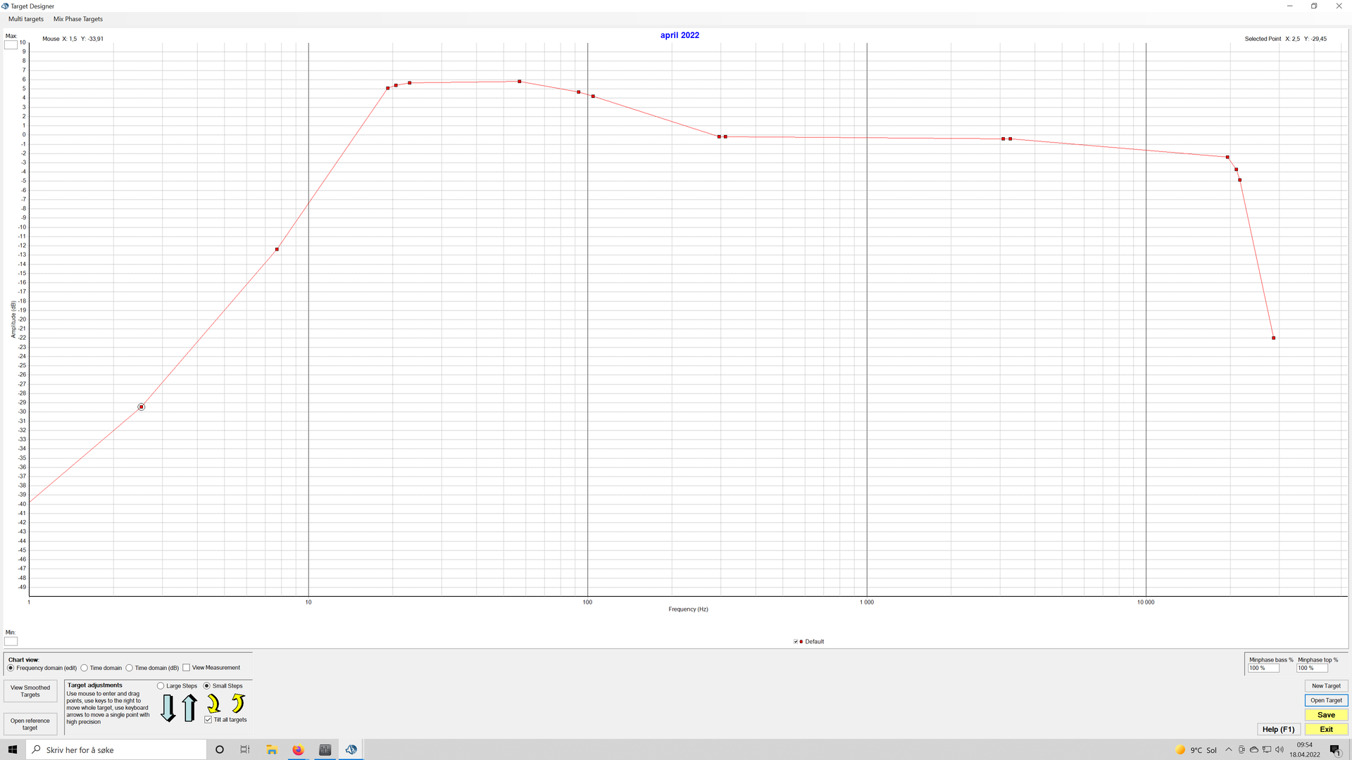

    Ja 1 db/delstrek, det kom fram av det originale bildet, Det er 7 db høydeforskjell på den "hyllen" Det blir tøft og basstungt her men maskere overtonene i bassen. Bassen oppleves da bompy og sinus-en-tone-aktig.
    Det tror jeg også. Verdt et forsøk å la bassen stige jevnt under 100 Hz i stedet for den hylla synes jeg. Det kan muligens gi mer punch i midbass også.
    Nå bruker nok jeg langt mindre tid på anlegget og lytting enn mange andre gjør = jeg har ikke teset så mye.
    Forrige gang jeg testet en flatere kurve - så synes jeg lyden kom for mye "midt i trynet" og at vokaler ble for store. På den annen side - ble det mye mer live-trøkk i feks gitar. Men - jeg er litt allergisk mot å få musikken midt i trynet - det ødelegger for meg litt av illusjonen.
    Generellt så har jeg nok vært flinkere til å få på plass Hardware - enn å optimalisere bruk av AL/target kurve - men det er jo en plan på gang der også! ;-)

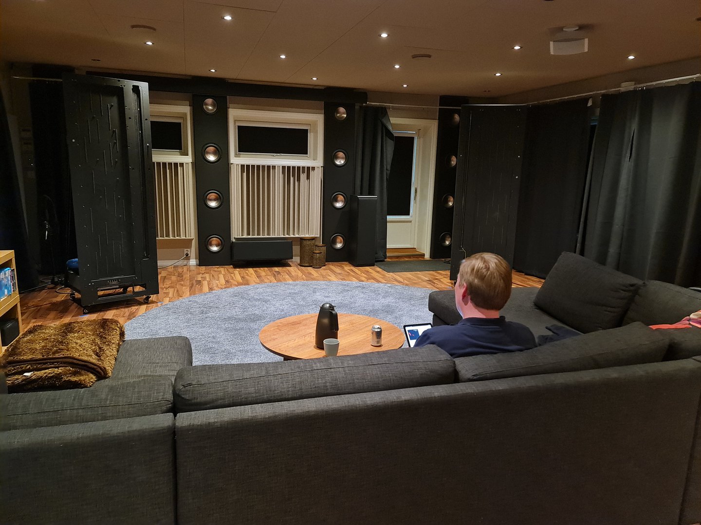

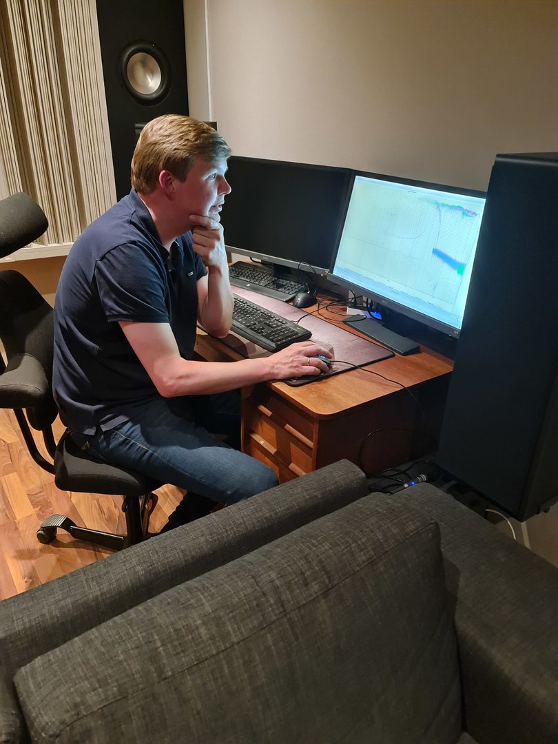

    I går var jeg så heldig å få meg en lytterunde hos Ole Martin. Et oppsett jeg har hatt lenge lyst til å høre, ikke minst pga et gjennomført DBA. Jeg er egentlig litt utafor min komfortsone når jeg nærmest inviterer meg selv til fremmede, men jeg ble tatt i mot av en hyggelig og kunnskapsrik kar.
    Lytterommet til OMF er stort, større enn jeg jeg hadde sett for meg, med over 50kvadrat. Bare det å høre musikk fra et større rom synes jeg er fantastisk. Får meg til å tenke på å ofre garasjen min, som er samme størrelse. Den er så full i Mdf støv at min kone vil ikke savne den🤣
    Jeg har egentlig ikke så veldig lyst til nærmest anmelde lyden til OMF, da det finnes folk som er flinkere til å plukke velvalgte ord som beskriver lyden, bedre en meg. Men litt skal jeg skrive😀
    Jeg lot meg virkelig underholde av den enorme lydscenen. Av og til føltes rommet som det var uendelig stort. Alle musikere/instrumenter fikk god plass med masse luft rundt seg. Fin dybde i lydbilde, men av og til kanskje litt for mye. Roger Waters med Q sound fikk virkelig leve fritt her😀
    DBA systemet var det jeg kanskje var mest spent på. Bassen var bra og artikulert/kontant. Nesten som jeg ønsket at den levde litt mere i rommet. Men det tror jeg er mest fordi det var litt uvant.
    Jeg har prøvd å ikke la meg påvirke av hva @The Shy skrev. Men som Ole Martin sa til meg, vi blir sittende å høre på hans kurve, ikke nødvendigvis hans oppsett. Jeg er glad i rock og savnet litt mere liv og dynamikk i midtbassen. Kanskje også litt mere struktur i bassen. Ble litt for høflig og fint. Jeg tror det handler om hvilken musikk en hører på. Tror hvis OMF hadde hørt mye på 70-talls rock ville han valg en annen kurve.
    Det jeg tar med meg videre er opplevelsen hos Ole Marin. Jeg lot meg virkelig underholde, og har latt meg inspirere til fortsettelsen i dette litt rare hifi universet. Jeg er heller ikke skremt av å spille musikk fra en datamaskin og droppe pre. Tusen takk for meg og for en hyggelig kveld, og du er hjertelig velkommen til meg en gang du er på Haugesund.

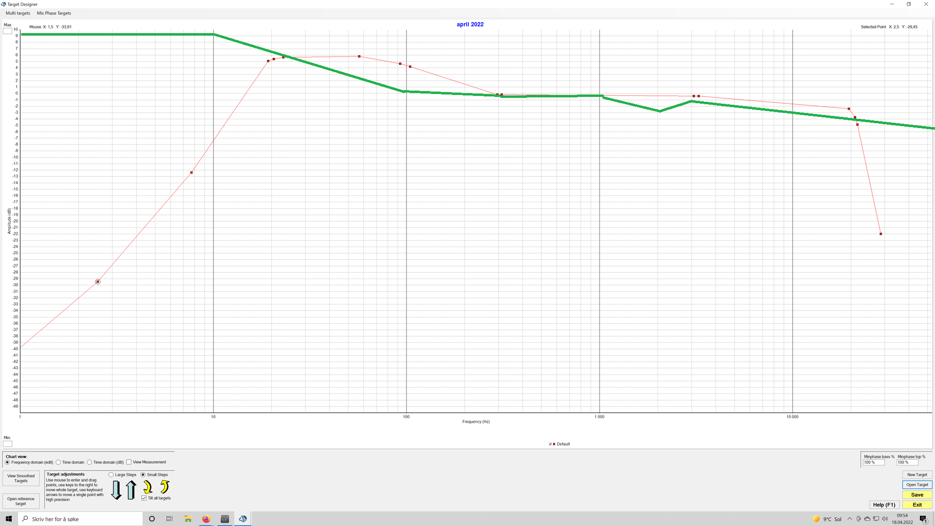

    Den er litt gammel, ikke store endringen - men dette er den som ble spilt på fredag og i går.
    Vis vedlegget 810470
    Er det noen som har innspill på hva jeg kan gjøre med target kurven - får å trekke lyden litt i retningen til tilbakemeldingen som ble gitt?
    S
    Syncrolux
    Dette er omtrent min egen target i grønt tegnet oppå din. Låter punchy og stort synes jeg.

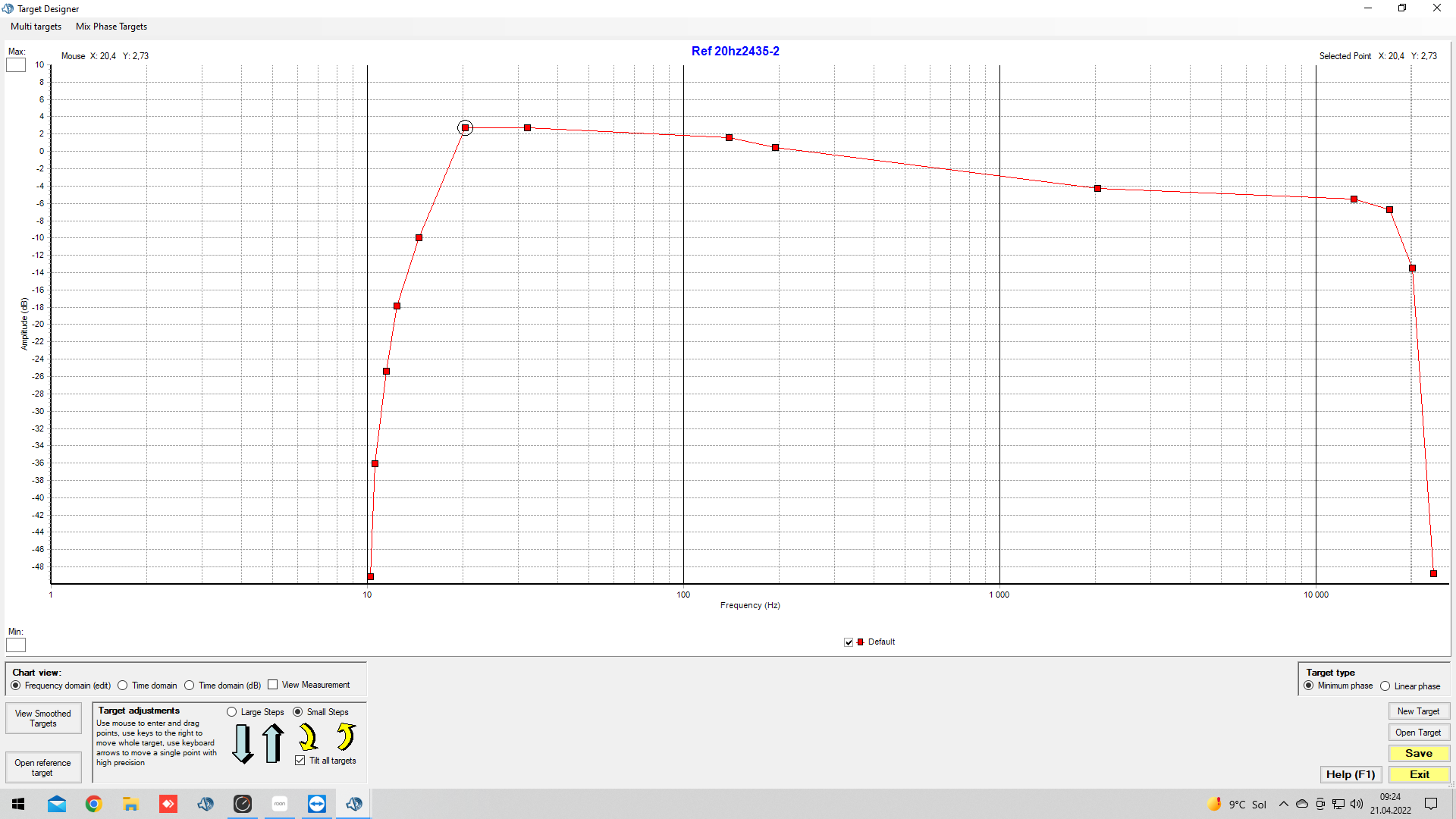

    Her er den jeg bruker i en eller annen form...
    Litt etter hvilket oppsett jeg kjører så justeres en db og to

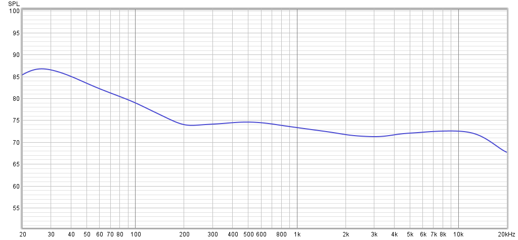

    Min gjeldende target vist under. Sykt med smekk i midbassen her synes jeg. For nye lesere så er det vel greit å nevne jeg på en måte har lightversjonen av OMF sitt anlegg. Det er Magnepan, DBA, Hypex nCore, aktiv deling, DSP og rom med diffusorer hos oss begge. OMF sitt oppsett har vært en stor inspirasjon for det jeg har endt opp med selv må jeg vel si! Selv om OMF har grommere Maggies (20.7 vs 3,7) og større DBA, har jeg gått et hakk lengre siden mitt er et 7.1.4 surround oppsett.
    Anyway - min target, basert på en smoothet måling. Se bort fra søkket rundt 200. Delefrekvenser hos meg er 100/500/4000 Hz. Jeg har visst litt mer bass enn jeg mente jeg hadde… hehe.
