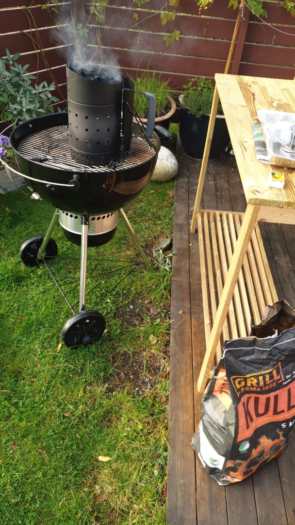

    Flott bygd!! Fint å å utvide grillsesongen!
    En monster grill du har!! Er den styrt av FIR filtre? :)
    Jeg gjorde forsøk på helgrille 2kg Entrecote forrige helg.
    Det gikk faktisk bra :)
    Ikke så fancy grill som du har, og er litt mer styr med kullgrill.
    Men vekker litt av huleboerinnstinktet! :)

    @OMF
    ** Poke i sia**
    Grill ?? Er ikke det en ovn ? :devilish:
    Eller er det mulighet for og fylle på pellets på sia ? :p
    Vis vedlegget 757431
    Mye styr med kull og langt lettere med gass men når en først er klar for å styre med det så er kull fort det beste. Modifiserte min støpejernsgassgrill til å også bruke lavastein for å komme litt nærmere en kullgrill. Med store flater og forskjellige soner har en gassgrill også fordeler.

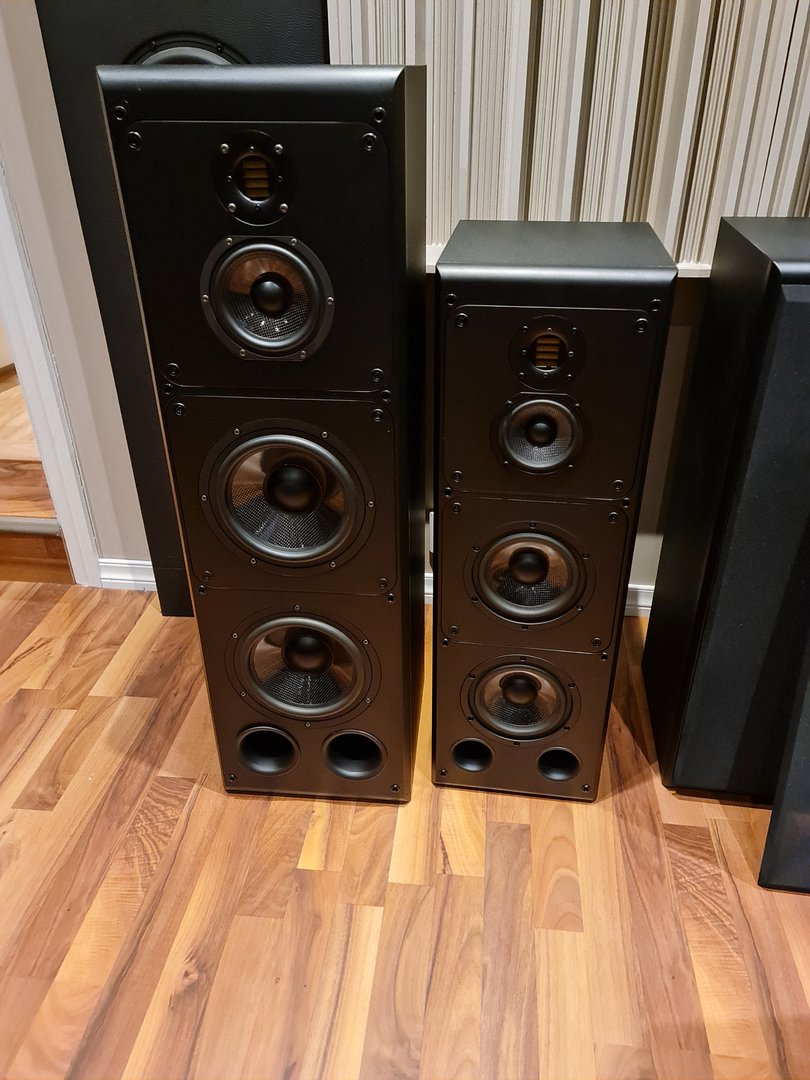

    Jeg har jo Adam sin GTC serie - og det er jo greit når man leser om det at 88 er litt større enn 77, men i virkeligheten er den jo omtrent dobbelt så stor!

    Ganske råflott å ha en DAD AX24 som mic-preamp... :)
    Den er vel ikke verdt så mye lengre, også er jeg glad i den - og mic preampen er ekstremt bra!
    Det er vel ikke sikkert at klokken i DAD er bedre enn klokken i Lynx AES 16....Jeg vet forsåvidt at klokke ikke har all verden å si (trolig ingen ting), men jeg er vel litt på jakt etter en "nyere" master clock med bedre data. Men det haster ikke.

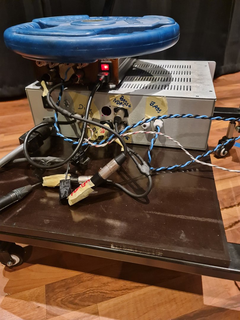

    Da har jeg omsider fått gjort en oppgradering som har stått på blokken siden i fjor sommer.
    Mine aktivt delte Magnepan 20.7 drives av 3 stk Hypex NC400 med hver sin strømforsyning. I fjor sommer kjøpte jeg er sett monoblokker, hvor hver inneholdt 2 NC400 moduler og 1 stk power. Jeg hadde lyst til å prøve brokobling igjen. Har prøvd det en gang før, men da med høyttalere sonm hadde 25db høyere følsomhet - da var det ingen suksess. I tillegg kunne jeg tenke meg litt mer gain i kjeden, da det er et par låter innimellom jeg kunne tenke meg å dra på enda litt mer (Jada jeg vet det finnes lettere måter enn å brokoble amper).
    Så da lot jeg de nye blokkene drive mellomtonen (brokoblet med enkelt power), så brokoblet jeg 2 av modulene i eksisterende chassis til å drive bassen (brokoblet med 2 x power), mens diskanten fortsatt kun ble drevet av en modul.
    Førsteinntrykket var faktisk ganske betydelig økt "punch" i bassen og mer ro. Men så har jeg ikke fått ny korreksjon til å virke ennå (kun justert nivå på lydkortet så langt) - så trenger mer tid, men dette virker å være en liten suksess.

    Herlig kabelkaos :)
    Regner med du husket å dempe 6 dB ifm brokobling?
    S
    Syncrolux
    En ting jeg har oppdaget med Magnepan er at man aldri får nok effekt. Per nå har jeg 500W på både bass og mellomtone, med delefrekvenser 100 og 500 Hz. Diskanten får 400W å kose seg med fra 4 kHz.
    26.396
    32.287
    Jeg hadde nesten det dobbelte på 3.7i uten at jeg følte kraftoverskuddet "blomstre"...
