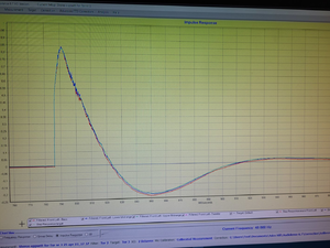

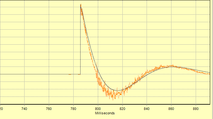

    The Shy
    10.04.2017
    13.417
    22.700
    Langesund
    Jeg tror forøvrig du ligger på en god andreplasser … av alt jeg har sett, og selv om begge er ytelser utenfor hva jeg har hørt selv, så er jeg ganske trygg på at dere begge har dette så på stell at lydforskjellene dere har skyldes helt andre ting.
    God andreplass lissom.....nå var du partisk?;)
    Hva er dårligere med denne? Den følger jo target såpass at du nesten ikke ser den.
    Denne er for øvrig gammel og har noe rufts der den krysser 800ms linjen . Den etter nye mellomtoner er bedre der.
    Ser også at den SR du simulerte for OMF og den du simulerte for meg en stund tilbake, har et 100% vertikalt forløp på target. Det jeg får fram har en avbøyning mot toppen - hvorfor?
    Bx
    04.08.2005
    9.462
    4.904
    Ja, det var nok en lavfrekvensbias i påstanden min. Jeg tror OMF har en renere inngang, men du har jo en ekstremt ren utklinging. Så jeg må vel ta det tilbake.
    Hvorfor din lener seg? Jeg vet ikke. Bruker du noen prosent linfase i toppen, kanskje? Rett opp får man kun med minfase target. Jeg kan evt ta en kikke på en ny måling du sender meg...
    tofter
    21.02.2006
    733
    526
    OMF sin respons krysser null aksen etter rundt 15ms mens The Shy sin etter ca 40ms. Antar dette henger sammen med decay i bunn?
    Bx
    04.08.2005
    9.462
    4.904
    Tror helst det skyldes at Shy sitt anlegg spiller lavere i frekvens. Jo lavere anlegget går, jo lengre tid tar det før step-responsen returnerer.
    The Shy
    10.04.2017
    13.417
    22.700
    Langesund
    Er sendt på en e-mail jeg hadde.
    Reaksjoner: Bx
