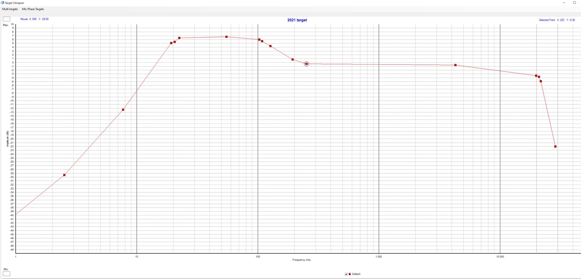

    Hei OMF, du deler for høyt i bassen. Halver delefrekvensen fra 150 til ca 75Hz og "mid-bass kicket" kommer tilbake. Skulle være enkelt å utprøve med din digitale deling.

    Jeg tror lydbildet som Shy beskrev i stor grad kan forklares med frekvensresponsen hos omf. Den har han valgt selv. Han burde vite hva det går i.
    Min erfaring er at mange elementer (Linjekilder) på alle måter er uovertruffen i dypbassen. Oppover i midbass og øvre bass kan det også låte svært bra, men da helst på symfonisk og akustisk musikk. Men akkurat dette "sparket" i midbassen, som er viktig for bl.a. rock, blues, pop og elektronisk musikk, der blir det bedre med et "mindre" element, eventuelt horn.
    Jeg hadde Magnepan 3.6 i flere år. De låt skuffende tamt i original versjon. Delefilteret var syndebukken. Med aktiv deling ble bassen svært så sprelsk og spenstig. Spilte så bra i bassen at jeg solgte min 2 aktive Audio Physic subwooferere. Med 20.7 som er en push-pull, burde midbass potentsialet være enda bedre.
    Jeg har veldig lyst til å høres noen flere oppsett - spesielt Shy sitt.
    For å si litt om motivasjon til det - jeg ser vel ikke noe i Shy sitt oppsett som jeg ikke er i stand til å "kopiere" her hos meg. Så hvis jeg setter meg ned og får en bedre musikkopplevelse hos ham - så er det egentlig et lite kinderegg. Jeg vet hvilken tilnærming han har, jeg skjønner systemet hans, vi har samme tilnærming - og vi har mye av det samme utstyret og ikke minst slipper jeg å ringe banken for å låne penger til en eller annen form for kommersiell high-end løsning.
    Hvis jeg skal gli over i synseland - så er jeg litt usikker på om jeg vil endre kurs. Dette er jo synsing når vi snakker om anlegg jeg ikke en gang har hørt, men blant de som er hos meg på lyttebesøk - så er det ganske enkelt å merke om de er opptatt av det samme som meg. Og jeg har jo såpass erfaring at jeg vet hva anlegget mitt gjør bra, og hvis det ikke skaper litt entusiasme hos de som lytter - så er det ikke noe feil med det, men det indikerer at vi ikke jakter samme mål.
