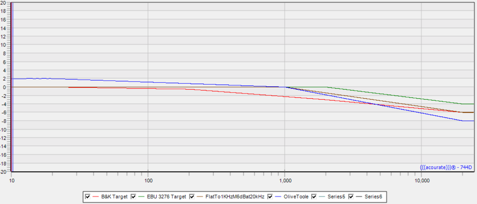

    Ang targetkurven din - hva er grunnen til at du skjærer av under 20 Hz og over 20 kHz?
    Det er 1db mellom linjene på grafen - så det er ikke det helt store kuttet med 10db/oktav fra 20 Hz og ned - som nok er omtrent romresponsen.
    Det er i grunn samme tanke i andre enden også. Nå husker jeg ikke i farten eksakt hvordan dette var, men det er jo ikke diskanten hos meg som har lavest følsomhet - så det ligger en god del dB demping i filteret, og jeg ønsker i grunn bare en rolig avrulling over 20 kHz. Igjen - jeg brude kanskje tatt bilde av den avrundende kurven som faktisk er det som ligger til grunn for korreksjonen.

    Ble litt nysgjerrig på at du skriver et av forbedringsområdene dine er litt friskere/ mer energisk lyd. Hvordan opplever du dine Maggies på dette sammenlignet med passiv drift av dem? Jeg har bare hørt dem med passiv drift, og har virkelig likt det jeg har hørt, men akkurat dette med «litt friskere/ mer energisk lyd» dekker godt det som er utfordringen med Maggies (i for hold til mine lydpreferanser).
    Jeg har alltid hatt en preferanse for en lyd som er preget av ro, sort bakgrunn, thight, presis - og det har jeg gjerne oppnådd med demping av refleksjoner, myk avkobling av komponterter, aktiv deling, høy dempingsfaktor - hele tiden slik at det den eneste lyden er den som er på kilden. Dette i motsetning til oppsett som står i livlige rom, oppsett med lav dempingsfaktor eller andre faktorer som spiller inn.
    Jeg synes Magnepan dro lyden i den retningen - noe jeg ønsket. Men de gjorde det på en måte som samtidige skapte mer atmosfære - pose og sekk der altså.
    Jeg har vel aldri hørt noen andre Magnepan enn mine egne, men med passiv deling og hvis man da forer de med (Her må jeg trå forsiktig mtp på den andre tråden) en litt varm/bredpenslet kilde og forsterker med dårlig kontroll så tror jeg nok det blir noe helt annet enn det jeg er på jakt etter. (Omtrent like thight som 80 talls Volvo 240 med rattpels, slitte styrestag og dårlige dempere).
    Men resultatet av greia mi er at det kan låte litt tørt/behersket - så da er utfordringene å få ut litt mer klang i rommet. Slik sett låter feks live opptak veldig bra hos meg - fordi de har en del klang/live i innspillingen.
    En flatere kurve som Bx antyder er nok en god start.

    Jeg er veldig enig i at man kommer til et punkt hvor man må ta et valg på hvilke spatiale kvaliteter man ønsker å ha. Jeg har mistenkt en stund at jeg personlig foretrekker en stor, luftig og omsluttende lydscene framfor pinpoint nøyaktighet og konsentrert lydkule som kjennes på huden. Det er mulig at slike preferanser vil variere basert på størrelse på rom og type musikk som spilles også, ikke bare fra individ til individ, men jeg har etter hvert innsett at jeg liker å drukne i musikken mer enn jeg liker å bli slått ihjel av den - selv om jeg ser sjarmen i begge deler.
    For min del var denne opplevelsen viktig fordi jeg helt glemte bort tid og sted og alt som har med akustikk, targetkurver, betoninger og andre irritasjonsmomenter - jeg bare lukket øynene og "så" konserten/eventet foran meg. Opplevelsen tok kontroll over hjernen, for å si det slik. Det skjer ikke hvis man er flere som prater, bytter seter, diskuterer osv. Man trenger ro for å finne ro.
    Jeg synes også han treffer godt på forbedringsområder – jeg har vel selv 3 områder jeg prøver å bedre:
    • Bedre definisjon/«luft rundt»/nerve i stemmer
    • Mer punch i mellombassen
    • Litt friskere/mer energisk lyd
    Dette er ikke et innspill som handler om forbedring, det er et nysgjerrig spørsmål;
    Hva skjer om du starter med flatere kurve fra start og heller knekker av litt tidligere, litt som en av disse;

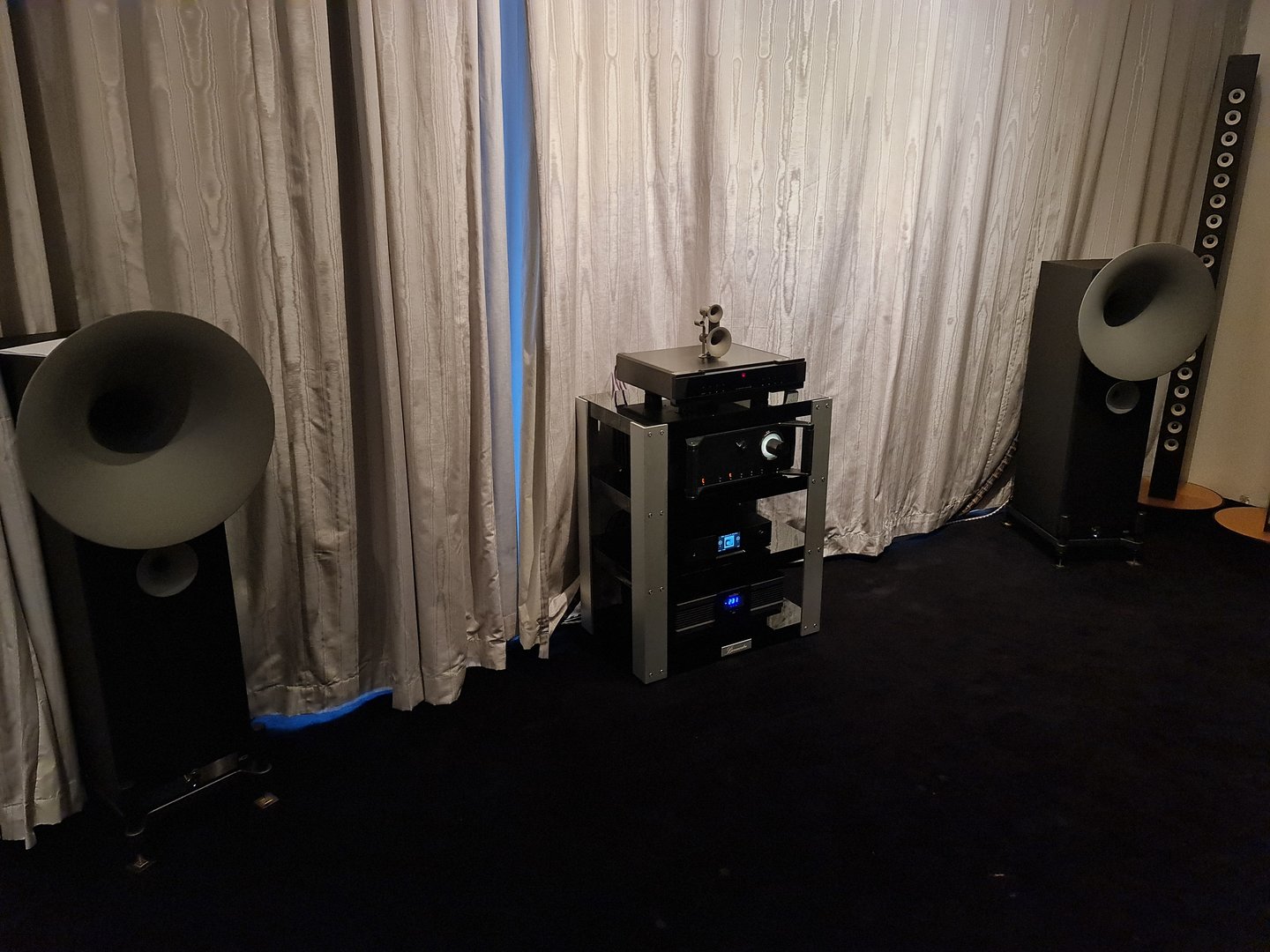

    Også hørte jeg for første gang på ganske lenge andre oppsett. Hadde en jobbtur i Oslo og tok en tur innom OHFC. Ble utrolig godt tatt i mot, og fikk spille litt musikk alene nede i high-end rommet. Synes det spilte godt!

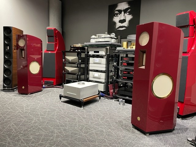

    Så tok jeg faktisk turen ut til Asker også og ble nesten målløs hos Mala Audio. Her er det så mye fett utstyr at man mister helt oversikt - det er vel 3-5 ganger så mye tung hifi utstilt som hos OHFC. Igjen ble jeg veldig godt mottatt og fikk høre på 2 store rigger - vinyl på Soundspace og digitalt på Børresen.
    god lyd her også selvsagt!
