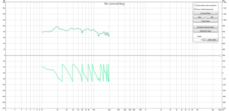

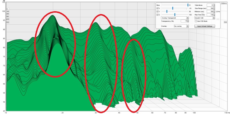

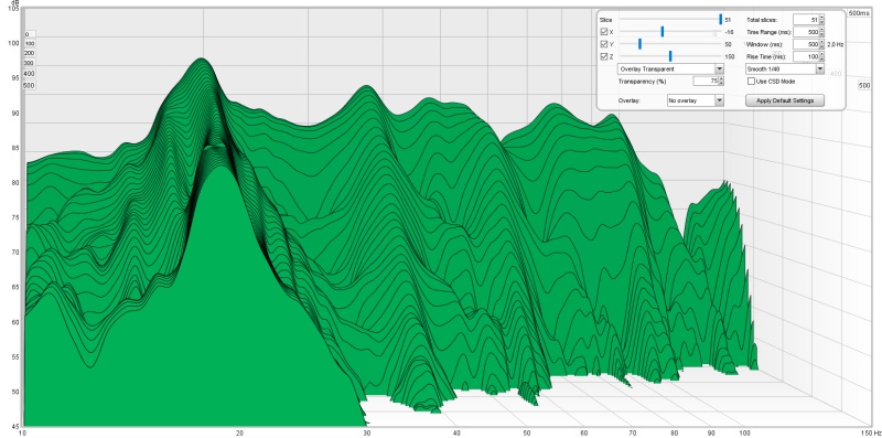

    Ny runde med litt matnyttig arbeid!
    Har fått koblet opp loopback på interfacen, slik at jeg kunne kjøre målinger med tidsreferanse.
    Plasserte målemicen ca 60 cm foran en av baksølylene, og justerte til jeg fikk likt delay fra forre og bakre array.
    Også gjorde jeg en del målinger til....
    Det jeg synes er vanskelig er at det er lite konsistens i målingene, men når jeg gav meg i dag - så er sluttresultat som under.
    På vannfallet - så ser man tydelig at det er en resonans ved 18,5Hz, som dukker opp igjen på 37Hz og på 55Hz.
    Jeg spilte da av 18,5Hz med tonegeneratoren, og det er vinduene som blafrer.....så hvordan får vi dempet de store vinduene....?
    OMF
    OMF
    Vis vedlegget 418848
    Vis vedlegget 418849
    Lett, du setter inn skikkelige vinduer som ikke vibrerer.
    Har det samme problemet selv i stua og i kjelleren, så vindubytte står på planen.
    Jeg trodde at DBA ikke trigget stående bølger i rommet, har jeg missforstått?
    Hvis ikke DBA fikser dette, fungerer i alle fall Helmholtz resonatorer :)
    OMF
    26.02.2002
    16.632
    10.098
    Det er ikke så mye DBA får gjort med dette.
    Trykkbølgen passerer vinduene før den bli kanselert - også står vinduene og blafrer etterpå.
    OMF
    TrompetN
    04.03.2004
    8.699
    7.009
    Kult kult kult!:)
    Synes 18hz virker som en litt for lav resonansfrekvens på vinduer OMF. Sikker på at det stemmer? I så fall vil du kunne endre ressonansfrekvensen ved å tilføre masse eller stivhet ved å sette noe litt tungt inntil glasset. 18hz kan være selve veggkonstruksjonressonansen. Noe som også kan få vinduene til å blafre. Er bassene frakoblet veggkonstruksjonen?
    Hadde vært interessant å se et vannfall med og uten bakbølge. Har du det liggende?
    Generer 18hzen når du spiller musikk?
    OMF

    Ja - målingene avviker en del fra "ideell teori".
    Vinduene er på høyre side. (Det er flere vinduer også, men de er mindre, og har trolig en annen frekvens).
    Pr i dag så så er bakveggen med, fasevendt og forsinket. Jeg får best resultat med samme gain foran og bak - slik det er nå.
    Jeg har nok lyst til å prøve å dempe vinduene på en eller annen måte.
    De markerte feltene er eksakt 1x, 2x og 3x av ca 18,5Hz.
    Må lese meg litt opp på resonans, men hvis jeg legger på litt masse, så skal vel egenfrekvensen synke. Det skulle jo ikke være umulig å henge på 10-20-30 kg på glasset med slike sugekopper. Ville jo tro at det skulle senke egenfrekvensen ned til et nivå som ble uproblematisk.
