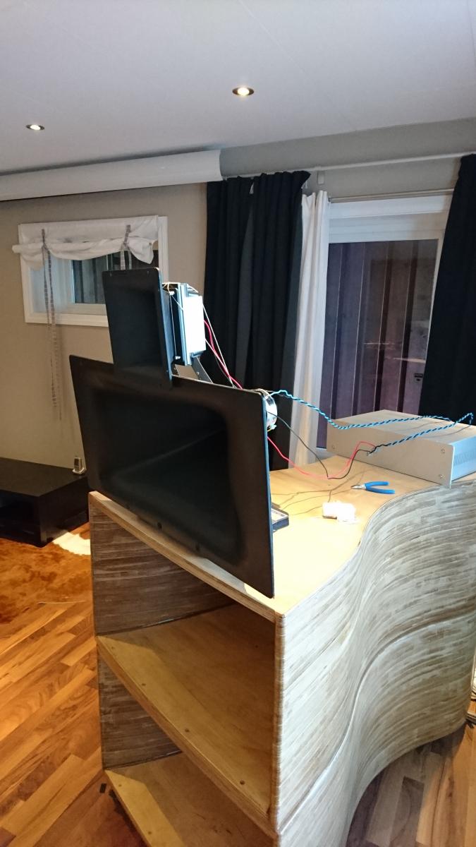

    Da fikk jeg koblet opp i går...
    Er litt forkjøla og reiser bort et par dager nå så skal ikke si noe veldigb astant om dette.
    Dette er da en Mundorf AMT i Beymo horn.
    Delte først på 2Khz, men har nå justert til 5Khz.
    Skal ikke si så mye om dette før jeg får testet litt mer....

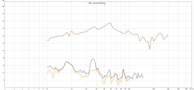

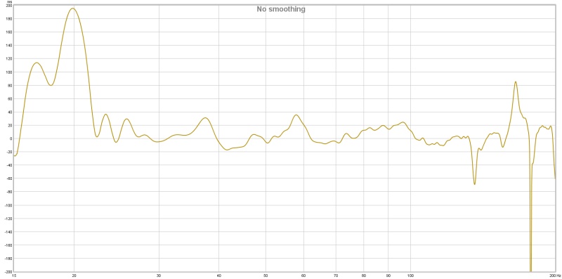

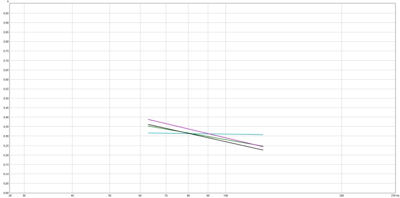

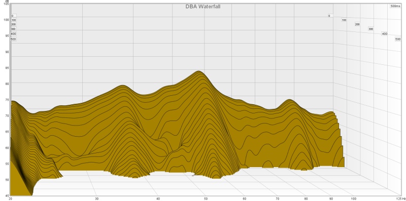

    Ja, da er vi i gang!
    Ting ble litt mer omfattende og komplisert enn tiltenkt, men her er første målinger:
    OMF

    Tja...
    Dette er jo målinger som er gjort i REW direkte, og er uten noen form for EQ eller annen romkorreksjon.
    Det er 4 søyler med 4 elementer foran i rommet og det samme bak.
    Den eneste "justeringen" som er gjort, er gjort på Crown Itech-6000.
    *Jeg har fasevendt signalet inn på den kanalen som driver bassene bak i rommet.
    *Så har jeg lagt inn 1ms delay på fronten og 21 ms på de bak
    *Foran og bak har samme gain
    Målingene er fra toppen:
    *frekvensrespons (også er vel den under fase)
    *Vannfall
    *Frekvensrespons vs forvrengning
    *RT60
    *Også er den siste GD.

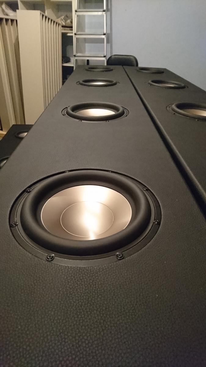

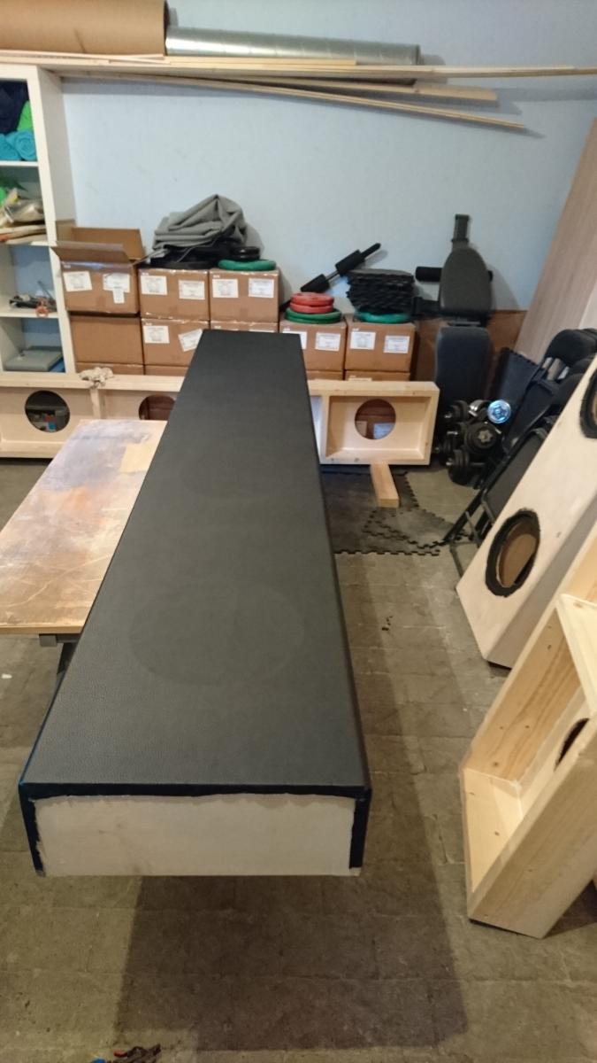

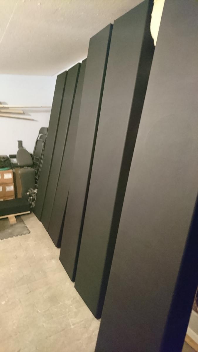

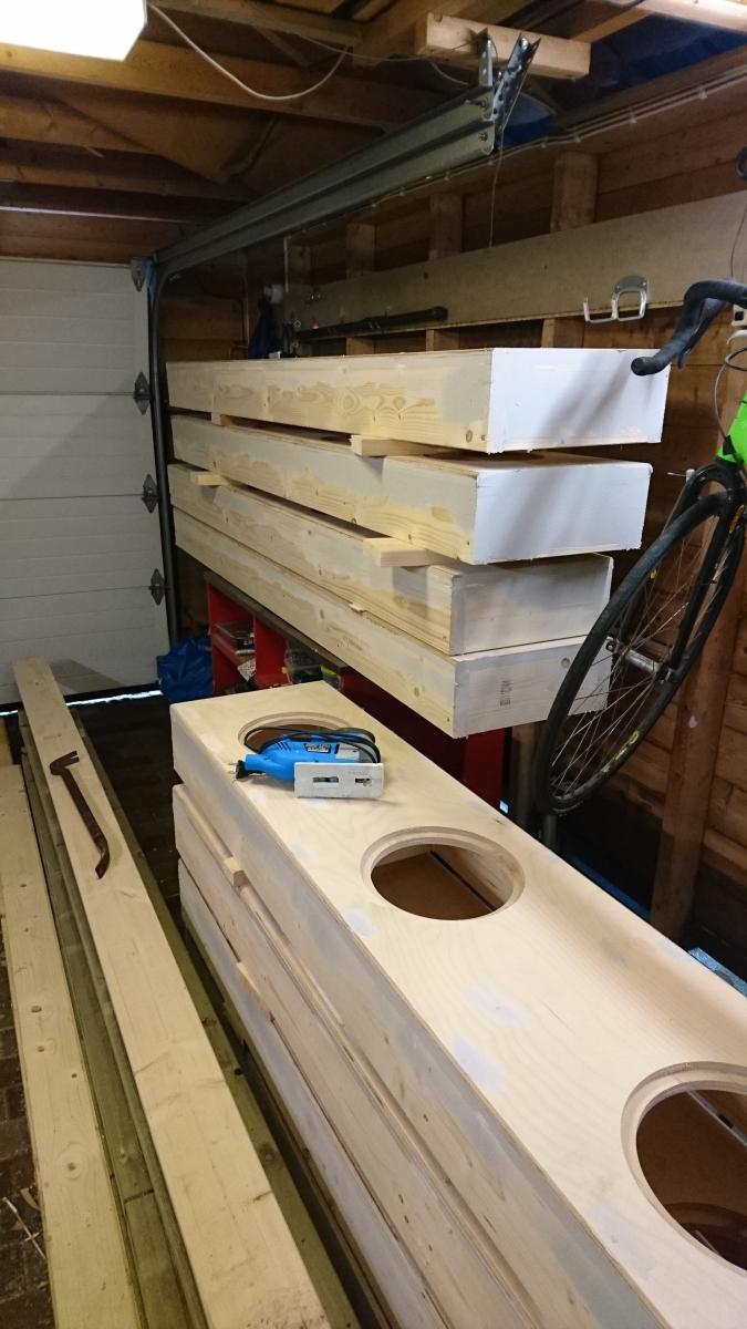

    26.02.2002
    16.632
    10.098
    Noen flere bilder fra byggeprosessem.
    Kassen er bygd med tykkeste kryssfiner baffel, frest fra Trestokken.
    Alle skjøter er limt med Tec7.
    Sideveggene er 6 toms plank. Så er fronten trukket med skinnimitasjon.

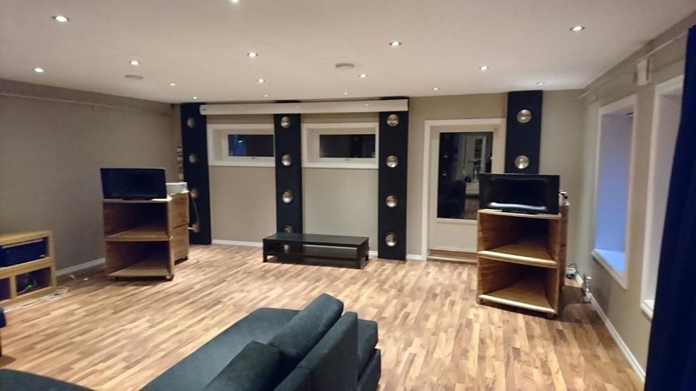

    Bjørn ("Orso")
    03.11.2008
    11.296
    2.904
    Et misunnelsesverdig rom!
    Har du et bilde av bakveggen også? Spent på hvordan det ble seende ut med Modffractal diffusorene.
