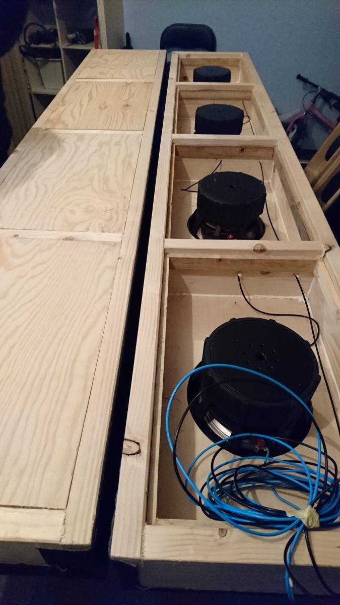

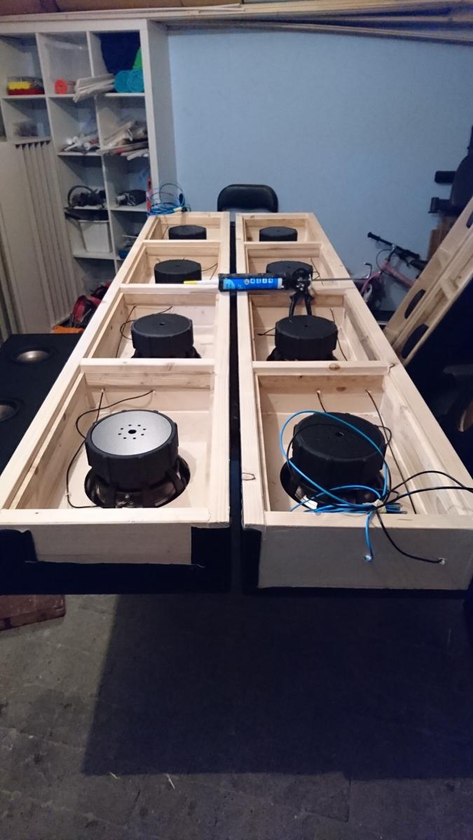

    Jada, kommer bilder av det meste.
    Alle elementene er kablet med 2,5mm2 ledning, og alt er loddet på terminalene.
    Hvert tårn er seriekoblet, også er de fire tårnene koblet i parallell til slutt.
    For å minimere byggehøyden er bakplaten felt inn, og limt fast med Tec 7.
    Det er frest ut spor i bakplaten til ventileringskanaler for lufting av polstykket.
    Har også hatt litt lim på magneten slik at element er limt mot bakplaten.
    Når elementene og bakplaten kom på, så begynte de å bli krevende å håndtere.
    OMF

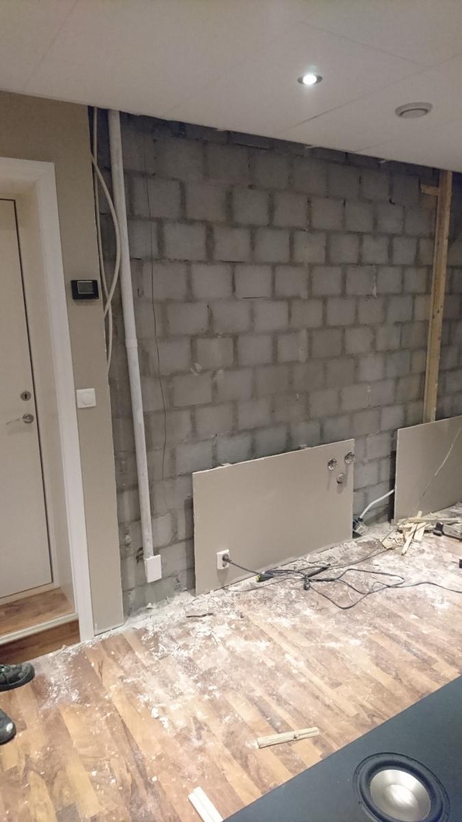

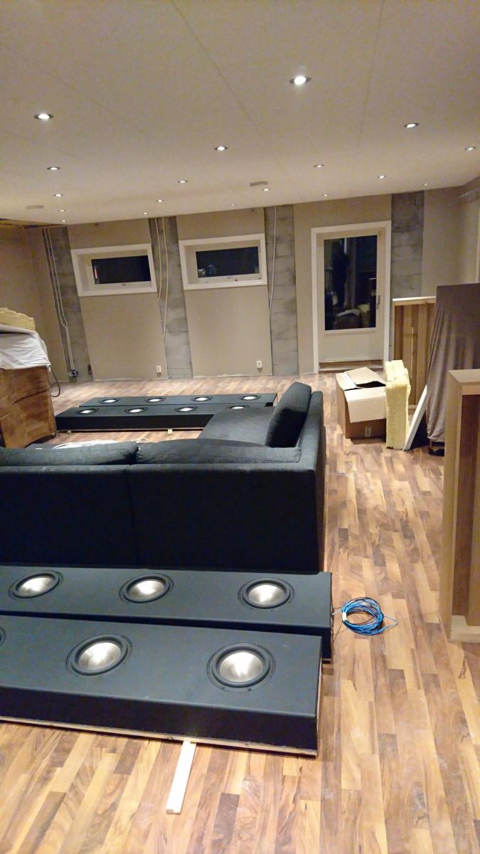

    Noen flere bilder.

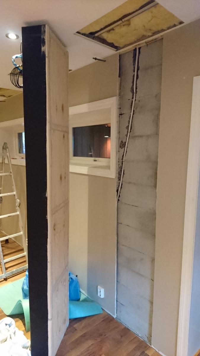

    Jeg ønsket jo at dette skulle gjøre minst mulig ut av seg i rommet - og ville derfor åpne veggene opp for å spare noen centimeter. Det ble jo selvsagt litt ekstra arbeid med flytting/slissing av trekkerør. og sentralstøvsuger. På bakveggen skulle det jo også gjøres plass til diffusorer. Søylene ble festet til lecaveggen med Sica Foamfix. Det ble utrolig bra - og tårnerne virker veldig stive/døde.

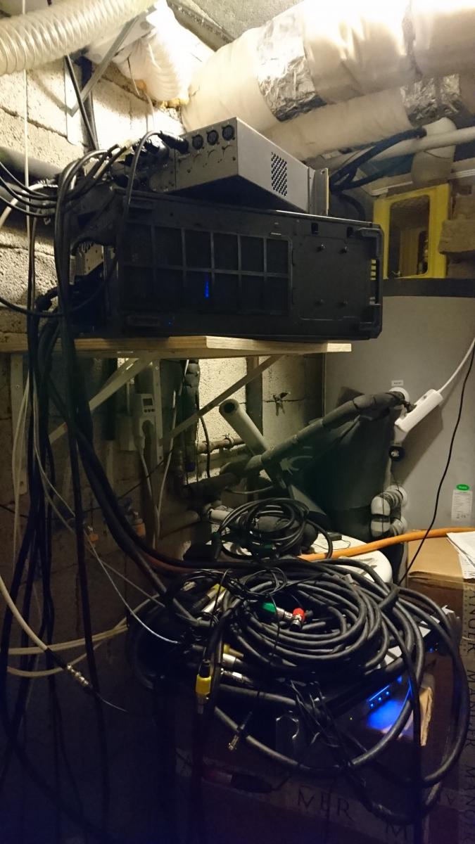

    All kabling til tårnene er trekt i taket, og gjennom veggen til teknisk rom ved siden av hvor forsterkeren står. 2,5mm2 fra hvert tårn er samlet i en koblingsboks, også er det 10mm2 derifra til forsterkeren.
    Jeg har også plassert PC og DAC i teknisk rom. Signalkablene til forsterkerene som står bak på Horna, er også trukket i veggen/taket.
    Det var vel omtrent på denne tiden jeg fikk 2 års oppgraderingsforbud mtp stereo av min bedre halvdel.

    Nå er ikke kablene blitt noe lengre enn det jeg hadde før, men de går i taket i stedenfor på gulvet.
    Signalkabelen til horna er vel 10 eller 12 meter om jeg ikke husker feil, og balansert. Det er helt uproblematisk. Tilhørende høyttalerkabler er under 1 meter.
    Til DBA er det motsatt - der er signalkabelen under 1 meter, og det er 10-12 meter med høyttalerkabel - på 10mm2.
    Takhøyden er gitt siden dette er en underetasje, og har ikke blitt endret i noen av mine krumspring. Jeg tok i noen centimeter ekstra når jeg bygde, så den er vel faktisk 244cm - i tillegg er det heldekkende platetak av eccophonplater.
    Ellers synes jeg det allerede låter riktig så bra - selv om jeg faktisk er usikker på om delay på DBA ampen er koblet inn eller ikke.
    Også dukket det opp en gammel kjenning i anlegget igjen også...føler det ble litt bedre også.

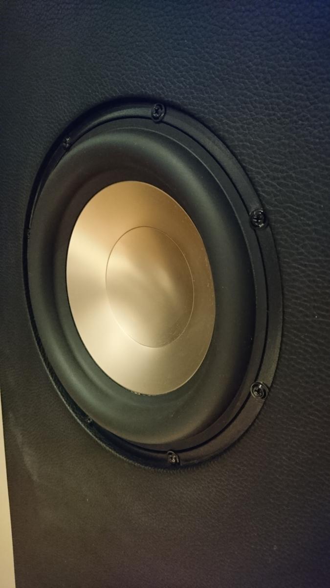

    Noen flere bilder...
    Må ta en runde til med vaskekluten ser jeg.
    Kjøpte meg senkesett til midbasshorna også - så nå er de noen centimer nærmere gulvet.
    OMF
    S
    Syncrolux
    Dette var tøft. Drøyt mange L26ROY'er her. Det ble jul hos SEAS i år også....

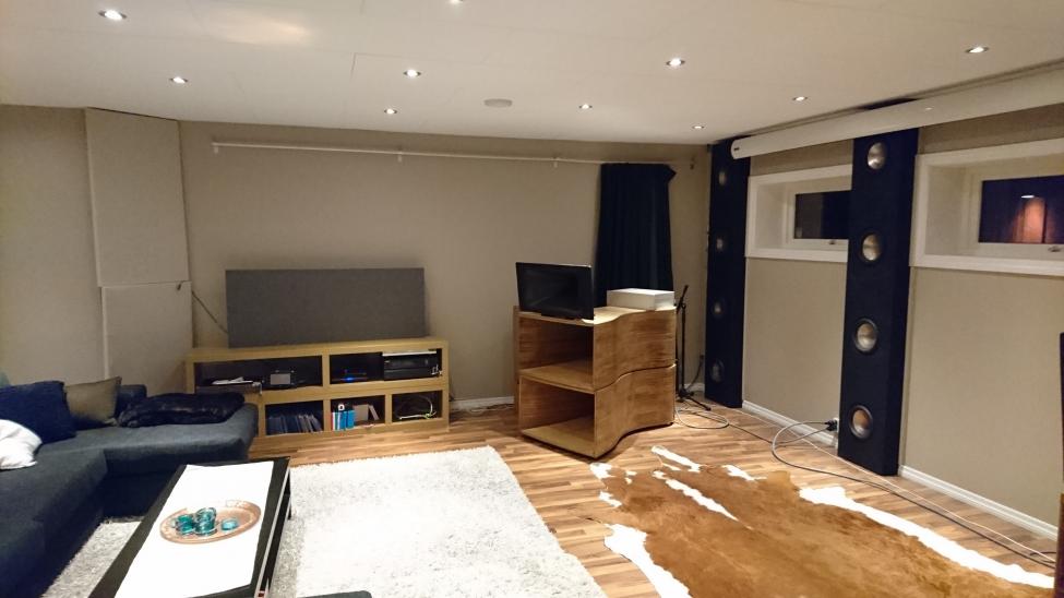

    Da har jeg ryddet litt - så da kan det bli bilder av hele oppsettet.

    For en som ikke har greie på DBA men er litt nysgjerrig... er kassene korrekt satt opp iforhold til sidevegger? Trodde symmetri og avstand til sidevegg var en av de viktige faktorene?
    Det er et godt spørsmål. Oppsettet er jo ikke helt symmetrisk, jeg har jo måtte forholde meg til dører og vinduer. Fra vindusiden er det ganske nærme optimal fordeling, mens siste søyle mot andre vegg er for nærme. I vertikalplanet er det bra.

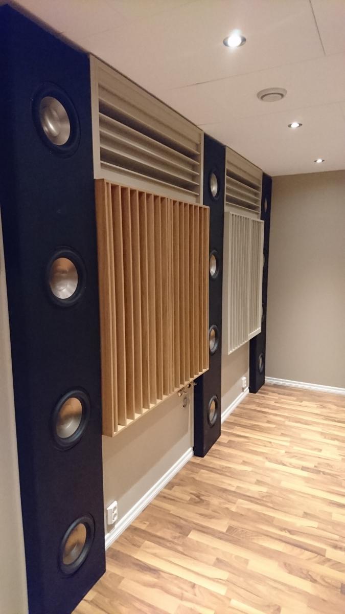

    Så pent ut!
    Hvilke diffusorer er disse hvite?
    De er grå -samme som veggen.
    Det er en stk Modfractal, 3 stk GIK Acoustic - også er de to små på andre siden av døren DIY.
    OMF
    Skjønner. Det å kombinere ulike diffusorer er i utgangspunktet ikke helt ideelt. Det kan føre til mer kaotisk spredning framfor jevn diffusjon. Men er neppe noe stort problem heller når det er litt avstand mellom de.
    Så meget pent med å kombinere ulike finisher.
    Mener du at det hadde vært bedre å ha slett vegg der de 3 GIK er...?
    OMF
    Bjørn ("Orso")
    03.11.2008
    11.296
    2.904
    Nei, det tror jeg ikke. Det man eventuelt taper av diffusjon (man får lobing), må veies opp mot bare refleksjoner fra en naken vegg. Og da er jeg nesten 100% sikker på at førstnevnte er bedre. Men det aller beste er å bruke samme diffusorer hele veien og bygget opp slik de unngår periodisk effekt. RPG sine Modffractal har dette innebygget, slik at de kan settes sammen i store antall uten at det er noe problem.
