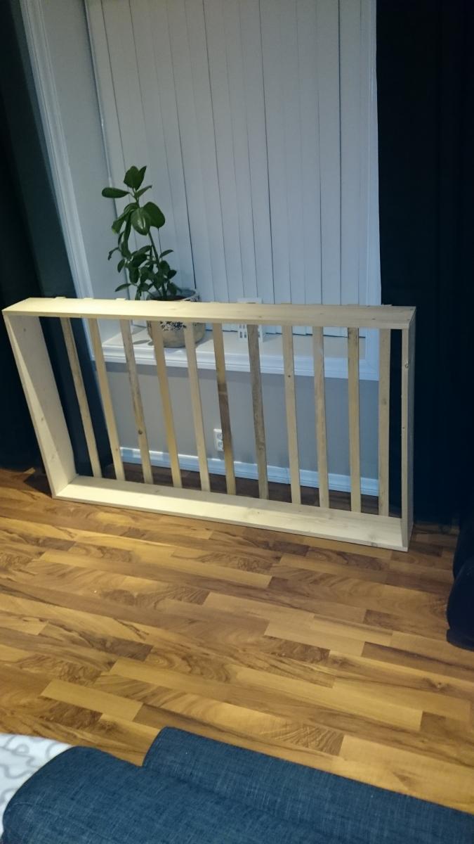

    På den anne side - så bygger jeg disse....i førsterefleksjone på sidevegg....
    De blir bygget med 20 Cm Rockwool flexit A, og på grunn av opphenget så blir de vel hengende nesten 5 cm fra veggen. Jeg har planer om å henge de med samme senterhøyde som topphornet - og de vil nok kunne drepe en god del av den sprednignen som kommer ved +40grader i området 500-1000 Hz.

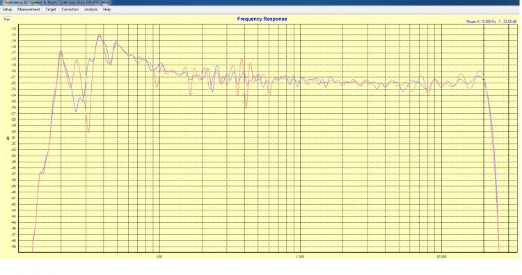

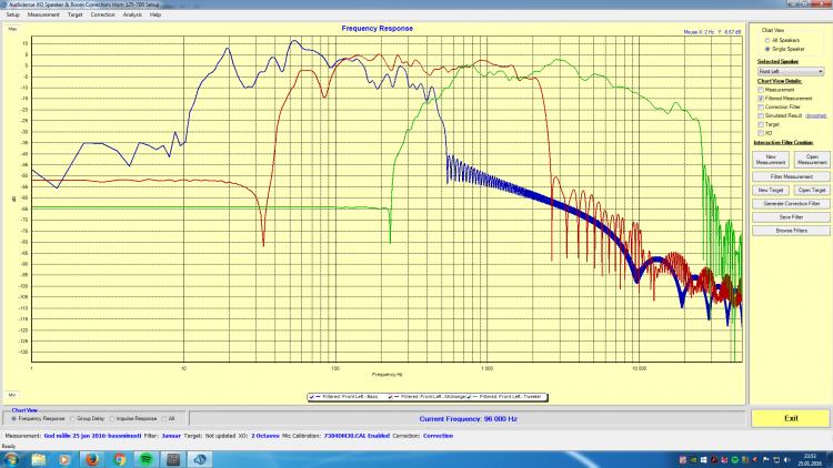

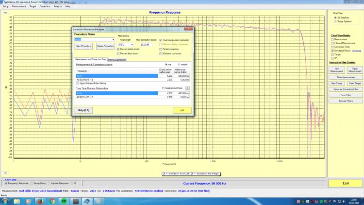

    Har ikke fått på plass absorbenter eller noe annet, men har jobbet litt med Audiolense....
    Slik ser filterrte målingene ut:

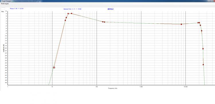

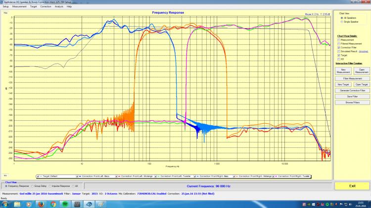

    Sånn ser target ut:
    Filter designer
    Filter:

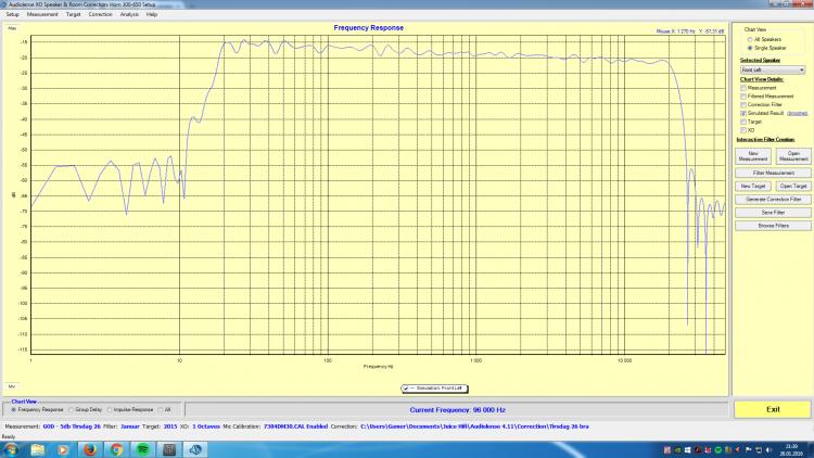

    Simulert resultat:
    OMF

    Ellers har jeg lyttet litt, og har følgende observasjoner:
    *Jeg synes filter med 120k låter mye mer naturlig og uanstrengt enn 30k
    *Neste uansett hva jeg gjør for å løfte bassen litt, så synes jeg det blir ullent
    *Etter siste runde så synes jeg feks "rotorstøyen fra Hammond helt i begynnelse på "Anthem" på den Cohen plata har blitt mye tydligere
    *Også hører jeg fortsatt at det er et ekko i forkant på Tom Waits "small changes" - både på sax og vokal!
    *Jeg har også fått rettet opp mesteparten av den dippen mellom 20-50Hz....har jeg fått litt mer dybde mon tro.....

    Du skriver at det låter ullent når du løfter bassen.
    Jeg ser du har satt "max correction boost" på over 20 dB, betyr ikke det at du da løfter bassen ganske kraftig? Eller mener du heving av target i bassen?
    Hos meg i mitt vanvittige dårlige rom blir mye corr. boost håpløst grøtete. Det funker greit med max 3 dB hos meg, det hjelper jo litt.
    Dette er sikkert veldig system og rom relatert.
    Jeg tipper at om du fjerner 25-30 hz dippen med akustiske basstiltak så slipper du å bruke så mye corr. boost og det kanskje vil bli mye friskere i dypbassen?
    Kun ren gjetning fra min side, har jo ikke hørt systemet ditt.
    Bx
    04.08.2005
    9.462
    4.904
    Ja, det kan være lurt å redusere max correction boost.
    Pre-echo løser du best ved å korte inn TTD vinduet. Det er ikke sikkert du trenger mange millisekunder i bunnen for å få (nesten) full valuta for TTD korreksjonen.
    Når det gjelder den ulne bassen, så bør du endre på target. Du har nå toppn av target-en ved ca 20 Hz, og så en veldig steil avrunding. På noen høyttalere vil dette låte ullent. Flytt toppen et stykke oppover, mot 100 Hz, og lag en avrunding med lav Q. Det pleier å stramme opp ting.

    Det oppsettet som det er vist bilder av spiller ikke ullent, men jeg har prøvd å endre target litt, både med å ha mer fall (altså høyere heving i bassen) og med å ha et flatt parti til ca 100 Hz før fallet begynner....og jeg synes det blir ullent.....Det er tross alt ca 8dB i kurven slik den er. Og jeg opplever er på ingen måte lyden som lys....
    Det med Max correction boost og "prevent bass boost" har lurt meg litt. Topphornet hos meg trenger mye EQ...og du ser fra korreksjonsfilterene at det er helt i toppen av filtrene ikke reduserer gain.....jeg har trodd at siden "bassfilteret" bare jobber i området 0dB til -25dB....at det vil korrigere denne dippen jeg har mellom 20 og 50Hz...men det har den ikke gjort - før jeg har satt max correction høyt. Så "prevent bass boos" er altså ikke noe som hindrer at man får + korreksjon, den tar snarere utgangspunkt i en eller annen "snittnivå" på bassen. Trolig er det litt voldsom korrigering i bunnen der...det skal jeg jobbe videre med... men siden jeg har lukket kasse i bunnen, så trenger disse en del EQ....så problemet er nok heller en stående bølge på 20Hz, enn suckout mellom 20 og 50.....eller kanskje litt begge deler....
    Hvordan går det med mellomtonen?

    Tror ikke det er preekko på "Small changes" du hører OMF. Har vært oppe noen ganger i flere tråder og enkelte utgaver av den låten har vinyl-ekko.
    Synes du løfter det øverste frekvensområdet ganske mye. Jeg får best resultat med å følge avrullingen der også.
    Disse hornene mine faller jo 6dB/oktav som en følge av hornprofilen, og driverne tåler jo masse effekt.....så har ingen planer om å ikke la de spille flatt hele veien opp!
    Jeg har rattet/lyttet meg litt blind igjen...men nå er det jo helt ufarlig å jobbe i Audiolense....også må jeg jo få opp absorbetnene....først da har jeg en akustikk som ikke "åpenbart lager trøbbel".
    I JRiver så kan man jo sett opp ulike profiler, og jeg kan ha to ulike scener hvor alt er likt, men kun med 2 ulike filter i. Når jeg spiller fra PC - så kan jegbytte mellom disse på et par sekunder - noen osm vet om jeg kan gjøre det vi remote (IPAD).
    OMF

    Det er mulig du har rattet deg litt blind, men det ser ikke ut som du har rattet deg bort. Du burde være i "ball park" :)
    Forøvrig - sånne spesielle situasjoner med ujevnt gain og full korreksjon løses ofte greit med å tillate mye boost, men samtidig justere lengden på TTD og correction vinduene. Når disse blir korte nok, så er det begrenset hvor mye filteret vil "anstrenge" seg for å kansellere skarpe dipper. Mao vil lengen på korreksjonen sørge for en fornuftig boost limit.

    Det ser mere ut som kurven faller 6 dB og ikke 8 som du skriver. Men det er kanskje ikke det du bruker nå som vist i posten lenger opp?
    Det er ganske markant forskjell på 6 vs. 8 dB. Iallefall de få gangene jeg har klart å lage gode filtre etter ego plassering i stua mi når resten av fam. er bortreist.
    Har du testet med fall på kurven tidligere øverst i frekvensområdet?
    OMF
    26.02.2002
    16.632
    10.098
    Det er du nok rett i (Altså at det er 6dB). Jeg justerte den ned litt til - og jeg synes det åpner opp lyden.
    Nei, har ikke jobbet så mye i toppen...Det er mye som skal prøves.

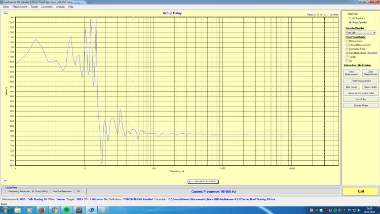

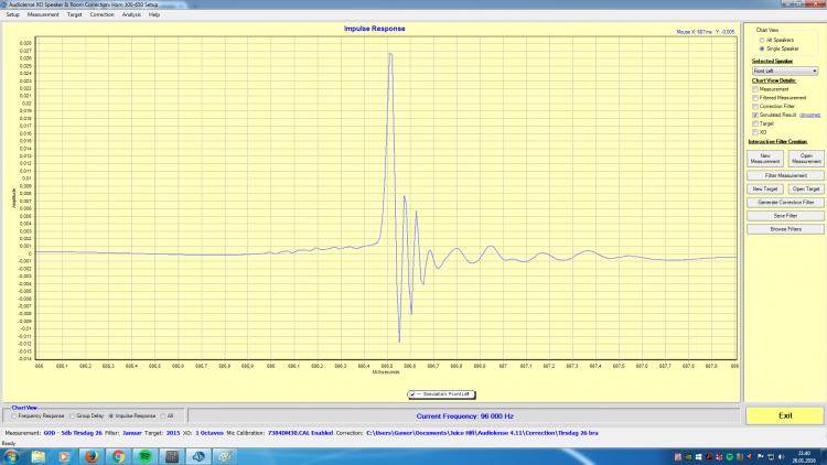

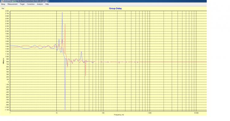

    Hvor skal man lete etter digitale artefakter og forbedringersmuligheter....
    Har gjort noen små justeringer....
    Her er simulert resons, simulert Group Delay og simulert impuls:
    OMF
    Bx
    04.08.2005
    9.462
    4.904

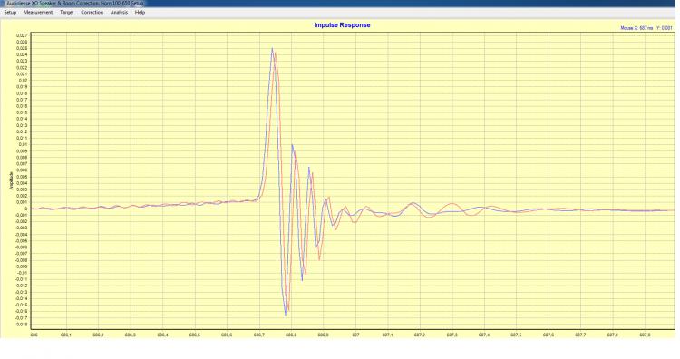

    Når utstyret er på G, så er det kun pre-ringing som kan skape problemer.
    Du kan se på step responsen av simuleringen. Da bør du helst ha en uglattet simulering oppe. Step-respons gir worst case av pre-ringing. Man må regne med litt ripple før steget, noe av dette vil også være ren målestøy som ikke er der når du lytter til musikk. Men hvis det er bølger av en viss størrelse i forkant, så kan det være hørbart. Musikk du skal bruke for å høre etter det, er musikk der stillhet etterfølges av kraftige anslag.
    På en rimelig vellykket korreksjon med mye TTD så vil det kanskje være hørbart noen ytterst få steder på noen ytterst få plater. Og da kommer det faktisk også litt an på hva slags musikksmak du har.
    Jeg har bare hørt det på starten av åpningssporet på "Hell Freezes Over" hos meg. I tillegg har jeg hørt det over hodetelefoner - på syntetisk musikk, når jeg har flettet musikken med målinger og korreksjon fra et par kunder. Da var det sånn at to lyder på to ulike spor kunne låte "prinsipielt likt", mens en av dem ga hørbar pre-ringing og den andre ikke.
    Noen opplever det som et anslag i revers. Man får litt etterklang før anslaget. Det er en veldig distinkt sak, og ikke noe man hører litt av hele tiden. Det kan fort være sånn at den korreksjonen som låter best på 99,x% av musikken har hørbar pre-ringing på et eller to steder på de siste promillene av det du liker å høre på. Og da er det nok dessverre slik, at om du eliminerer det der også, så reduseres utbyttet av tidskorreksjonen på det aller meste av musikken. Så det gjelder å finne den gylne middelvei, akseptere at intet tre vokser inn i himmelen og eventuelt ha en spesialkorreksjon som man trekker fram de få gangene favoritten gir hørbar pre-ringing.
    Hvis du hører noe av sorten: Du kan se på group delay på den glattede målingen. Der hvor du har en samtidig group delay peak og en dipp i den glattede frekvensresponsen - det er sånne steder pre-ringing eventuelt oppstår. Så kan du eventuelt justere ttd viduet slik at disse group - delay peakene enten blir vesentlig redusert eller blir helt borte / speilvendt. Lager du kort nok vindu, så blir de gjerne speilvendt. Da har du eliminert de problematiske refleksjonene fra tidskorreksjonen. Du vil fortsatt ha en god tidskorreksjon av den tidlige delen av step-responsen.
    Noen ganger har man truffet ekstra uheldig med vinduslengden, og da kan faktisk et lengre TTD vindu gjøre at en slik GD-peak reduseres.
    Jeg har ikke forsøkt å akustikbehandle dette, men det kan godt hende det kan tas med absorbenter. Ofte dreier det seg kun om en eller to problemfrekvenser i bassen og mellombassen.

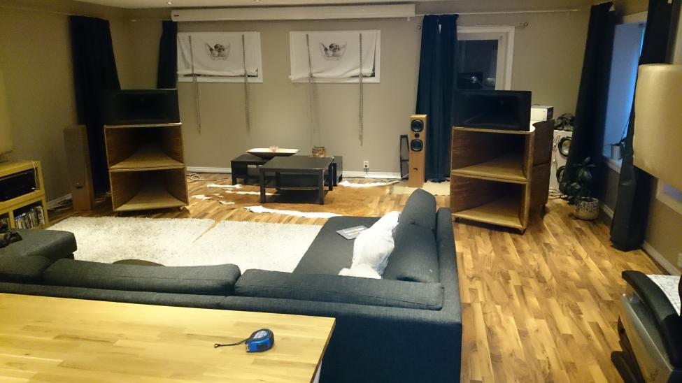

    Noen som har noen tanker rundt høyttalerplassering og avstander?
    I dag står det omtrent som en likesidet trekant med ca:
    2 meter fra hornmunning til frontvegg.
    3,9 meter fra hornmunning til øre
    2,5 meter fra øre til bakvegg
    3,7 meter mellom høyttalerne
    Det savnes ikke all verden, men skulle jeg be om noe så er det mer dybde i lydbildet - og da vurderer jeg å trekke høytalerene nærmere lytteposisjon!
    OMF
    BangBang
    25.03.2005
    7.283
    4.923
    Okka by
    Kjenner hverken rom eller utstyr. Men har forsøkt litt selv med forskjellig utstyr.
    har du forsøkt med litt kortere avstand mellom høyttalerne?
    Min erfaring er at dette sammen med god avstand til side og frontvegger ofte kan gi en god illusjon om god dybde i lydbildet.
    Reaksjoner: OMF

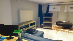

    Ja...så har jeg snekret med noen absorbenter....
    Det trente øyet vil muligens greie å skimte noen absorbenter plassert i førsterefleksjon på sidevegg, samt på bakvegg.

    Det åpenbare først - det er ikke nok effekt til at jeg kan ha det slik!
    Men - ja det er forskjell - og jeg har oppnådd en del av det jeg ønsket. Stemmer er tørrere og mer presise i senter. Lydbildet er roligere...., men så mistet jeg litt av den klangen i rommet som gjorde liveopptak veldig live! Jeg har tatt en ny Audiolense måling men har ikke sammenlinget før og etter.
    Ellers er jeg nå i et selvforskyldt DSP helvete....
    Anlegget har vel ikke spilt bedre enn nå, og jeg har neppe hatt bedre lyd - så hadde jeg hatt "konvensjonellt" system nå....så hadde jeg vært veldig fornøyd....spilt musikk i mange timer, mens tilvenning gjorde at skavankene ble glemt, og jeg ville gledet meg mer og mer over styrkene til anlegget.....
    Men der er jo ikke jeg.....Med en milliard mulig justeringsmuligheter - delefrekvenser, target, målevinduer, korreksjonstyper, filterlengde, oppløsning, gainstruktur, så leter man vileløst etter den opptimale kombinasjonen som gir audiofil org....
    Det er mulig jeg må innføre en selvpålagt "aklimatiseringsperiode" på noen måneder hvor ingen innstillinger blir rørt for å "settle" en referanse jeg kan jobbe videre fra.
    På lengre sikt - så kan jeg sikkert redusere dybden på absorbentene i første refleksjon - topphornet spiller bare ned til 600Hz - og absorbenter som stikker 23 cm ut fra veggen er sikkkert ikke nødvendig. En annen "utfordring" er jo at jeg har mye demping i taket, og et relativt stort rom, og grei spredningskontroll på høyttalerne - så akustisk sett - så er det demping i bassen og diffusorerer som trengs. Spesiellt når jeg syntes det mangler litt "live" i toppen allerede...Også burde jeg doble opp hjørnebassene mine for å få litt mer kapasitet helt i bunnen.....
    Jeg kan bare se frekvensrespons, group delay og impuls som valg....hvor velger jeg Step respons...

    Target
    Simulert respons
    Simulert Impuls
    Simulert GD

    Var en tur innom OMF i går og fikk noen timer i SS - der kunne jeg gjerne sittet mye lengre hadde det ikke vært for at vi begge skulle på jobb i dag.
    Dette passet meg ekstremt bra, ingen ting som stikker seg ut, og alle de instrumentene som jeg hørte i går hadde en meget naturlig klang, det være seg trommer treblås messing eller gitar. Kan ikke i min villeste fantasi skjønne hva en skal med "harmonics" i kjeden når det spiller slik. Nesten så jeg tror de som jager etter mer en dette, har defekter på hørselen.
    Du ramlet plutselig inn på topp tre listen over hva jeg har hørt:)
    Dette spiller naturlig , stor, uanstrengt og med mye dybde når det skal være det.
    Er bare en kjapp tur innom brakkeriggen før vi skal til med siste økt, så mulig jeg skriver litt mer senere.
    Takk for lytten
