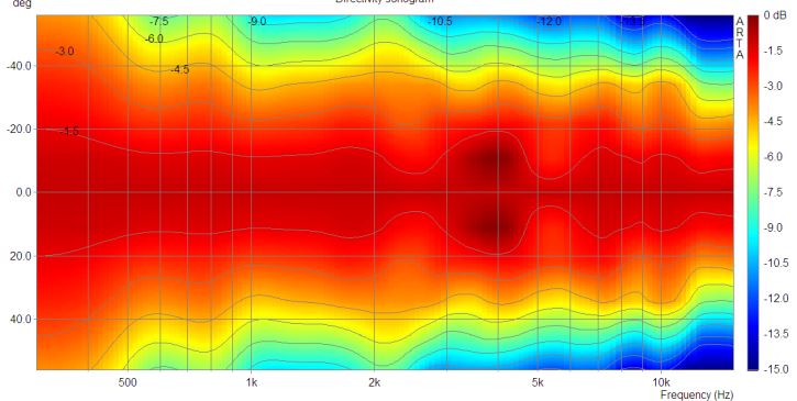

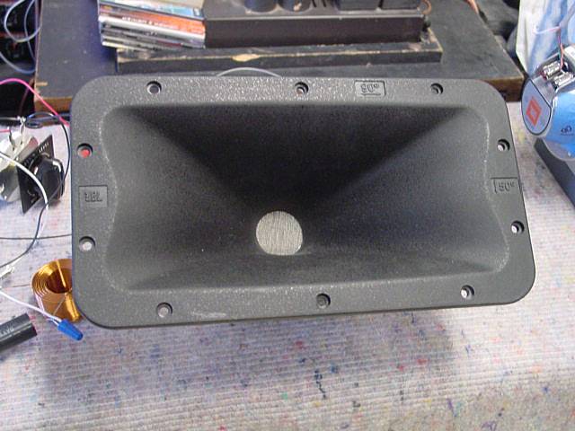

    huh, mister direktivitet ved 1000hz, hvor? vertikalt? her er en knøttliten PT delt ved 1khz. 1000hz bølgelengde på ca 13.5"
    Vis vedlegget 360616
    http://www.audioheritage.org/vbulletin/attachment.php?attachmentid=25677&stc=1&d=1181498111
    Hvis hornet er delt ved 1KHz, så ser du ikke hvor langt ned i frekvens det beholder den kontrollerte direktiviteten. Man kommer ikke unna de fysiske lovene. Et horn må være mye større hvis det skal ha CD langt ned i frekvens. Akkurat nøyaktig hvor det mister CD vet jeg ikke, men jeg vil anslå i området 1KHz. Vertikalt høyere i frekvens enn horisontalt.
    En større versjon av et slikt horn med delefrekvens ved 600-800 Hz hadde gitt et stort løft IMO. Da måtte man selvsagt hatt en annen driver også.
