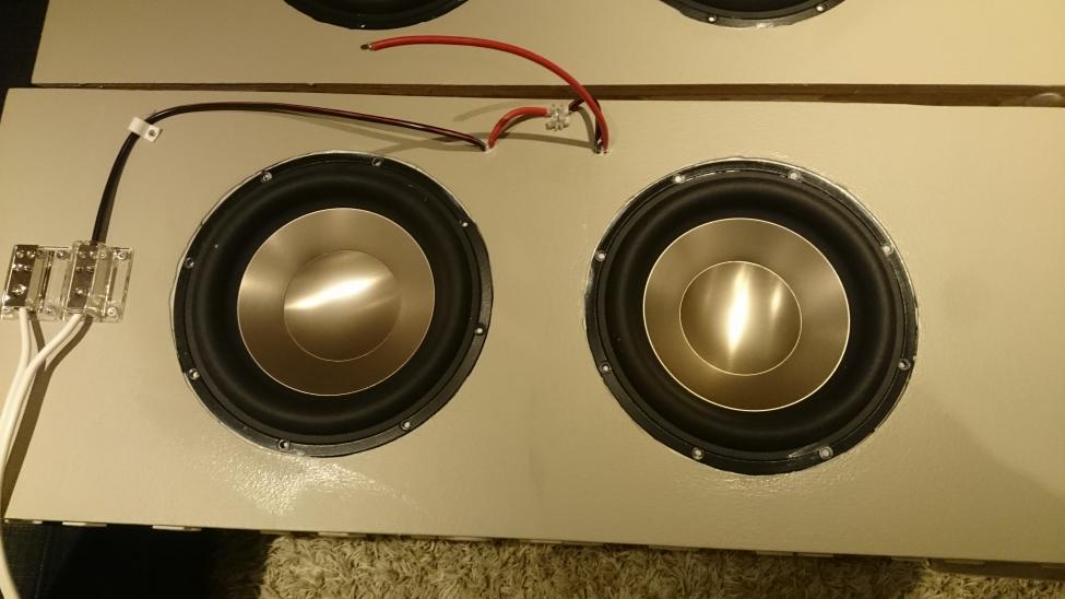

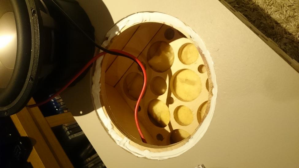

    Sliter fortsatt litt med å laste opp bilder!
    Vel.....Første runde med montering gikk ikke helt etter planen, så tok ut alle bassene på søndag og gjorde det enkelt!
    Har en god følelses for dette - virker som bassene sitter godt, er avkoblet fra kassen og potte tett!

    Vis vedlegget 359574
    Hva er det du endte opp med å gjøre? Limte du rett og slett driverne på plass? Hvordan får du dem da ut igjen? :p

    Hei Fredrik!
    Takkk for innspill.
    I dag er det jo bare glassfiberhornene og et par bokser med slik gummilakk - så med litt ordentlig med flislim - så vil jeg nok greie å øke vekten 3-4 ganger, samt gjøre det så stivt at resonsnansfrekvenser er så høyt oppe at det ikke er energi nok i "lyden" til å lage vibrasjoner når massen også er høy!
    Når det gjelder bassene, så må man ta i betraktning at jeg er sleggemekaniker, lang mer enn finmekaniker. I tillegg er jeg utålmodig! Jeg hadde tenkt å gjøre som Asbjørn har gjort med sine basser, med myk kobling. Jeg hadde kjøpt inn gummipropper og skruer, og alt var på plass. Men så når kassene kom, så hadde freseren senket bassen nedi fronten - og selv om det ble veldig fint, så hadde ikke jeg tatt høyde for det. Så gummiproppene ble for lange. Så kappet jeg de, og limte de i hullene med superlim. I tillegg for forsenkningen frest veldig "akkurat" så det var bare med nød og neppe at driveren passet nedi. Så når jeg dunket dette på plass, og skrudde til - så løsnet flere av pluggene og gikk rundt, og noen falt ut, osv....
    Så da tok jeg en runde med nyinnkjøpt fres, og lagde hullet litt større, la en skikkelig silikonpølse, og slapp driveren oppi! Dette kommer jeg til å gjøre med resterende kasser når den tid kommer.
    Et annet problem, som jeg også må gjøre anerledes på neste batch er tilkobling av kabler. Denne gangen brukte jeg kabelsko. og det ble ikke så bra. Så etter silikonering, så var det selvsagt en kabelsko som hadde falt av - så stor skrutrekkker og tapetkniv så gikk det fint å få opp elementet igjen. Også greit å se at det lå en fin "pakning" på 2-3 mm silikon langs anlegssflaten også!
    Men nå spiller det igjen - enn så lenge! ;-) Så neste runde blir loddet på terminalene og silikonert fra starten, men med større klaring rundt, så det også ligger en silikonfuge på sidekantene!
