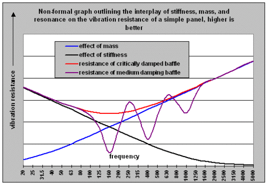

    Kommer helt ann på frekvensområdet kassen skal brukes i.
    Det er f.eks ingen bilprodusenter som vil forsøke å senke støynivået i kupeen ved å velge stivest mulig paneler, det fungerer dårlig. Prøv å kjør i en karbonfiber bil, det støyer mye selv om det er pinne stivt. (Og ingen ville finne på å la vær å frikoble motoren med motorfester i gummi i en veigående bil heller)
    Mer riktig blir det å si at stivhet senker lydgjennomgangen effektivt ved lave frekvenser. Der vi nærmer oss den såkalt koinsidens freknvensen eller ressonansfrekvensen til platen om du vil, er det graden av indre demping som betyr mest. Om man ikke skal gå høyere enn 2-300hz, er det fult mulig å lage en svært stille kasse av kryssfiner/mdf etc kun ved hjelp av avstivninger. Når vi begynner å komme over opp i en delefrekvens på 5-600hz er det betydelig vanskeligere, og antakeligvis enklere å benytte en CLD konstruksjon.
    Et bilde sier mer enn tusen ord;
    Swedac er inne på det samme i sitt datablad http://www.revintage.se/dga2.pdf
    "För en enkelväggskonstruktion skall luftljudsreduktionen
    enligt den akustiska masslagen öka med 6 dB per oktav
    och med 6 dB vid fördubbling av vikten. För lätta och
    styva konstruktionsmaterial som t.ex. plywood, spånskivor
    och sandwichlaminat är avvikelsen från masslagen
    speciellt stor inom det frekvensområde där den ljudisolerande
    förmågan vanligen behövs. Denna avvikelse beror
    på ett fenomen som kallas koincidens och uppträder då
    den mot väggen infallande ljudvåglängden överenstämmer
    med väggens böjvåglängd"
    For trådstarters del høres det ikke ut som en umulig oppgave å senke lydgjennomgangen i kassen mye ved å legge et lag plater med viskoelastisk sjikt utenpå det som allerede er der?

    Har slengt noen bukkekødder til på baksiden og på innsiden av kassene.
    Blir bedre og bedre, stor forskjell fra sin opprinnelse nå!
    Fingrene er like hele etter leking med gjæringssaga! Fin å klippe negler med... :D

    Syns du har vært griseflink her oks81. Du nærmer deg fagbrev nå :) Veldig bra at det hjelper på lyden også da :)

    Hehe! Pent langtifra men langtifra pent ;)
    Bildet lyger litt, men det er bare på baksiden så.
    Men skrytet motiverer! Takk :)
    Låter tightere på en måte. Skjønner mer og mer av stivt som f....

    Den diagonalen er veldig effektiv på å dempe kasseresonanser. En trekant har ingen naturlige resonansmodi (som oppstår mellom to parallelle sider.

    Hele baksiden er basert på ditt innspill Johan-Kr.
    Og det funker nå etter jeg laget "kryss"!! :)
    Innvendig er det på en måte etter Nikko sitt innspill med Matrixen.
    Kjente litt på platene når spilte i dag, og mistenker faktisk topp plata til å være der det vibrerer mest nå.
    Skal prøve fikse noe der en dag så er jeg kanskje nærmere mål :)
