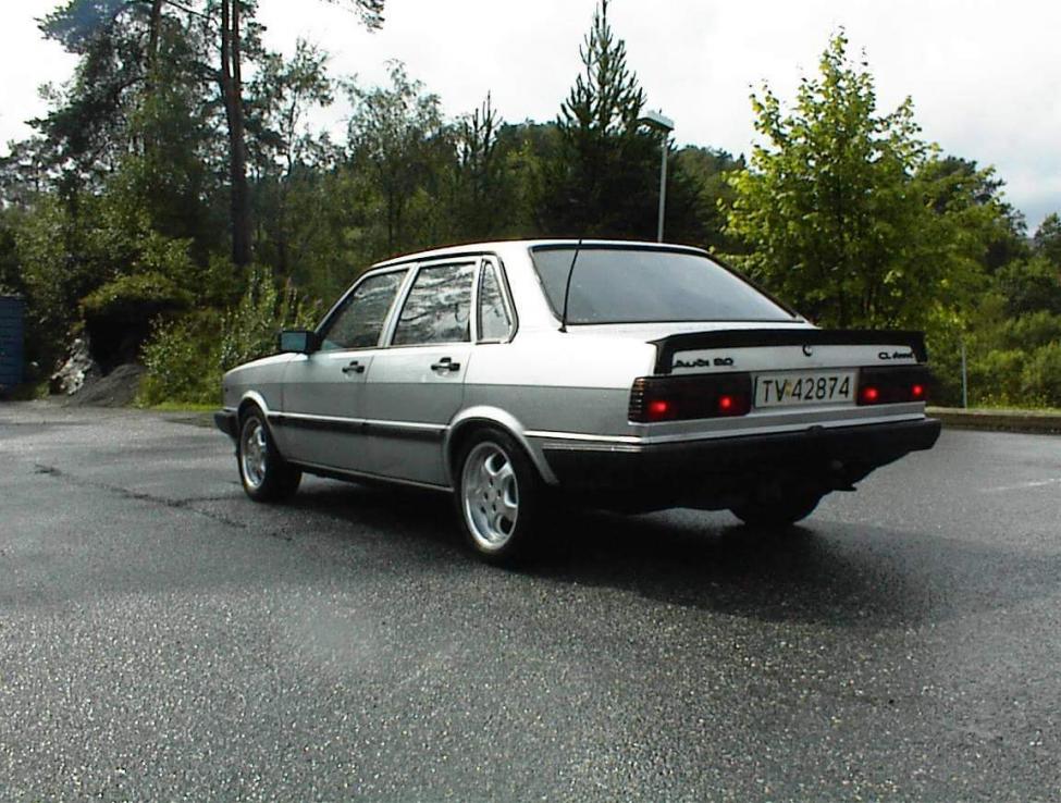

    Det som jeg prøver kalle bil var egentlig traktor det også...
    Hadde den fra jeg var 18-25.
    1.6 diesel 54hk. Gikk greit i nedoverbakke :)
    Solgte den da den var gått 315k...

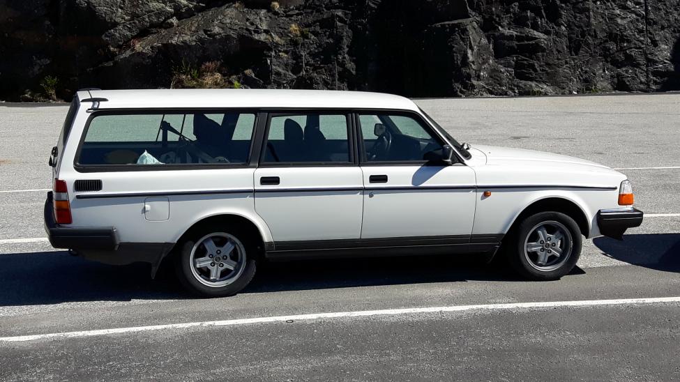

    Siste traktoren er litt glad i bensin, men det betyr ingenting så lenge den går. Har hatt den i 11år.

    Vakkert. Hadde en audi 80 73mod som arbeidsbil en stund,brukte vanvitig med olje,mener den var akkurat bikket 100k på motor nr2;)
    Fargen var rustbrun så rusten vistes ikke, så var jo litt praktisk det da.
    Gikk på hogging etter noen år,men plutselig en dag så var den ute på veien igjen,var en stakkars sjel som hadde funnet ut at han skulle redde denne..

    Audi er flotte biler! :)
    Men motor i vw/audi er vrak i forhold til rødblokka i Volvon!
    Min Audi var fra 82, første år med galvanisering.
    Rust var ikke tema en gang! :)
    Motoren fikk ny topp på 280k. Var en svakhet.

    Volvon arva jeg av fattern, gnikker gnikkersern! :D
    Har prøvd å holde den noenlunde så derfor er den noenlunde enda.

    Viktig å ta vare på volvo,gode biler.
    Hatt noen selv,bla volvo amazon hgv+,123gt +121+ 244dl...
