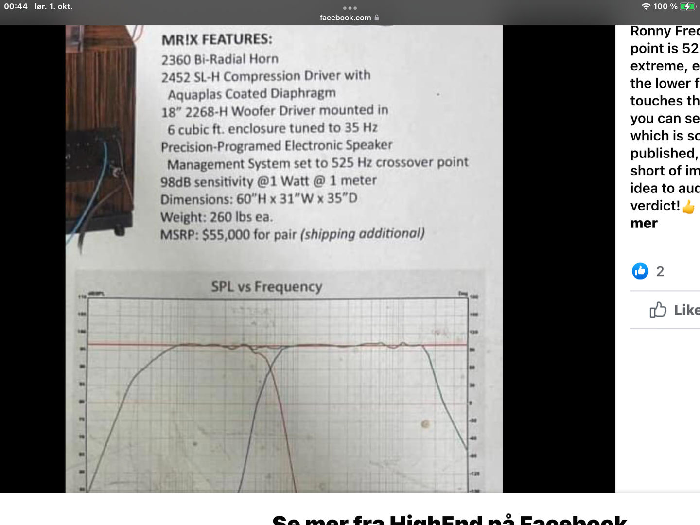

    Så den der.. og jeg tenker at dette er litt trist på en måte. For det viser litt hvilken vei dette vi holder på er på vei hen.
    55.000 $ +++
    Og det spiller nok helt fin.... lav deling ?
    Vet ikke hvilken driver som sitter i starten av hornet, så kan gå muligens..
    Men praktisk erfaring tilsier høyere deling enn det der.
    Modifisert... ah... ok. :rolleyes:
    Nå skal man ikke sammenligne epler og pærer
    Ei heller DIY og kjøpehøyttalere...
    Eller ?
    Vi vet jo ca priser på dette, utifra hva vi har kjøpt og solgt for.
    Og da blir dette helt hinsides.
    Definitivt flott for dem som ikke har noesomhelst lyst til DIY, men bare vil gå og kjøpe seg et sett med feite hornhøyttalere!!
    De har nok et lydbilde få vanlige kjøpehøyttalere har uansett.
    Men det er lov og gjøre seg noen tanker om hvor denne hobbyen er på vei hen.
    Det er prisen av en ny bil.
    Man kan kjøpe seg et hus i Sverige.
    Man kan renovere huset..
    Bare som noen eksempler, lista er lang, putt inn det du vil.
    Og dette er prisen for et par høyttalere.
    MEGET godt kjent "teknologi".
    Ei heller noe nyskapende i disse.
    Godt feite JBHELLere blir tilgjengelig i flott finish.
    Trist at det skal bare være tilgjengelige for dem ytterst få.

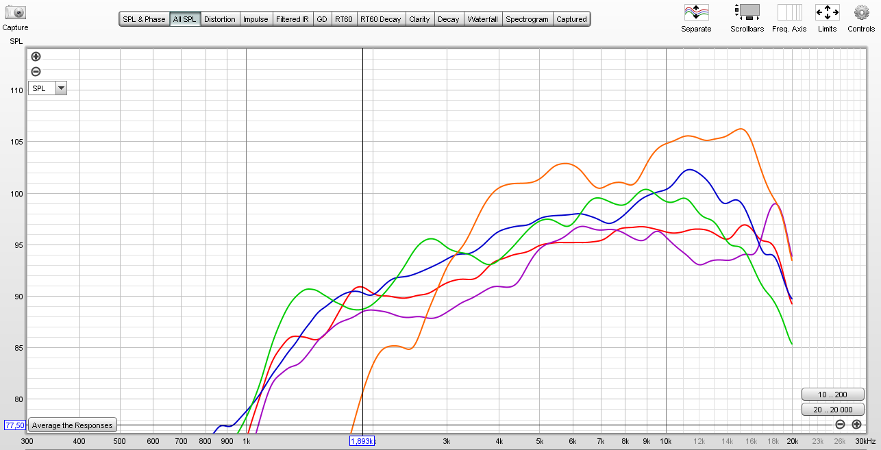

    I går var det den store diskantmåledagen :)
    -Oransj: JBL 2405
    -Blå: 18sound ND1020
    -Grønn: JBL 2426
    -Lilla: En kinesisk driver som ingen veit hva er....mulig en Plesision Devise eller Ladian.. :)
    -Rød: Celestion CDX1-1430
    Alle driverne er målt med 6,8uF kondis i serie, det er litt lite og respons faller derfor en del nedover.
    Alle er målt med JMLC 1400 horn, bortsett fra JBL 2405 selvsagt.
    Mic 15cm fra hornet.

    Nei så langt er jeg ikke kommet, dette er bare målinger tatt på kjøkkenbordet :)

    Men en ser jo hva som drar avgårde medklart mest følsomhet over 10k.

    En ting er sikkert og det er at det blir passiv deling mot diskant.
    Når leker litt med targetkurver så er det nok enten 18sound eller JBL 2405 som blir enklest å få til.
    Om skulle hatt en treveis topp deling 800-3k-10k for eksempel så hadde jeg brukt JBL 2426 i JMLC 1400.
    Målte uten seriekondis og den går spikrakt fra cutoff 1400 og opp til 12k.

    Som nevnt på melding så har jeg tro på 18S i JMLC 1400 delt ved 8K fysisk plassert fasekorrekt på toppen av JMLC. Akkurat sånn LMC hadde det i årevis.
    JMLC dempes med motstand for å matche som du har nevnt (som også evt demper thd).
    1 orden passivt filter og DEQX rydder opp i resten. FIR fikser frekvensrespons i overganger elegant.
    Og 18S er svært smooth. Synd å bruke en flisete titandriver der oppe når du har TAD4002 beryllium i mellomtonen.
    Hva tenker Sluket og Snickers om metoden?

    Sluket kjører treveis topp og designer rundt akkurat det. Har full forståelse for det, har hørt det hos gutman. Det låter silkeglatt.
    Jeg har et annet oppsett, kassene er høy, alt blir høyt. Det er ikke ulikt det som Grelv og LMC har satt sammen.
    Så da ender jeg kanskje ikke helt ulikt det, dog med litt mindre bling.
    Jeg tilhører vel mer patentbåndmafiaen en messingligaen... :)
    2405 er og en sikker utvei som er enkel å implementere om ikke 1400 funker helt fint.

    Det er lurt at du aldri kvitter deg med 2405 og 2426.
    Da har du noe å variere med
    Du kan jo også kjøre 2426 i JMLC1400 fra 3-10K med 2405 på topp hvis du ønsker mere dynamikk og kapasitet
    Fysisk fasekorrekt plassering og DEQX fikser helt sikkert en sånn passiv treveis også
    Det er noe med den «roen» sånn kapasitet gir

    Jeg avskriver det ikke at det kan bli testet treveis topp en dag :)
    Du har jo prøvd!
    2426 skal jeg ta fint vare på! Ligger på hvilehjem med et par 2446.

    Legg forøvrig merke til at det er kun driveren fra Kina som når 20khz, selv om det er en resonans i toppen der.
    Den trenger ikke være dårlig den driveren, selv om måler litt mer ujevnt. Kan være kombinasjonen med hornet som ikke er helt heldig.
    Vis vedlegget 853532
    -Oransj: JBL 2405
    -Grønn: JBL 2426
    -Rød: Celestin CDX1-1430
    Noe sier meg at du bør se på forvrenging og evetuelt Multi tone IMD for hver av de driverne. Dette vil gi et bedre bilde av hva de egentlig gjør i det hornet du tester med.
    Dessverre måler REW med maks to frekvenser av gangen slik jeg har forstått det for IMD målinger. Evevntuelt bruke ARTA softwaren til å måle elementene.
    oks81
    29.10.2012
    12.937
    11.602
    Hjemme
    Vrengmålingene er ikke gode nok, men har tittet på de, samme trend på alle driverne. 2.harmoniske stikker seg ut oppover.
    Har tittet på spectrogram for resonanser.
    Veit ikke hvordan måle IMD :)
    Dette var ment som en kjapp førstesortering før videre fremdrift :)
