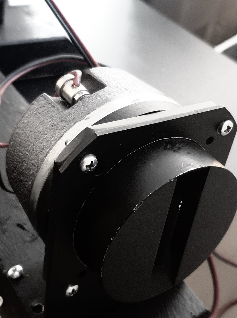

    Var litt lav følsomhet på de Celestion driverne, ikke lett å gjøre noe med når implementeres passivt.
    Så da er det å rote i gammelt skrot og se om får til en løsning.
    Løsningen ble da JBL 2405 gjenoppstått fra de døde med 2402 membraner :)

    Noen innspill :)
    Hos LMC funket deling på 8K fint
    Alternativt kan du kjøre 600-3000 på mellomtonehorna
    IKKE borr hull for å feste diskanten på horna, da er det bedre å henge den i en stang over eller sette på et stativ (grønn) under
    Du kan også sette den på siden (rød), og da særlig ved 8K deling da lyden er mindre retningsbestemt der oppe
    Kjør JMLC diskanthorn sånn at ting matcher, føles riktig
    Jeg har et par 1 tommere du kan låne
    Og du kan jo dempe mellomtonehorna med motstand eller trafo?

    Takk for innspill :)
    Setter pris på det!!
    Det er totalt uaktuelt å bore i horna, det vil bare ødelegge de. De er veldig fine og har blitt godt tatt vare på av tidligere eiere!
    Jeg ønsker helst kjøre manuelt oppsett i DEQX, da har jeg kontroll.
    Men det fører med seg et problem og det er at den beholder bare fleksibilitet så lenge har den toveis. Treveis deling blir komplisert og lite fleksibelt.
    Så da er jeg over på passive filtre med diskant.
    Å gå løs på delinger i 3-4k området med passive filtre orker jeg ikke, det blir fort huggorm.
    Men å legge inn diskant i 7-10k området er ikke så vanskelig, da deler en i et område som er mer tilgivelig.
    Angående plassering av diskant så vurderte jeg om hornet skulle heves for å ha diskant mellom det og bassene.
    Men endte opp med at det er like greit ha diskant på toppen. Derfor ble 270 montert så lavt som jeg turte med litt av leppa over øvre bass.
    Det beamer ikke så intenst som jeg fryktet, har dog 4m lytteavstand og liten avstand mellom høyttalerne .
    Er de driverne dine med 76mm 2hulls montering? Takker gjerne ja til å teste, vippser deg for frakta :)

    Deler mine lowther / fostex t90a på 10k med et 12 db passivt filter. Et 2 ordens filter er jo veldig enkelt, og det er små verdier. Og ved å snu +- på det ene elementet så blir det vel i fase også. Har forsåvidt tenkt på å dele de litt lavere, feks 8k. Men har ikke kommet så langt, vinterpyssel (?)
    Og glemte det, jeg sitter nok en 5 meter unna

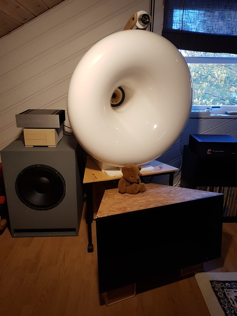

    Etter å ha spilt på JBL 2360 i flere år, hatt innom JBL 2350, og nå spilt en del på JMLC 270;
    Jeg synest det er veldig vanskelig å favorisere noen av de.
    De løser hver sine oppgaver på fortreffelig måte og er gode horn alle sammen.
    Tractrix 400 har jeg også testet, veldig bra horn men ble litt for lite.
    En ting er felles, og det er å benytte god storformat kompresjonsdriver.
    En annen ting som jeg har endt opp med uansett hva av de profilene jeg har testet, og det er å ende opp med å dele høyt.
    Både 2360, 2350 og JMLC deler jeg ved 800hz. Så konkluderer med at jeg er rimelig allergisk i enhver form for "horn honk"
    Tractrix 400 endte jeg opp med 1khz deling.
    Så deling ca 2,5 gang over cutoff på alt sammen.
    57.672
    111.647
    Deling minimum 2 x designfrekvens på horn er en sunn regel. Det folk enkelt oppfatter og definerer som hornlyd er ofte artefakter som kommer når en strekker strikken for langt nedover i frekvens. Det store radialhornet jeg brukte på TAD 2" er designet til 350 Hz - jeg delte på 650 på det laveste men da med 24 dB steilhet og det gikk greit.
    Mine nye JMLC295 simulerer glatt og fint til under 500 Hz - men er tenkt delt på 800... (men dette kan enkelt justeres med noen få tastetrykk til en finner det optimale)

    Terningen er kastet.
    2360 er pakket vekk.
    Katten for pilende med halen mellom beina rett ut i protest.
    Vemodig, ingen enkeltkomponent har vel gitt oss så mye musikkglede.
    Et lite bilde til minne.
    1min. stillhet.​
