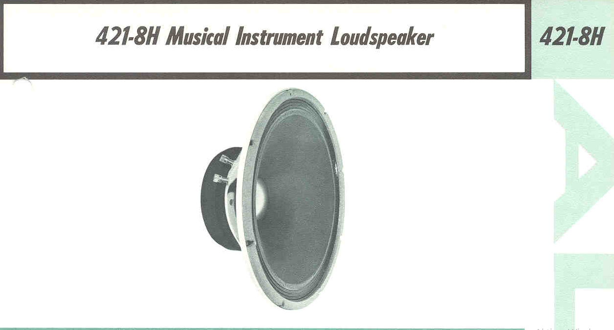

    Gjerne ikke første en tenker når kommer til bassgitar å bruke GPA 515... :)
    Men, i gode gamle dager så lagde Altec også instrument drivere. Til bass så lagde de Altec 421.
    Vis vedlegget 818231
    421 har veldig mange likjetstrekk med 515.
    Egentlig eneste store forskjellen jeg har funnet er aludustcap på 421.
    En ting en bør passe på med klassiske JBL og Altec/GPA er slaglengden før de bunner.
    De var konstruert i en tid med effektsvake rørforsterkere. Denger en til med dagens klasse D med mye effekt bør en tenke seg om to ganger på hvor høyt en skal tørre å spille.
    Til hjemme øving duger det rikelig.
