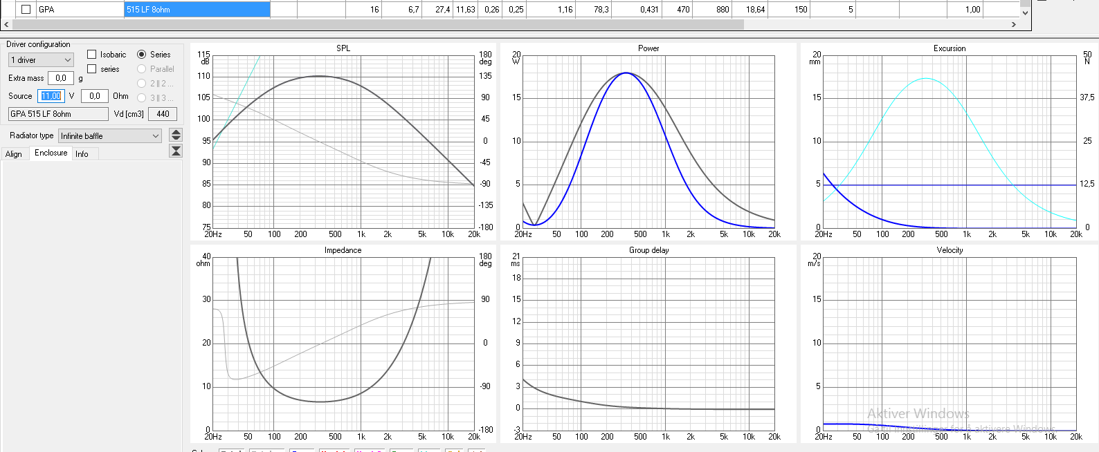

Jeg er nå godt på vei.. har kjøpt 4 stk 515G-16 til, så min plan er nå 2x4 stk 515 i horn-baffel med 1505/288 … Baffel-hornet blir ca 210 høyt, 125 bredt og 70 djupt + elementer.Litt sånn for morro angående høy effektivitet
Om en plasserer GPA 515 i OB.
Så vil driveren dra 0,3w når den når Xmax nede ved 30hz
Vis vedlegget 800046
Jeg finner ikke noen andre 15" som er like effektiv til OB.
Jeg er litt usikker på ideen om 4 stk 515 i OB… Jeg kan få kjøpt denne horn-OB som er ca 125X210. Uten hornet i midten naturligvis…Litt sånn for morro angående høy effektivitet
Helt klart at Sluket har rett/er inne på noe… kunne lage ett tårn på si 45x45x225 med 2 stk 515 l i hver hjørne bak 817/1505 som det står i dag!?Hør på Sluket.
Det blir høy følsomhet der det allerede er det, og hjelper ikke på bassen.
Blr mye EQ for å korrigere.
Hva med bassrefleks tårn? 200 liter pr element og tunet til 30hz.
Prøvd ut for lenge siden. OB med 5 stk 515C ble deretter konvertert til 10 515C i SLOB konfig.Kombinasjon OB med FLH og bruken av 4-5 stk Altec 515-16 er på papiret en interessant løsning, men det virker ikke som noen har hørt det in real life!?
