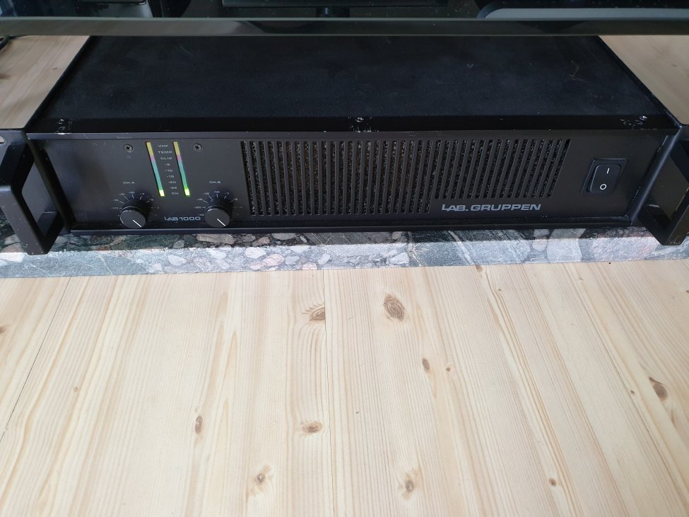

    Andre PA forsterker som er i hus.
    Låter uforskammet bra disse PA ampene! Kupp i forhold til hva en betaler imo!
    Forrige QSC RMX hadde fordel med veldig enkelt å bytte til stille vifte på. Også fordel med at kjøleribbene var formet som en slags tunnell som vifta blåste gjennom.
    Da slapp en å fylle støv utover hele forsterkeren.
    LAB 1000 har filter i front som et fint tiltak mot støv. Den har to vifter som går i to nivåer, dvs booster opp om det skulle bli ekstra varmt.
    Det støyer likevel for mye. Har ikke forsket så mye på hvordan bytte viftene, men frykter det må vesentlig mer skruing til her enn på QSC.
    Også litt usikker på om nye vifter vil tåle totrinns regulering...
    Må forske litt på dette.
    QSC og LAB Gruppen får godkjent av meg til hifi bruk så lenge en bytter vifter :)

    For mange år siden byttet jeg vifter i en LAB 1000. Det var en grei jobb og fungerte veldig bra.

    Ja jeg må nok gjøre et forsøk. Ikke åpnet den enda, men det er nok 80x80x25 24VDC vifter i den trur jeg.
    Papst 8414 NGL var det jeg brukte i QSC og passer gjerne her også. Eller kanskje 8414 NL, samme men har ball bearing.

    Fryktet litt at den måtte såpass i fra hverandre, på andre siden så er det bare skruer og litt lodding! Ta noen bilder så har kontroll på hvordan er koblet.
    Jeg hadde min oppe her om dagen og tittet litt.
    Dem eksisterende viftene ser jeg ikke merket på, men er sikkert 24vdc, og dem er seriekoblet.
    Målte 24VDC inn til dem ved sakte fart, stiger kanskje til 48VDC ved full guffe når forsterker er varm, fikk ikke målt det.
    Målte strømtrekk, beregnet litt, og prøvde med noen motstander i serie.
    Kom frem til noe mellom 500 og 750ohm gjerne vil passe.
    Hadde ikke motstander med høy nok effekt så har bestilt.
    Tenkte skulle prøve om det funker :) Senere gjerne jeg går for et par med Papst! :)
    En ser det ikke så godt på bildene men den trafoen er litt av en kloss!! :D

    Da tok Lab Gruppen kvelden... :(
    Billig ble dyrt.
    oks81
    29.10.2012
    12.937
    11.602
    Hjemme
    Det er det!
    Forsåvidt kalkulert inn i risikovurderingen.
    Er nok beyond repair. Fikk testa om ikke annet :) Får sette inn noe Anna Vju skrot eller noe...

    Åpna LABen i dag, ingen synlige opplagte skavanker.
    Da er det omfattende å feilsøke...eller dyrt om noen skal ta det.
    Kort prosess, ut med alt og inn med AMS0100.
    Har da frigjort FW kabinettet om skulle finne på noe klasse A :)
