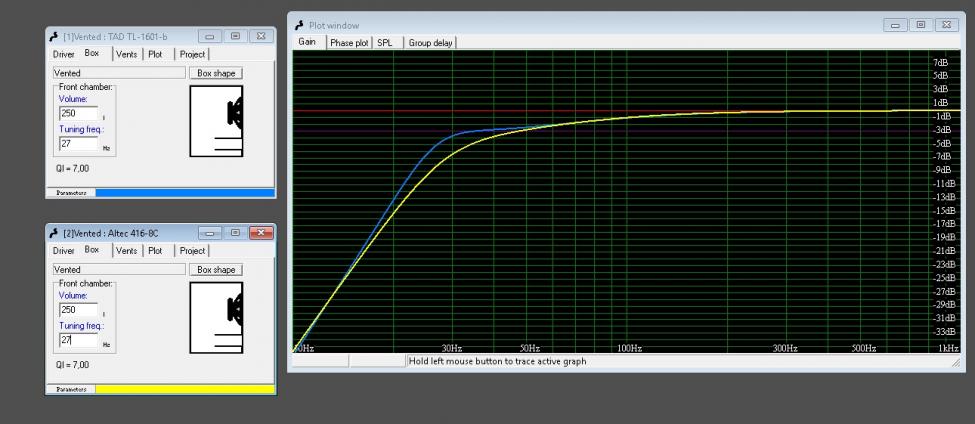

    Her er TAD TL-1601b, ser bra ut i 250liter tunet til 27hz. (Blå kurve)
    Til sammenligning Altec 416 samme kasse og tuning (gul kurve)

    Vil bare si at alt dette med kasse, drivere, motstander i serie, og simuleringer er tankespinn :)
    Aner noen lunsjer ikke helt kommer frem....
    Vis vedlegget 526691
    påny blir vi litt lurt av kurvene , vil tro 416 spiller vesentlig høyere og derved får mindre bass i samme kabinett

    50hz virket litt høyt..bladde i tråden til trosse, ser mer ut som rett under 40 på noen portmålinger der.
    Ja, å lese de simuleringene som bastante fasiter er litt farlig, jeg tror også vi blir lurt på en og annen ting. :)
